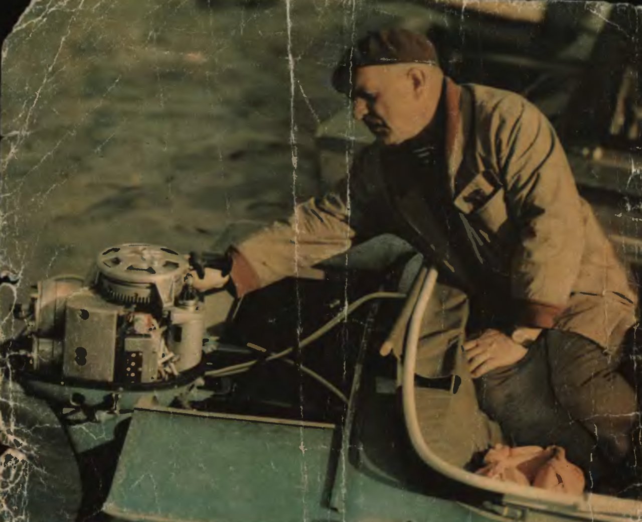

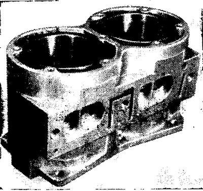

Совершенно забыл про данную тему, но сильно сильно извиняюсь, все же единицам, но интересно. Продолжим, в прошлый раз мы остановились на первых опытных 30ках, а всего опытных 30ок было аж целых 4 вида, включая, про ту, что уже рассказывал. А сегодня мы поговорим о второй 30-ке. Мотор в предыдущем посте не пошел в серию по простой причине, унификация была минимальная с Вихрем 30-ым, поэтому инженеры под руководством П.А. Сидорова решили частично унифицировать 30ый вихрь с 20ым. А именно по части поддона, глушителя, картера(уточняется, так как картер может свой был) и коленвала с маховиком. Так появился Вихрь ОП(1) их было выпущено 4ре штуки. Что собственного было в моторе по сравнению с 20ым:
-блок цилиндров с трехканальной возвратно-петлевой под поршни, то ли 70мм, то ли 72 мм, источники не уточняют.
-головка блока цилиндров(составная)
-электростартер
-зажигание МГ-101А(с зарядной катушкой)
4ре мотора испытали осенью 1969 года, в самых жестких штормовых условиях, на мотолодках Прогресс, за 8 часов прошли 240 км, правда если быть честным в лютый шторм испытатели больше искали бухту-пристанище, чем продолжали путь от Самары до Ульяновска, и все 3 дня они с трудом пробивались по Жигулевскому морю.
Был вобщем такой мотор, мало чего общего с современным 30ым)))
На фото кстати, тот самый создатель Вихрей Павел Алексеевич Сидоров

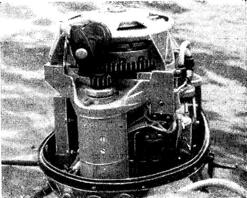

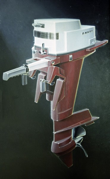

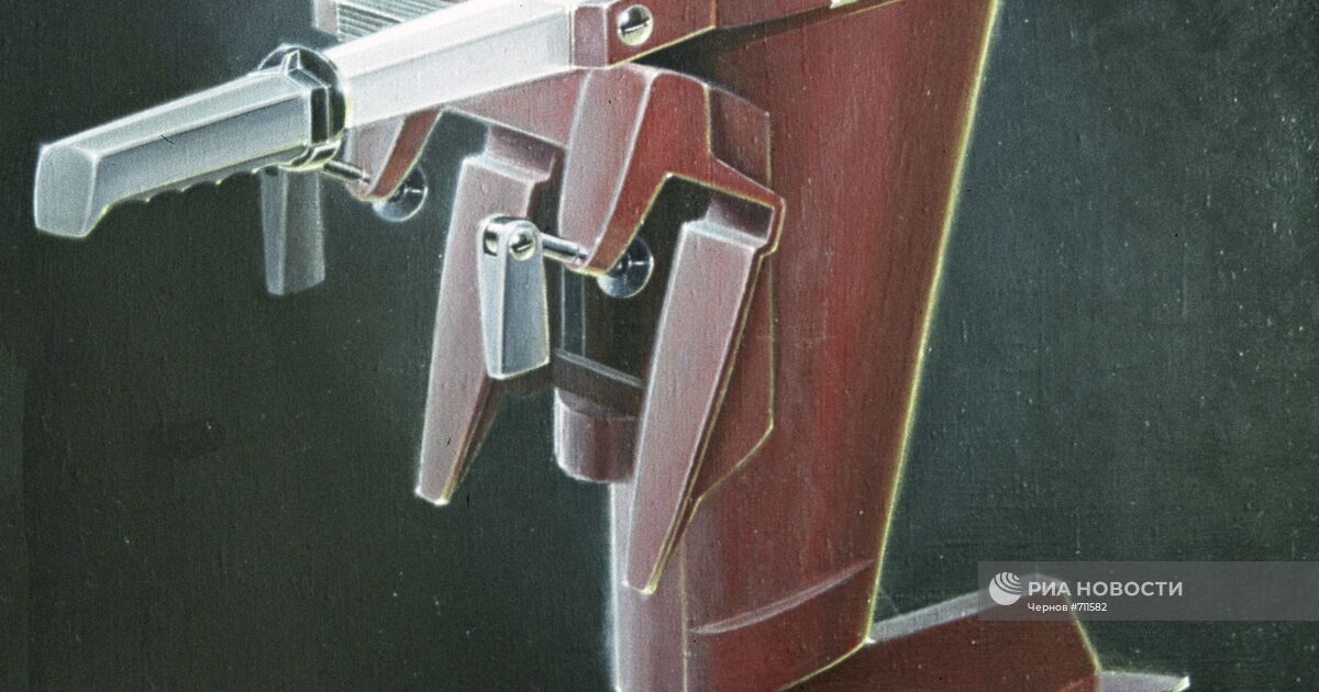

Вечер добрый сразу перейдем ко вкусненькому.
Пока "20-ку" выпускали полным ходом, инженеры моторостроители усердно думали: "Надо что-то помощнее". Так и появился певый прототип Вихря 30, увы я не знаю, как выглядит двигатель внутри, и нет точного описания как были ТТХ у этой "30ки". Разрабатывал её, главный Вихревод, инженер, начальник производства Павел Андреевич Сидоров. Увы о судьбе этого человека ничего не знаю, даже родственников и коллег не нашел, но "Чугуныча" "25-ку" и первые "30-ки" разработал именно он, вместе с напарником Н.В. Писаревым в Куйбышеве. На фото точно не Сидоров, в конце 60ых Сидорову было около 55-65 лет.
В одном из источников этого фото указан 1968 год.
Подвесной лодочный мотор "Вихрь".
Категории:Наука и технологии, Экономика, бизнес, финансы
Место:Россия
Дата события:03.02.1968
Дата поступления:05.07.2010
Автор:Чернов
Ключевые слова:агрегат, механизм
Источник:РИА Новости

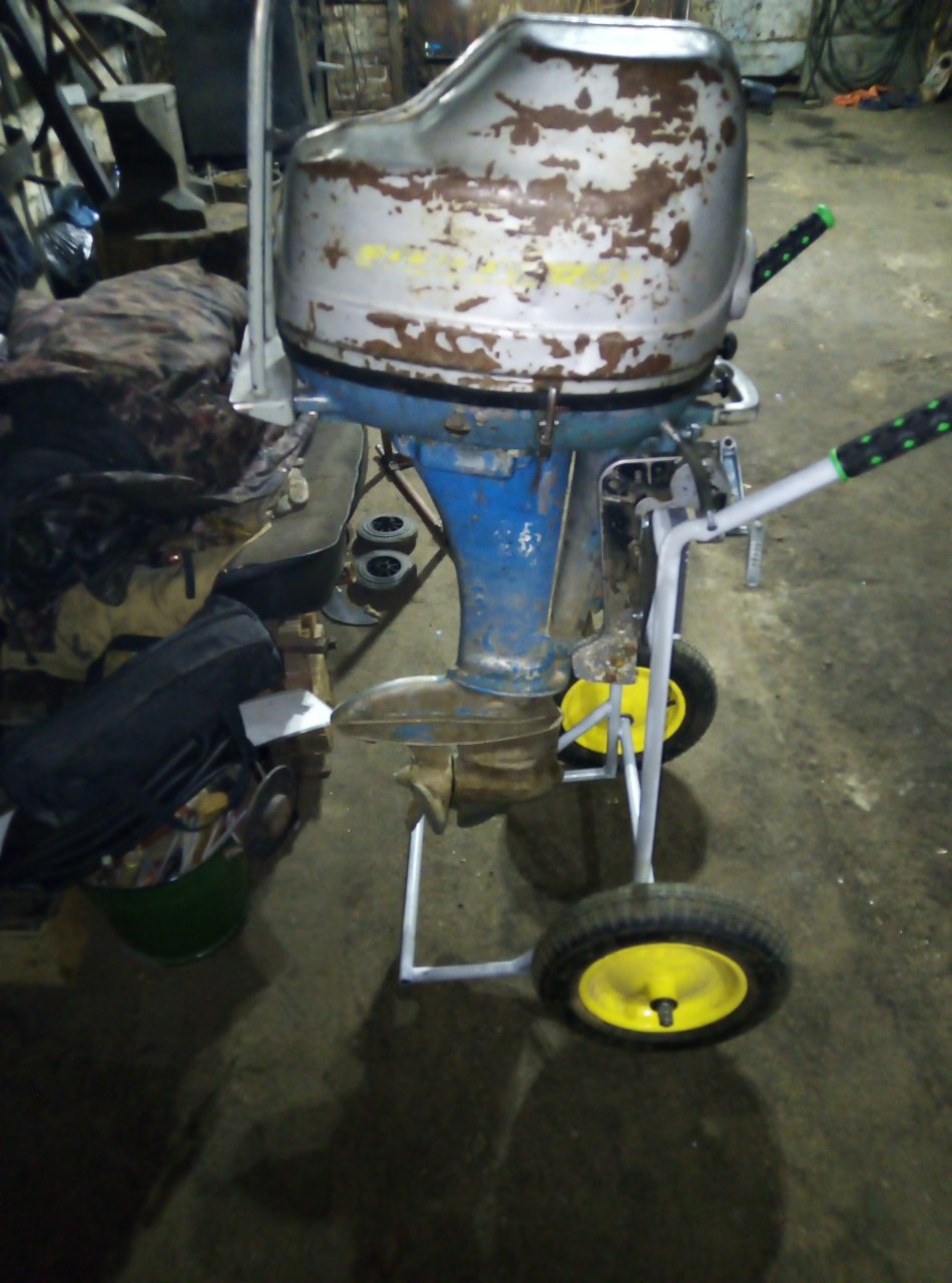

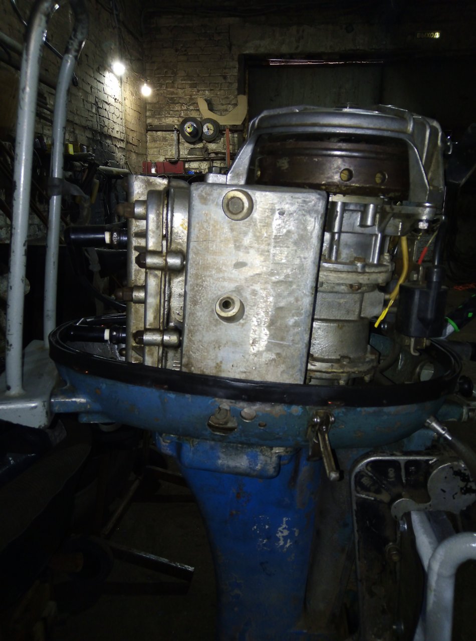

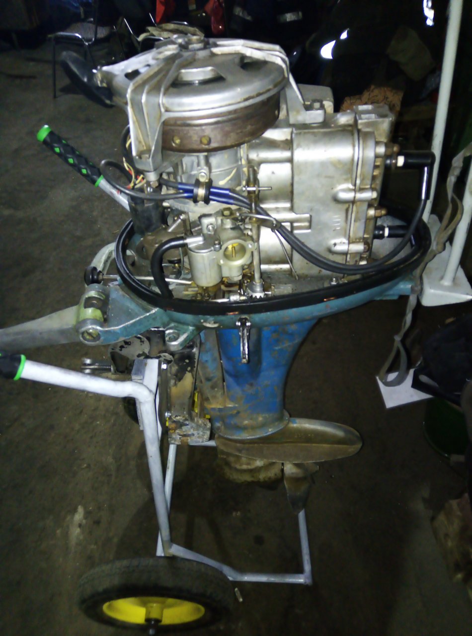

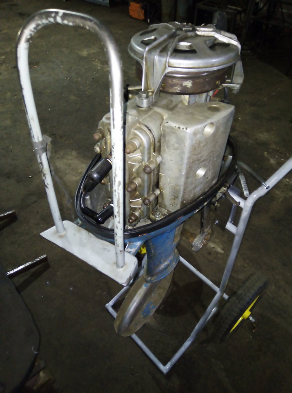

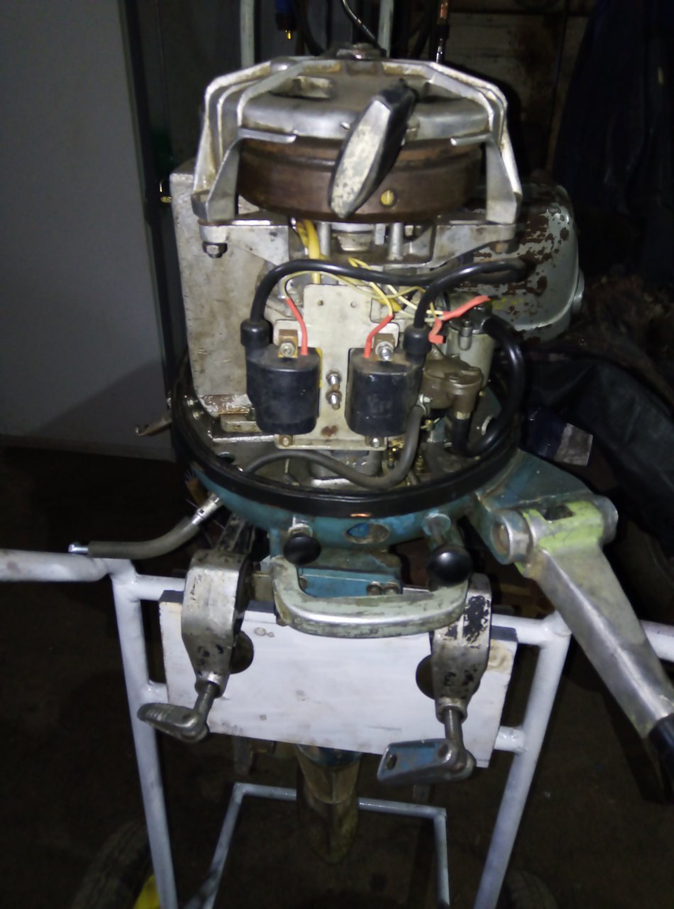

Я по читал, посмотрел! И понял, что я не чего не понял! Может вы мне подскажите более точно-какой у меня Вихрь?

За столько лет от прародителя вашего вихря скорее всего ничего кроме колпака,поддона и дейвуда, родного не осталось.
Вероятно с 90 процентами,это самосборка из кучи бэушных и не очень, запчастей.

Так оно и есть, я не спорю. Как правило на продажу собирается из кучи. У меня тоже есть эта куча, но я не ляпаю на продажу. Мне приходится собирать из кучи. Но если работает исправно, не суть что все разноцветное и не родное. С разных моторов.

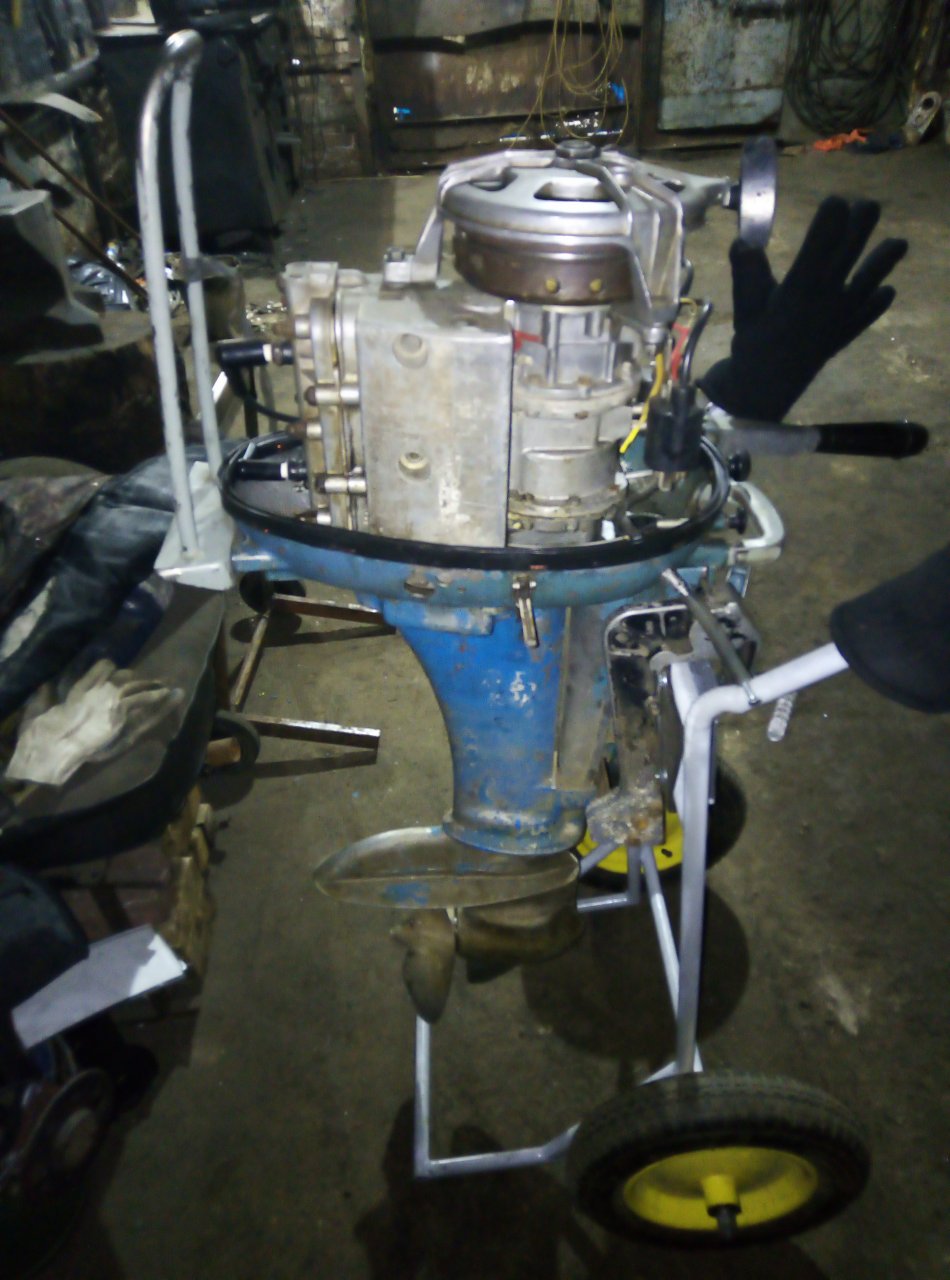

25-й это. А с разных ракурсов трудно сделать фото? Для дальнейших подробностей.

Если быть более точным - Вихрь-М:dedok

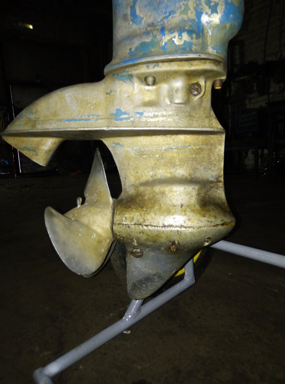

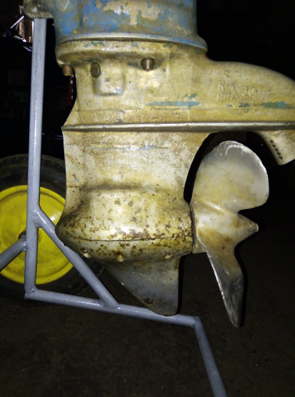

На блоке есть буква М. Подскажи пожалуйста! Редуктор этот на подшипник или на втулке? Я не нашёл заливной пробки. Есть сливная. Есть пробка для смазки подшипника, верхняя(это из книги)
6 483
796
Редуктор может стоять любой, опять же фото нать, ну что за такое... Нижняя пробка и заливная и сливная, верхняя контрольная))
Наличие третьей пробки для смазки верхнего подшипника вертикального вала говорит о том, что там не втулка.

где какая? Нижняя понятно, сливная пробка. А вот верхние две, с двух сторон-?

Те которые две с одной стороны это редуктор, одиночная - полость верхнего подшипника.
Заливная, сливная. Одиночная это подшипник. Понял! Спасибо что подсказали. Есть таков момент, не идёт вода с дренаж в сопоге. Мотор в бочке работает, нет выхода воды. На скорости не пробывал, там ж столько грязи. Если крутнуть винтом, вся эта адская муть полетит в канал забора воды!!!!!!!!! Вопрос таков-башку лучше сначало снять, потом все остальное разобрать и так же собрать? Либо откручивать тягу реверса и снимать редуктор? Люка нет в сопожке для удобства. Одному тяжко будет собирать. Надо и тягу засунуть попасть и трубку поставить. Каким вариантом действовать одному? Подскажите пожалуйста
