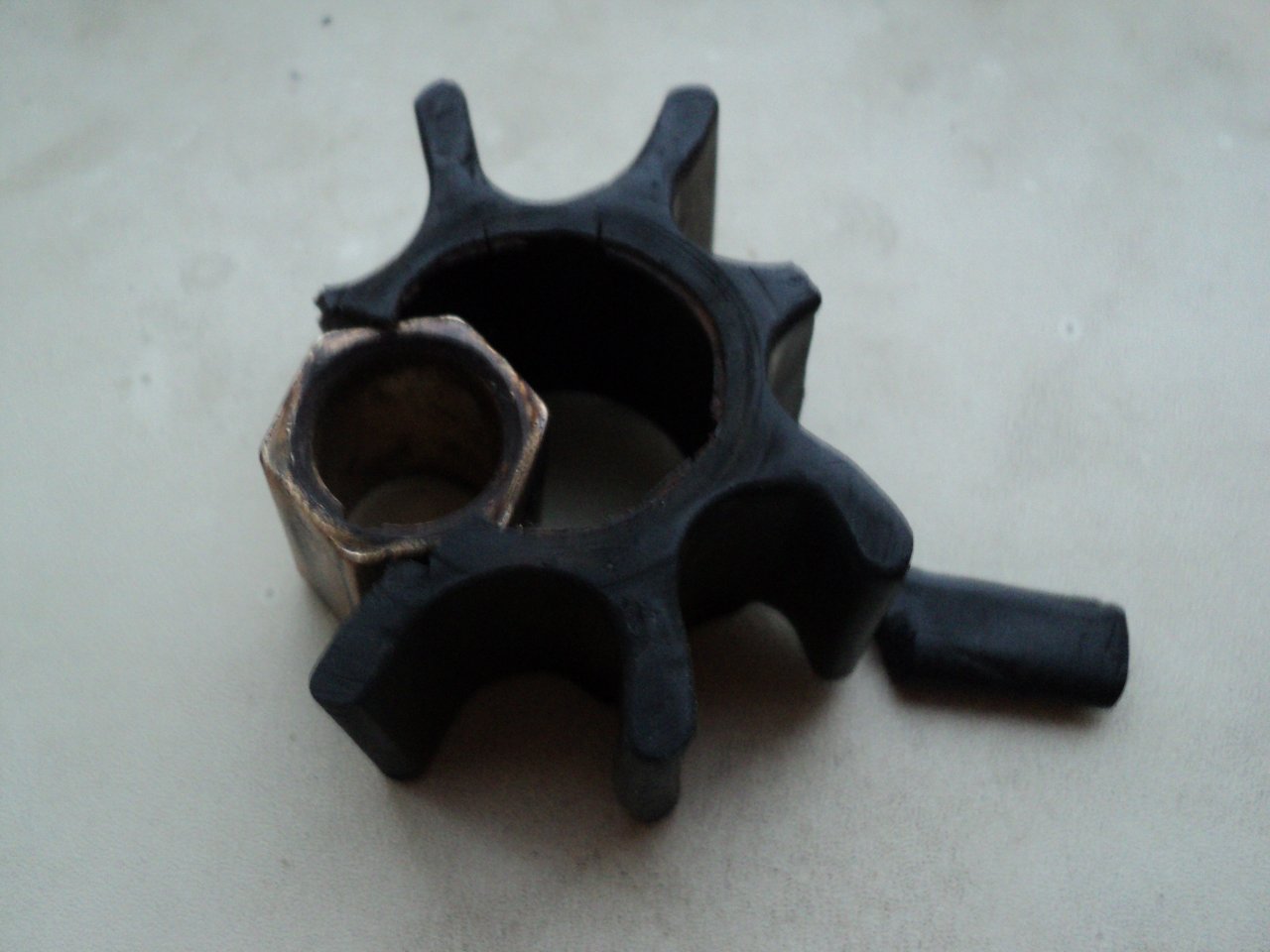

Там выше уже Ярослав сказал - контролька покажет точно. С верхней точки выводишь "писилек", если оттуда вода сцыт - значит можно ехать, на ходу подпором еще больше воды будет, не закипит. Вообще, главное, чтоб она на ходу шла, на холостом бывает и из контрольки сверху вода только плевками
Как-то год ездил с такой крыльчаткой, на хх воды нет - да и фик с ним, на ходу то идёт, лениво делать, весной, сезон доезжу.
Разобрал - оппана! :roll:

Почему так Крыльчатка развалилась? С сохлась?
