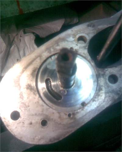

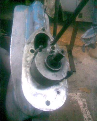

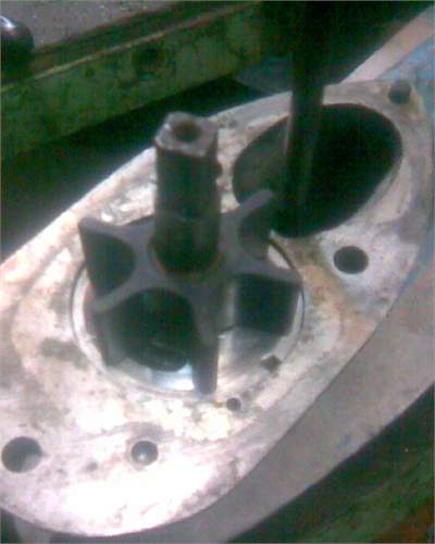

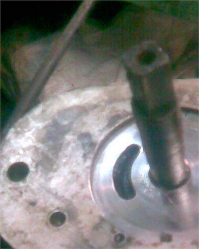

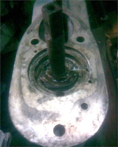

Продублирую старую мою тему на стороннем ресурсе от 2011года.
Замена крыльчатки помпы на Вихре
242582
Сначала снял голову, отсоединил редуктор, снял корпус помпы, выковырил сальники. У верхнего пружинка почти сгнила. Всё почистил, в подшипнике 202 воды не было, решил его не менять.

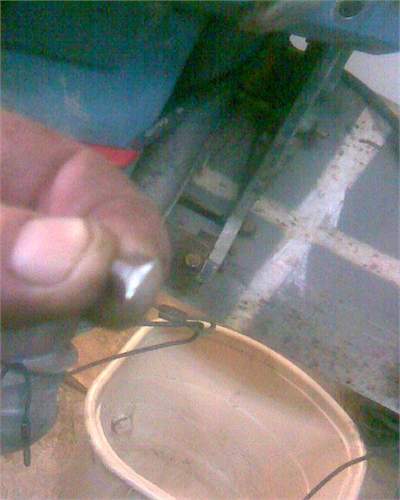

242583
Запихал три! сальника, набив и подшипник и каждый сальник литолом. Верхний поставил старый нижний, всё равно "на убой".
За 10 лет эксплуатации только один раз откручивал пробку и набивал подшипник, поэтому место ему оставил мало-мало.

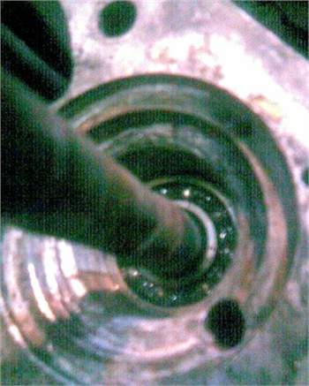

242586
Вот так выступает верхняя манжета
242584
Но когда положил зеркало увидел что часть отверстия манжета перекрывает.

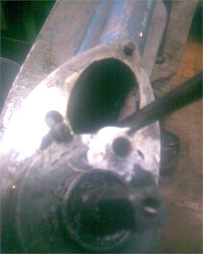

242585
Пришлось вооружиться надфилем и отверстие сделать пошире к краю.
242586
В магазине существует вот такая шпонка из немагнитного металла, была куплена за 35руб.
242587
и поставлена на положенное место.
242588
на неё водружена новая крыльчатка., которая свободно двигается вверх-вниз по валу и шпонке, не проворачиваясь ес-но.
242589
Прокручивая ключом на 10 за квадрат вала вал с крыльчаткой , опускаем на крыльчатку корпус помпы, внутренняя поверхность которой смазана тонким слоем литола,так как вазелина не было в наличии. Забыл сказать, что до этого была измерена высота крыльчатки и глубина корпуса помпы, торец корпуса был притёрт на круге до разницы с высотой крыльчатки около 0,4мм. (да даже поменьше чуть) По периметру окружности помпы перед установкой тоже мажу герметиком, совсем чуть-чуть.
242590

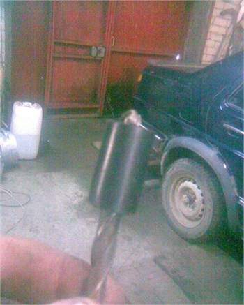

Ставим муфту, предварительно сверлом срезаны внутренние приливы новой резиновой муфты
242592
Герметиком смазана поверхность под муфту
242593
Муфта плотно одета, проверяем работу помпы прокручивая вал шестерню за квадрат ключом на 10
242594

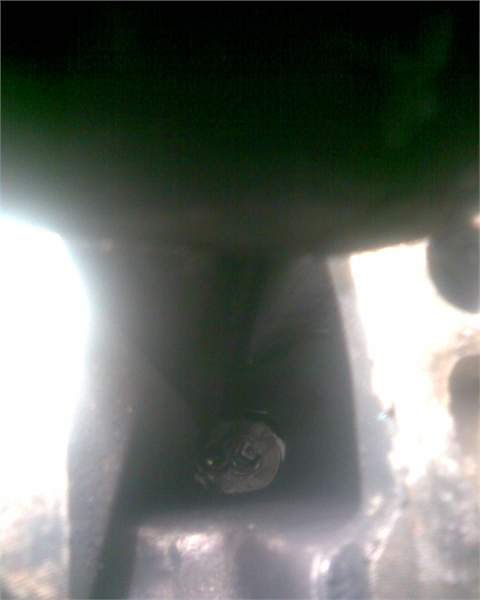

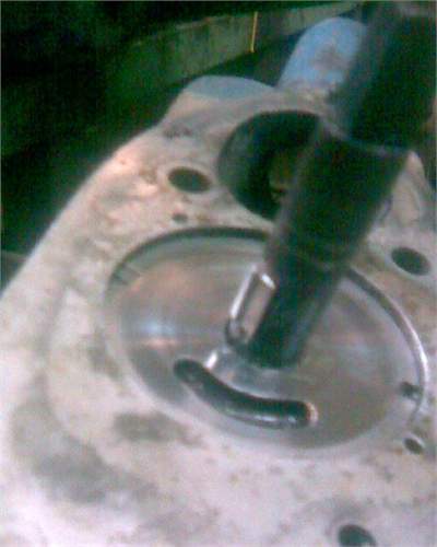

Собираем мотор дальше. Прикручиваем редуктор к дейдвуду. сверху посветив лампочкой вставляем рессору и трубку подачи воды. Трубку снаружи тоже немного мажем герметиком.
Не ставя голову проверяем работу помпы. В квадрат рессоры засовываем что либо не прокручивающееся в нем и крутим.
Мне удобна большая отвертка.

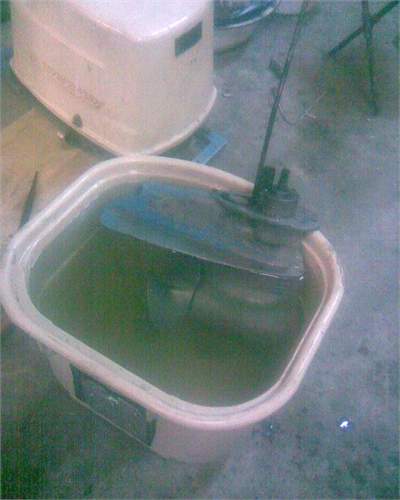

Поставив голову на место проверяем воду прокручивая эл.стартером
Если собирать хотя бы так, вода будет идти отлично и услышав про перегрев Вихря будете смеяться. Работа вместе со сьёмкой пидарастическим телефоном постоянно глючащим, подготовкой корыта и растоплением замёрзщей в канистре воды заняла около 2х часов. Теперь года на 3-4 с помпой проблем не будет, надеюсь.
( С высоты прошедшего: помпа проходила два или три года, порвалась китайская крыльчатка)
Важно! С момента установки корпуса не крутить вал-шестерню ПРОТИВ часовой стрелки
На истину не претендую, но именно установка резинки без отливки привела к тому что возвращался на докатке, сползла вверх.
с494
14.03.2010
3 943
790
Сейчас Прогресс 4
Сейчас Джоник 50(70) 3цил
Облой срезаешь. Буртик внутри остается. Он уплотняет писюлек помпы и трубку.
Там принцип уплотнения торцами, а не сверху по диаметру. Сверху поддон давит на трубку, она прижимается торцом к помпе.
А уплотнение сверху по другому, резинка расплющивается, прижимаясь к поддону и обжимая трубку.
Это на Куйбышевских моторах.
А на Пермских с залитой трубкой, сверху уплотняется кольцом. А внизу тоже торцами, но такой толстой резинкой, сейчас не найти её, толстостенный шланг ровно обрезанный по нужной длине счастливо заменяет её.
Но в обоих случаях, внизу уплотняют торцы резинок, внутри её или снаружи, а сверху уплотняют кольца, просто круглое кольцо или спец Т- формы

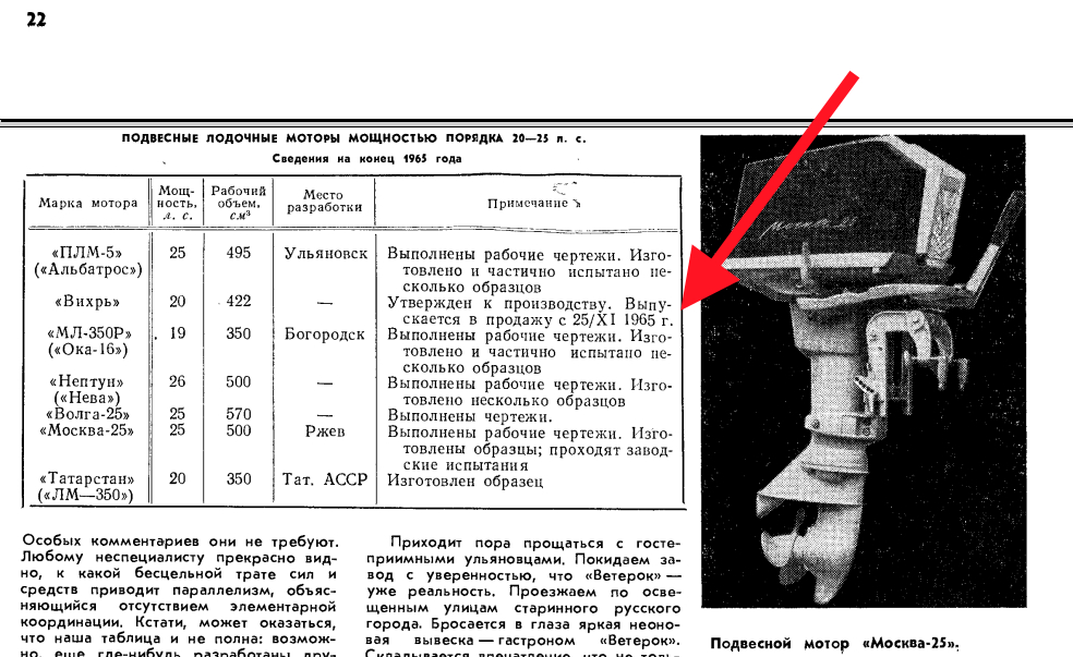

Вопрос. Кто-нибудь знает точно годы выпуска 20-к в Куйбышеве, и в Перми?
С... и по...?
Что то тема не обновляется.

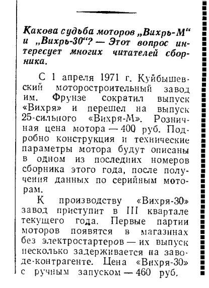

По Вихрям 20 Куйбышевского производства есть информация о начале выпуска с 25.11.1965г. в журнале КиЯ №6 на стр.23 и 46
251061251062
Выпуск их продолжался в Куйбышеве предположительно до 1972г., если ориентироваться на заметку в КиЯ №30 стр.51 в которой конструктор завода Р. В. Страшкевич отвечал на письма читателей, в которой указывалось о начале выпуска Вихрь М с 01.04.1971г. и в связи с этим, сокращение выпуска Вихрь 20. В ней же Вихрь 30 планировался к запуску в серию к IIIкв. 1971г. и скорее всего был запущен в производство немного раньше, где то в КиЯ об этом упоминалось. Но в продажу он не поступал, выпуск был серийным но в ограниченном количестве, скорее всего для гос. структур типа рыбнадзора, милиции и т.п.
251063
По Вихрь 20 производства Пермского завода, встречал информацию о его производстве с 1967г. по 1984г., источник нужно поискать, не помню.
