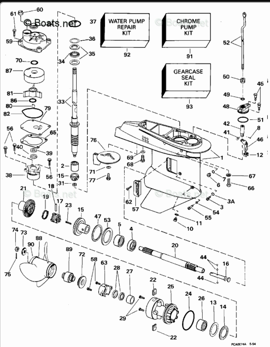

Добрый вечер коллеги! Сколько лить масла в редуктор?
И ещё, обнаружил под винтом отсутствие шайбы. Из чего её сделать и какие у неё размеры?
226805
Искомая шайба 72.
Лить масло пока не польется через пробку 6?
Искомая шайба 72.
Пока не польется из пробки 6, если выше нее нет второй...
Искомая шайба 72.
Да. Пробойник, канистра из под ГС М, кожа. Кожа задубеет, канистра уплотнится, родные тоже. Так что, лучше, после смены масла(ревизии) заменить.

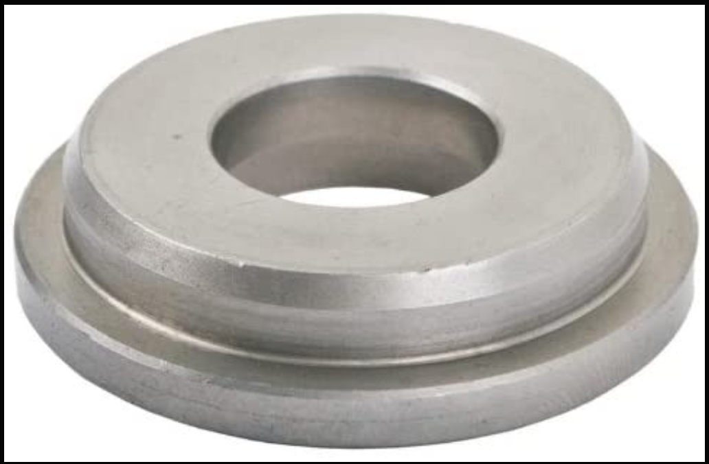

По поводу шайбы проясните пожалуйста. Размеры, материал. Может есть на продажу у кого-то?

226960
Этой шайбы нужны размеры
Дополню: вал 22,2 мм

Шайбу выточил из чернушки. На шайбе есть внутренний конус. Точится по месту.

Я имел в виду, что у МЕНЯ есть наверное такая шайба.
Если тебе от 70л.с. подходит, то договоримся.
За предложение спасибо! Но шайба 60-70 не подходит, там винт больше и шайба больше. У меня же лежит джоник 60 разобраный. Все никак не займусь.

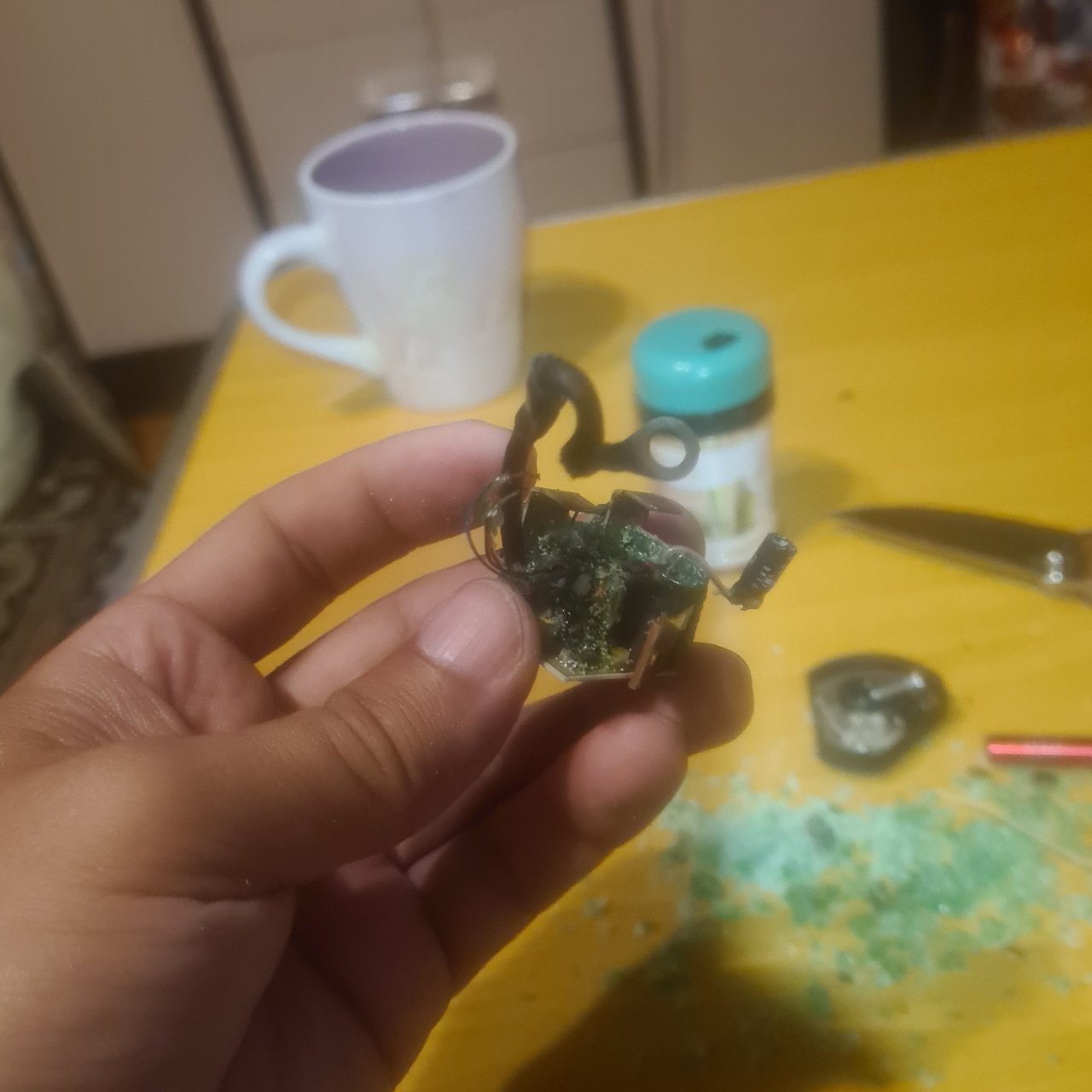

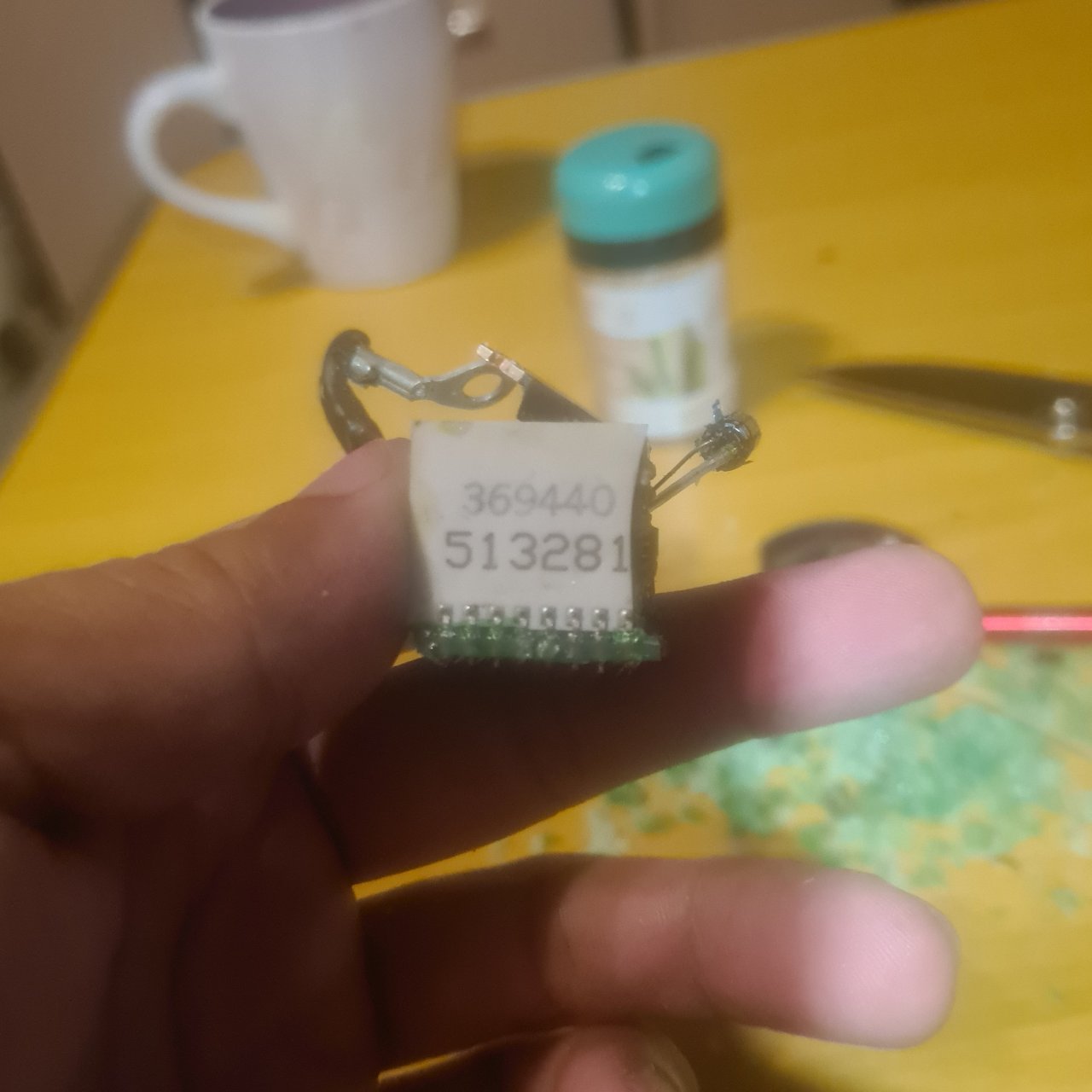

Привет коллеги! Озадачился ремонтом зумера машинки. Б.у. купить не удалось. Начал расковыривать родной зуммер. А там внутри целая история зачем-то. Я эти схемы в железе не сильно понимаю, максимум могу спаять под руководством опытных коллег. Может кто подскажет как оно работает?
