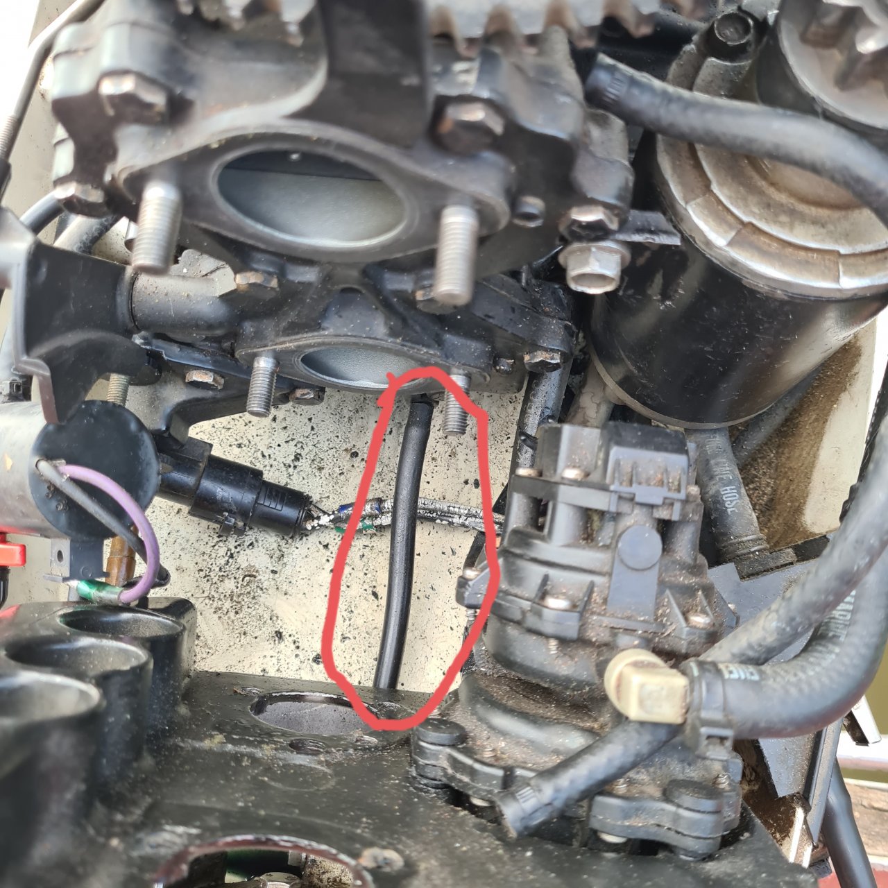

211298
Вот эта трубка была никуда не включена. Не понимаю её назначение. Просветите пожалуйста. Входит во выпускной коллектор, свободно продувается в обе стороны. Нашёл похожий отлив на пламегасителе, но сомневаюсь.
Не знаю что это, но то же самое, ИМХО вентиляция чего то

Красный флажек, клапан холодной подкачки, это очень холодный запуск, рабочее положение влево, если в право впрыск минуя поплавковую камеру и будут повышенные обороты. так что попробуй флажок влево.
Я по всякому пробовал, там в одном положении действительно льёт сверху в карб. В другом не льёт.

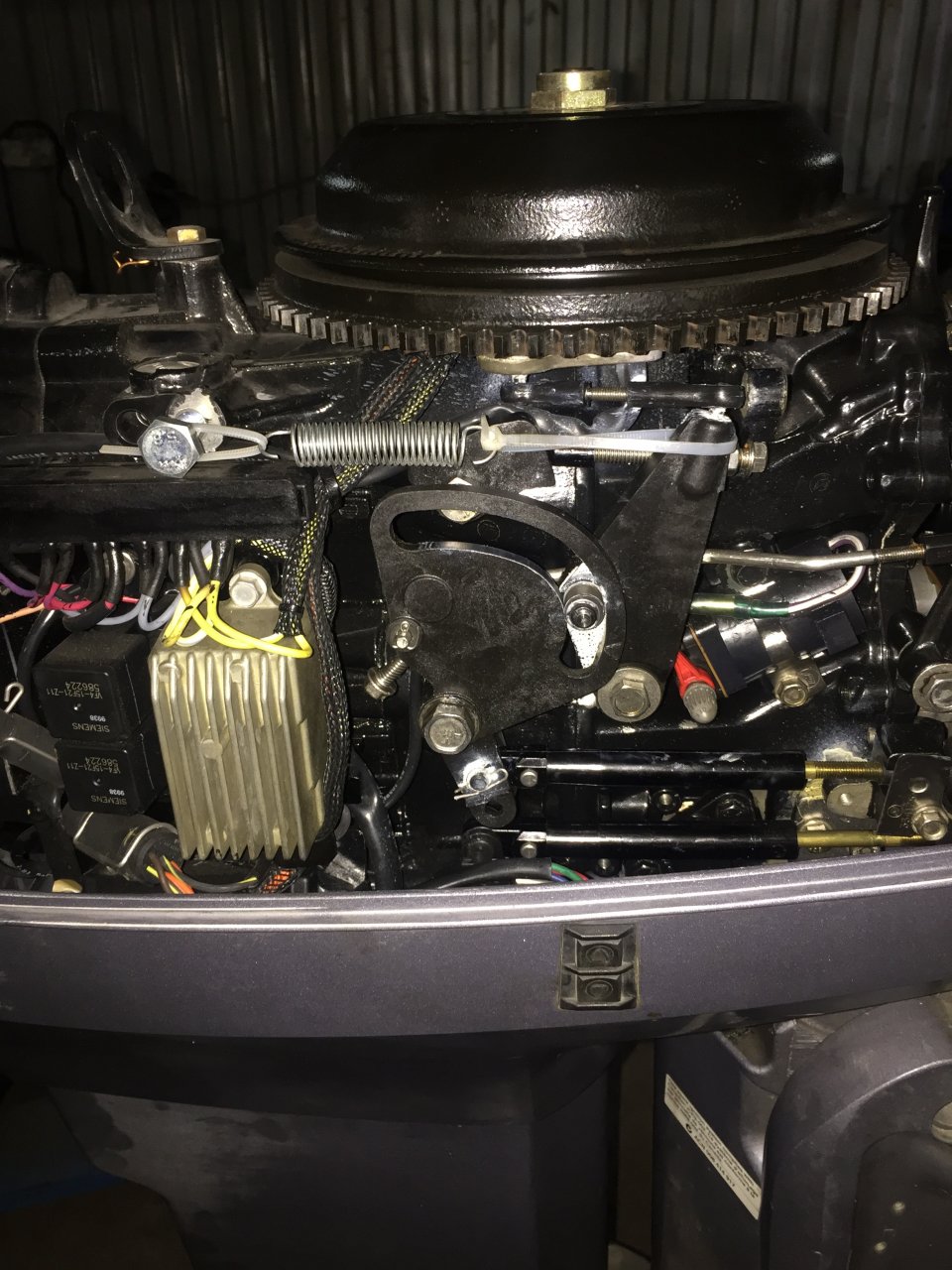

Такую пружинку мягкую поставил натяжением хомута добился полного возвращения в жигулевском магазине вроде покупал
О, вот это сильная штука. Я снимал маховик и никакой пружинки там не обнаружил. А на схеме она есть.
