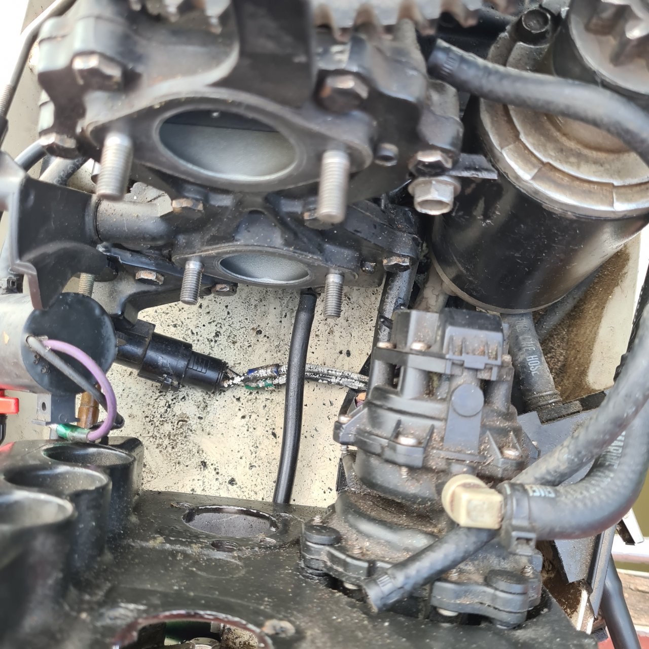

Что это за трубка? Может через неё сосёт? Она не заглушена ни чем.

Троса пока не отключал. Снял крышку с карбов что бы было видно заслонки. Обе закрыты.
