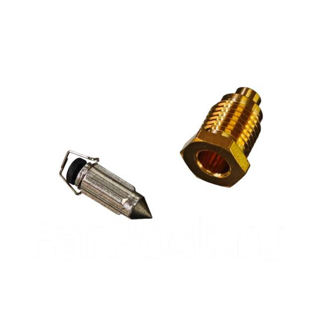

Игла о жиклёр не трётся никогда.
Как понимаю, жиклер с маленькой дырочкой куда входит впритирку игла, входя она запирает подачу топлива, т.е. контачит с жиклером...
Видел фоты, где на игле от такого трения появлялась бороздка. Ее рекомендуется стачивать или менять поплавок с иглой.
6 597
835
Это называется "седло", кроме шуток :)
Если наконечник иглы резиновый, то не сточишь. И поплавок-то зачем менять, если не прохудился?

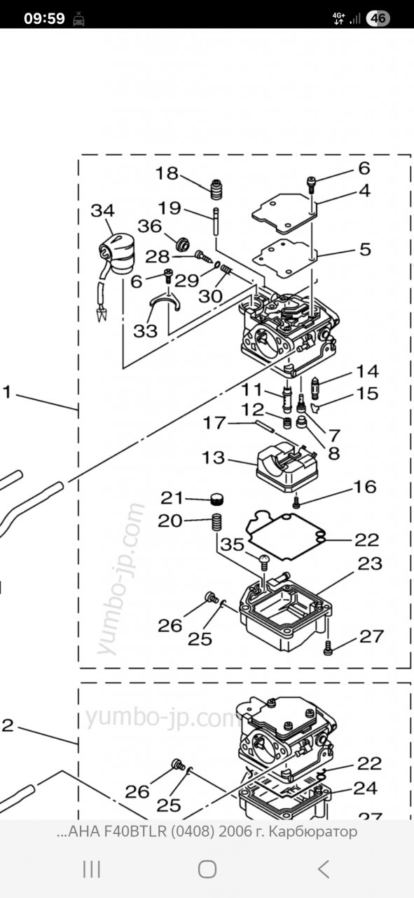

Нашел в Поиске, забыл как выглядит эта игла
265827

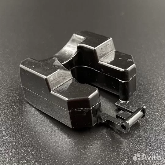

Рекомендуют выше повернуть поплавок на 180 градусов, а как это, если он не симметричный?
