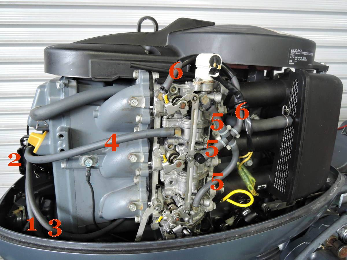

Значит, чудеса продолжаются. Вчера на глисс не выходил. В водоизмещающем режиме было все ОК, после часовой стоянки в заливе потек нижний карбюратор. Методом тыка установил: если хирургическим зажимом во время работы движка на ХХ перекрывать бензин на шланге, который идет от топливного насоса (средняя пипочка) вниз под карбюраторы, не видно куда и даже рукой не достать, пощупать куда он конектится - в начале темы на фото этот шланг под номером 3.
209945
Карочь, если его (3) перекрывать зажимом, то течь прекращается и мотор некоторое время работает!
Снимаю зажим - течь идет в этот раз с нижнего карба (а иногда раньше текло во всем трем), мотор захлебывается от переобогащенной смеси, глохнет, открываю заслонку, даю воздух, продолжает работать... и так три раза с зажимом, потом неожиданно течь прекратилась. С сухими карбами без зажима дошел до дома.
Что-то глючит, причем, несистематически.
Есть чайниковское подозрение на бензонасос... бум разбираться.
И что это за шланг 3, куда там в глубине подсоединяется и подает топливо ?
Шланг 4, как понимаю, дает горючку от бензонасоса 2 к верхнему карбюратору, откуда самотеком поступает в нижние карбюраторы.

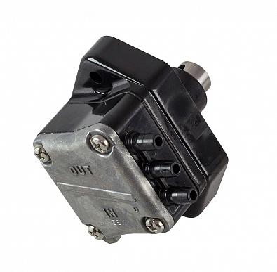

все что 6 и 5 это про обогатитель.
4 и скорее всего 3 это подача бензина в карбюраторы от бензонасоса.
проверить легко. на бензонасосе обычно один вход IN и несколько OUT.
либо во время работы снять шланги оттуда польется бензин.
209949
описанные симптомы похожи как раз на перелив карбюраторов. пережал подачу течь прекратилась, проработал пока был бензин в карбюраторе и заглох.
так что очень и очень и еще раз очень похоже на систему поплавок запорная игла. и не надо проводить аналогий почему то работает то нет. вот как раз по этому. то работает то не работает. снимать разбирать чистить. я со своим 1 из 3х текущих замудохался говорю раз 10-15 снимал пока не сделал. причем в моих карбах не регулируется уровень. все пластиковое подгибать нечего. т.е априори игла должна держать. так что пришлось клеить либо плавить пластик увеличивая высоту толкателя на игле и уменьшая свободный ход в системе поплавок игла. но тут без вариантов. на мерк нет запчастей аналогов только оригинал. который ждать очень долго так что так.

3 и 4 подающие магистрали
И то подписано на насосе, где один IN, и два OUT, тоже понятно...
Но загадки с этим подающим шлангом 3 остаются (в посте выше): куда он там в глубине подсоединяется (не видно и рукой не дотянуться), чем отличается по функциям от подающего шланга 4, который как на ладони ?
Так у меня то все три карбюратора текут, то сейчас один нижний.... ну, не могут все три карбюратора разом вылечиваться, а сейчас и нижний вылечился...
