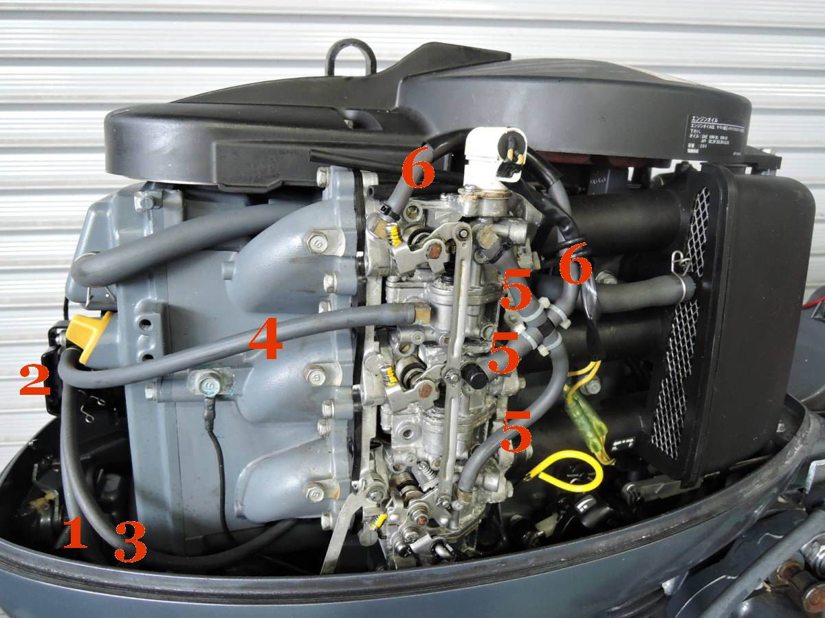

5 и 6 это обогатитель. 3 подача топлива с бензонасоса. Если течет через верхнюю крышку-не держит игла.
Разбери карбы, промой ВСЕ каналы карбклинером, проверь посадочное гапорных клапанов и сами иглы.
Извините, но все это общие слова
обогатитель - это сверху белый электро клапан, который сначала льет доп. топливо на холодный движок, обогащает смесь. Система прайм-старт. Сразу при заведенном двигателе на него подается напряжение, внутри разогревается какой-то порошок, который через несколько минут расширяется и выдвигает иглу, которая запирает обогащение смеси, приводит ее в норму, обороты падают. Если эти трубки 5 и 6 как-то и задействованы в обогащении, то непонятно как. Почему трубка 6 уходит в задросельное пространство верхнего карбюратора? Как конкретно работает эта система из трубок 5 и 6 ?
Да ясен перец, если на насосе на этой пупочке написано OUT, но почему он идет вниз и пропадает где-то под карбюраторами?
А почему я разобрался.
Снял всю планку из трех карбюраторов (оказывается проще простого, шесть винтов на выпускном коллекторе и два на воздухозаборнике) и увидел: если трубка 4 питает спереди только верхний карбюратор, то трубка 3 питает сзади сначала нижний карбюратор, а от него вверх идет трубка, питающая средний карбюратор.
Т.е. трубка 3 питает сначала нижний, потом средний карбы.
В этом отличие трубок 4 и 3.
ИМХО, тяжелый мусор первым делом будет оседать в нижнем, более легкий в среднем.
Наверно, по статистике в ямаховских трехцилиндровых карбюраторных движках нижние текут чаще средних. А верхний, как нижний.
так что очень и очень и еще раз очень похоже на систему поплавок запорная игла

я думаю что шланг 3 который out идет на нижний карбюратор и подходит к нему между блоком и карбюраторами там будет штцер г образный. и задумка простая. чтобы бензин наполнял карбы при прокачке грушей не по очереди снизу вверх а побырику сразу и снизу и сверху.
промывая седла запорных игл можно глазами и не увидеть ничего. необязательно мусор должен быть в виде бревен. достаточно любой фигни размером с песчинку.

Клапан обогатителя 1, а карбюраторов 3, для этого и система шлангов. В задросельное пространство уходит шланг для подачи атмосферного давления, чтоб бенз тев самотеком и если будет перелив не вытекал на улицу.
Нужно было мне сфоткать сзади подводку шланга 3. Да, там стоит Г образный штуцер, но он стоит на нижнем карбюраторе, а от него идёт трубочка вверх на средний карбюратор. И при прокачке грушей и при работе мотора получается, что первый получает топливо нижний, Ну, может давление такое на этом Г образом штуцере, что почти одновременно льет в нижний и средний. А не то что сначала заполняется и запирается иглой нижний карб, а потом горючка идёт в средний. ИМХО.
Когда тек верхний карб, то казалось, что льют все три, т.к. по ним стекло )))

ну не суть как и что там сделано. сверху и снизу топливо поступает. главное чтобы закрывалось и не было перелива. а сверху оно поступает снизу сбоку или как то еще вообще не имеет значения. у всех двигателей с несколькими карбюраторами такая система. у кого 1 подача, укогото 2 3 и еще как то.

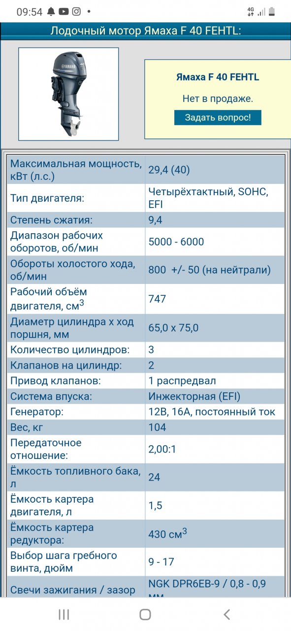

Троса ослабь и х.х отрегулируй для начала. 1100-1200 много для него. А обогатитель вроде регулируется выкручиванием иглы...

Не понял какие троса ослабить? Для чего?
Холостые регулируются одним винтиком, а три карба соединены общей планкой.
Иглу крутил, что-то не вкручивается, может это в других моделях.
Такие холостые на нейтрали 11-12 тыс. оборотов дают при включенном винте минимально 9 т.оборотов - то что надо. У меня тяжёлый катер.
Это первый прпавшийся запрос в гугле.... Учи Мат.часть

Ваша правда)
Но у меня не инжекторный, а кабюраторный 2005 года, там в описании на нейтрали ХХ чуть больше, не 800, а 850 плюс минус 50
То есть от 800 до 900
Буду пробовать.

карбюраторов три, для этого и система шлангов. В задросельное пространство уходит шланг для подачи атмосферного давления, чтоб бензин тек самотеком и, если будет перелив, не вытекал на улицу.
Вообще не понятно )
210738
В задросельном пространстве верхнего карба не атмосферное давление, думаю, там разряженное. Самотеком по шлангу 6 вверх не потечет.
Если только верхний карб засасывает избыток горючки, то в верхнем будет более обогащенная смесь, чем в среднем и нижнем. Разная работа цилиндров вряд ли возможна.
Никто так и не объяснил как работают шланги 5 и 6, и причем здесь клапан обогатителя. )
Еще раз для бестолковых.....
Клапан открывается, с верхнего карба по 5 шлангу стекает топливо в средний и нижний. Для того чтоб оно текло без припятственно, а так же при излишнем количестве топлива, чтоб избежать проливания его в моторный отсек и воспламенения, один конец выведен в задросельное пространство.
Не ужели так сложно при снятии и ращборке карбюраторов посмотреть куда идут каналы и для чего они нужны?????
