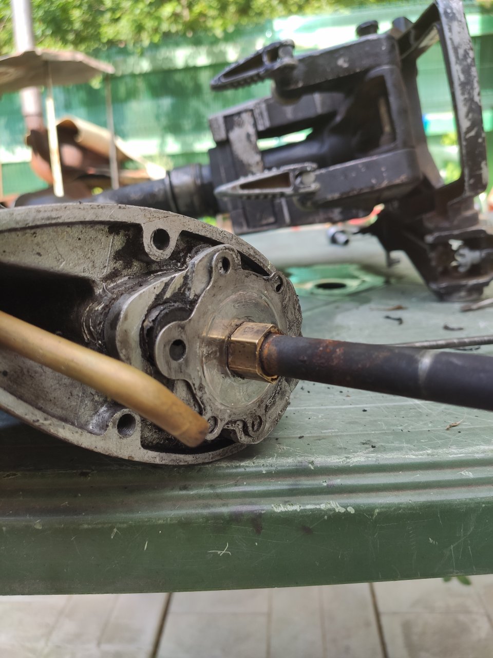

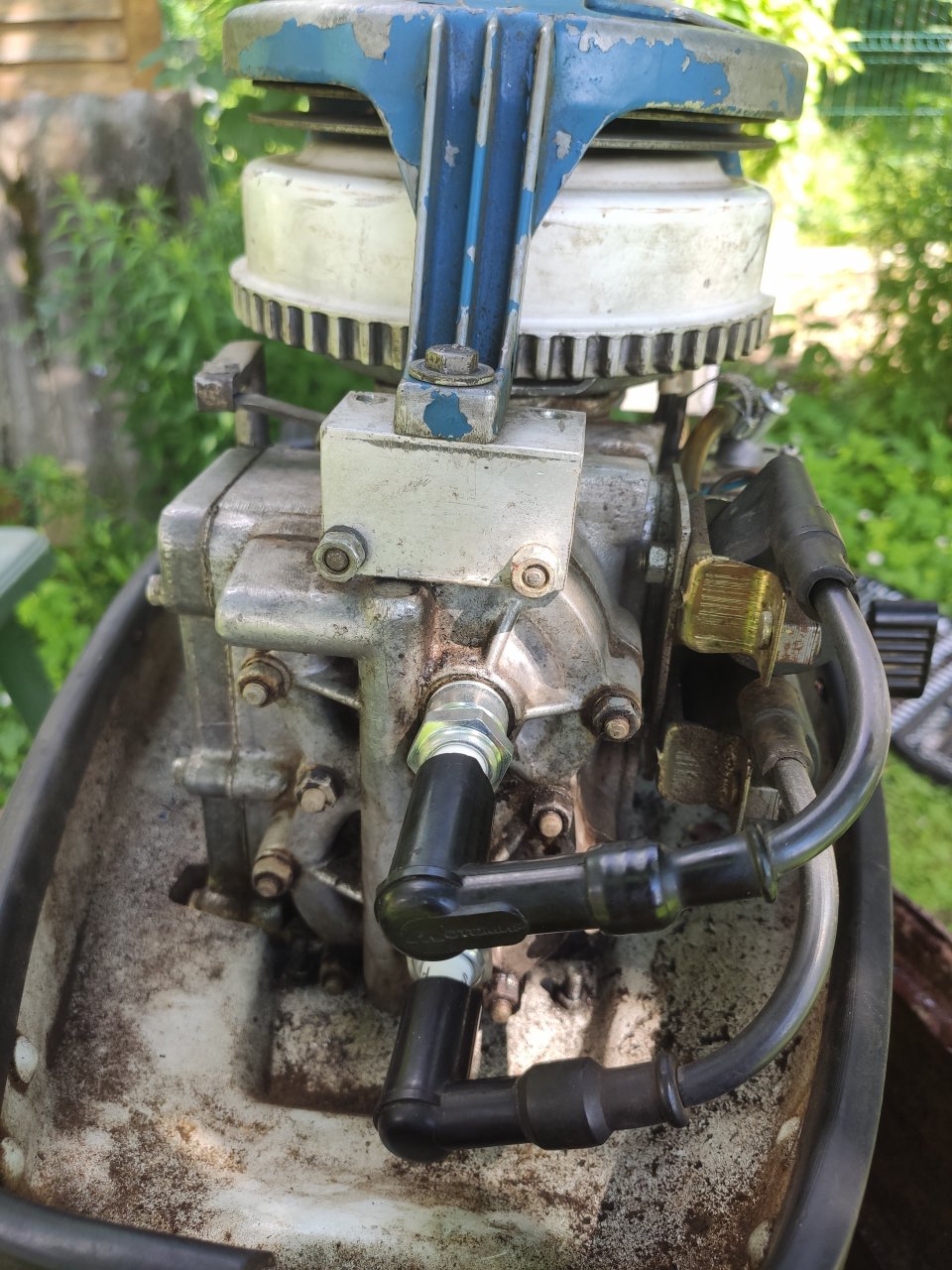

Историю мотора, я не знаю просто говорили что там переделанное зажигание. Сейчас не получается холостой сделать даже, очень высокие держит обороты и головка что-то нагревается очень сильно, такое ощущение что охлаждение не работает , от головы пар идёт на фото не видно

Как охлад должен работать сверху забирать а через нижние воду выгонять или наоборот?

Из контрольки вода идет?Контролька снизу в переднем левом углу ноги...наверху под под доном

Да вот ничего не идёт, походу надо смотреть что там, при заведённом же струйка должна идти?
И не удивительно. Ты почаще за маховик крути в обратную сторону, тогда даже рабочая помпа быстро откажется качать, т.к. ее лепестки либо завернуться в обратную сторону либо их вообще оторвет, особенно если будешь крутить на сухую.
Запомни, из-за конструкции лопастей помпы, маховик (двигатель) можно вращать в противоход только на небольшой угол. При стандартной шпонке на крыльчатке это примерно до 30 град, а если там стоит "модернизированная", то вообще не более 10 градусов.

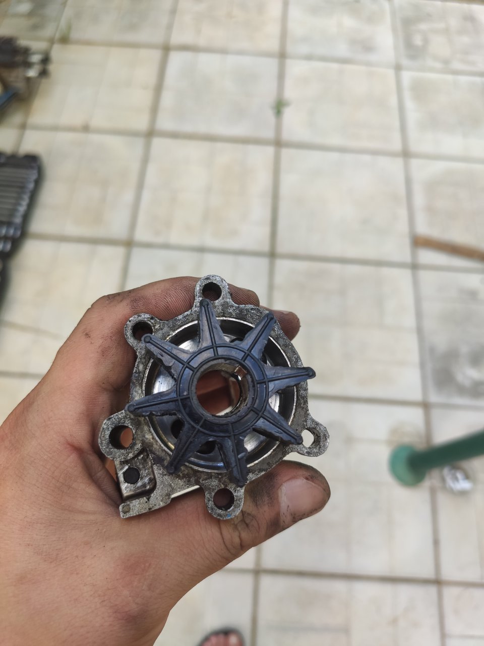

Всем привет, добрался наконец до мотора и запчасти приехали. Да крыльчатку провернуло, вот вопрос как снять старую остатки от нее. Основание осталось от нее. И ещё вот вопрос, а так и должно быть я купил нового образца крыльчатку, а она больше корпуса самой помпы.

Остатки снял, но все равно вопрос про размер крыльчатки остался, она же так не будет нормально там крутиться ее также провернет
Зачем было эту дрянь покупать?ЕЕ может разорвать при первой заводке. Посмотри тему Ямаховская крыльчатка на ветерок.
