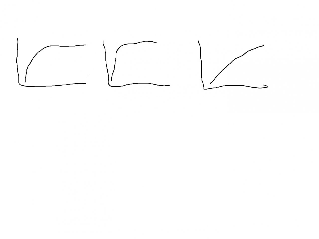

Почему тогда другие модули так не работают?
Дык в нём нет ничего для плавного и правильного АУОЗ, он впринципе этого не может, между управляющей катушкой и тиристором нет никакой схемы регулирующей время/угол. Если бы это было так просто, то все делали бы так, но почему то у долбообов из Ямахи, за АУОЗ отвечают почти 40 деталей.
Когда то снимал осциллограммы АУОЗ, первые две с отдельным датчиком и без него, третья на пяти транзисторах из журнала РАДИО, номер поищу, выложу. Её ставил на Ветерок, Прибой, Нептун и ИЖ Планета Спорт, только на ИЖе схема самого зажигания была из РАДИО №1-87 с самодельной катушкой и двумя свечами на цилиндр, с головкой мудрили на заводе, моцик получился страшный по тем временам, Явы рыдали. И сцуко, цепи и спицы рвал нещадно.
