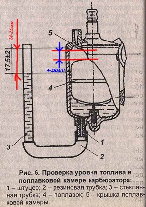

Как отстроить по феншую? я не нашел нормального гайда, максимум что я сделал тогда притек иглу и почистил карб.
Чтобы уровень топлива был в районе 17 мм ниже кромки поплавковой камеры.
А чем померить то? Видел мастера измеряют делают окошко в камере, как померить без окошка?
4 198
В К-33 уровень задается геометрией системы, регулировочных элементов нема. Поэтому если поплавок герметичен, имеет правильную форму и на него не напаяно пол кило олова, уровень в норме.
4 198
Или окошко, или штуцерок вместо винтика в дно камеры, прозрачная шлангочка и методом сообщающихся сосудов...
Трубочка от той же капельницы, по
Прозрачный шланг, от той же капельцы и некий переходник, возможно от нее же.
Вставляешь в отверстие под сливной болтик, накачивает грушей и смотришь по трубочке на каком уровне от кромки останавливается. При необходимости делаешь на игле углубления надфилем и двигаешь в нужную сторону.
Поищи в тырнете, где то это разжевано все.
Понял, спасибо за картинку, мерить нужно на холостом и на полных так должно быть?
Не хотелось бы вас оскорбить, но вы ошибаетесь...
