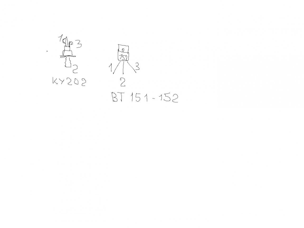

Там ещё три контакта может кто подсказать куда какой паять? Что то мало информации получается найти.

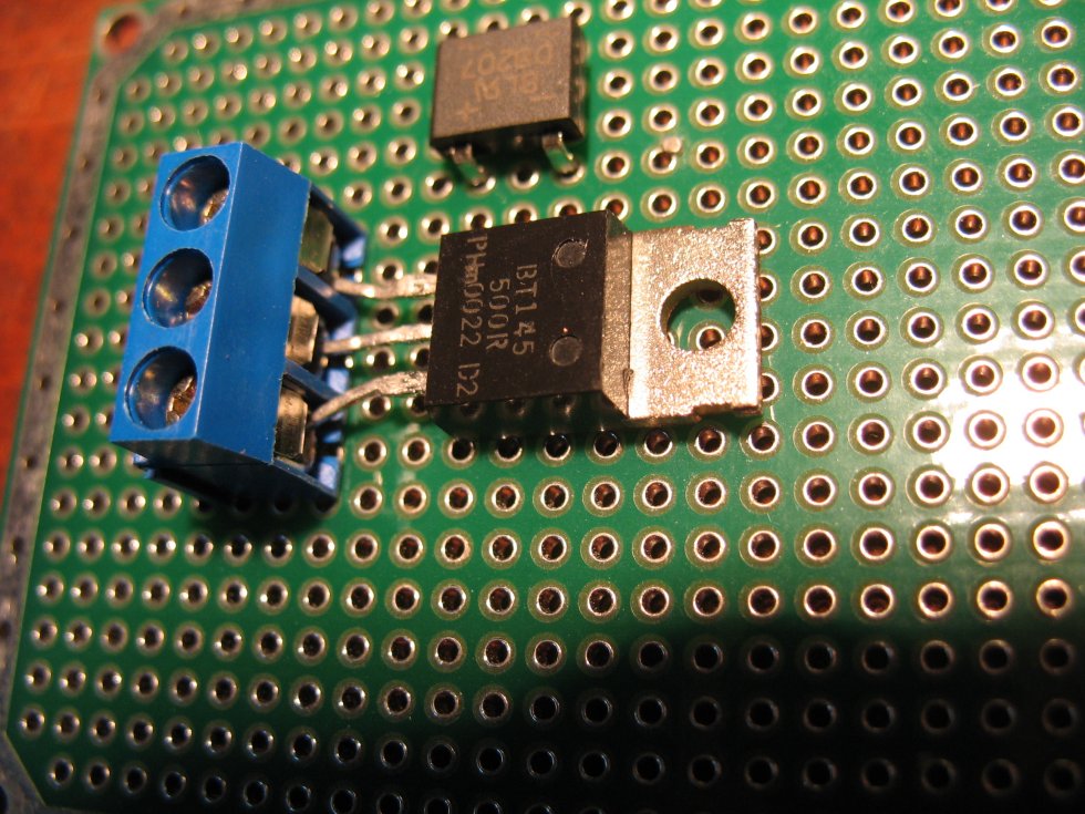

Можно ещё тиристоры вот так поставить, что бы не паять на воде.

Вот. Фланец ВТ соединён с второй ногой, можно использовать как контакт, у КУ 202 это тоже корпус. ВТ маркировкой к себе.

Вот. Фланец ВТ соединён с второй ногой, можно использовать как котакт, у КУ 202 это тоже корпус. ВТ маркировкой к себе.
Благодарю, на днях заеду после работы в чип и дип куплю тиристоры. Читал еще диоды говорят тоже лучше менять.
