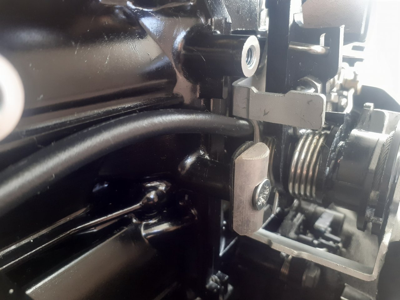

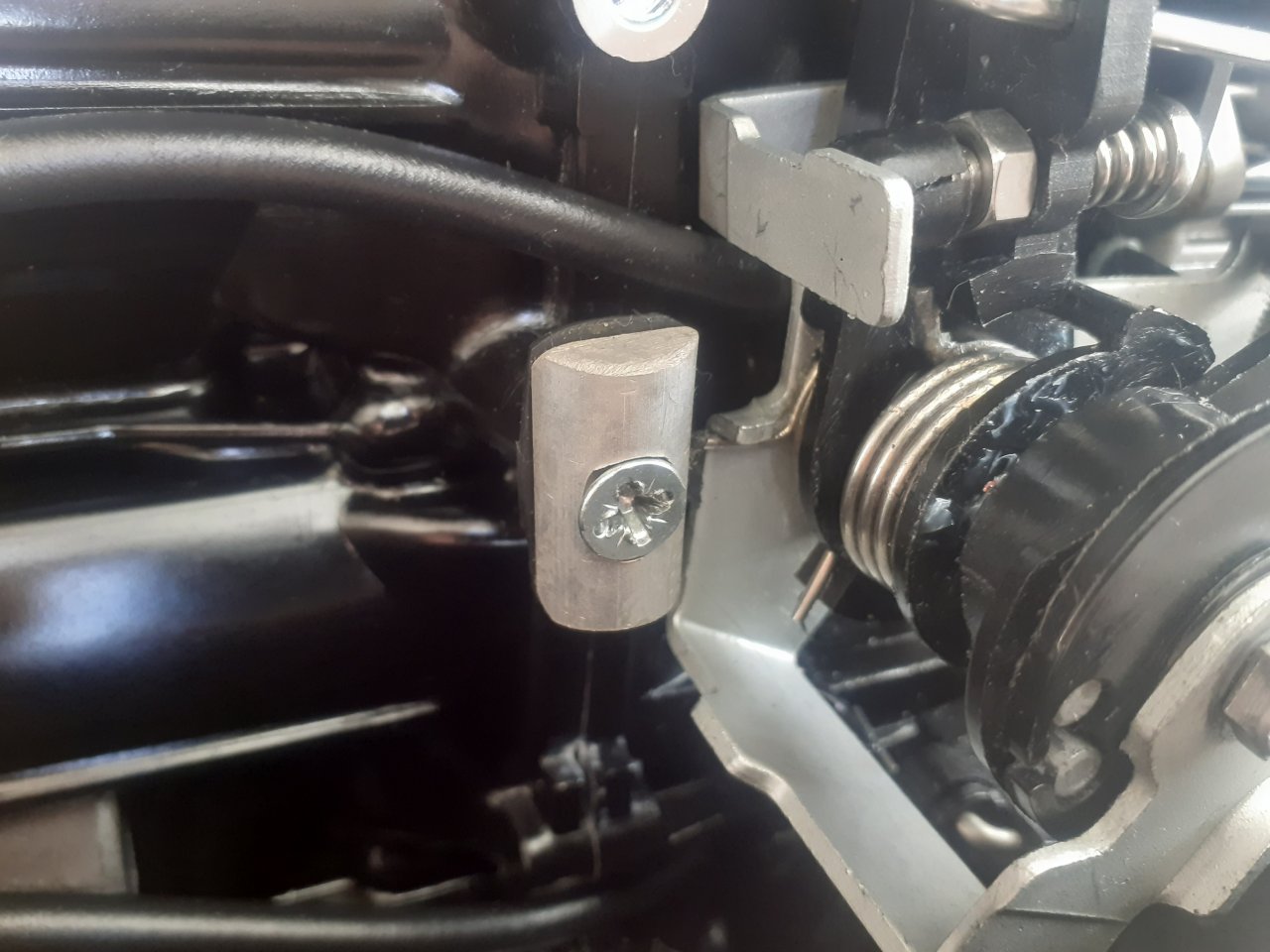

Наглядно про помпу. Не о ветерковской помпе а о натяге. Нашел в мануале преднатяг 0.3-06мм. Как его сделать если зеркало основания прогибается??? Две пластины не поставить, шпоночный паз не даст. Вышел из положения так.

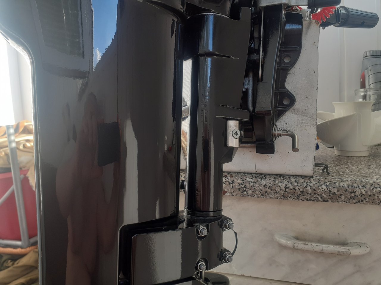

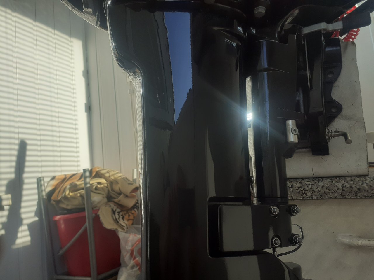

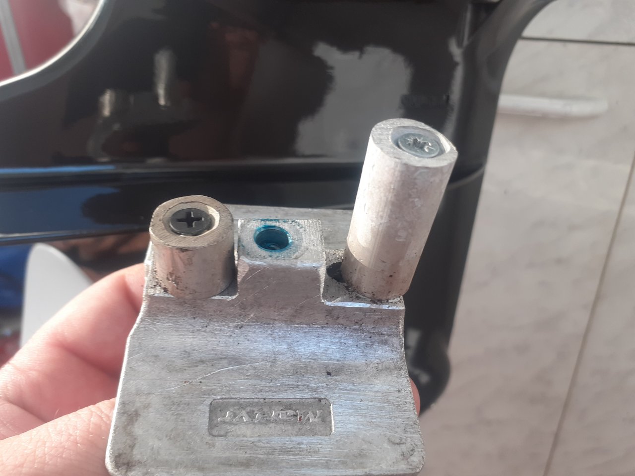

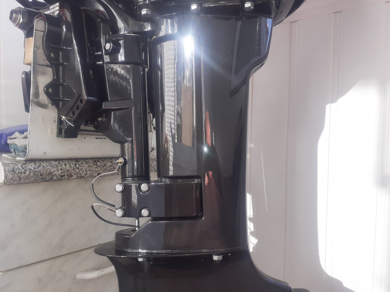

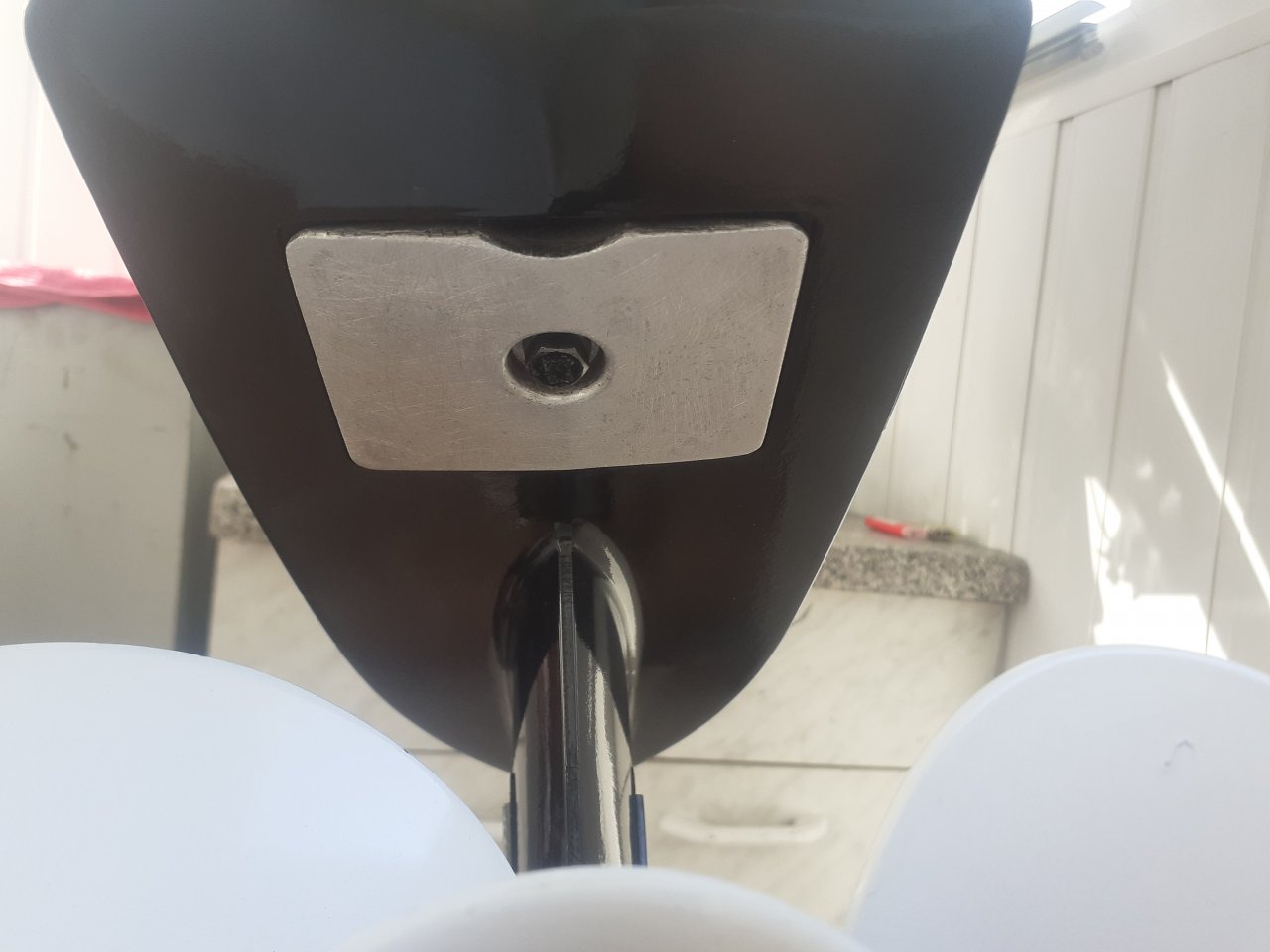

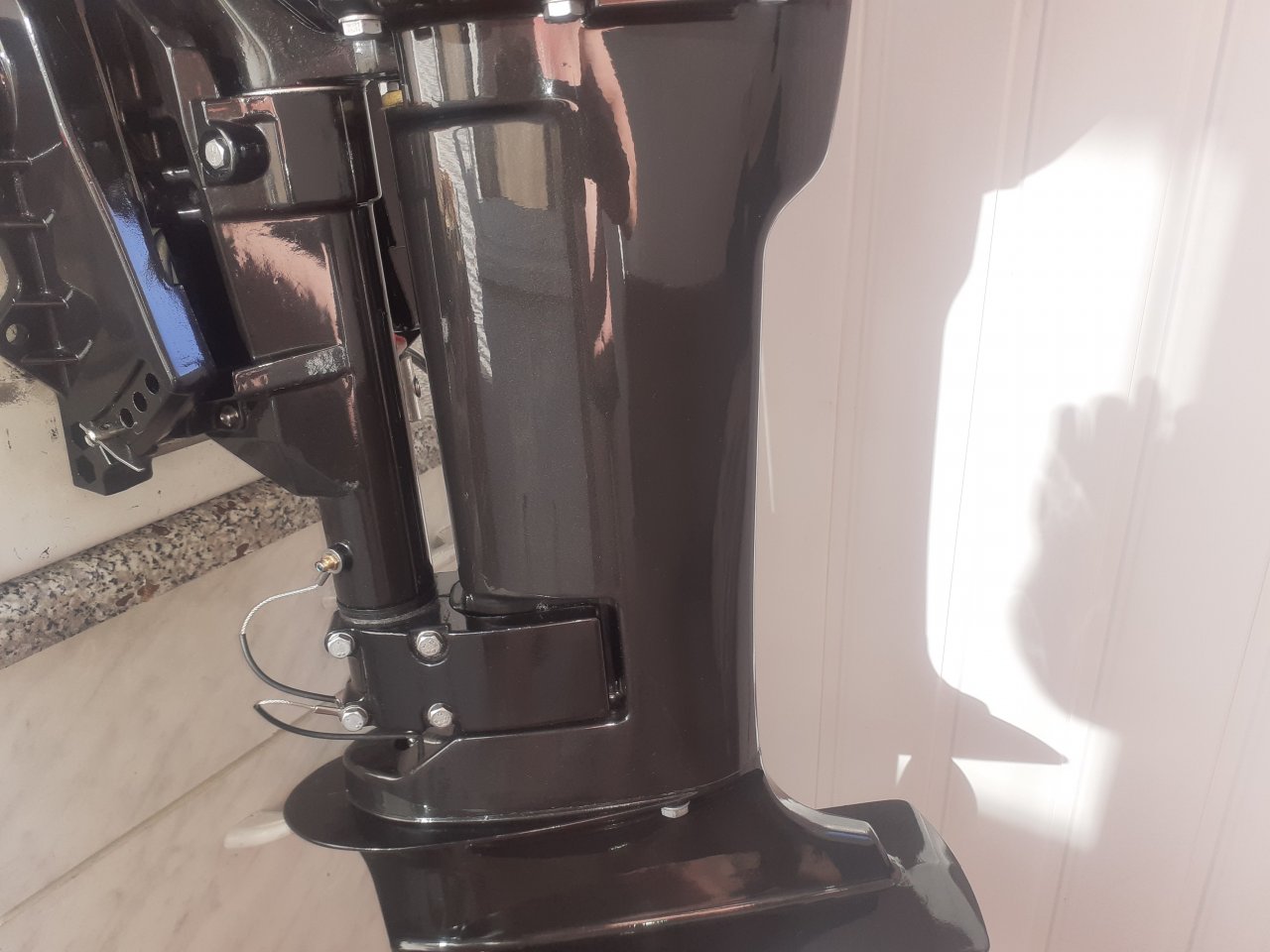

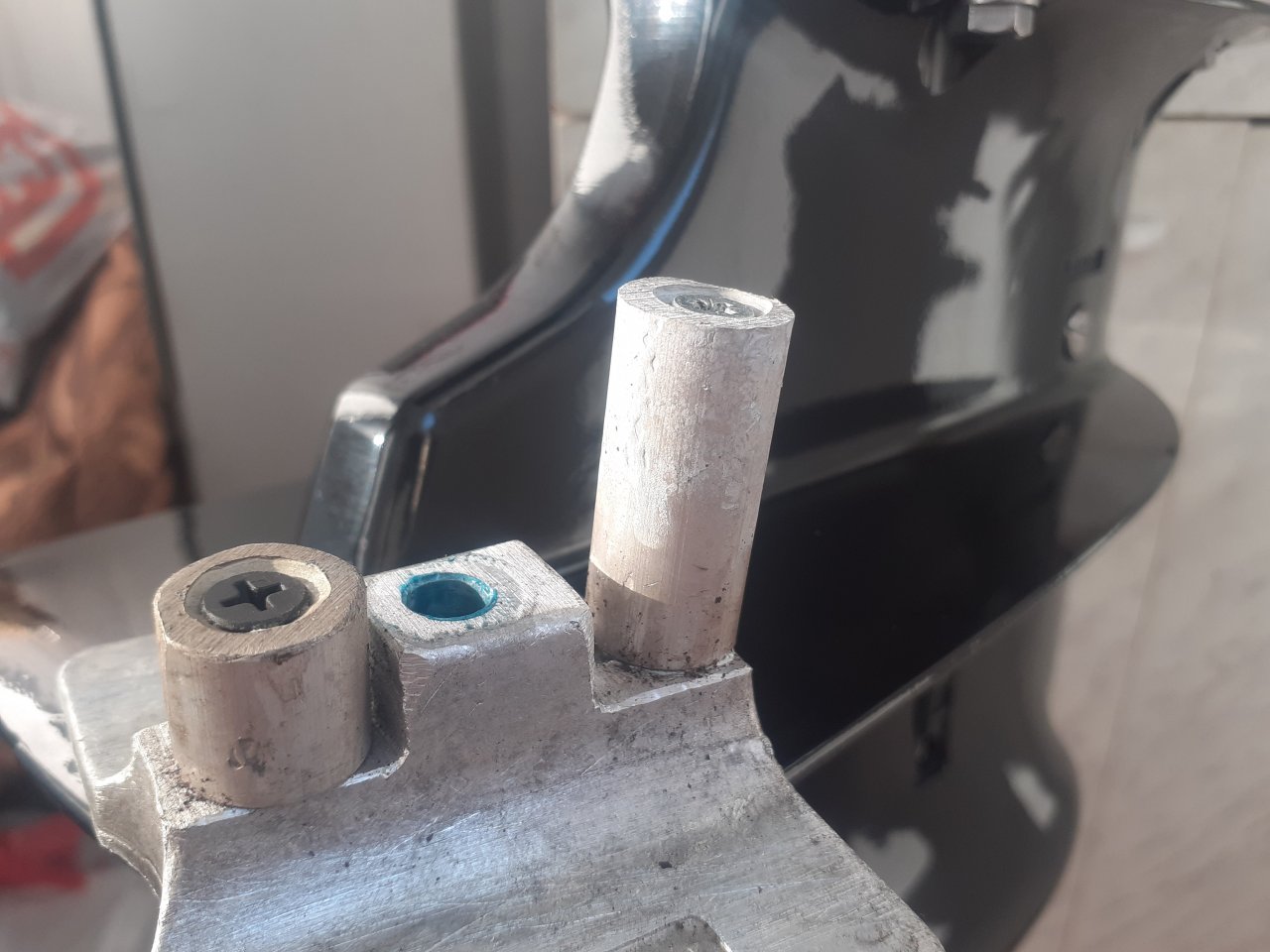

Про плохую покраску китайцев говорить не нужно, два слоя и лак, пообщавшись с Уссурийском мне был дан совет поставить магниевый анод . Цена -космос. Вышел из положения таким образом. На Али заказал магниевый пруток 16мм и через прокладки прикрепил к разным частям своего мотора. Время покажет правильность решения,но думаю электрохимическая коррозия поменьше будет жрать лкп моего двигателя.

Магниевый анод наверное более актуален в солёной воде? Нет?
На Сузе 15 было 3 штуки, на 30 почему то ни одного!?

Магниевые протекторы висят на корпусе Амура у друга, все через прокладку. Эксплуатирует только Волга, моря не видел.

Единственное , не сажать протекторы на винты нержавейку, пообщавшись с пользователями советуют чернуху, на крайний случай оцинковку.

А что, нога все время в воде, или в кругосветку планируете?

Нога в воде, уровень не постоянный , практически всегда мотор в нижнем положении.

Лодку хоть и подвязываем, но мотор на ночь только в рабочее положение,килем в песок.

На водохранилище уровнем постоянно играют. Плюс минус 10 см в час, пока лодку на воду спускаем в течении 30 минут уровень может на 30-40 см подняться или опустится. Саратовское водохранилище, вблизи Лбищ.

Скорее всего как якорь стояночный
