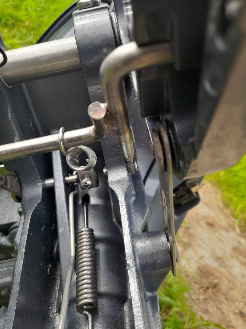

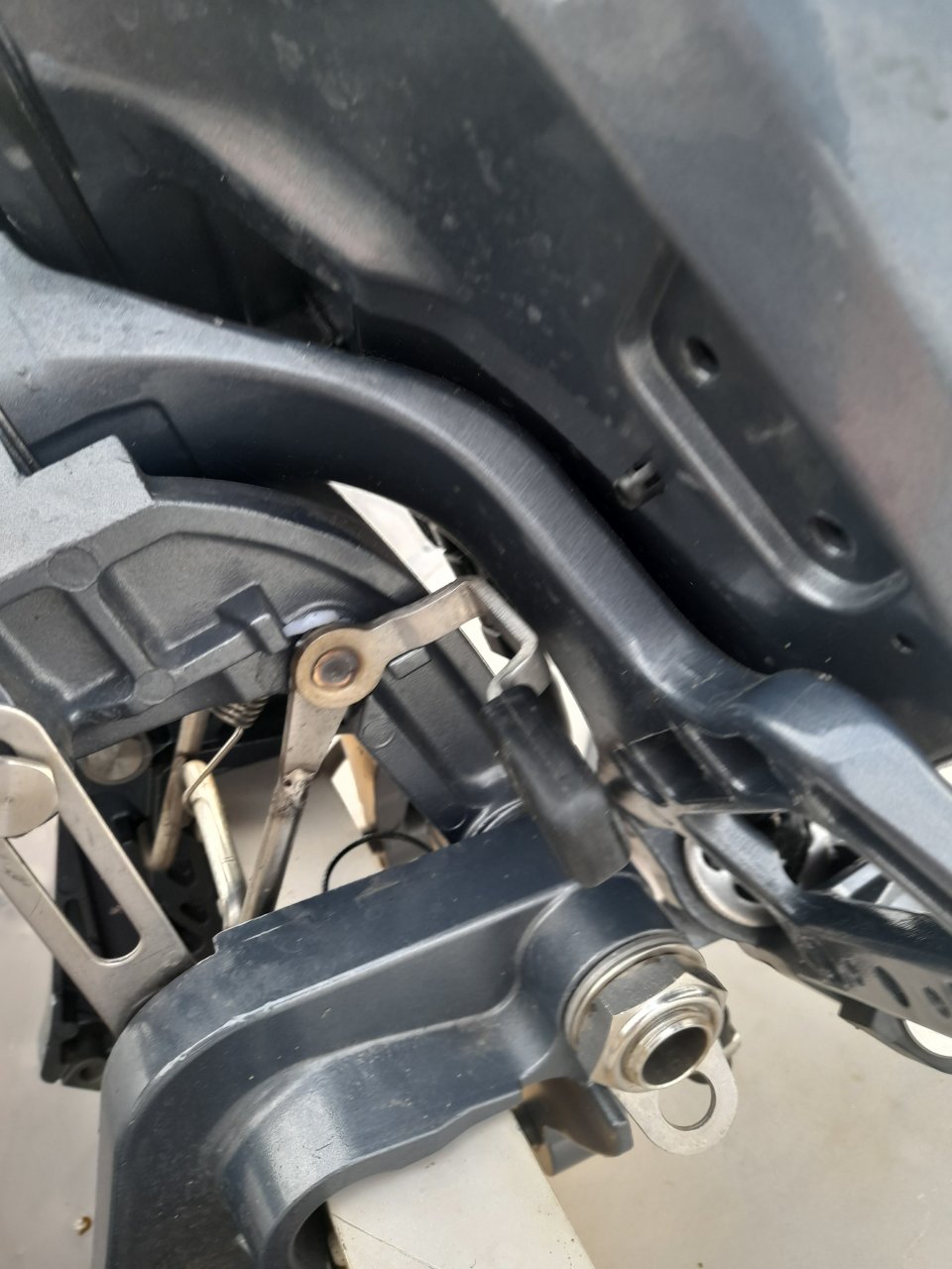

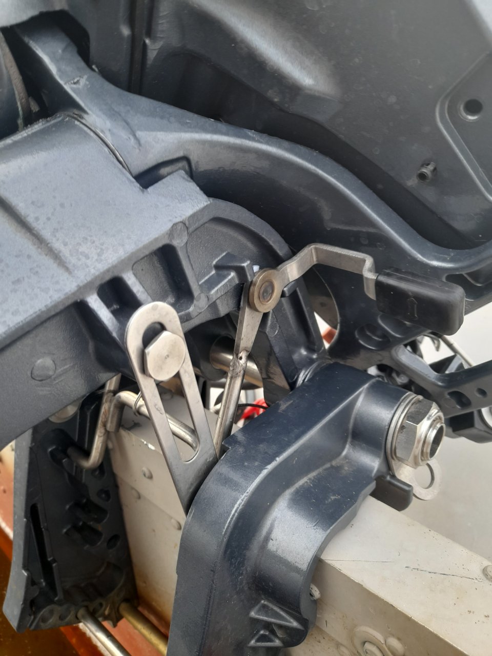

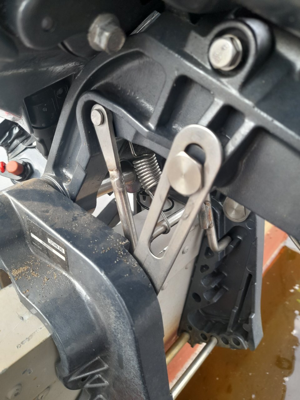

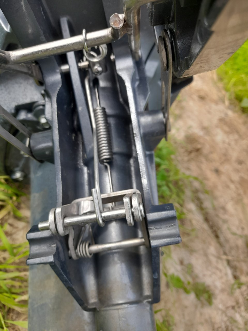

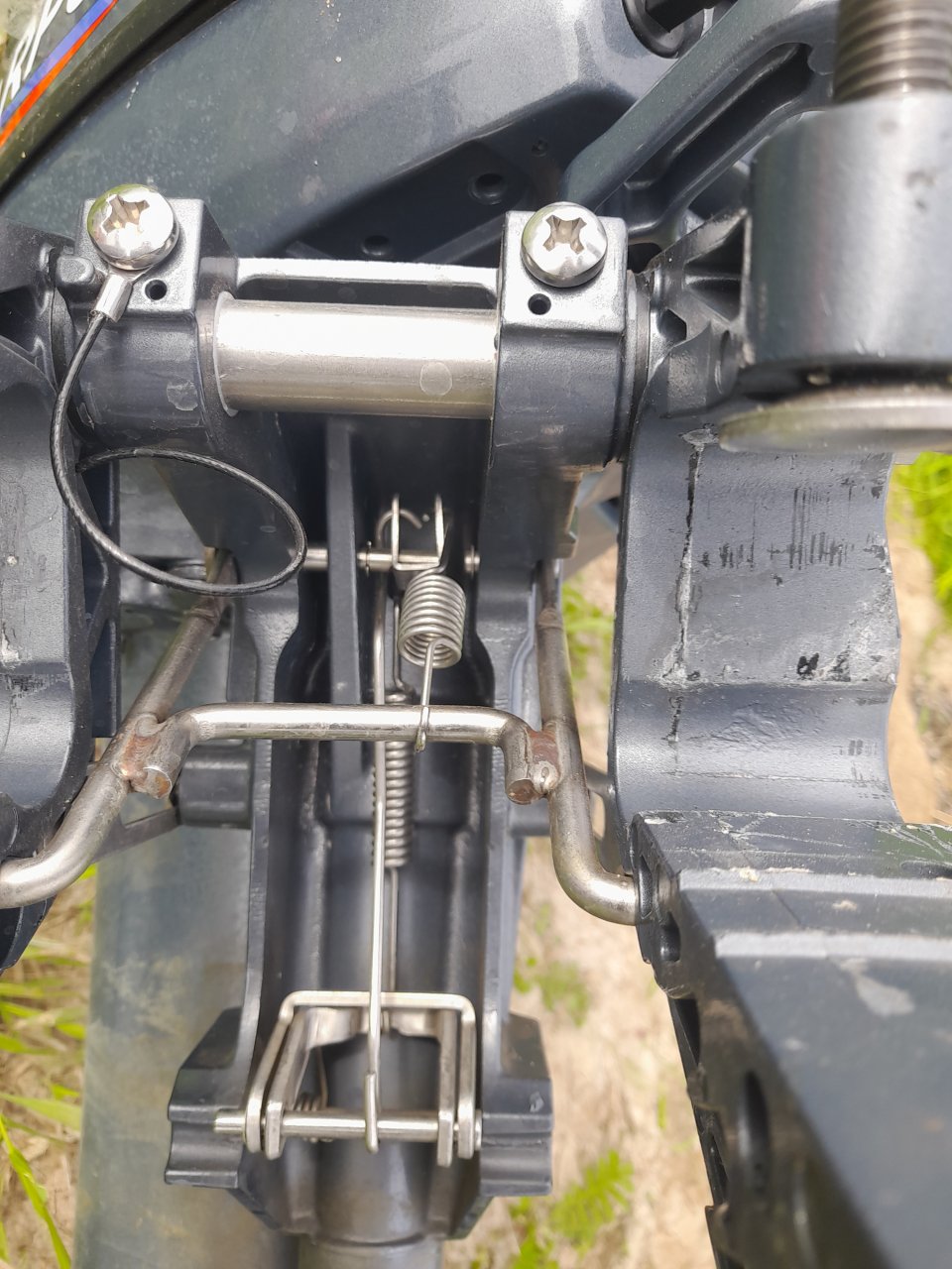

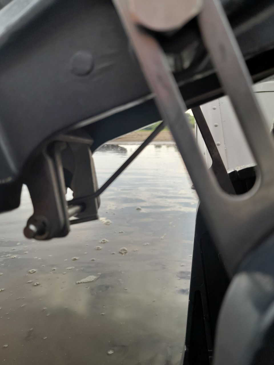

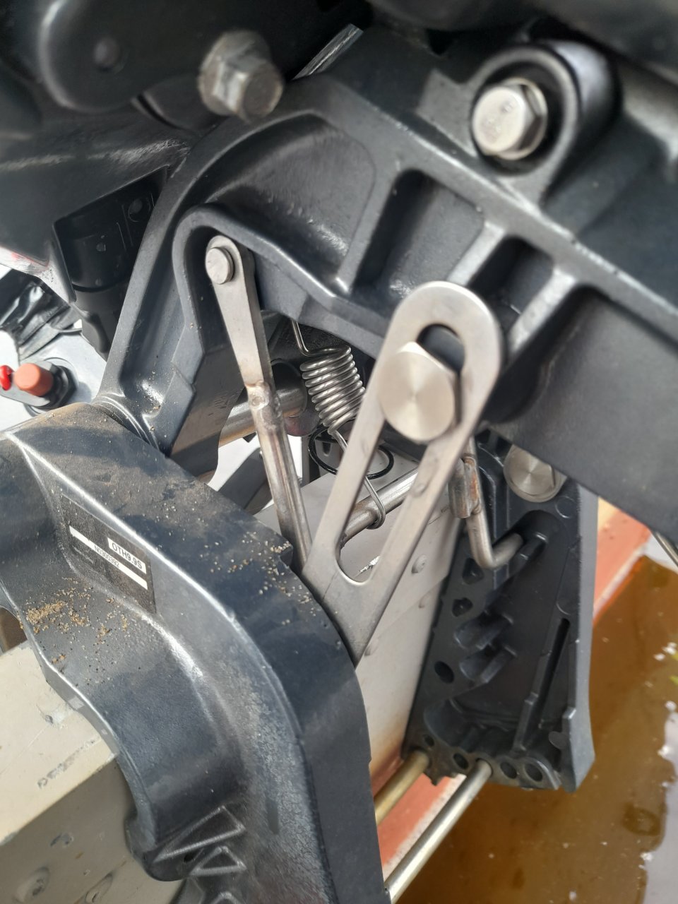

Ребята, кто-нибудь сфотайте струбцины в нескольких видах. В каталоге слишком все мелко и непонятно. Нехватает нескольких мелких деталей. Чтобы собрать фиксатор для откидывания мотора.

Блин, утром если не забуду. Я на реке, но темно фоткать

Как-то так

Спасибо, буду разбираться.
