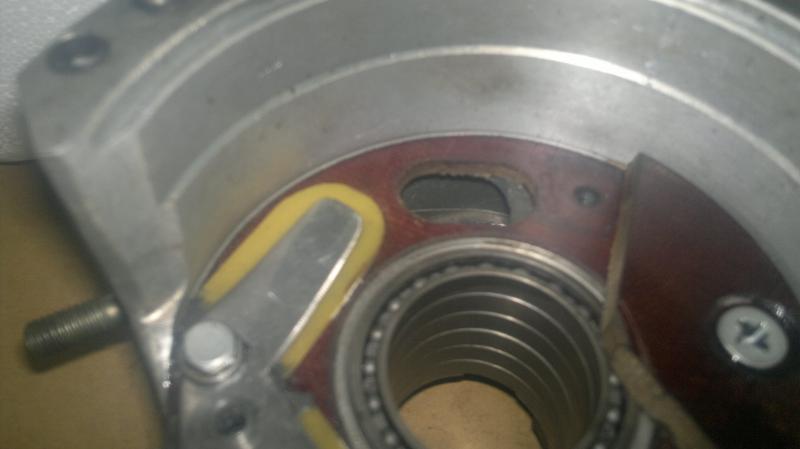

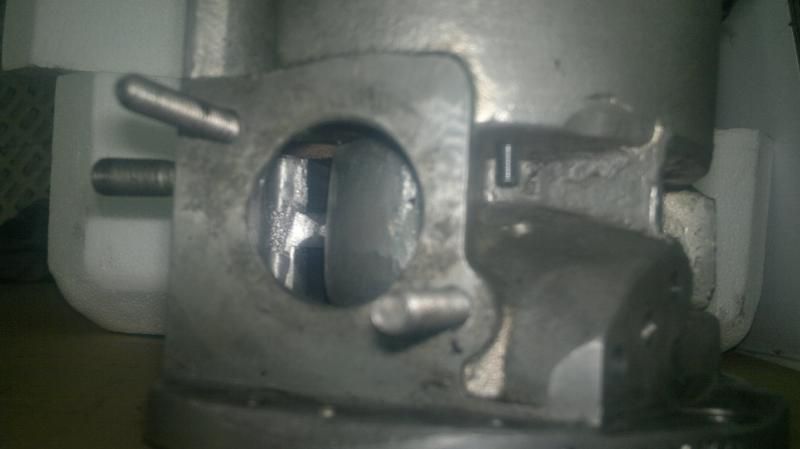

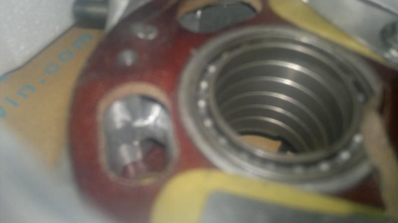

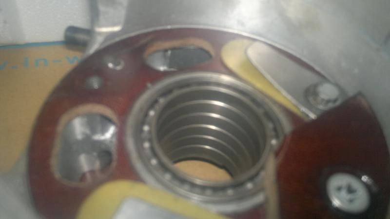

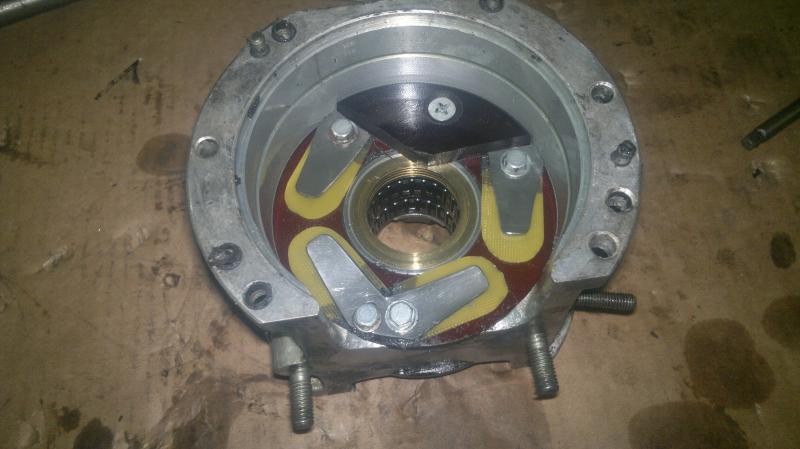

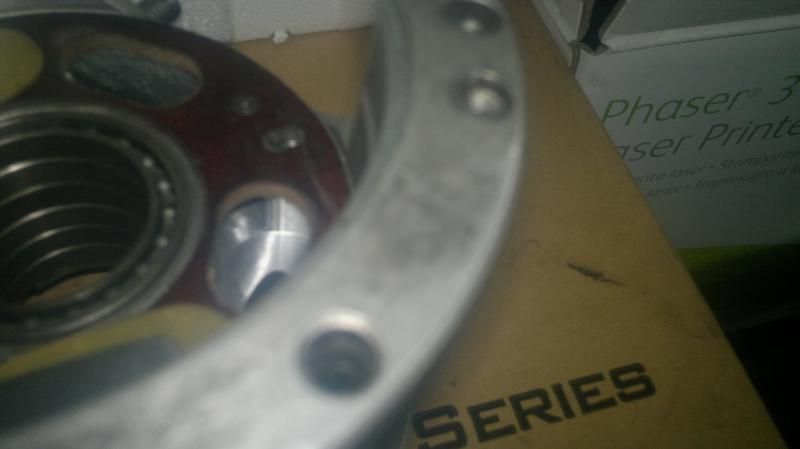

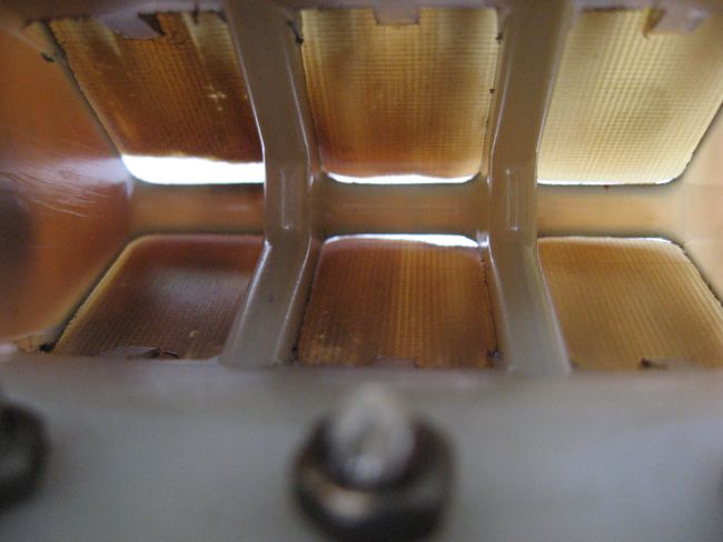

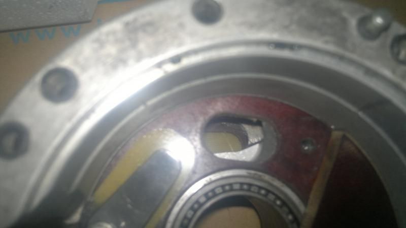

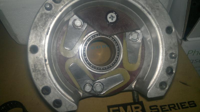

разбирал двигатель, заметил что краешки клапанов "отшлепались" но не все а как то выборочно . 2 года клапана отработали отлично, работали бы еще но раз уж разобрал надо заменить. Кому то обещал показать фото как фрезеровал блок, разбирать совсем не захотелось, на фото кажется можно разглядеть как там внутри
Так будет всё время. Стеклотекстолитовые лепестки долго работают по прорезиненной поверхности. Но не по любой. По твёрдой резине - тоже обламывает края лепестков. И очень важно, какого качества стеклотекстолитовая пластина, а так же способ обработки краёв лепестка. Тот варинт лепестков, что на фото - нежизнеспособен. А менять их - каждый раз мотор разбирать. :?
1 353
Причина разбора совсем не клапана. Клапана отработали 2 года без нареканий, и отработали бы еще(до края отверстия было еще далеко), я еще думал менять или пока оставить. До этого стояли от ветерка, вот они ломались каждые 2 недели. То что клапана не жизнеспособны я не знал, поэтому и ездил все время на мертвых клапанах, и если бы не жизнеспособные игольчатые подшипники так бы и не узнал. Как сейчас работает вихрь и периодичность его поломок меня устраивает. Пусть так будет все время. Как было раньше на жизнеспособном вихре больше не хочется. Все что говорю могу подтвердить видео, но скорей всего уже в следующем году.

Telenkov я конечно не проф в этих делах но мне кажется что центральные клапана надо в другую сторону было направить или нет?
2 года - это туманно. Надо приводить или моточасы, или хотя бы количество израсходованного топлива. Можно за два года на воду раз спустить лодку, а можно и ни разу.
То, что стеклотекстолит не работает долго по твёрдым поверхностям - факт, с которым спорить неразумно. Ни в одном фирменном моторе (что лодочном, что мотоциклетном) нет пары стеклотекстолит - твёрдая поверхность. Это очень правильно, и это не случайность.
Обтрёпывание краёв лепестков - процесс лавинообразный. Если началось - дальше всё быстро происходит. Так что начало обтрёпывания всего за два года эксплуатации (при непонятной реальной наработке) как раз и говорит, что этот узел нежизнеспособен. Например со штатным золотником за два сезона точно ничего не случится. Разве это нормально - раз в два сезона разбирать мотор полностью для замены лепестков? Это и есть нежизнеспособная конструкция.
Совершенно правильное замечание - впускные потоки сформированы друг другу навстречу. Это неправильно.

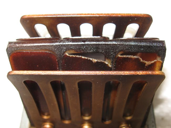

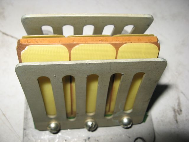

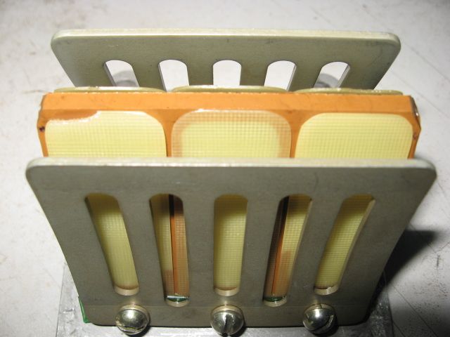

Telenkov, раз уж ты написал, что знаешь, что и как работает, то тебе не составит труда прикинуть, при какой наработке в часах началось разрушение у этих лепестков (фото). Материал лепестка - стеклотекстолит толщиной 0,5мм, алюминиевое основание, материал резины - ИРП 12-87.

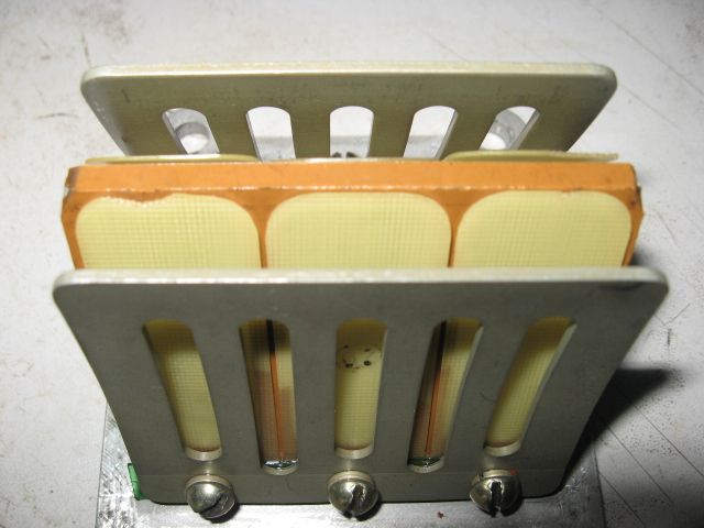

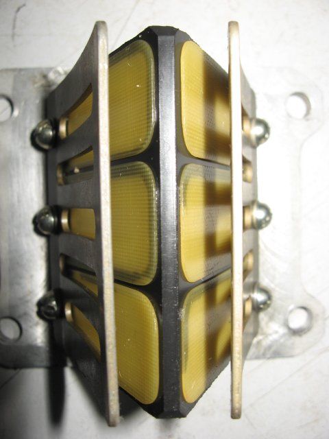

Telenkov, а вот эти лепестки сколько по твоему отработали? От предыдущих отличаются только резиной. В этом случае применена резина 3826С.

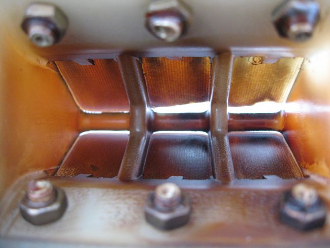

Telenkov, а вот пара лепесток-корпус почти как у тебя. Стеклотекстолит-полиамид. Полиамид помягче текстолита, дружественнее для лепестков, но тем не менее результат очевиден.
Возьмёшься определить, какая наработка у этих клапанов? :)
1 353
А за чем ты мне покозываешь клапана непонятно с какой техники. Тем более там причина не в клапанах, или поршень прогорел или кольца разрушились. Опять ты чужие фотки не к месту вставляеш. У меня есть коробка автомобильных прогоревших клапанов, это что доказывает что машина с клапанами работать не будет? Я пытаюсь обьяснить что эта схема работает, и если сделать правильно работает достаточно долго. Если кто то сделает лучше из лучших материалов (если наидет) то будет работать еще лучше и дольше. Точнее сказать в моторе нет другого места для клапанов, стартером жертвовать не хочу, карбюратор другой уже проблема поставить. Давай лучше спросим кто сделал клапана, хотят вернуться к золотникам? Меня возмутило что у тебя не получилось, и как познавший все, утверждаешь что так быть не может. Я тебе фото и видео показываю, заметь своего мотора, говорю что может. Лабиринтом я назвал родную вихревскую схему(игольчатые подшипники и шайбы в месте), а не свои 6 подшипников. шайбу ставил чтоб уплотнение было примерно как раньше с лабиринтной шайбой. Что я желаю то и делаю, а что получилось в действительности показываю на фото и видео.
