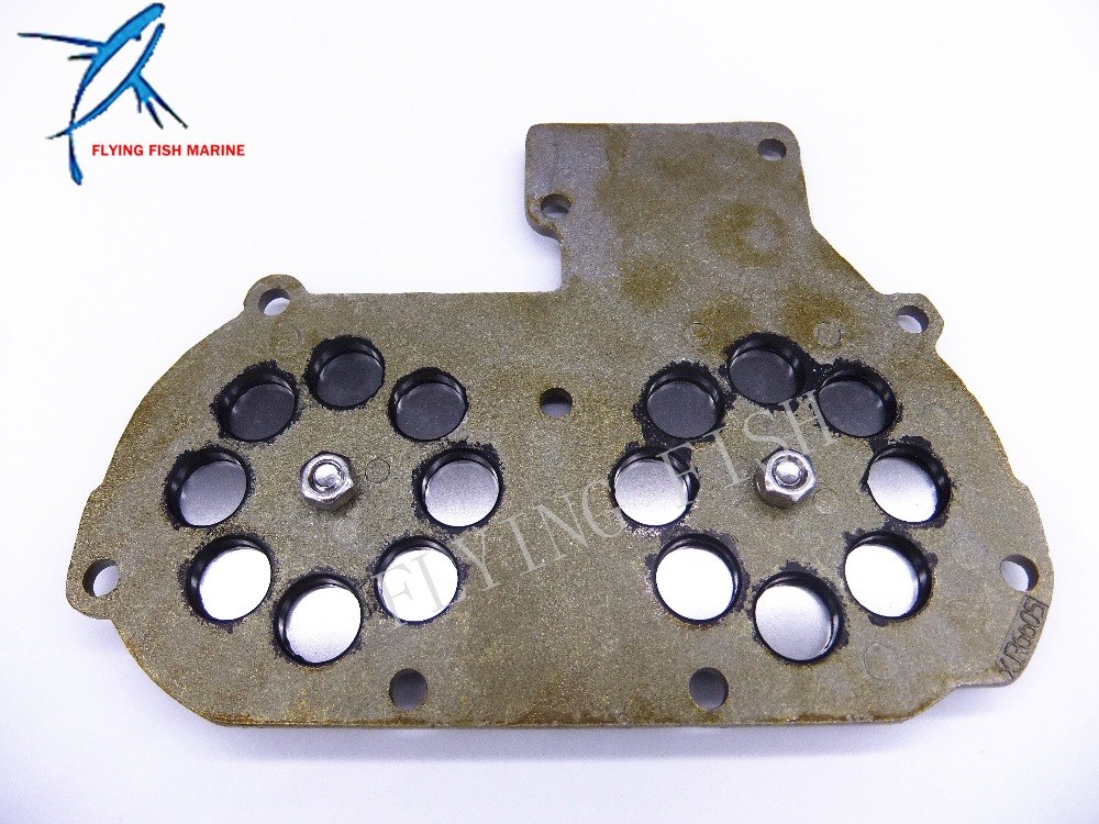

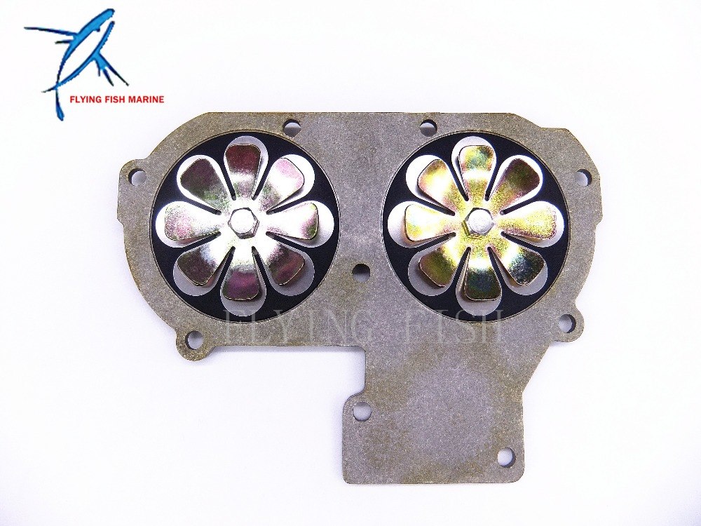

Посчитайте пропускную способность лепестковых клапанов вашей конструкции и аналогичной детали от ямахи на фото (не лучший вариант кстати), обратите внимание на направление выходящих потоков, после этого можно сделать выводы о мощности Вихря с такими клапанами.
