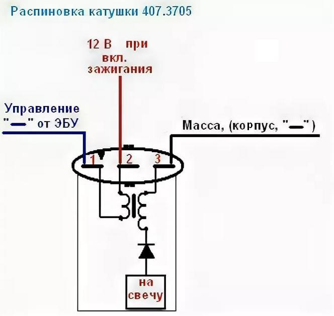

Если нужна катушка, компактная и подходящая под классическую транзисторную систему зажигания, то стоит обратить внимание на эту. Катушка СОАТЭ 407.3705,
Пилить наконечник не придется, он съемный.
А возможно эту катушку использовать с CDI зажиганием вместо Ветерковских 2112 или 2102 и разных Б300? Если да, то как подключить?
1 и 3 на массу а на 2 выход с зажигания?

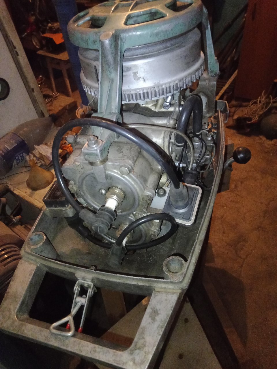

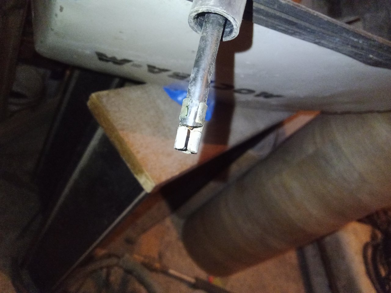

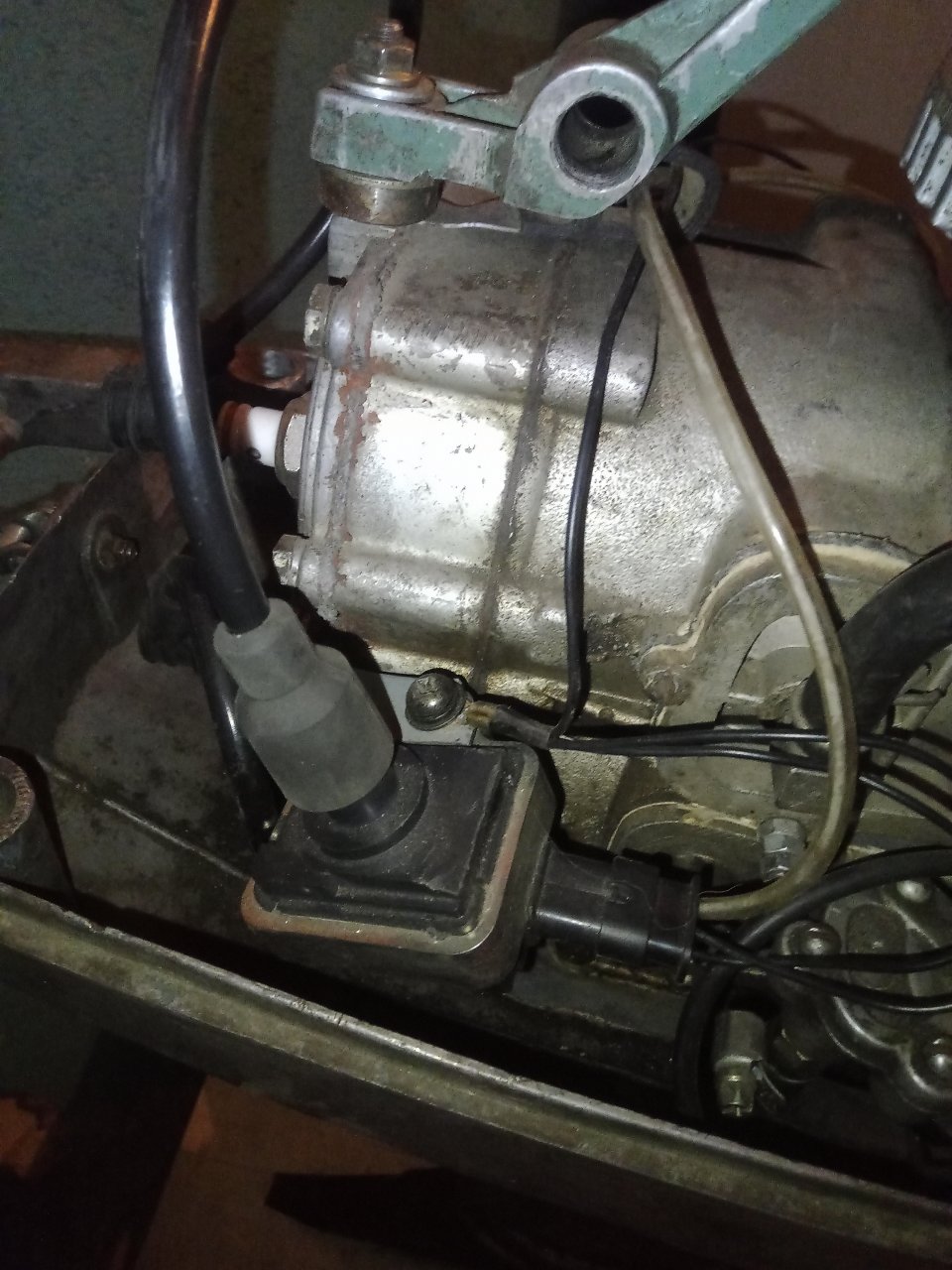

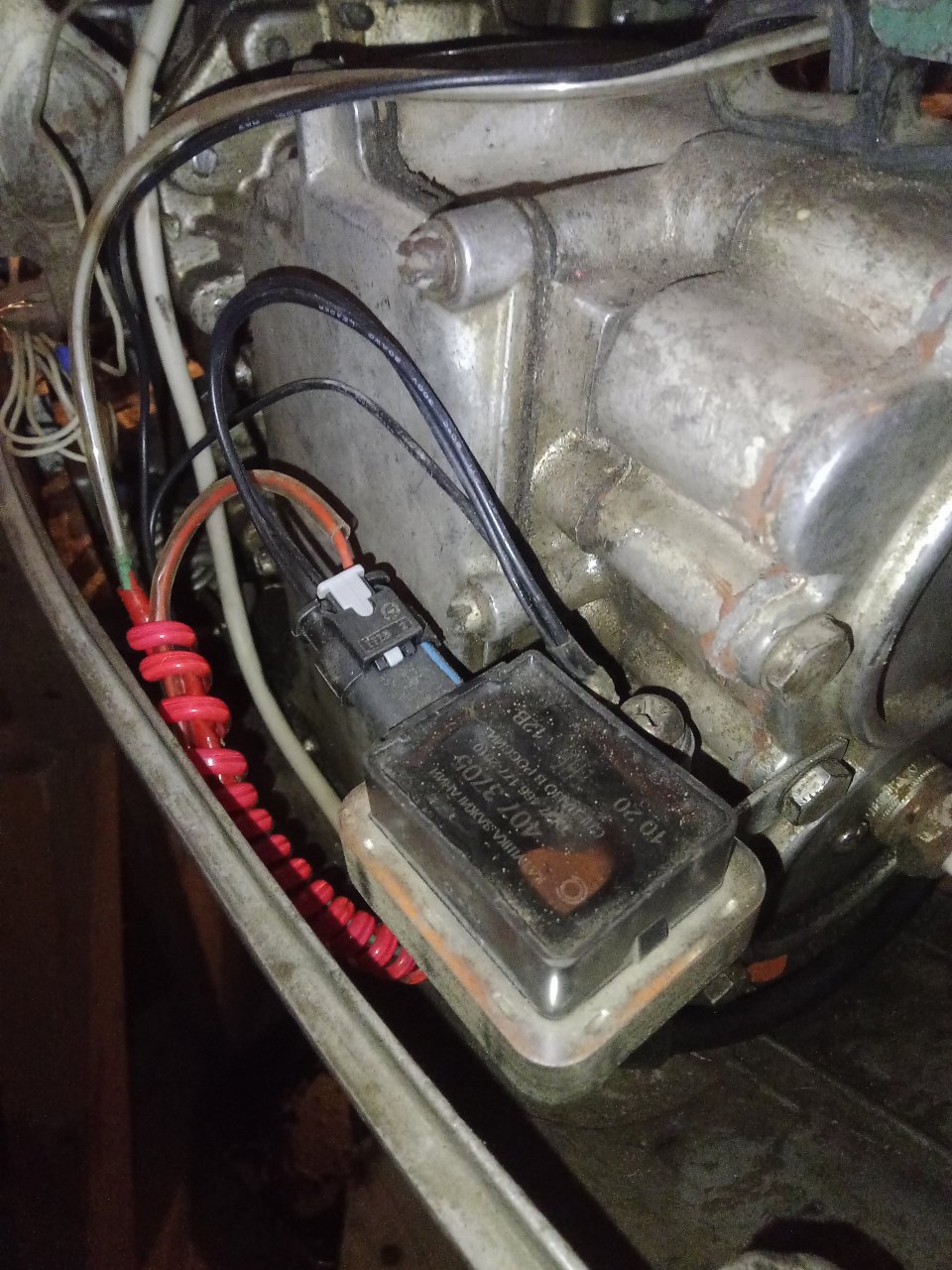

Поставил себе на Москву-М зажигание от Ветерка с его же маховиком. В качестве ВВ катушек применил катушки СОАТЭ 407.3705. Искра визуально мне больше понравилась чем с ВВ катушками от Ветерка или Минска. ВВ провод использовал медный с наконечником в сторону трамблёра. Нужно либо обжать наконечник или увеличить отверстие в катушке. Для хорошего контакта ВВ провода с катушкой, в наконечник вставил пружинку на сжатие. Без пружины пропадает контакт и искра "уходит в сапог")). Коннекторы брал на АлиЭкспресс.
