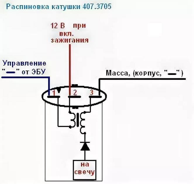

А зачем у неё диод в ВВ цепи и чем это может грозить?
В мицубисевских катушках тоже есть диод, разное говорят, но причина в низковольтной части, якобы на высоких оборотах может проскакивать искра и при подаче 12 вольт, а не только при снятии напряжения, эту паразитую искру диод не пропускает.

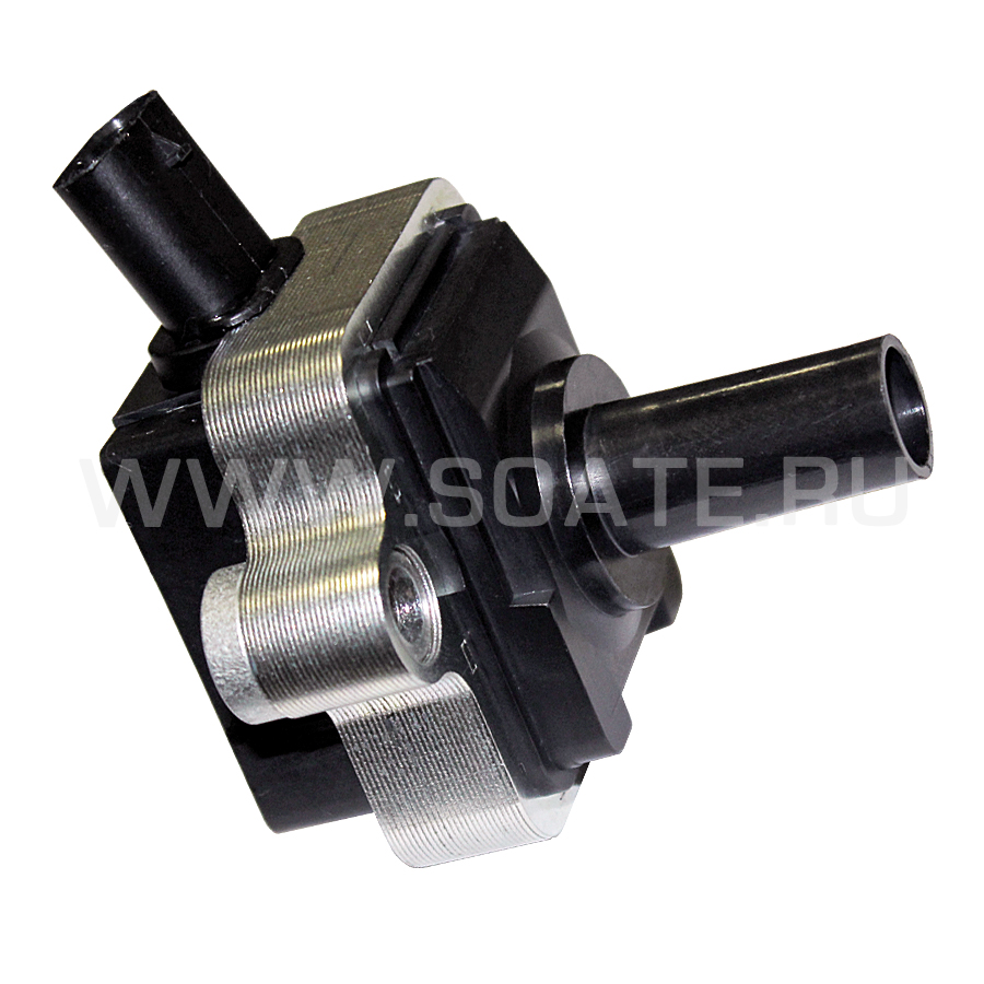

Есть такая модификация 407.3705-10 с коротким торчком, он так же как и у первой отсоединяется? Стоит на 100руб дешевле.
Ни чем не грозит. Диод отрезает отрицательный полупериод, тем самым формирует одинарный искровой разряд на свече.
По модификации с коротким колпачком, сказать ни чего не могу. Не было в моем распоряжении таких катушек.
А точнее, не было двигателя, где такие устанавливаются.
6 463
785

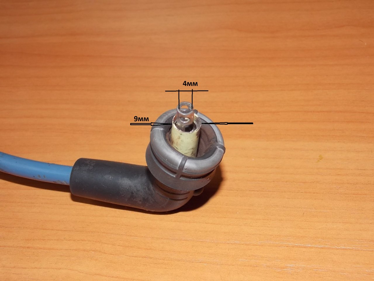

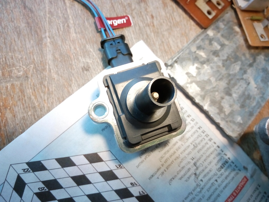

Купил катушку с "коротким наконечником", это оказалась точно такая же без удлинителя. Ну а теперь, Андрей, колись, какой же колпачок на неё присобачить)) В автомагазине не нашлось ничего подходящего.
А разъёмчик у неё хлипковат, на мой взгляд.

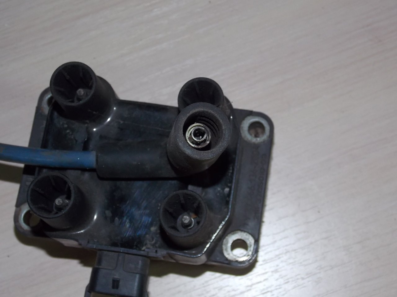

На сколько я помню, а было это давно, то вывод у этой катушки, идентичен, или очень похож на вывод стандартной катушки нового образца двигателя 4216.
Одним словом, вот фото. По моему наконечник ВВ провода, как раз подойдет в разъем катушки.
205525
Если нужно заменить силикон на нулевое сопротивление, наконечники с них можно снять и обжать по новой, на другой провод.

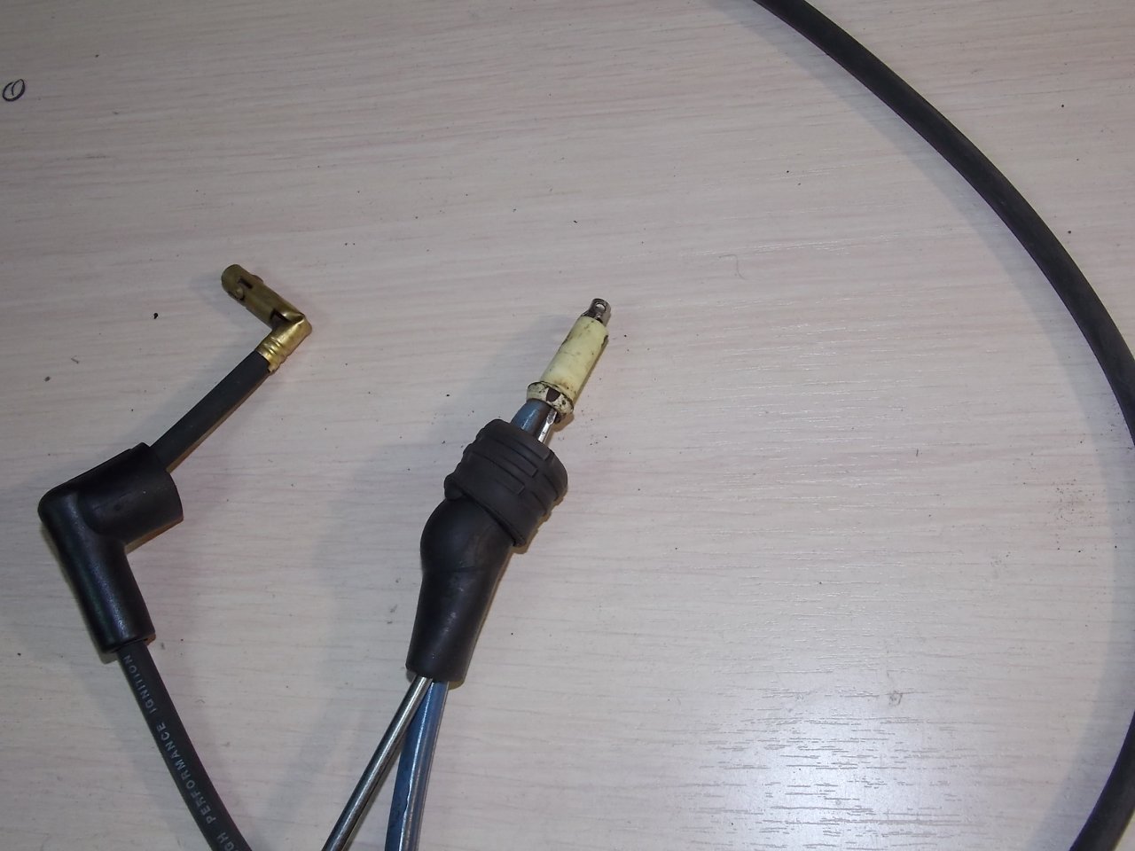

Попробуй примерить стандартный угловой, или прямой наконечник от обычной катушки.
Если что, латунь перегнуть в нужный диаметр можно.

Cтандартные колпачки с ВАЗ-ГАЗ-УАЗ трамблёров я в магазине примерял, они больше, болтаются. У этого соска наружный ⊘ 13мм, внутренний 10мм и штырёк утоплен на 10мм, но это можно отпилить.

Похоже, придётся делать из жести наконечник, насаживать и заливать герметиком блямбу вокруг, потому что это рассчитано на удлинитель.

Всё верно. Значит я не ошибся.
Вот он твой разъем.
205537
Фото крупное. Разгляди внимательно и всё поймешь.
Это стандартный силиконовый провод с распределенным сопротивлением, от катушки Газель. Двигатель 4216.
Марка катушки 21110-3705010 03.
По моему и на ВАЗ 2110 такие же катушки. Не уверен. Но это не суть, теперь понятно, что надо искать.

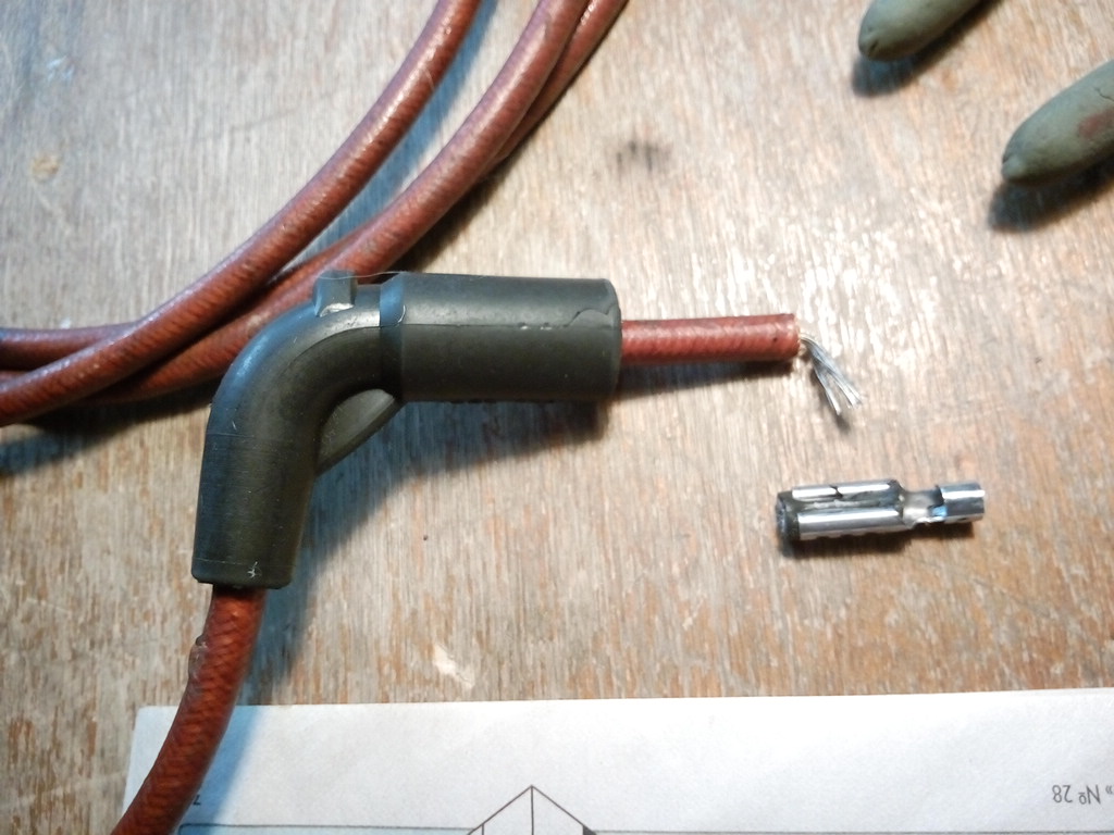

Как? В глубине ничего не видно, провод, естественно, не вытаскивается ни туда ни сюда из колпачка, один колпачок уже рваться начал((

Из колпачка выняется арматура, разгибаются усы, снимается провод. Потом зажимаешь начинку провода в тиски, и плавными движениями стаскиваешь изоляцию, после чего протаскиваешь многожильный провод в изоляции, ставишь концы взад, и вперёд.

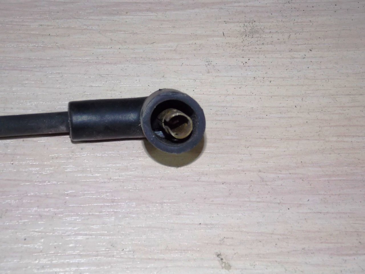

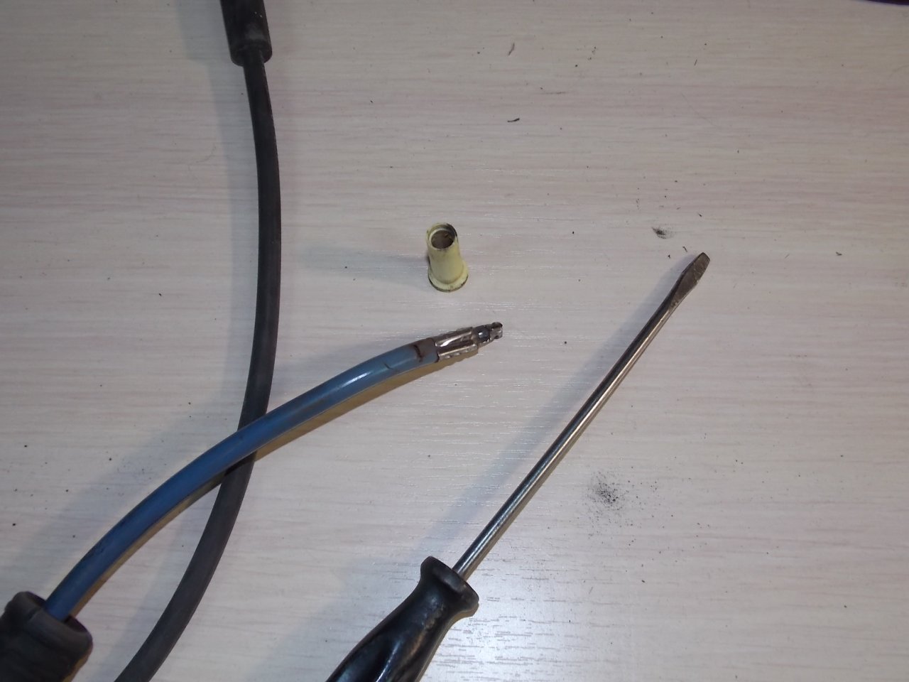

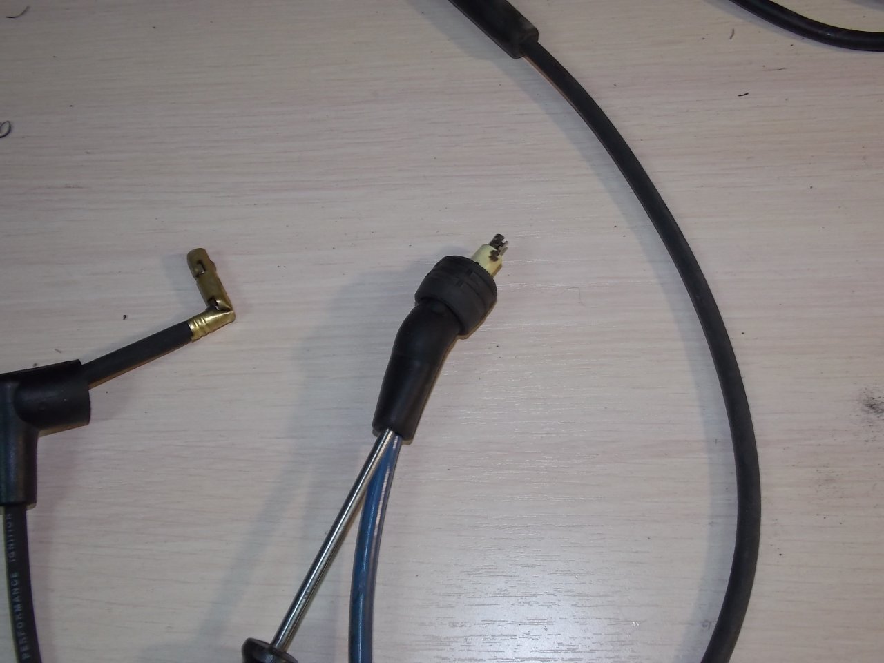

Это очень простой вопрос.
Понадобится плоская отвертка.
Отвертку заводим в угол, упираем в контакт и выталкиваем наконечник из колпачка.
205730205731
Далее снимаем пластмассовую втулку и разжимаем усики контакта.
205732
Обратно вставляем всё так же, с отверткой. Она должна угол колпачка разгибать. Желательно добавить смазочных материалов.
Например какой либо силиконовой смазки, из аэрозольного баллончика.
6 463
785

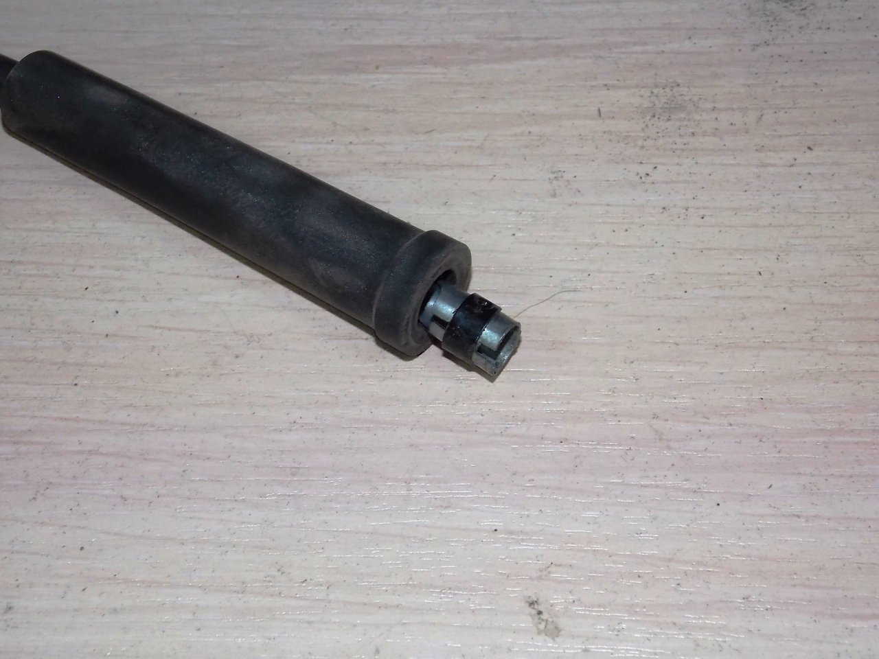

Ага, у меня колпачки другой системы)) Тупо потянув сильно за железку, провод вытянулся (идёт очень туго, немазаный сухой). ОТкусив железку, намазав колпачок и другой провод - заходит как по маслу. Осталось насадить контакт и задвинуть провод назад.
