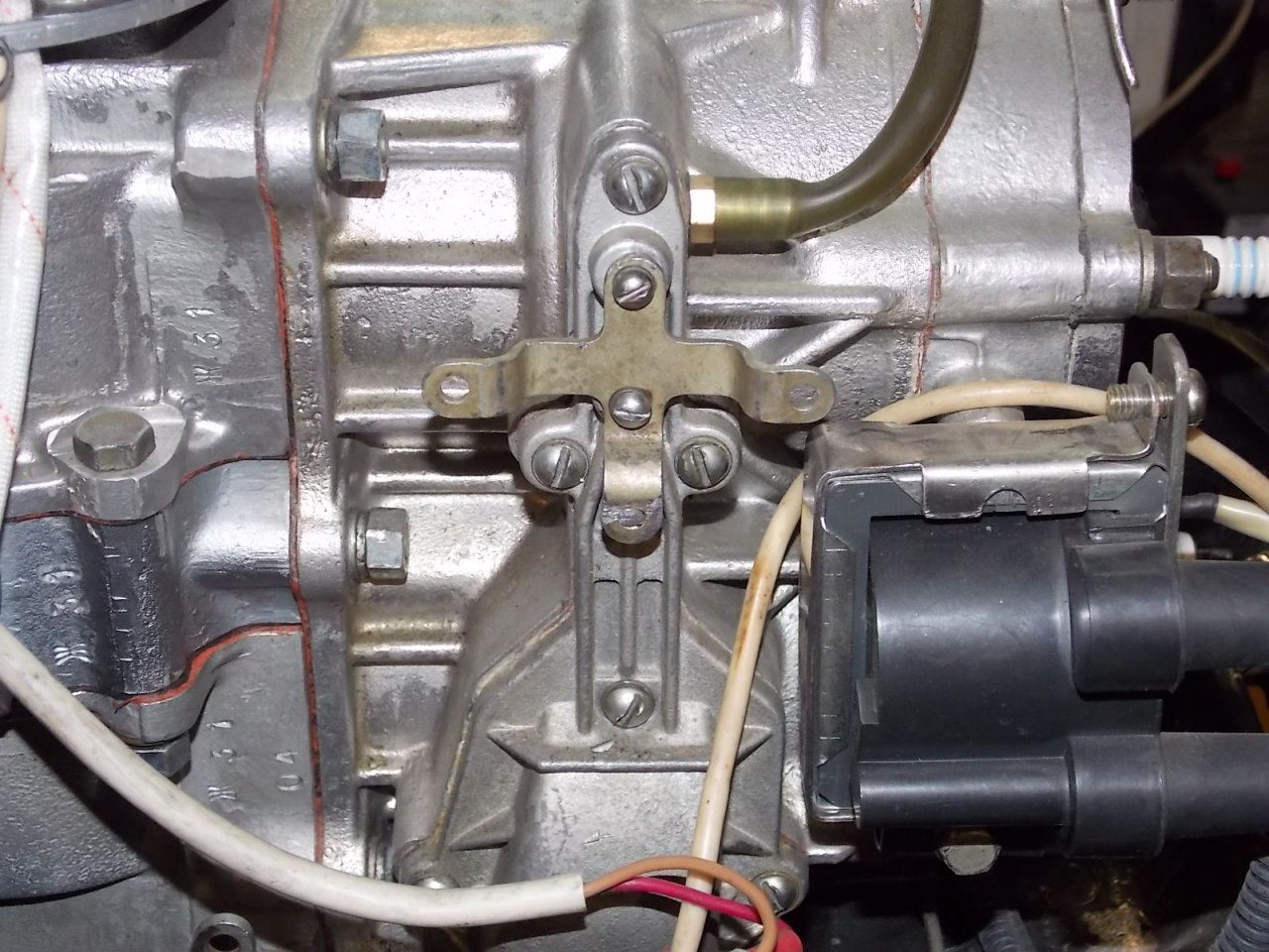

Есть одна интересная и совместная с нашим коллегой работа, но сейчас речь не о ней.

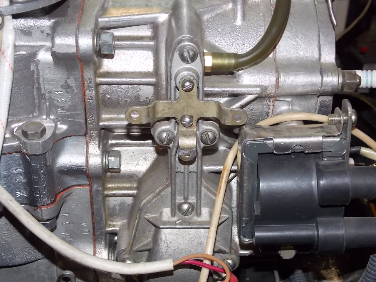

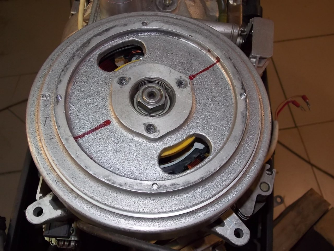

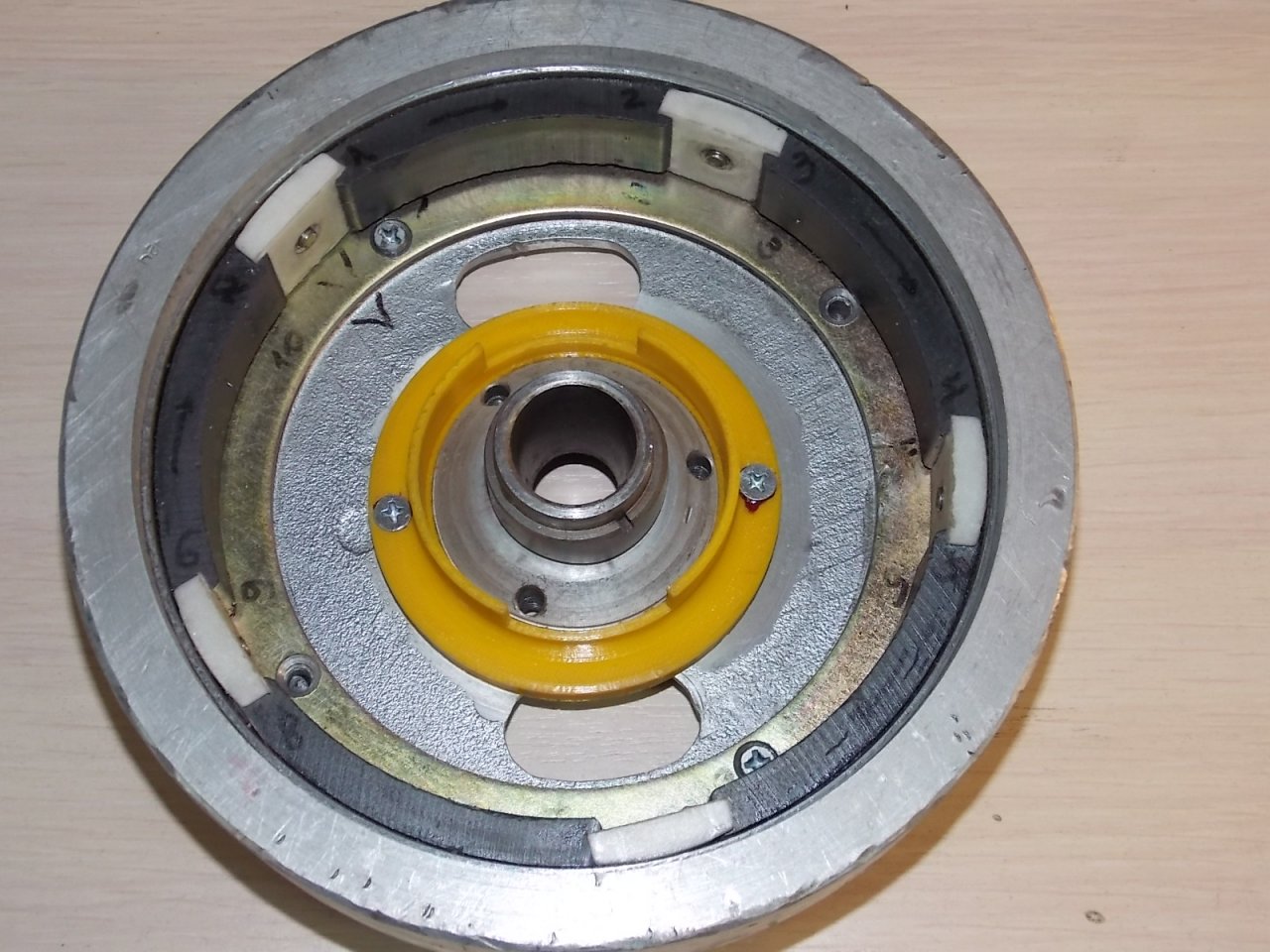

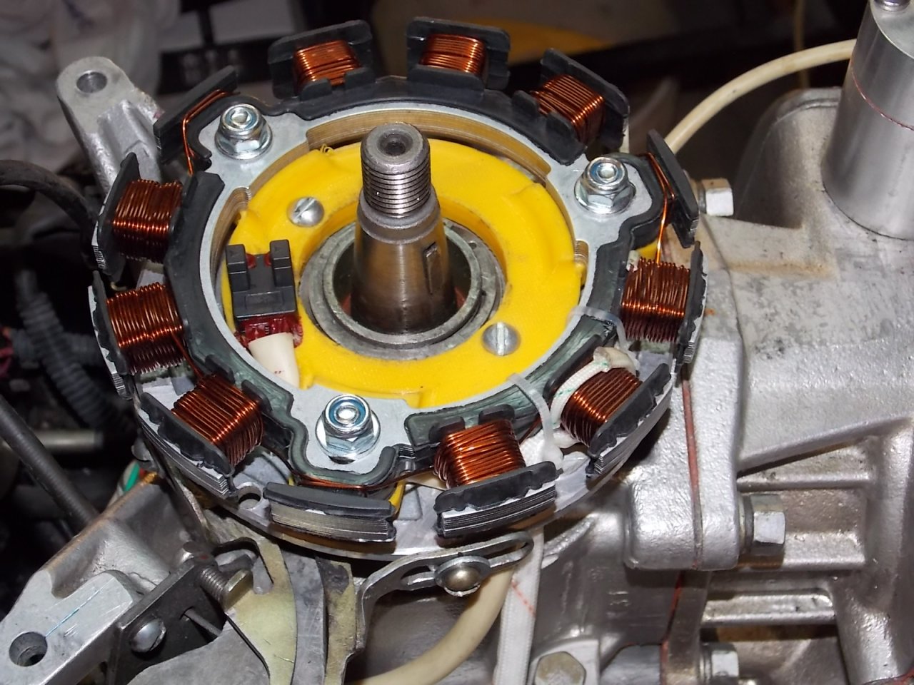

Речь о том, как можно реализовать выше сказанное, в том числе и на Привете. И немного забегая вперед, дам несколько фото.
206148206149206150206151

12 411
3 903
Нет, не подходит. И поворот тарелки, и длинные шторки категорически не подходят))
Ну что же, у каждого свой путь! Буду рад увидеть в работе, законченную модель, твоего комплекта зажигания!
