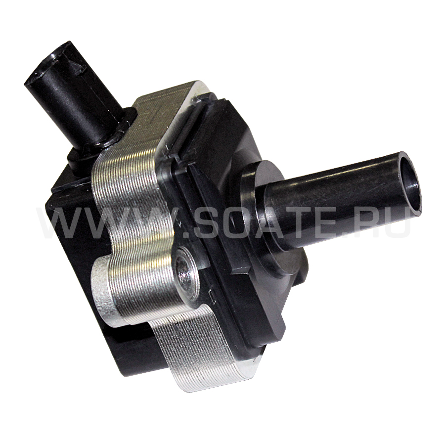

Если нужна катушка, компактная и подходящая под классическую транзисторную систему зажигания, то стоит обратить внимание на эту. Катушка СОАТЭ 407.3705,
Пилить наконечник не придется, он съемный.

Да, и железа наклали много, искра должна быть мощная.

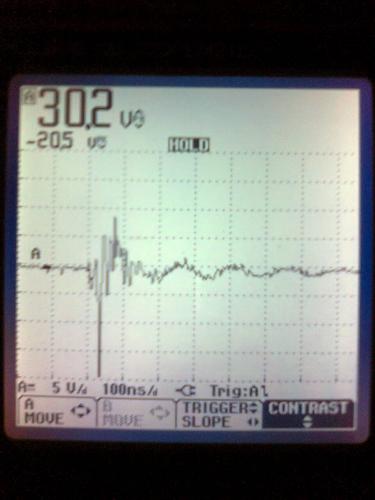

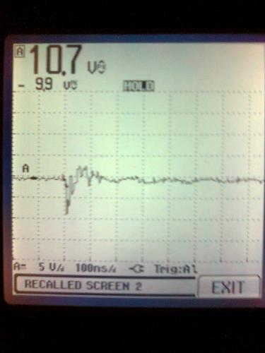

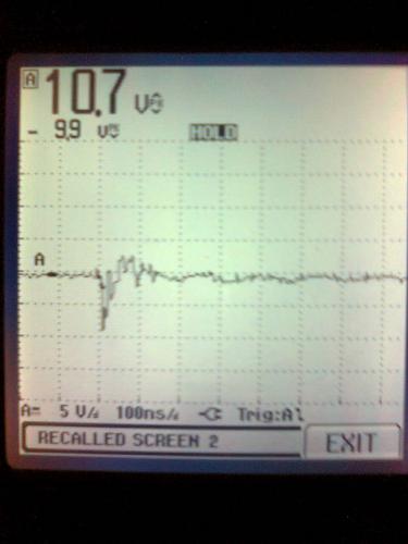

Андрей, чем меньше сопротивление во вторичной цепи, тем глубже разряд накопительного конденсатора или индуктивности катушки, тем меньше обратный выброс в тиристор или транзистор, тем надёжнее работа всей схемы.
Резистор устанавливается ТОЛЬКО для гашения радиопомех на мозги и аудио/связную технику.
Если мотор не впрысковый, и нет рации, то нужно включать всё напрямую, без каких либо резисторов, ибо резисторы - самый дешёвый способ ослабить помехи, либо нужно все провода экранировать, как в военной технике, а это страшно дорого. Ни в одной военной машине нет ни одного резистора на пути искры, кругом экраны, а это очень небюджетно.
Много раз писал о резисторах в свечах, и стеклографитовых проводах с килоомами на метр.

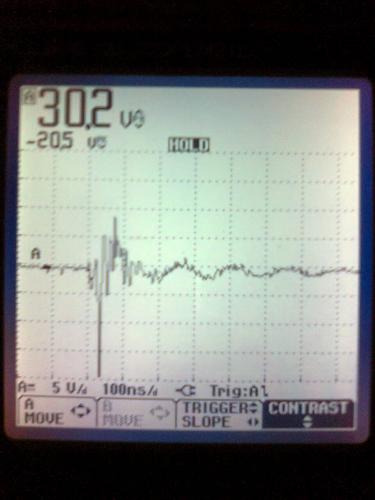

Вот нашёл картинки, это ток через свечу, без резистора, и с 5 Ком, сцуко, в три раза искра слабее, это с одним резистором в 5 Ком.
Очевидно, что первая поджигает гораздее.
А ведь есть и провод не медный, и резистор в свечном колпаке, и в свече.
Если говорить о тиристоре, то тут обратный выброс, или говорить правильно, периодический разряд, идет только на пользу, ибо он частично заряжает конденсатор. В этом случае и я настоятельно рекомендую избавляться от всех сопротивлений на пути к свече.
Что касается транзисторного ключа, то в этой системе, обратный выброс в 300-400 вольт, является не только помехами в сети автомобиля, но ещё и прекрасно пробивает переход закрытого транзистора.
Иными словами, убивает коммутатор. Так что говорить о надежности, тут не стоит.

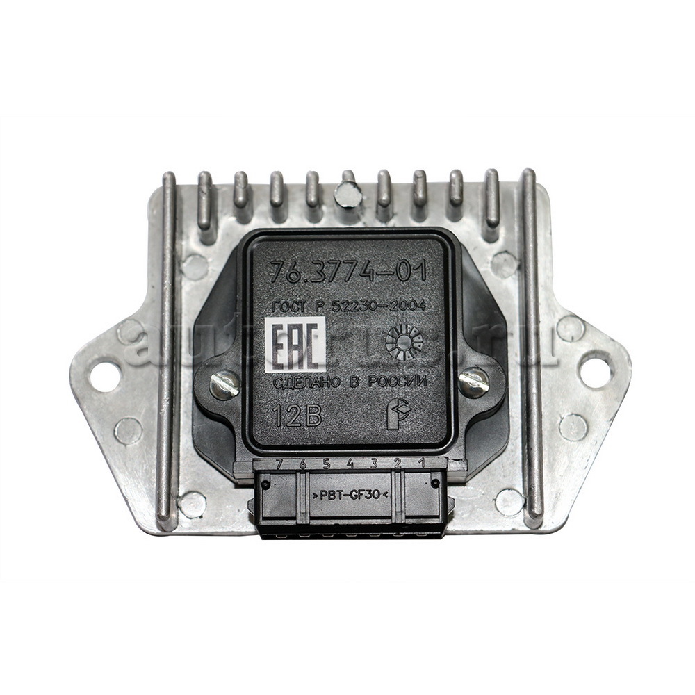

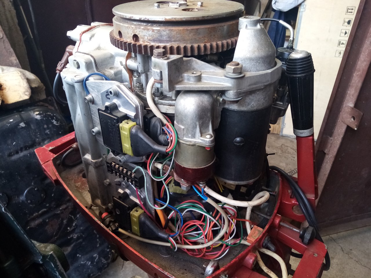

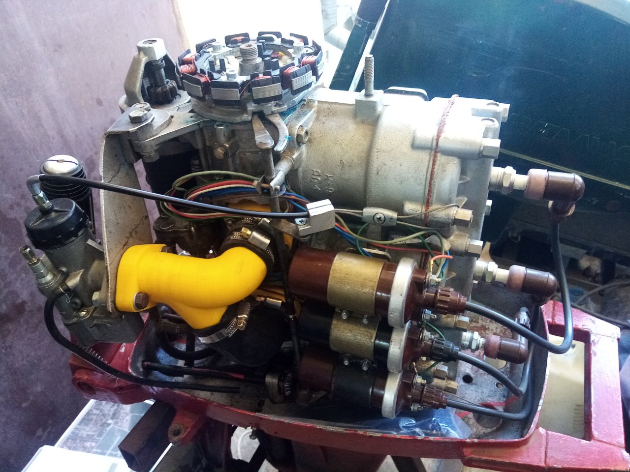

В процессе доводки Вихря 3Ц я как раз нарвался. Батарейная система зажигания с коммутатором. Высоковольтные провода - медные многожильные. Колпачки на свечах - без резисторов. Гнался за мощностью искры, снижал сопротивление. И раз за разом отказывали коммутаторы. Я их штуки 3-4 так прикончил.
Обратился к Андрею-танкисту за помощью в решении проблемы. Он посоветовал для начала поставить колпачки на свечи с резисторами. Купил, поставил. Сопротивление в колпачках 5,3 КОм. И всё, больше коммутаторы не выходили из строя.
Не знаю про помехи, а вот что уменьшенное сопротивление во вторичной цепи убивает коммутаторы - факт.

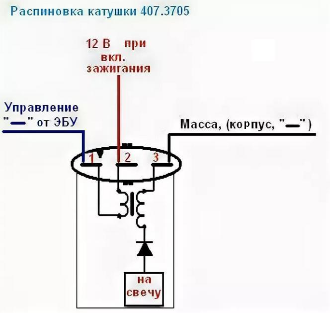

Михаил, коммутаторы были отечественные ? И какие катушки зажигания ?
Когда то, в коммутаторах Telefunken подсмотрел, у них катушка подключается через мощный высоковольтный диод, то есть никакие выбросы и всплески не попадают на транзистор, как бы абсолютная надёжность.
И в наши стал ставить КД206В два впараллель. Правда у меня и без них коммутаторы не сгорали.

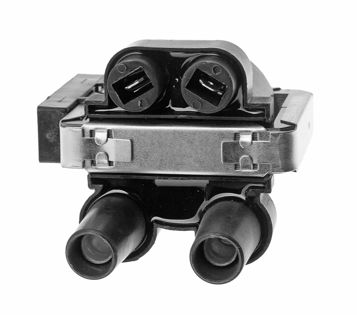

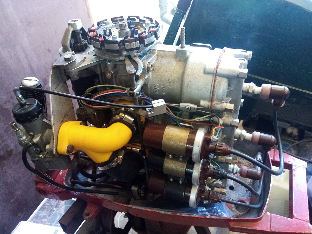

Да, отечественные. Причём два вида, два производителя. Сначала я поставил российские. (Фото). Когда их парочка умерла, я купил подороже и получше. Украинские, Винницкие. Но и с ними приключилось то же самое. Я сделал вывод - дело не в них. Обратился к Андрею, и он сразу, первый же вопрос задал - колпачки с резисторами или без? Померял - оказалось без, с почти нулевым сопротивлением. Ну вот тогда и получил совет о колпачках с резисторами, поставил их, и более коммутаторы меня не беспокоили.
Бобины установлены от мотоциклов ИЖ. 12-вольтовые. С сопротивлением первичной обмотки около 3,5 ом. (Фото)
3 канала. Обычное батарейное зажигание.
6 597
835
А зачем у неё диод в ВВ цепи и чем это может грозить?

А тебе Сергей показывает собственноручно снятые картинки, по поводу ослабления искры.
Это картинки не здоровой системы зажигания.
У здорового батарейно- транзисторного зажигания, вот такие картинки. http://motorhelp.ru/76-diagnostika-sistemy-zazhiganiya.html
