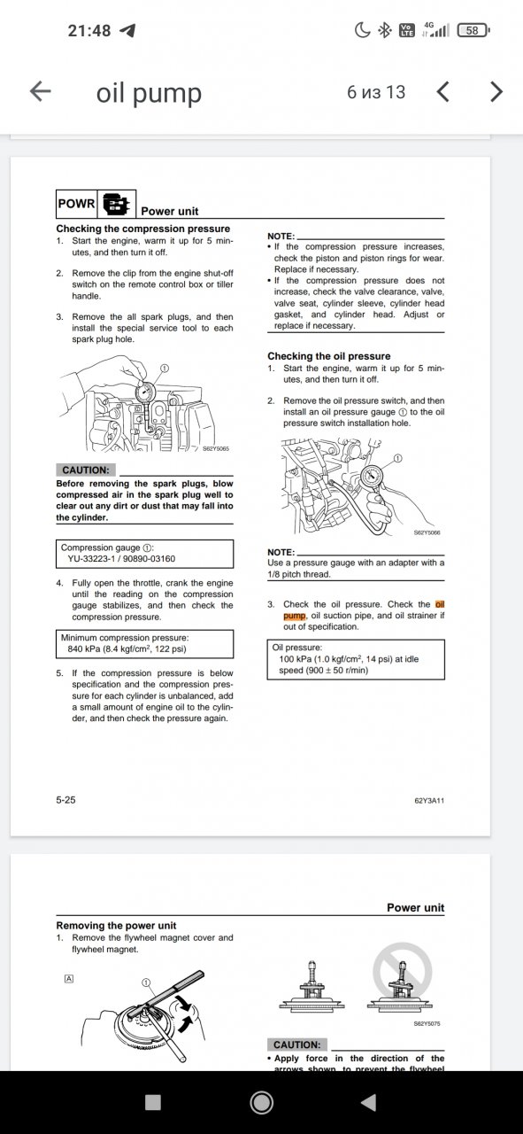

Ещё раз повторю, что по мануалам получается что все в норме что Ямаха (картинка в приложении) что Меркури (картинку высылал ранее).
Я вот чессно говоря никаких там 0.7,0.6,и уж тем более 0.15!!там не увидал...Там ясно сказано-1кг,при 900 оборотах...Правда не саказано,при какой температуре двигателя....:?У вас это есть?Нет!Значит,все таки есть проблема то...И если эта проблем явственно проявляется именно на ГОРЯЧЕМ масле!.То у меня для вас плохие новости...
11 317
4 988
Там черным по ангийски написано:завести лать роработать 5 мин, заглушить, ввкрутить датчик и померить давление. При этих условиях у Ивана все в пределах допусков!!!
