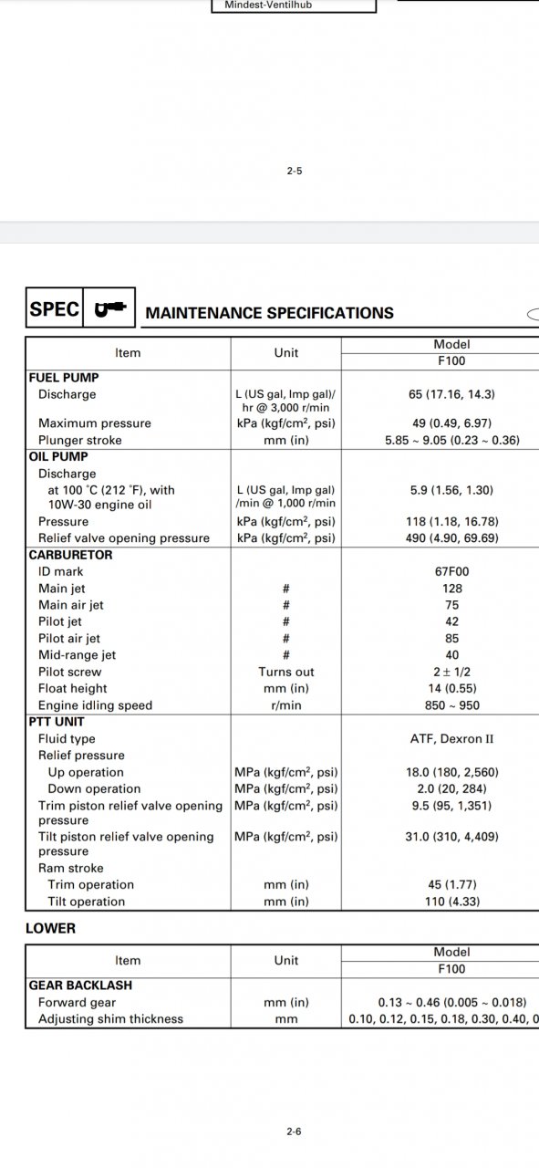

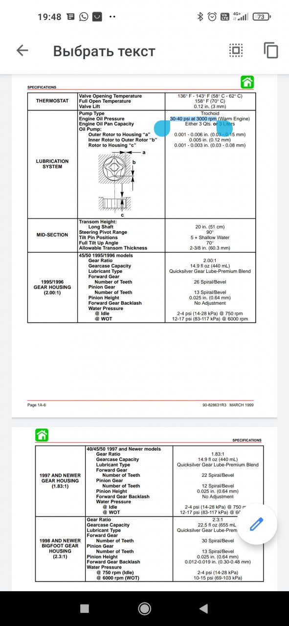

Чтот херней попахивает. Скорее всего кто то до Вас без масла на нем покатался, подзадрал вкладыши и постель распрадвалов и сдыхал его ненароком. Во вложении скрин с 100ки, не думаю что у 50ки другие данные и клапан работает на 4 с лишним кг. Как он на горячем открытый при 0,8 может быть..??
Не понимаю что именно вы написали....
Что на холодную давляк 4 факт.
Что на теплом моторе давляк 1 1.1 факт. (После работы на х.х мин 10)
Что после. Того как навалил мин 10, зумер орет факт.
Выполняется требования с мануала что при 3 т. Оборотах давление должно быть от 2х до 3х кгс. (Даже с заклиневшем клапаном, 2 кг показывает
216979
Прошу как то подругому написать, но я правда не понял куда смотреть в вашей картинке приложенной.

Нашёл, срабатывание на 5 кгс.
У меня в мануале такой инфы не , но до 5 давление подскакивает когда на моторе отработовшем 2-3 минуты дать 4 т. Оборотов. Тогда в 5 поднимается...
В вашей теории все хорошо, кроме одного. Как тогда объяснить что на х.х. меньше 0.8, а постояв заглушенным 10 мин давление опять 1.1.

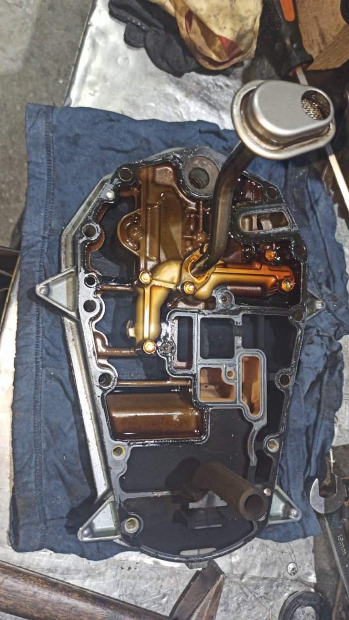

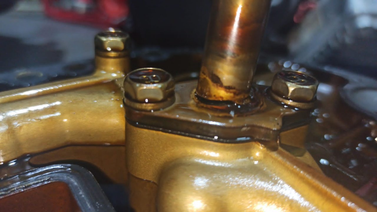

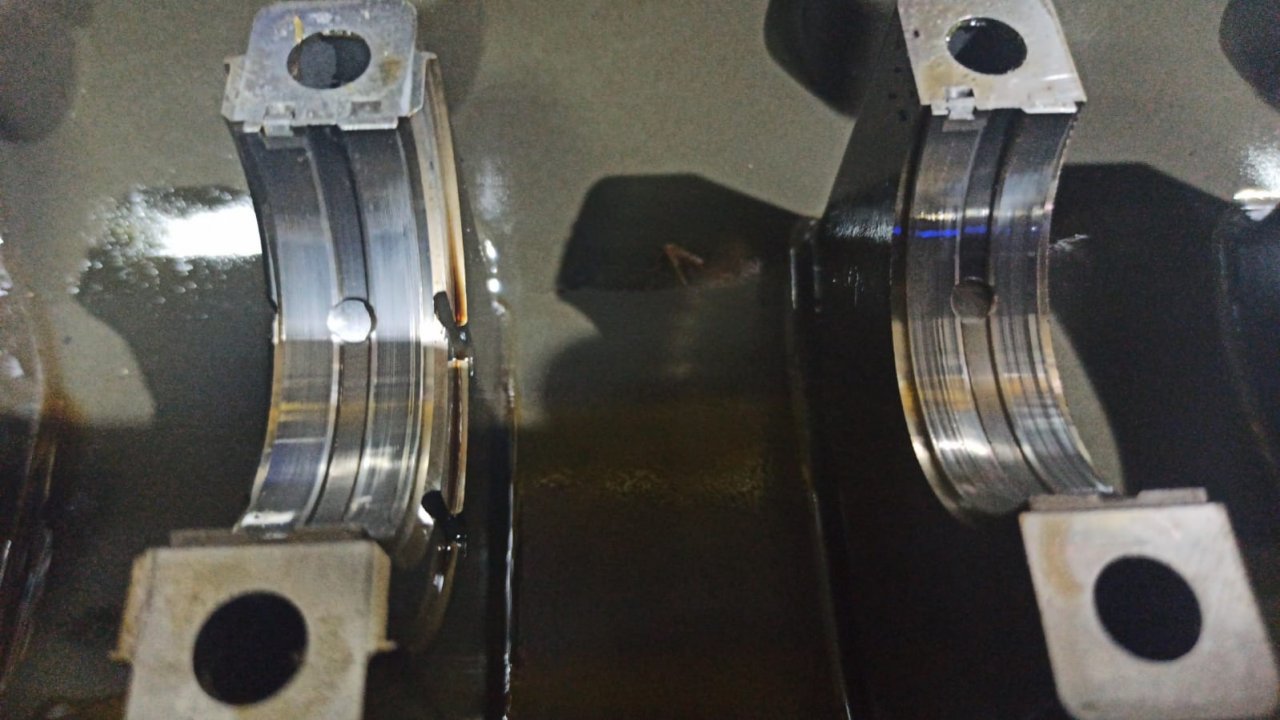

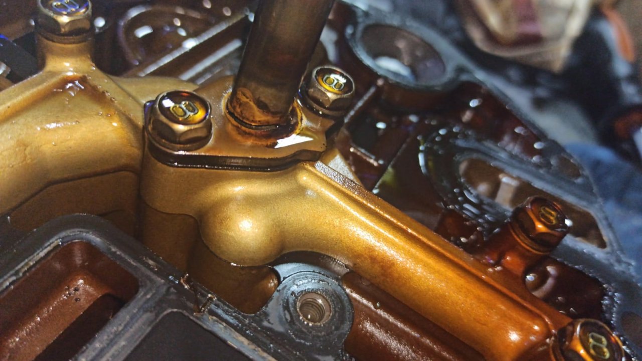

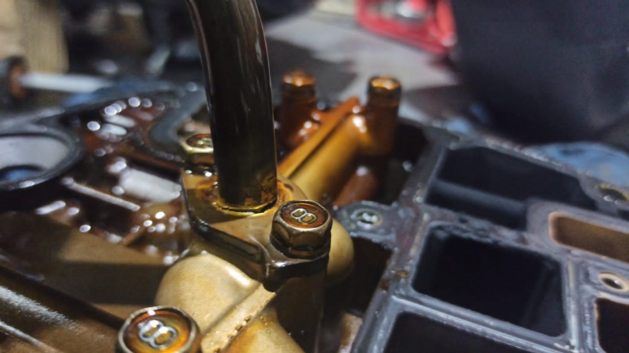

Доброго всем дня или вечера

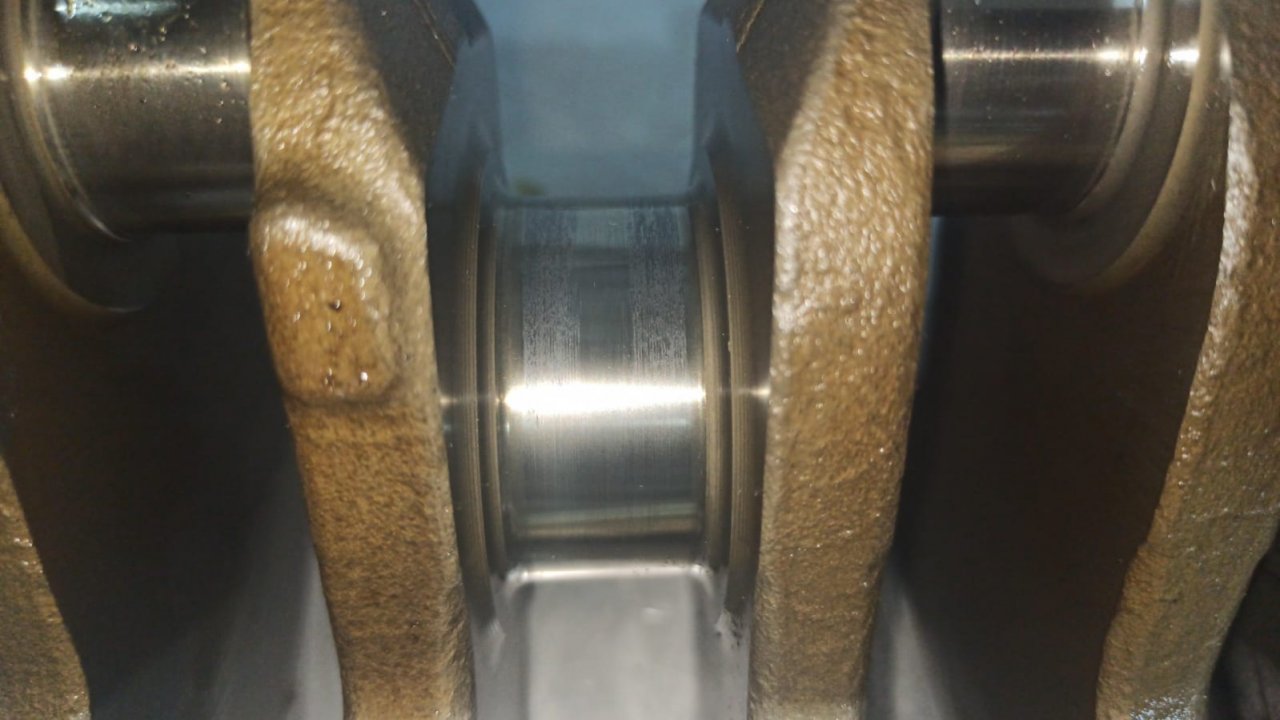

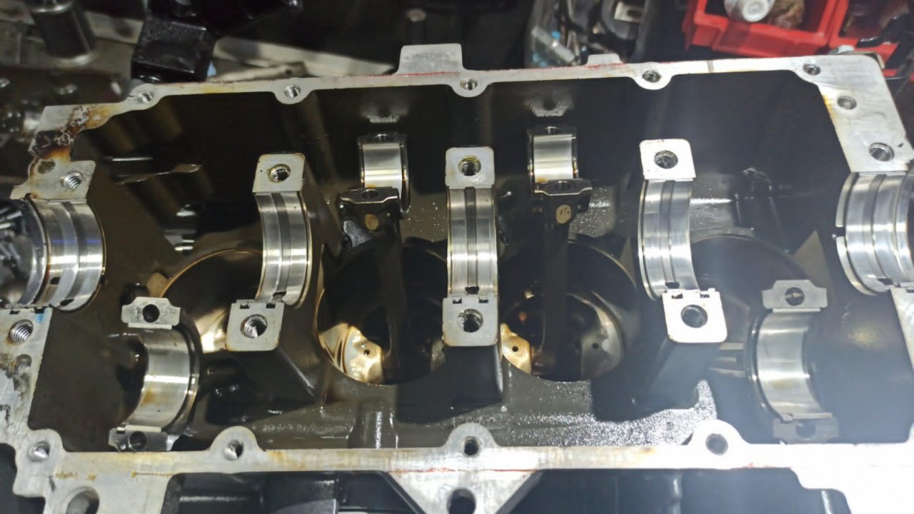

Отдал я все таки свой многострадальный мотор в ремонт и по давлению масла обнаружилась причина в трещине маслоприёмника Незнаю как Вам, а для меня загадка в чем же супер качество японских моторов, если у них маслоприемники отваливаются на 800 м/ч. Это полный п…ц коллеги!!! Я в шоке. Но в общем это так эмоции а по факту: трубку мне сейчас заварят аргоном (можно новую конечно купить но… я думаю она будет столько же ходить сколько и старая! По отзывам проще аргончиком обварить. По коленвалу вопрос и вкладышам, как думаете стоит ли точить (или шлифовать) и вкладыши менять? Или можно вкладыши поменять и не заморачиваться? Или вообще не вкладыши и коленвал не ремонтировать? Прошу дельные советы, потому как понятно можно все поменять на новое, но цена на все я просто в шоке, а ходить и старый комплект может. Ваше мнение?

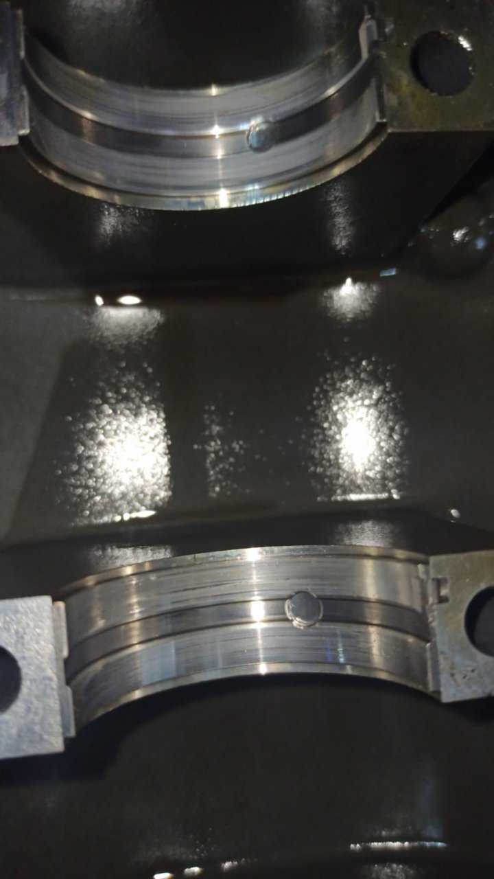

P/S шатунные вкладыши и шейки колена в норме

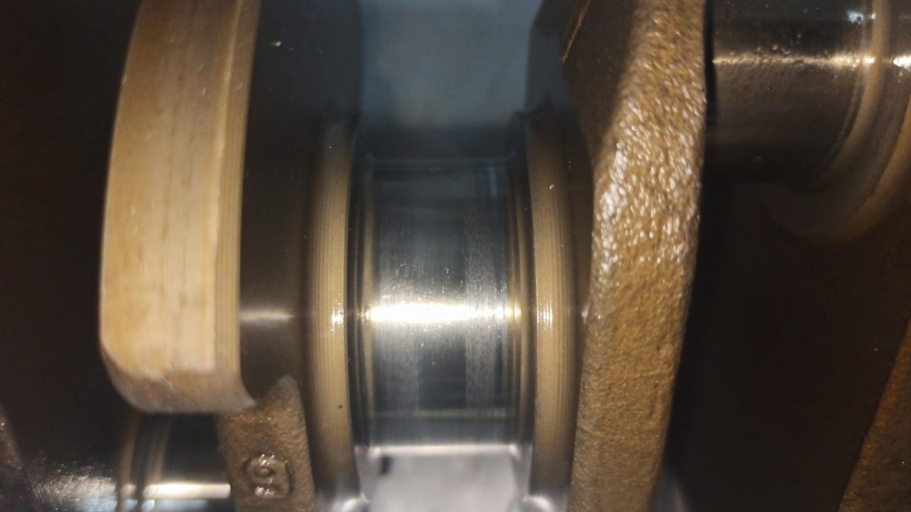

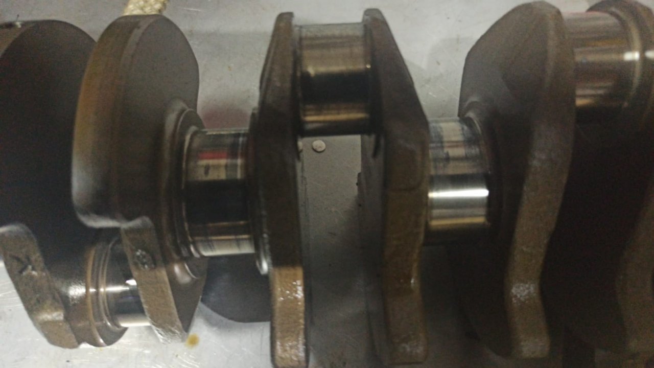

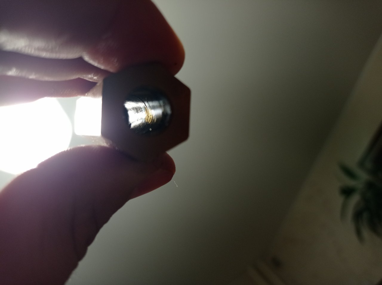

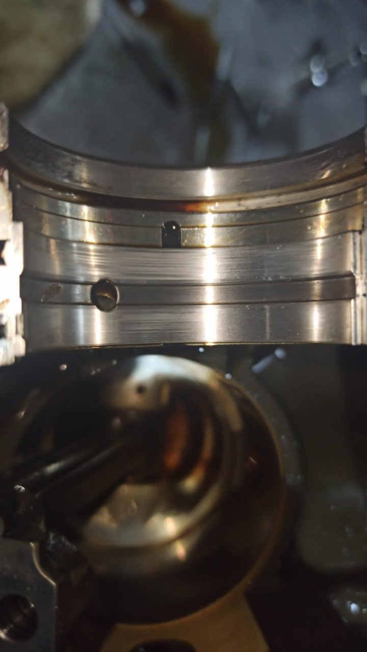

Все нормально у тебя с коленом и вкладышами...Износа вала нет.Наблюдаются только потертости от отсутствия кратковременно масляного клина.Заври трубку,собери,и аккуратно обкатай первых несколько часов.И все!
Пы сы...Справа шатунная шейка только подозрительная...Или это пыль прилипла?
Именно на это и указывал!
Необходимо сделать дополнительную опору для маслоприемника, чтобы его снова не отломило, именно так сделал мой друг.
Это отблеск от фотокамеры сейчас с мастером разговаривал он посоветовал заменить вкладыши, а колено говорит в допусках, делать не нужно. Запчасти 38000 рублей прокладки и все остальное включая ремень грм. Работа 15 тыс. по опоре пообщаюсь попробую что скажет…
