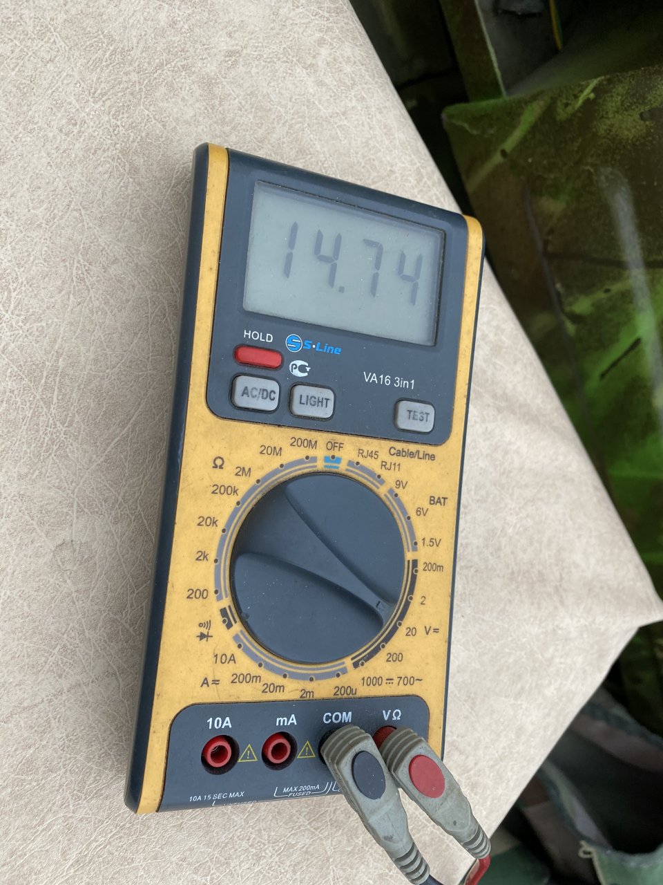

Маладец,все правильно,и с геной у тебя все в порядке.Почисти все контакты,протяни их.И после этого померяй напряжение на клеммах аккума на заведенном,на средних оборотах,и с включенными всеми потребителями.Мультик должен показывать13,2-13.7 вольта.Если меньше- меняй рр-это он.Скорее всего в нем пробило один из диодов,или где то плохой контакт в пайке.

Несколько дней назад привез знакомого к реке и как по воле случая зарядка как раз была на моем моторе, на средних оборотах на ходу показывала значение больше 14 вольт. На холостом 13,9. Катался минут 40 и зарядка как на зло так и не пропала. А в пятницу уже поехал без мультика и зарядка пропала.

У тебя отличная зарядка.НО! в момент пропадания зарядки подключи тестер К клеммам аккума и начинай шевелить все провода! И это на ЗАВЕДЕННОМ моторе,обороты средние.Если не поможет скиньо маховик и убедись,что нигде провода не перетерты и подпай к катушкам отличный.если зжесь все ок,меняй рр.

сегодня ездили с мастером на реку, на заглушенном моторе он прозванивал плюсовые провода на массу мотора, также плюсовой провод он кидал на предохранители а минус на массу. Я что то не спросил сначала что конкретно он замерял но он сказал от гены идет кз. Потом на мое предложение завести мотор и перемерить был удивлен что напруга идет 13.9 -14.5 вольт в зависимости от оборотов. Пробовали шевелить фишку РР и ток то шел то переставал при шевелении. Посмотрели контакты внутри фишки есть визуальный нагар, как буд-то подгоревшие. По итогу сказал купить очиститель контактов и почистить их. Брызгалку купил но пока не делал ветер сильный
Очиститель сильно непоможет, контакт должен быть плотный, иначе гореть будут контакты, заряд у тебя :good:

Ну вот,а я че говорил:смотри СПЕРВА ПРОВОДА!.И мой пост запоздал слегонца...
27 121
2 168
Бля, я это написал в 3 посте!!!!
В ТРЕТЬЕМ КАРЛ!!!!!
И решение твоей проблемы написано ТАМ ЖЕ, В ТРЕТЬЕМ ПОСТЕ!!!!

Дак я на реке пытался смотреть контакт вытащу с виду все норм, но это вче делалось вечерами не видео не хрена
27 121
2 168
На хер все соединения выкинь.
НА ХЕР!!!!!!
Скрути и пропаяй или просто обожми и в термоусадку.
