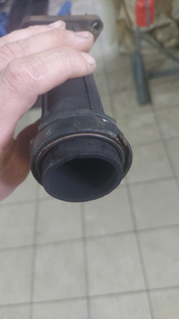

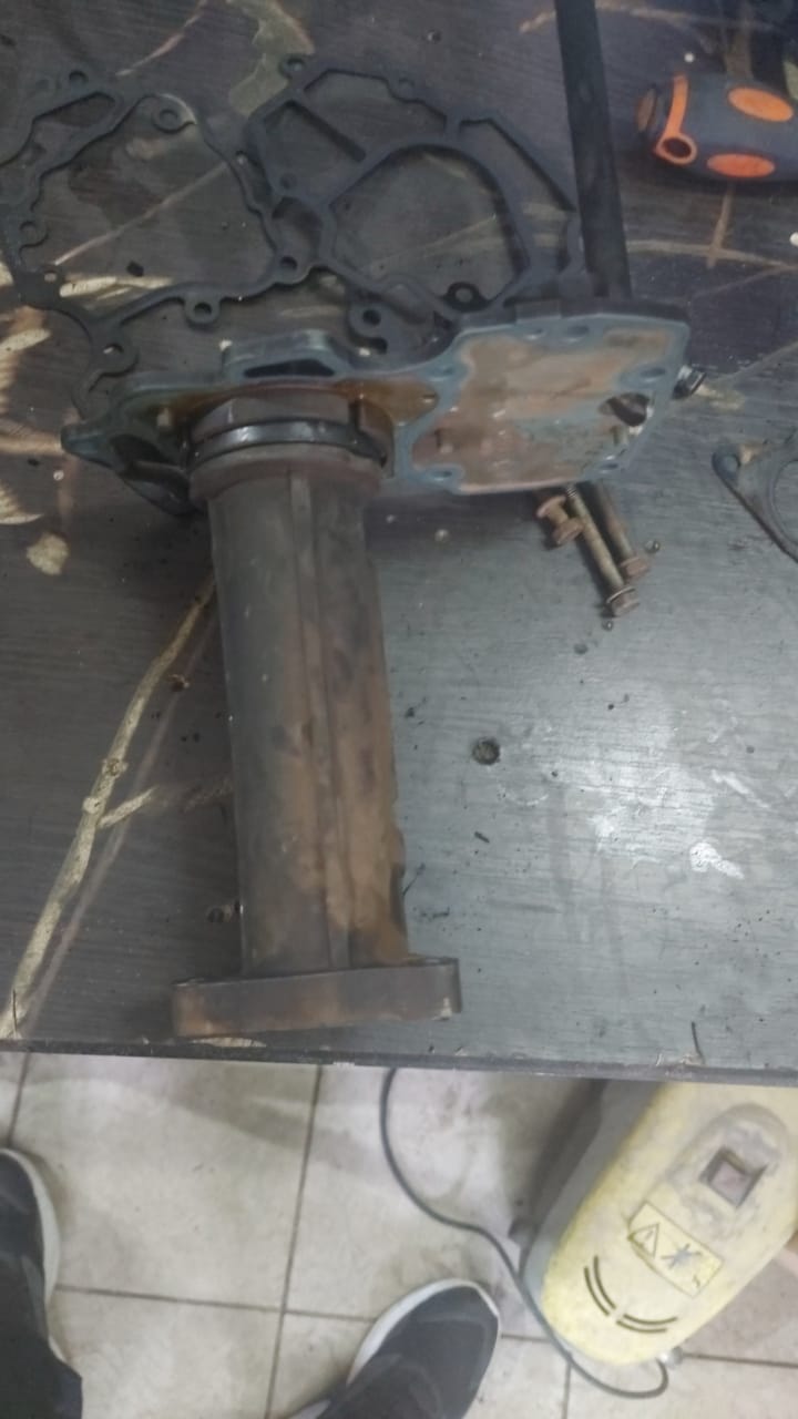

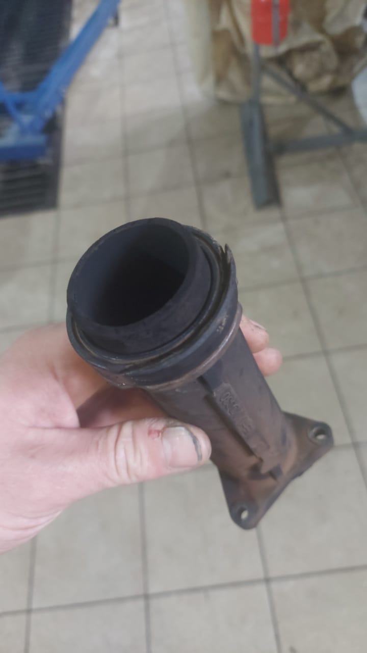

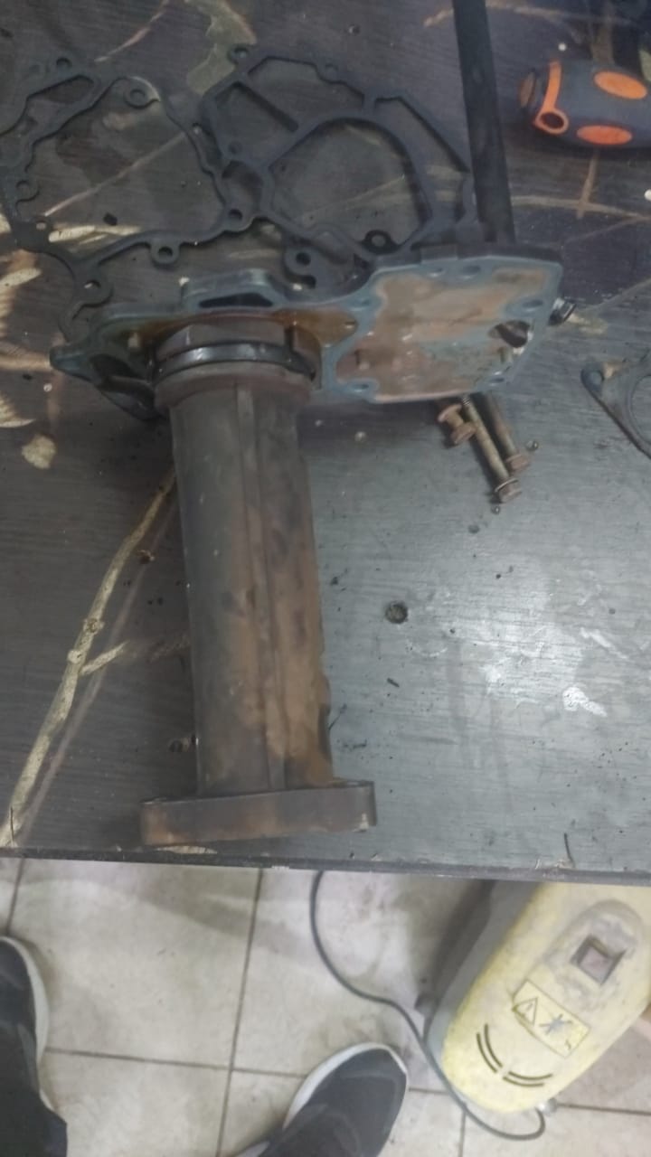

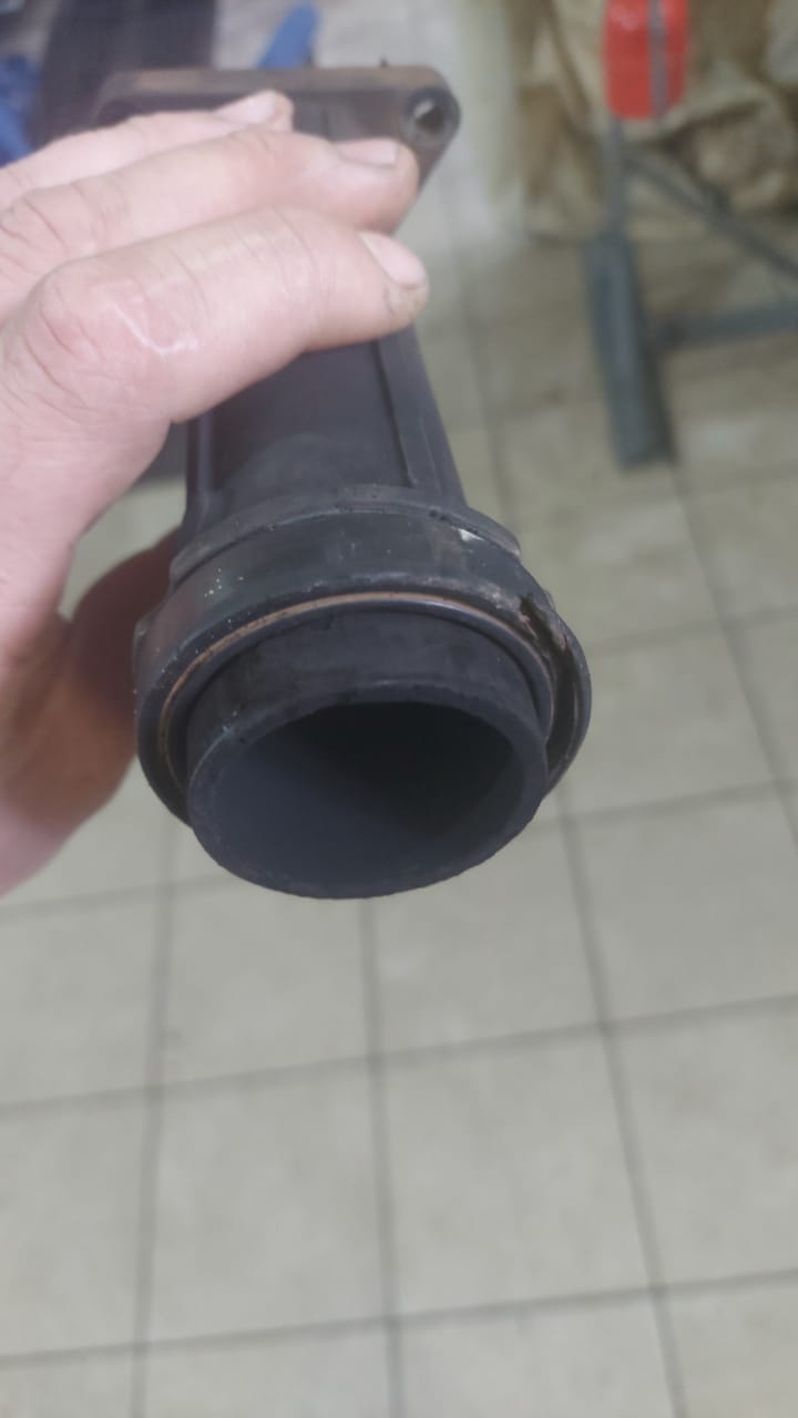

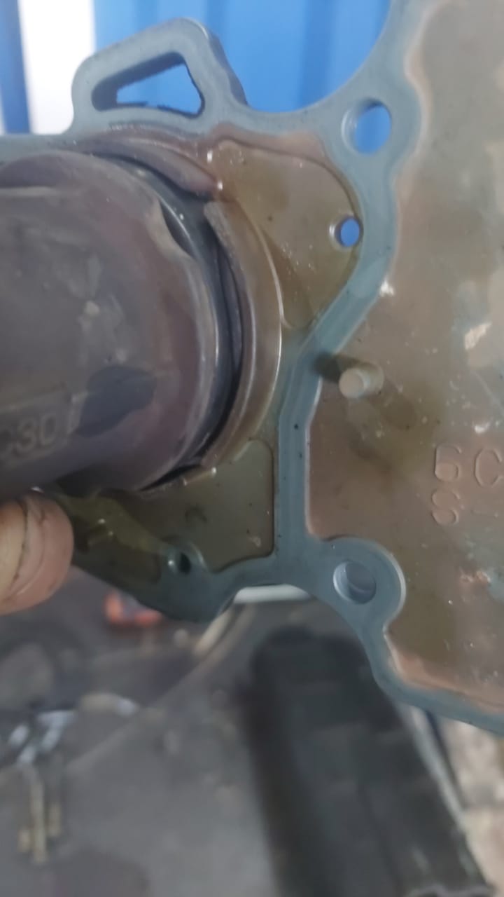

Мужики разобрали весь мотор,явных признаком плохого охлаждения нет,трубки все в норме,помпа рабочая новая,нашли только вот такую хуйню,выдавило типо прокладку на проставке между выхлопом и рубашкой охлаждения..может в этом дело?хотя при чем она тут..короче них..я не понятно

Я же писал,что у тебя из за выхлопных может быть нарушен водосброс...Тут только с заменой этой прокладки может стать все ясно.У тебя выхлопные из за нее прут в систему охлаждения и создают противодавление помпе.

Стопудово из за нее Так как мотор долго стоял,прокладка, так как резина, высохла и лопнула,газы поперли под пластину.
