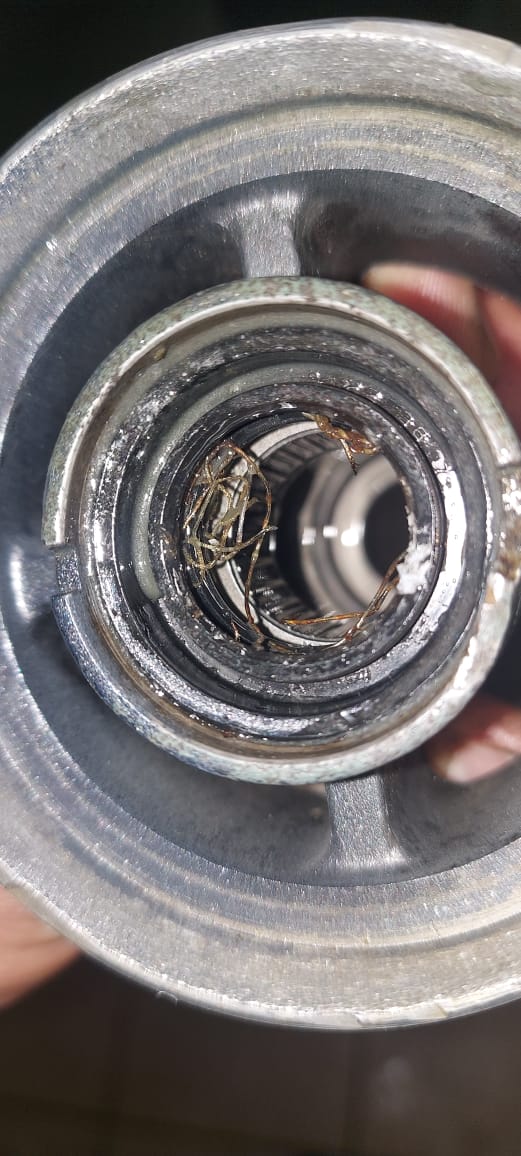

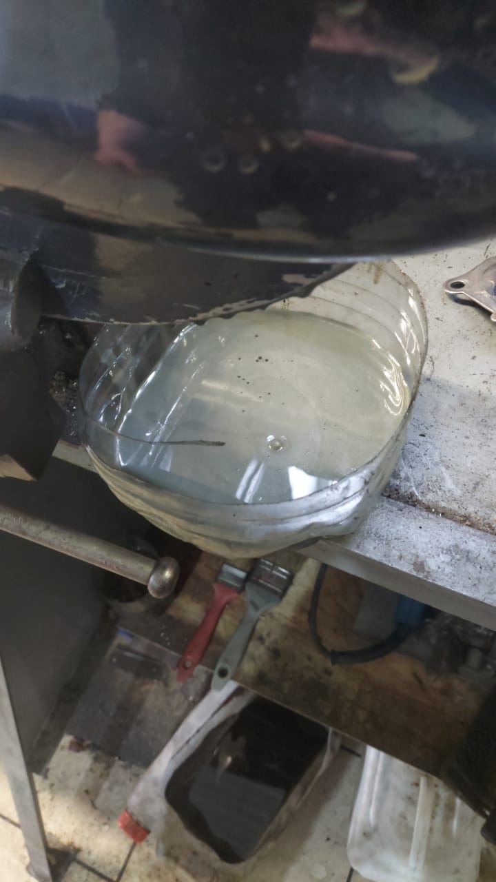

Ой беда,приехал менять крыльчатку,парни заодно посмотрели эмульсию в редукторе,в итоге вместе с помпой надо поменять сальники,подшипник задней шестерни и желательно вал(((
Нефик гонять по сеткам :) Спакуха парень! этот вал еще нас переживет,менять его не надо.кольцевая минимальна задиров нет,с новым сальником с чуть поджатой пружинкой будет ходить годы,самое главное проверь посадку подшипников нет ли просадки

Спакуха парень! этот вал еще нас переживет,менять его не надо.кольцевая минимальна задиров нет,с новым сальником с чуть поджатой пружинкой будет ходить годы.
Да вал то понятно ,что не буду менять...))с...ка начало сезона,отпуск и ремонт,еще и запчасти ждать...говорила мне бабушка бери только новый мотор,но денег не добавила))))))
Там в корпусе не сетка ,там сальник так разхреначило
Блин ну я же вижу что леска... Тогда интересно,чем тогда могло так расхерачить сальник?ибо сальники так просто не разлетаются

Тоже плетенку вижу.
Я тоже думал что леска,в сервисе сказали сальник так захерачило

Так ты сам видел что это не леска или в "сэрвисе" сказали?

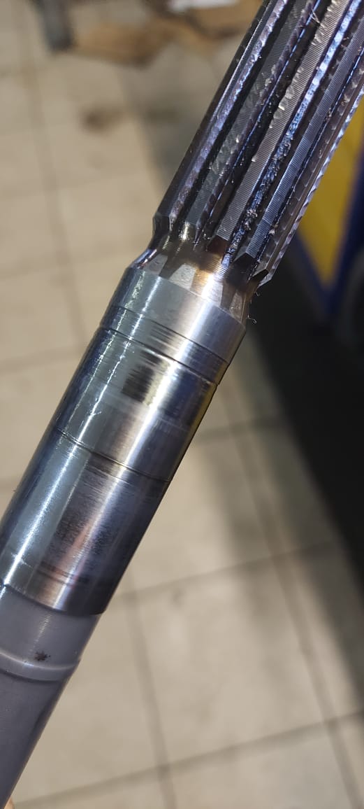

Все позвонил,разобрались,по переписке не так поняли друг друга,выработка на валу из за сальника,а там сетка))сори
Ну вот яж не слепой,пока :hahaha:Тады можно сделать так:если кромки сальников не порезаны плетней,а подшипник без коррозии,А я уверен что там так и есть, собирай все назад,заливай чистое масло и смело катай отпуск.ничего редуктору не будет.
А охлаждение было хреновое ,так как не одета была трубка)) ну и выработка большая на зеркале и стакане
16 511
1 274
Подложки прокладку под сальник, что бы он чуть сместился по валу и не попадал на эту выработку. Миллиметра достаточно будет. На советской военной технике это обычная практика, предусмотреная регламентом, вал проходит ещё столько же.

Фигасе!я всю жизнь так делал и не знал что на это ишшо и рэгламент есть!
Дык раньше все было ремонтнопригодно, а потом выкидывали прокладку и стачивали обечайку сальника, он утопал глубже и опять на целое место попадал..... Но это уже без регламента в полевых условиях делалось, а потом наваривалось стертое мясо, токарка...... и опять вал новый...
