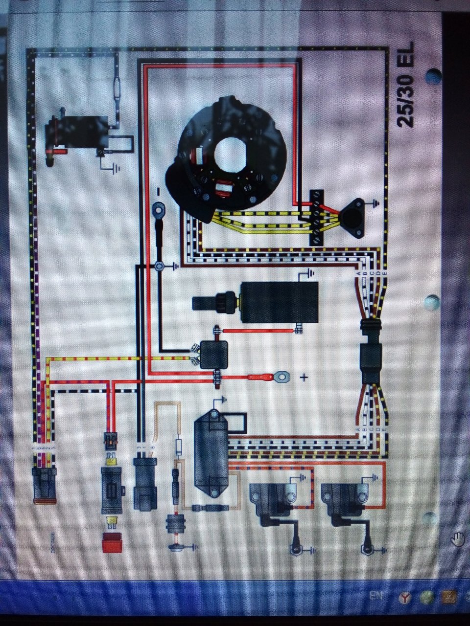

А он коротит на массу мозг, или систему зажигания ?
А то приснится пищалке страшный сон, или зажиганию будет мешать.
Сергей, просто прилипает к корпусу. Хочешь подключи датчик к коммутатору, если у него имеется функция ,,искра через раз,,

А что датчик подключает к корпусу, первичку, или даёт команду на мозг ?
В случае пищалки просто замыкает цепь, в случае коммутатора-не могу знать схему.
Датчиком наверное не стоит это называть. Вероятно просто биметаллический,или по типу термостата, ,,включатель,, :)
3 907
На Джонсоне 60 аварийный датчик, подключен к ограничителю оборотов в коммутаторе.
Мотор не глохнет, но и не развивает обороты выше 1500, пока не остынет.
ylitka63
22.02.2017
130
17
Johnson 25 2000 г.в.

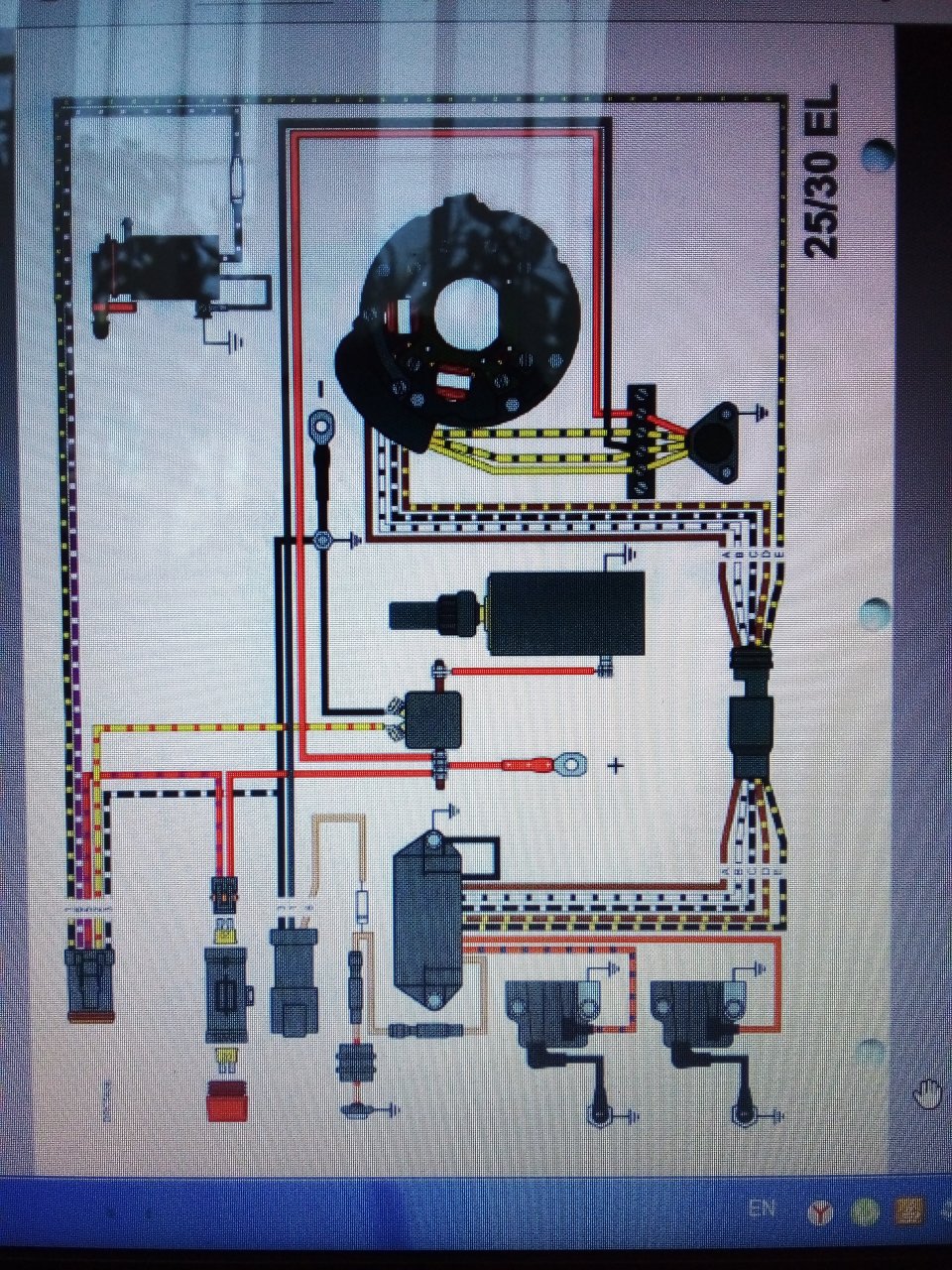

Датчик дает сигнал на комутатор. Там происходит магия и двигатель снижает обороты до 2000 давая возможность остыть без клина.
На схеме все видно, что и куда.
