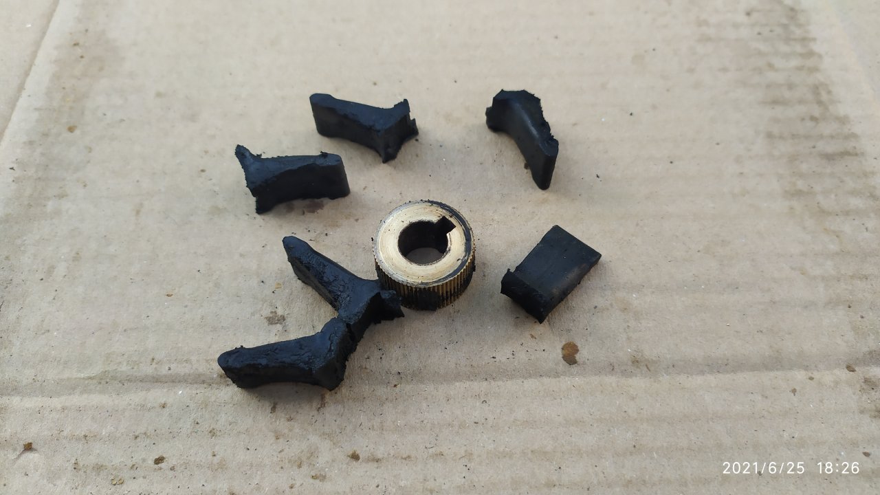

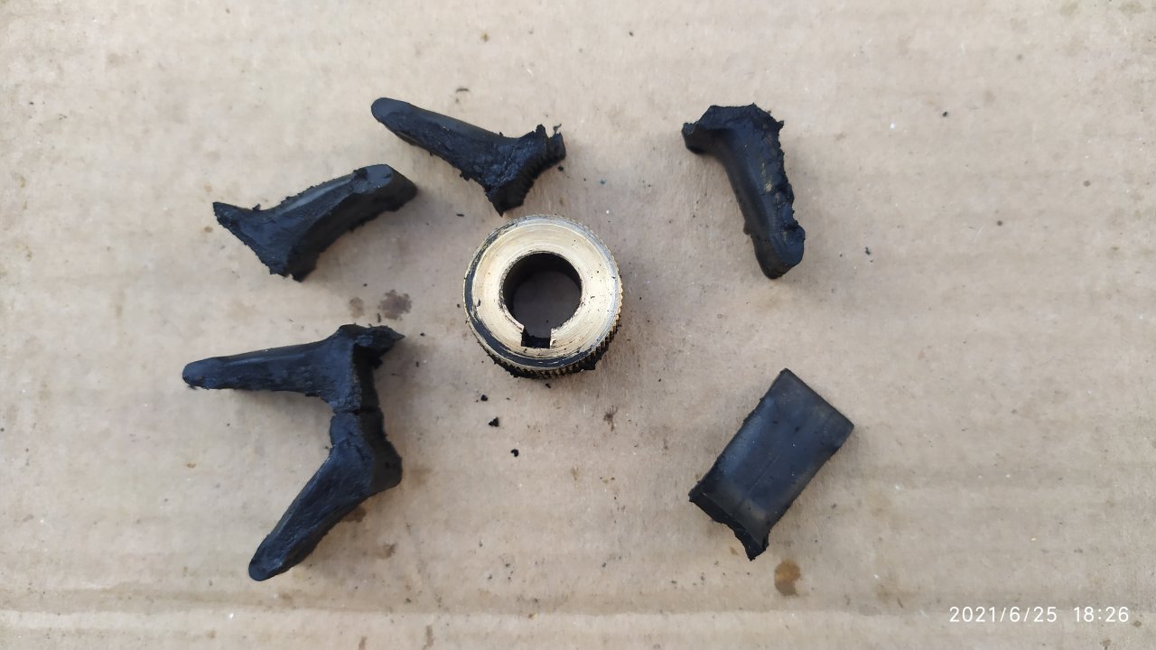

Всем доброго времени суток . Сегодня собрал мотор после ремонта ГБЦ [ раннее писал в теме об этом], завёл , ну не сразу [ пришлось подёргать кикстартер прилично], после нескольких минут работы на оборотах чуть выше холостых решил погазовать на средних и повыше, прошло около минуты, смотрю - перестала вода идти из слива охлаждения. Заглушил и :?, в чём перчина? Взял дрель и крутанул через гайку маховика - глухо как в танке.
Вытаскиваю из бадьи с водой и на разбор.
И представилась мне вот такая картина -
207619
207621
Крыльчатку заказывал на Алиэкспресс, ставил , мазал и зеркало и стакан, лепестки уложил как положено. Была на 1мм выше чем стакан. Тугарин советовал сточить на наждачке, я побоялся, что втулка латунная потом будет тереть по зеркалу.
Короче вот такие пироги да пряники. :(
8 546
3 292
Обидно!Надо было слушать Александра.

Правильно, ты её утянул вот и порвалась.

А что, крыльчатка не родная? Почему не купить аутентичную?
Леша заказывал на Али, парт номер совпадает, для джонсон и эвинруд 6HP 1952-1978г выпуска ( у меня эвинруд 6HP 1966г). Перед заказом списался с продавцом, спросил , кто производитель. китайця написяля - насе китайськое. Сомнения были, но на ебее дороже и ждать дольше. Короче, скупой платит дважды. 83 пост в этой теме всё описывал о крыльчатке. :snimau shlyapu:

На пятнашке 256 кубиков уже 4ый сезон крыльчатка с али стоит, на двадцатку этой весной поставил, но пока только в бочке минут 40 проработала.
