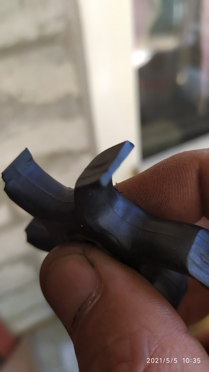

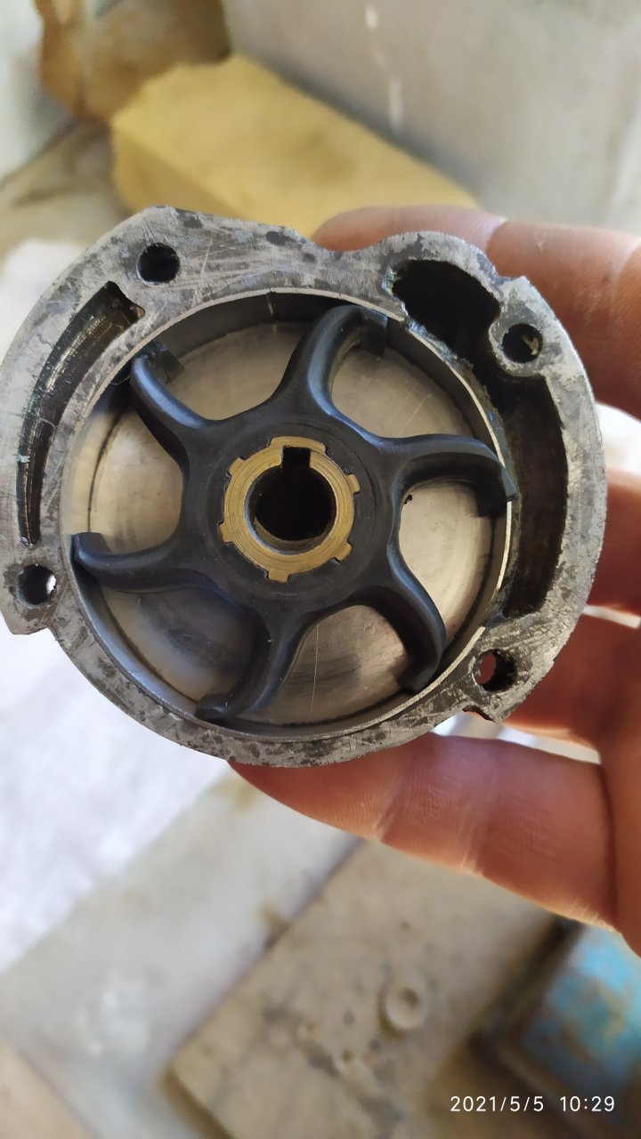

Санёк да не охота опять разбирать, тем более я корпуса на герметик скрутил последний раз. Я уже грешу на китайцев, может крыльчатка чуть толще чем положено. Я когда её в корпус вкрутил , по часовой стрелке, лепестки где то на 1-1.5 мм выступали из корпуса.

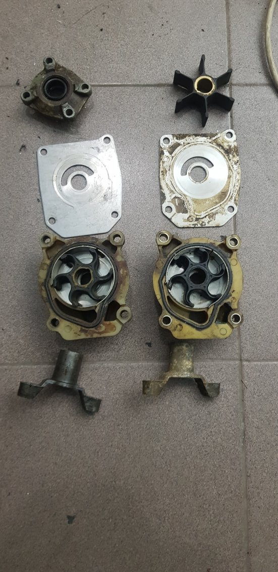

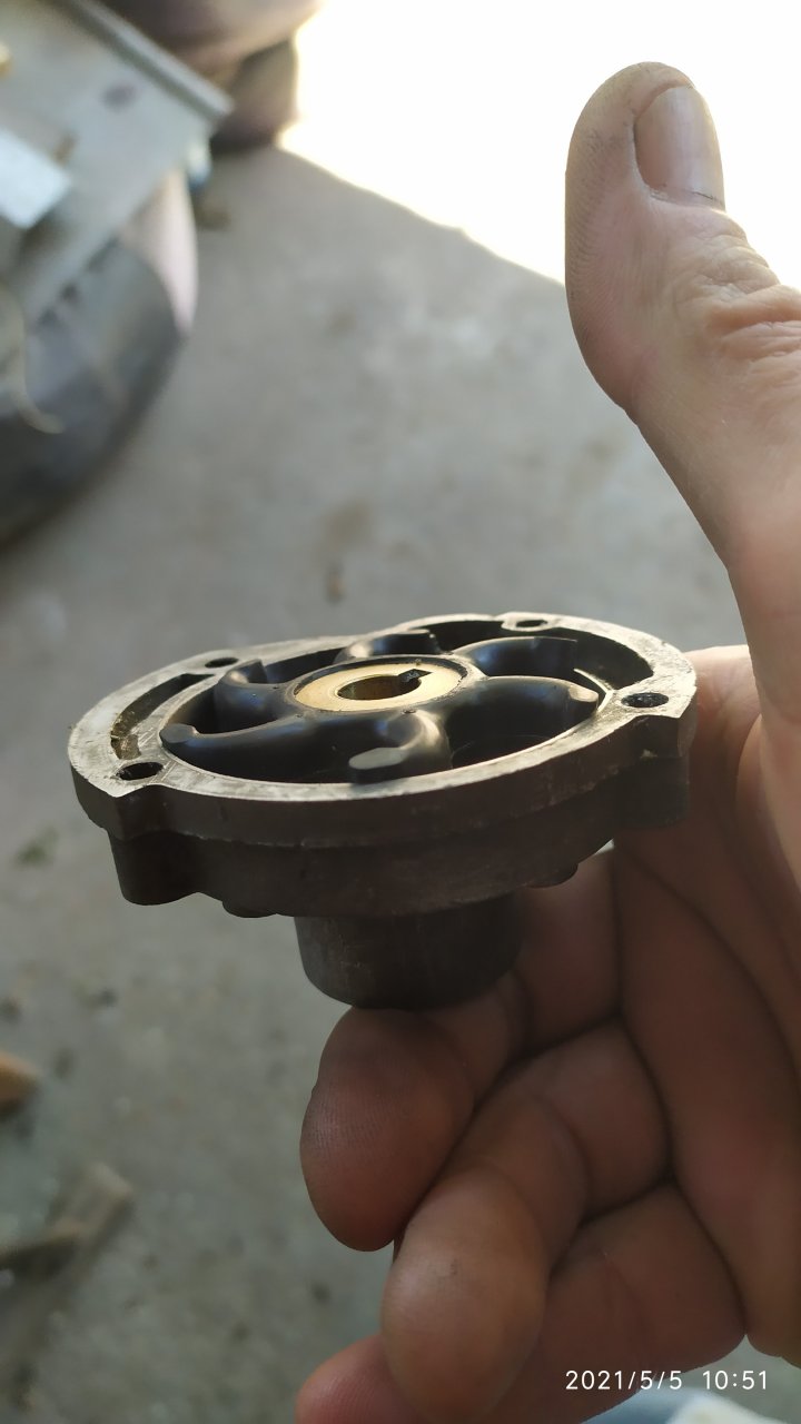

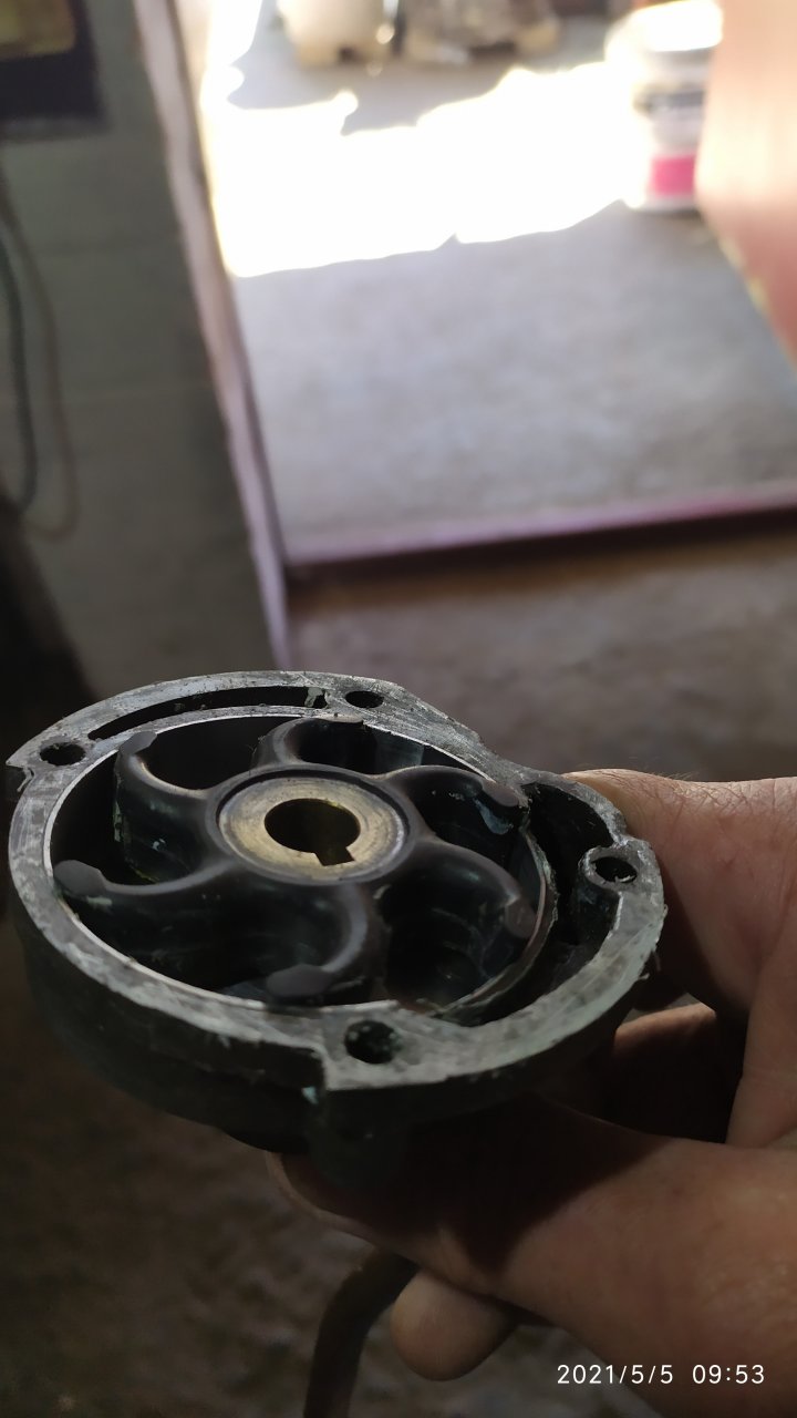

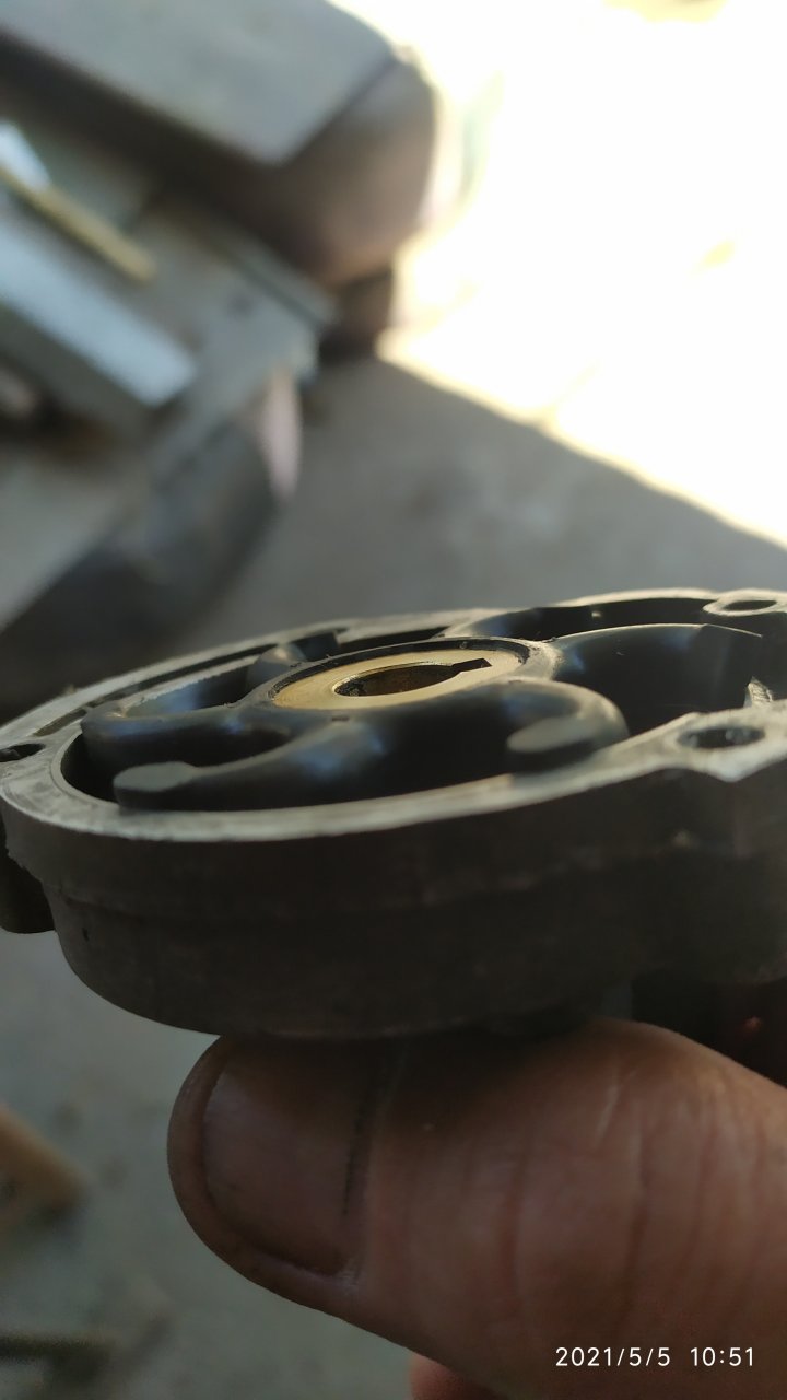

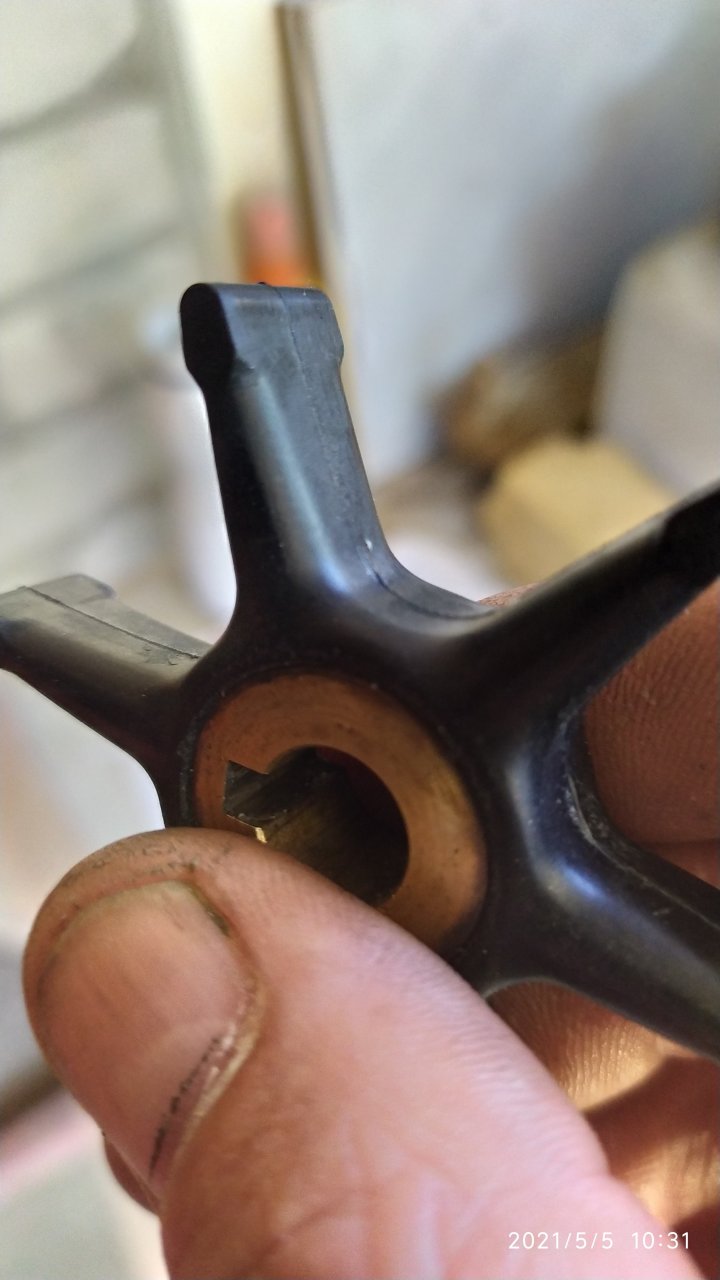

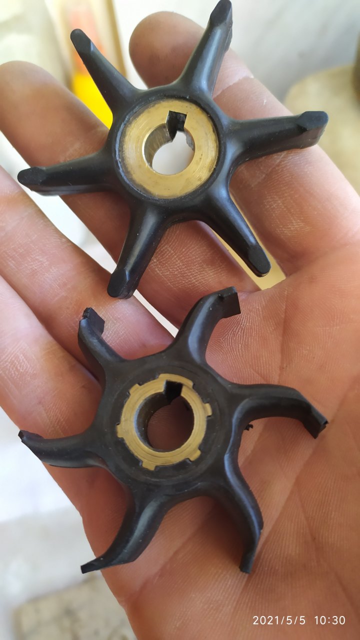

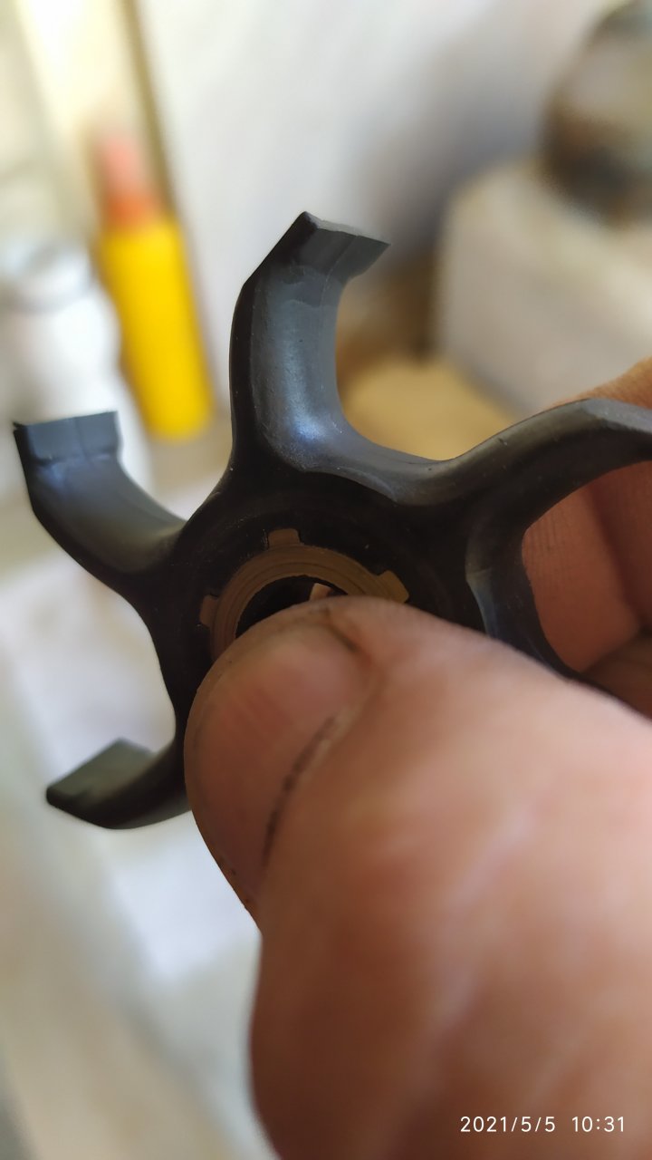

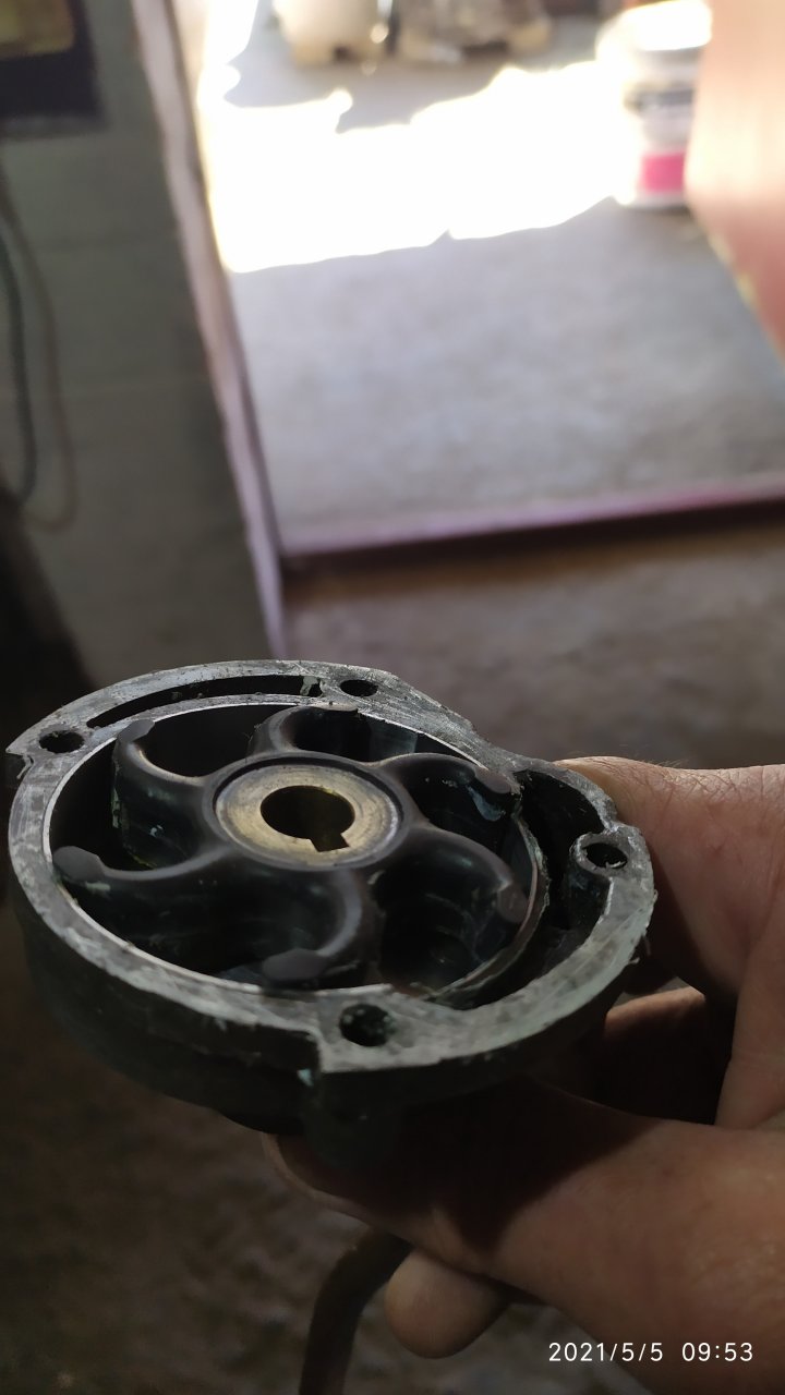

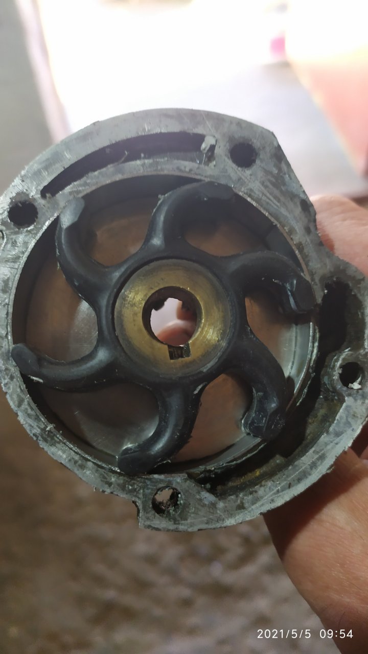

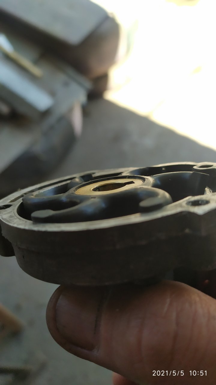

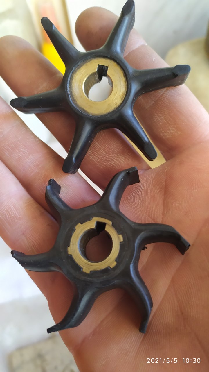

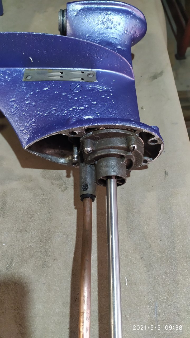

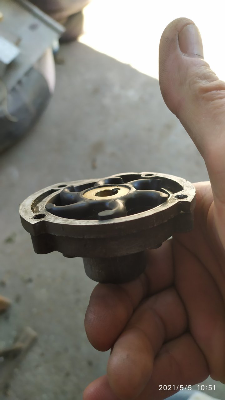

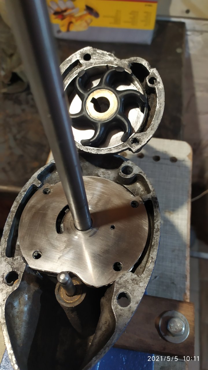

Сергеич , разобрал помпу чтобы сфоткать и всё промерять
204208204211204210204209204220204221204215204217204216
Глубина стакана в корпусе- 11.1 мм , высота крыльчатки- 13 мм, диаметр стакана - 57.3 мм , крыльчатка - 68.9 мм.
Выступает из корпуса сильно, когда винтами притягиваешь, её зажимает и поэтому хрен провернёшь .
Может туда ( между корпусом и зеркалом) прокладочку паранитовую поставить?

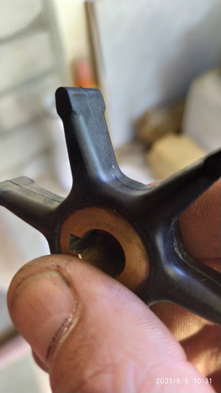

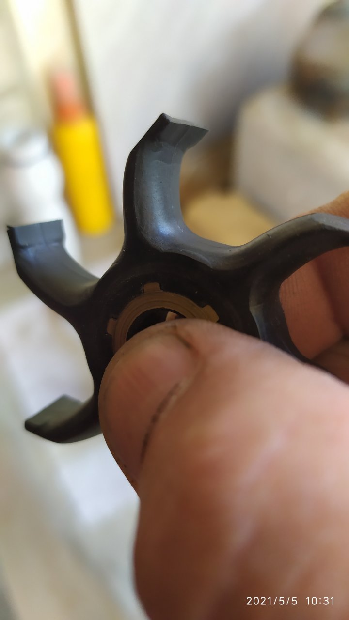

А ещё такое ощущение, что на старой крыльчатке лепестки подрезались, чтоб уменьшить диаметр.
204218
204216
Торцы не овальные , а плоские и неровный срез.
204217
Почти 2 мм выступает из корпуса :( , много конечно
204221
Жду тех помощи от вас братва :?

На х$й герметик!
Забудь это нехорошее слово!
Я бы высоту крыльчатки бы аккуратно на наждаке сточил бы.
Сточить , я думаю, не получится. Обрати внимание на латунную втулку, она в резине. Если сточить , будет голая тереть по зеркалу и стакану корпуса. Не будет герметичности и вода попрёт по валу в верх.
Я так думаю , один вариант - это прокладка по стенке корпуса

Это 360 кубовый Джо?
Мне приехала с али крыльчатка высотой 12.5. Но я пока не прикидывал.
Может стакан по высоте стачивали ?
ЕВГЕНИЙ 67
21.03.2021
77
23
Таганрог
Евгений Николаевич
Evinrude 6hp
Эвинруд 145 кубов, сегодня тоже нашёл на алли 12.5 крыльчатку. А за стакан не знаю, может и стачивали, хотя не похоже.

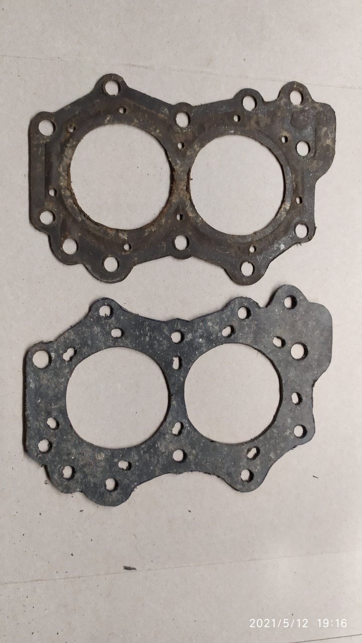

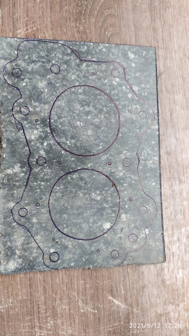

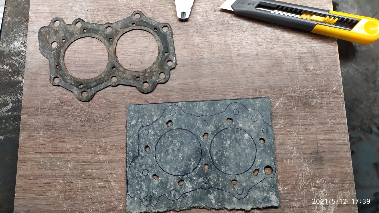

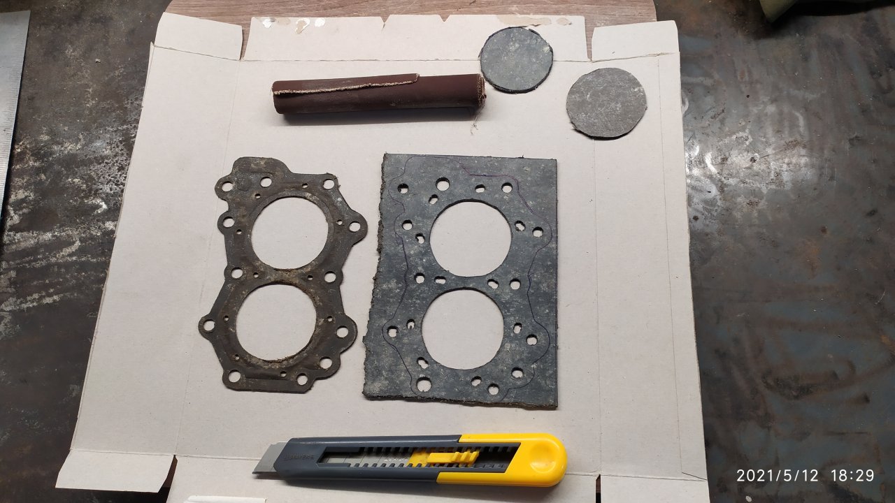

Не стал писать в барахолку, ибо - это всё не в тему ( и так нарушил правила форума) , вот забадяжил прокладку, завтра буду думать о кольцах :?? -
204697
204698
204699
204700
204702
Отверстия под циркуляцию воды сделал немного больше ( малость не угадал), завтра буду кумекать над кольцами ( ну только не медь), предположительно из крышек для купорки , там жесть мягкая , ещё посоветовали жесть из канистр для масла, тоже говорят мягкая и не рвётся при развальцовке . Ка кто -так , обсуждаем - :). Всем :snimau shlyapu:

Я на четверку вырезал из обычного паронита, как была. Твой по конструкции и по степени сжатия такой же.
Aleksei 1415
14.11.2015
2 925
906
липецк
Казанка 6, Диана 3 02
На вихрей делали из металлоасбеста без всяких колец. Вполне себе нормально ходили.

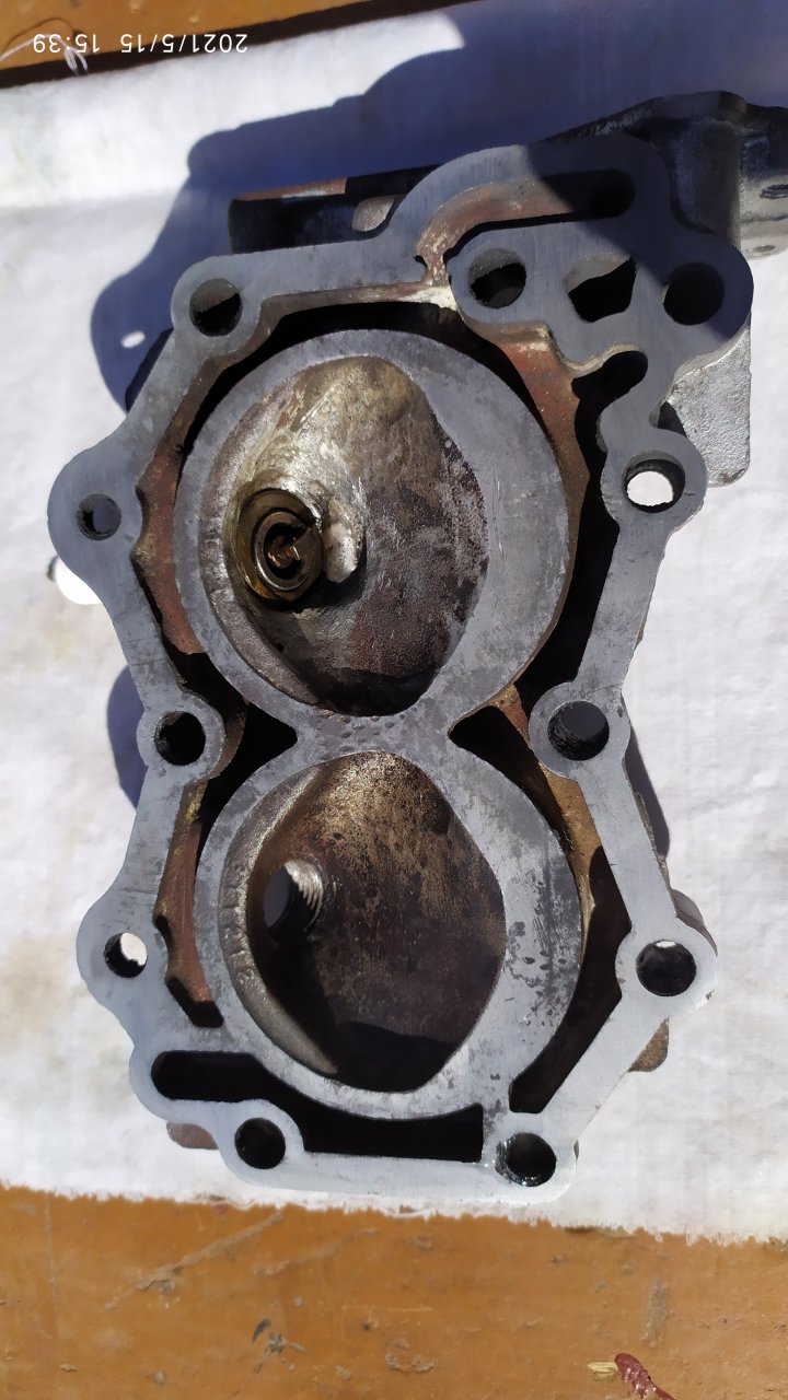

Всем здравия :snimau shlyapu:! Завёл сегодня двигатель, но увы , проблемы не кончаются. В первый цилиндр пошла вода из рубашки охл. головы.
Во время ремонта была снята крышка термостата, при прокручивании маховика в ВМТ 1 цилиндра было слышно шипение воздуха в рубаху охл. Я снял голову, прокладка прорвана ( посты про прокладку вы видели выше), делаю новую из 1.5 мм паронита, собираю. И чё было , балбесу, не покрутить маховик и не проверить со снятой крышкой термостата , нет, всё собрал ( ведь грешил на прокладку). Сегодня завёл, а свеча на 1 не дотянута, смотрю из под неё капельки воды просачиваются. Ну , думаю, приплыл!
На голове на первом стоит гужона, да ещё её и варили аргоном в этом месте. Когда снял, закрутил свечу и налил керосина в камеру головки, он сразу потёк из центрального( вертикального) канала охлаждения .
205026
Да по камере и видно, что она чище нижней, потому, что она водичкой мылась. И головку , походу в тиски (придурки) зажимали, видны оттиски от губок.
Не знаю, есть ли смысл её переваривать , хотя бы гужоны не было. Там где барабуля возле свечи, две раковины как дырочки, а тело очень тонкое между каналом охлаждения.
Есть конечно. Ну почему бы не заварить?
ЕВГЕНИЙ 67
21.03.2021
77
23
Таганрог
Евгений Николаевич
Evinrude 6hp
Юра, дело в том , что рядом гужона латунная, а дырка как раз между гужоной и барабулей наваренной. Казуса ни какого не произойдёт во время сварки аргоном :?? Завтра поеду к спецам, которые занимаются ремонтом ГБЦ ,
пусть посмотрят и вынесут вердикт ;) .
