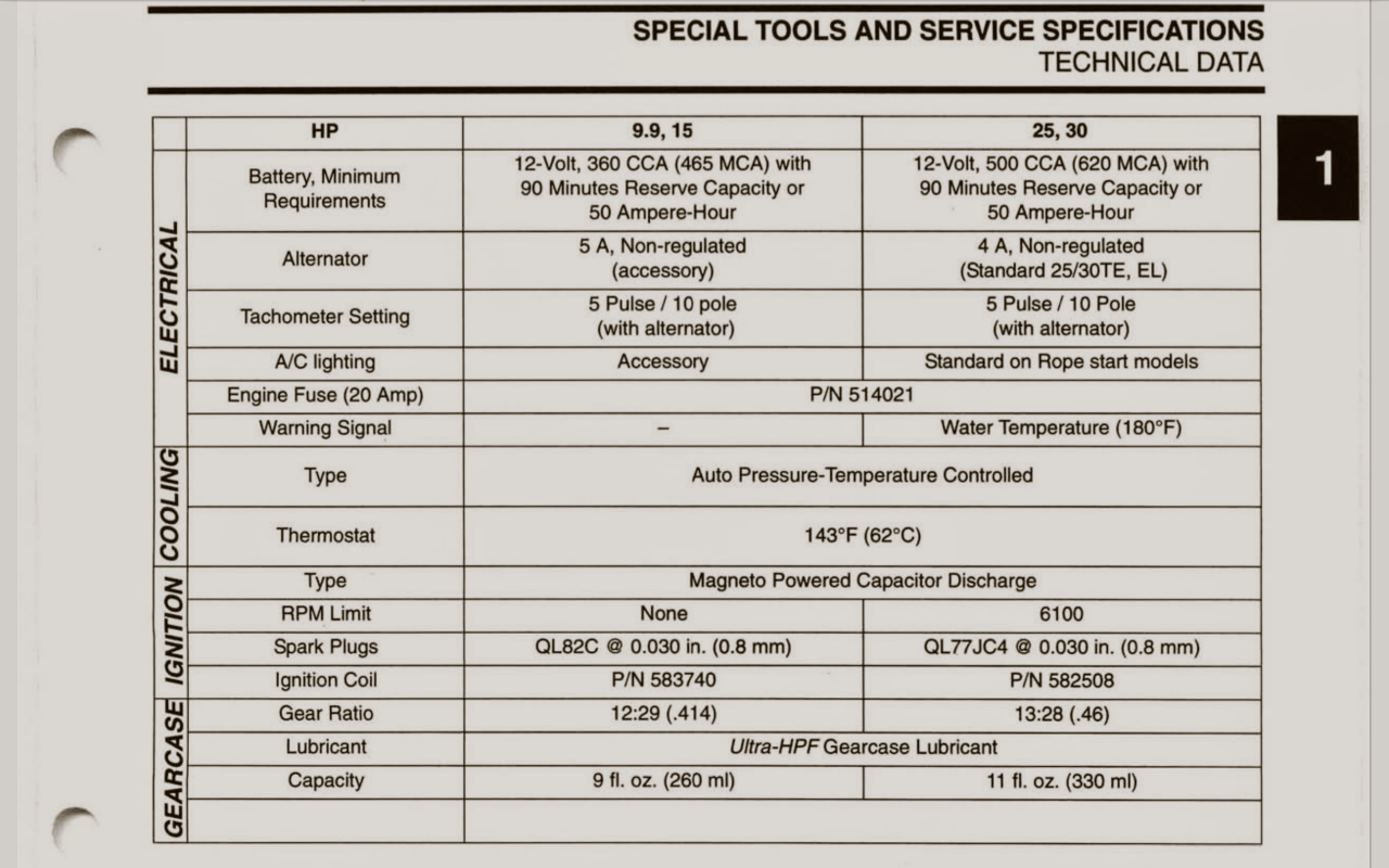

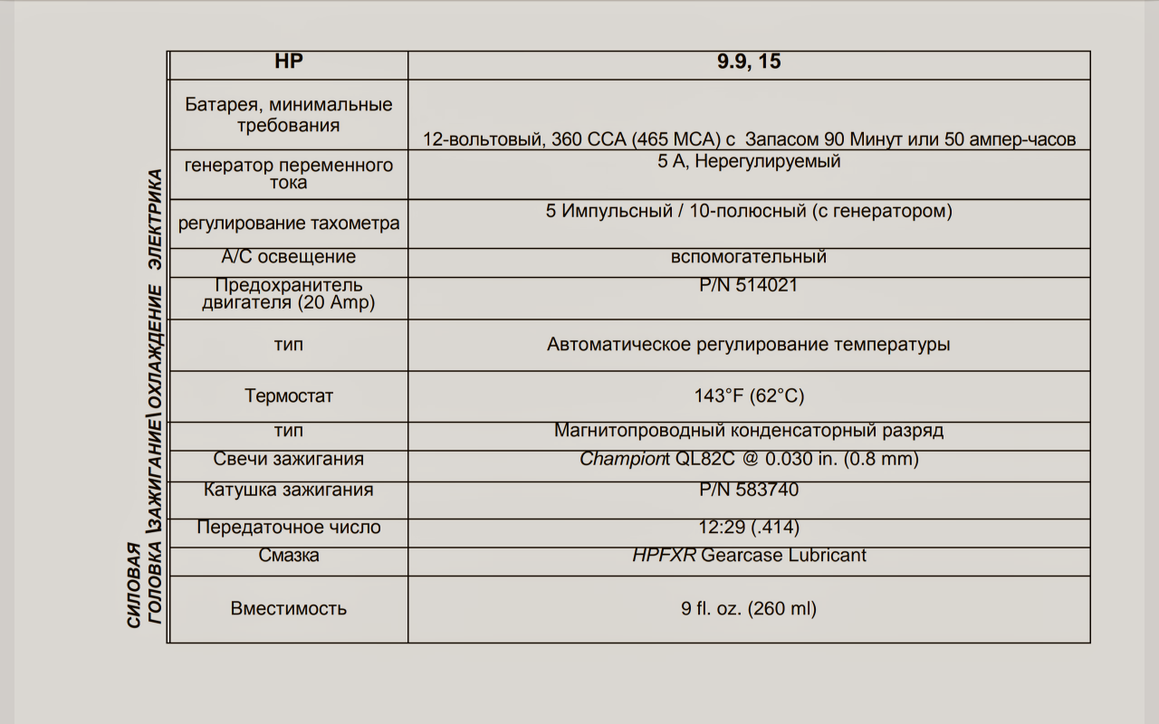

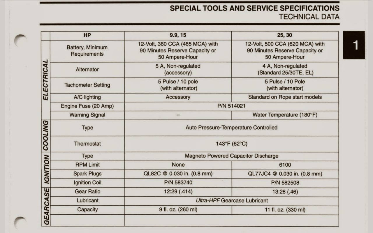

Всем вечер добрый комрады. Вопрос как проверить термостат? Работает или нет? И градус max и min срабатывания. Талмуды закачанные на работе. Появлюсь там не скоро...
10 089
1 468
чайник и градсник :hahaha:

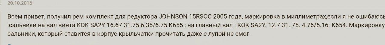

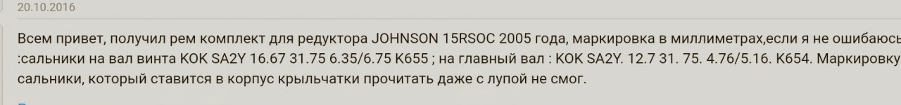

Ребята,всем привет.Вопрос может не по теме,не нашел ветку!Подскажите пожалуйста новичку,сальники в редуктор Johnson/Evinrude 9.9 одного размера?У меня Evinrude 9.9 83г.
Aleksei 1415
14.11.2015
2 964
917
липецк
Казанка 6, Диана 3 02
На вертикальный вал идут одинаковые сальники с 1980 года по 2007 год , на гребной вал с 80 года по 95 ставились два сальника, с 95 го по 07 один двойной сальник, но посадочные размеры одинаковые. Я на свой 05 года ставил два сальника, вот размеры в мм 203618 а вот размеры до 95 года - в дюймах 203619 пересчитать не трудно.
Сегодня снял термостат с 20ки и был в наличии с 15шки - они одинаковые только на пятнашечном ещё и кольцо резиновое на ём. Замочил для профилактики в Солит. Сейчас пойдут вариться . Фотографировать лень.

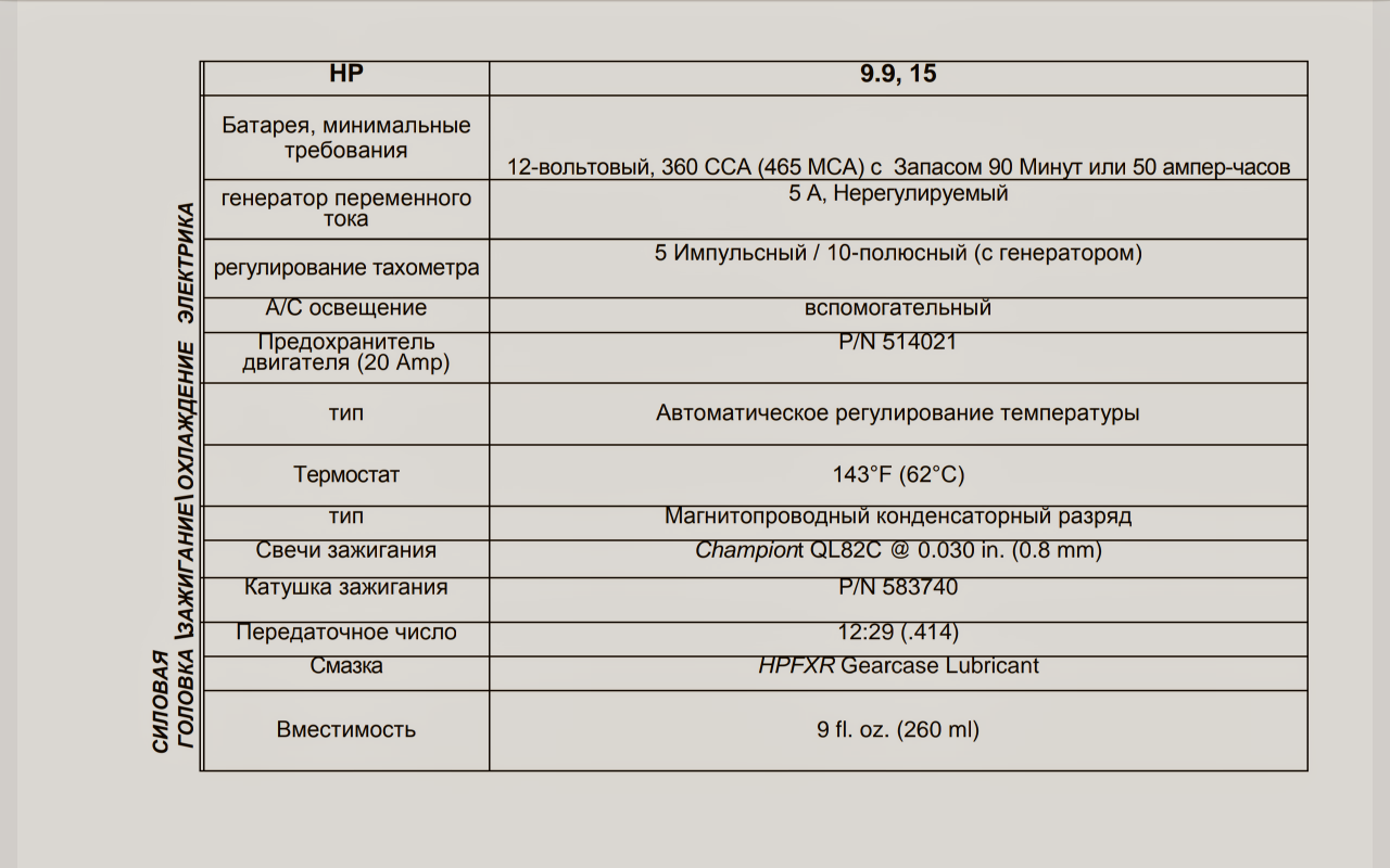

В общем сварил с термометром - начинают открываться при 61°С , полностью открыты при 63°С. Ну на сколько я успел это заметить, в принципе как в мануале.

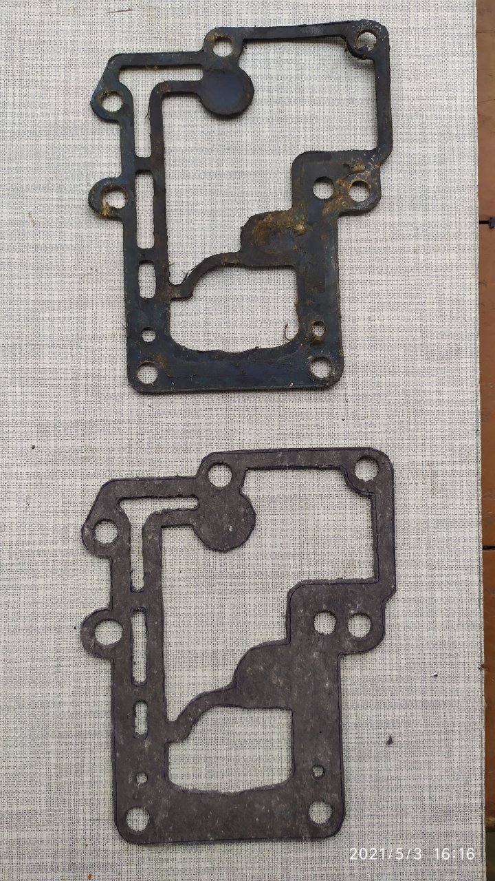

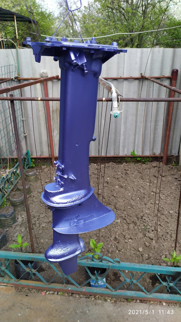

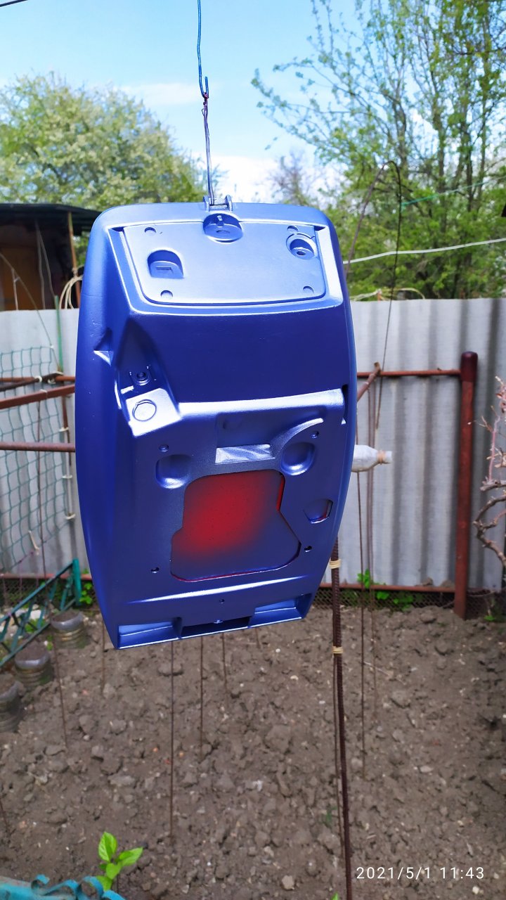

203858
28 013
2 707
Блин, такая работа, а каверны незашпаклевал!
