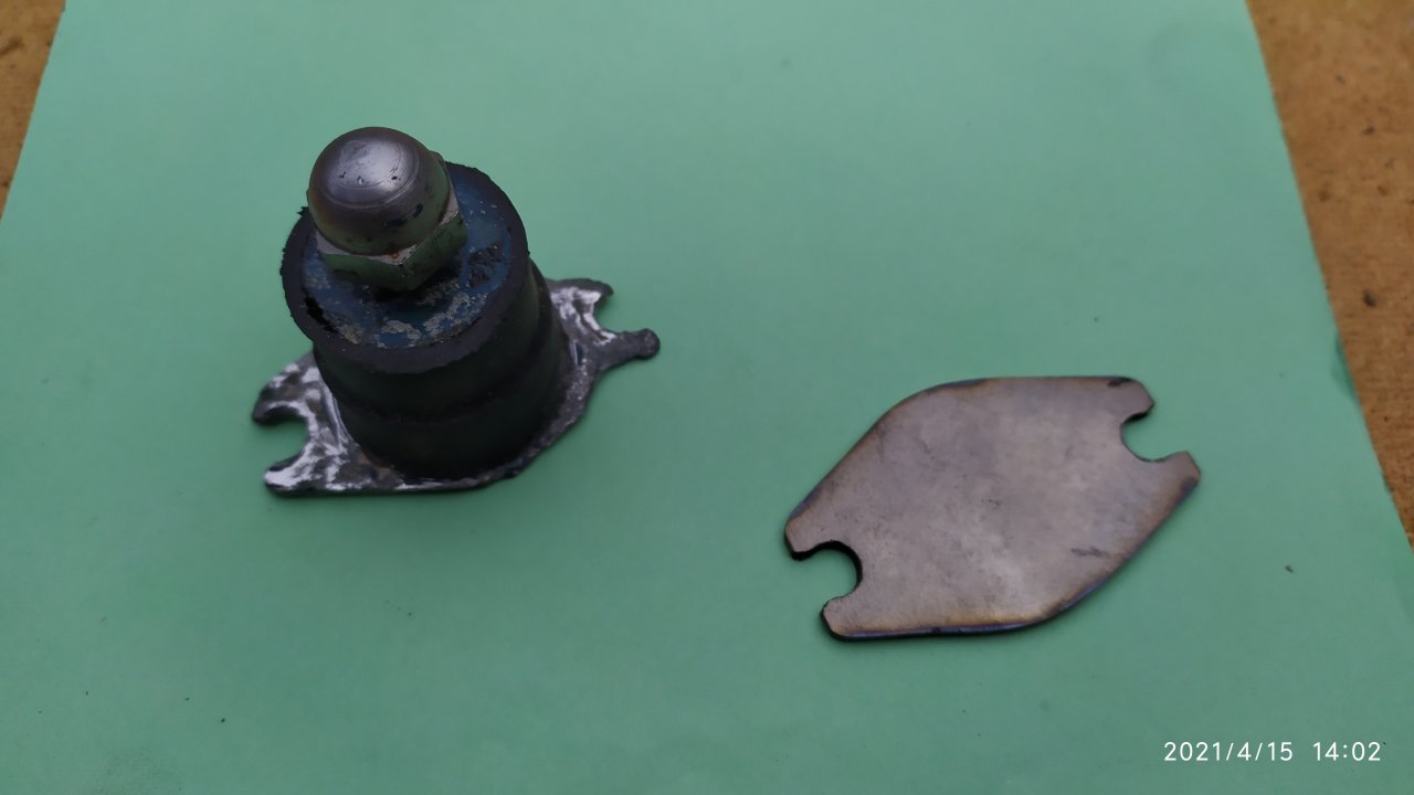

Ставил от нептуна разница только в квадрате посадки , на нептуновских его нет, ни поксипол ни эпоксидка держать небудут , можно попробовать просверлить пару тройку отверстий и через них приварить полуавтоматом
Игорь а что есть квадрат посадки? И почему в нём разница? Мне эти узлы пока не приходилось разбирать.......
К резине приварена алюминиевая пластина , которая сгнила, как к ней приварить нержавейку полуавтоматом, это возможно?

К резине приварена алюминиевая пластина , которая сгнила, как к ней приварить нержавейку полуавтоматом, это возможно?Посмотреть вложение 202925
Я ставил те что на дейвуд , у них после резбы квадрат чтоб непроворачивалось, в твоем случае я или искал бы с нептуна или просверлил несколько отверстий и попробовал приварить пластину через них , нужно порыться в своих зп может и остался такой , завтра посмотрю
Игорь спасибо за помощь, я уже договорился с Александром Алексеевичем с Долгопрудного, он обещал во вторник выслать. Ещё раз спасибо за внимание.
Вот нашёл в нэте совсем халяву - https://severtorg.com/index.php?route=product/product&product_id=117247
Да , на счёт квадрата вы правы, у меня на всех ( нижних и верхних ) квадрат на болтах.

Ну на винты впотай
Можно конечно попробовать, но 3 мм алюминиевая пластина- выдержит ли в ней резьба. Может только, если попробовать, в совокупе с эпоксидкой?
Да, короче,чё морочить над этим голову, если можно заменить нептуновскими.

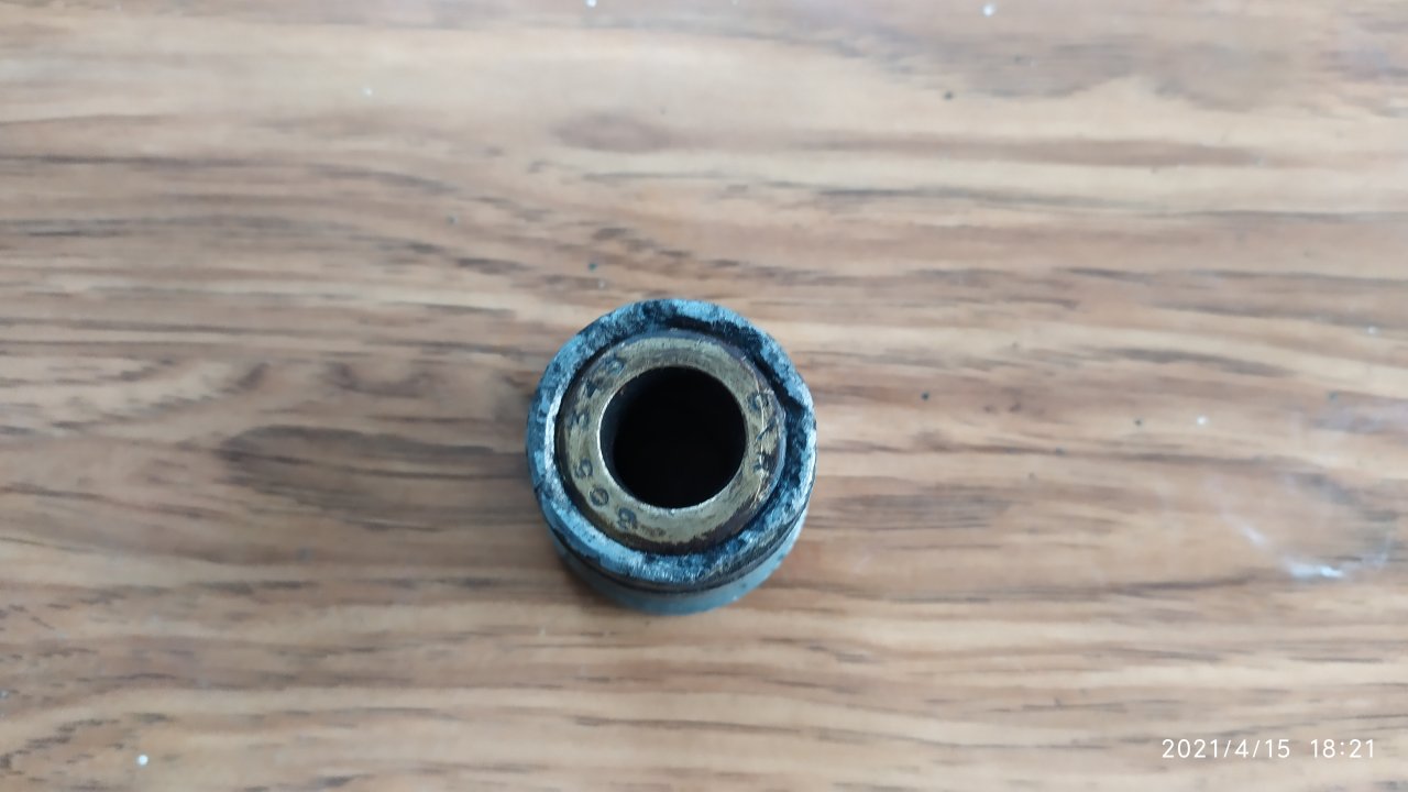

Всем здравия ! Подскажите, может кто менял оригинальный сальник гребного вала на аналогичный , где взять и размеры ? Вал 14 мм
Эвинруде 6 -1966г , на ебее около 5 тысяч с доставкой, дорого очень.

Здравствуйте всем ! :snimau shlyapu:
Прошу у вас снова совет. нарыл в интернете вот такие размеры сальников, на замену оригинала сальника гребного вала :
14- 25- 5 ,
14 - 26- 9.5 ,
13- 26 - 10 ,
Промерять оригинал точно не могу, только высоту приблизительно намерял -13 мм. Из мануала известно, что наружный диаметр 1 дюйм, то есть 25.4 мм. Так вот, стоит передо мной делема, какой пытаться ставить?
Если по наружному 25 мм - наверное будет слабенько,
если 26мм - туго попрёт ( и то, наверное, только пресом), или придётся обтачивать ,
какой лучше внутренний диаметр 13 или 14мм, если вал 14 , сальник тоже должен быть на 14 или лучше поплотней взять на 13? Какой допуск у сальников по отношению к валу, канаву не вытрет на валу? :?
Если 14-25-5, то можно запрессовать 2, будет высота 10мм, если по наружнему болтаться не будет.
Посоветуйте и подскажите, как лучше сделать ? :oops:
14- 25- 5 ,
14 - 26- 9.5 ,
13- 26 - 10 ,
У меня на 18 том стоял такой же , выдрал вместе с корпусом и поставил два сальника , правда кромку пришлось сбивать , отходил два сезона без проблем так и продал

Игорь , а по допуску, относительно вала не подскажете, какой брать 13 или 14 мм?

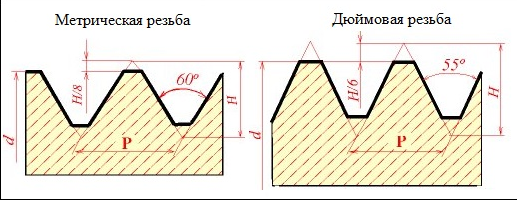

Угол резьб метрической и дюймовой разный, поэтому и нет гроверов.
Из-за угла наклона меняется профиль резьбовых гребней. У дюймовых соединений гребни более длинные, но менее широкие. У метрического профиля гребни по форме шире и не такие длинные.
Но тем не менее практически все болты закручены с клеем.
