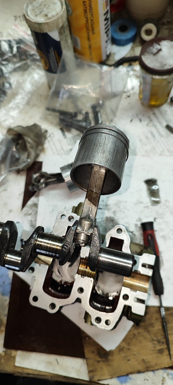

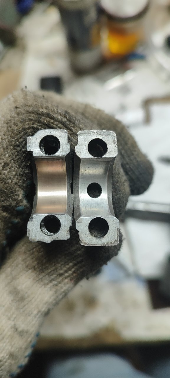

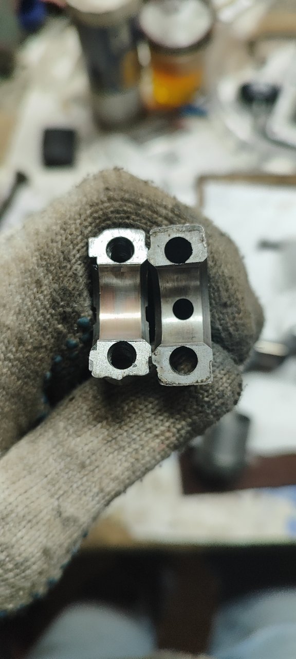

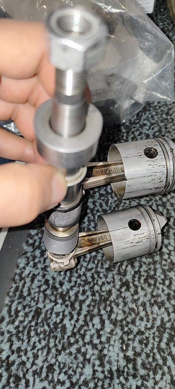

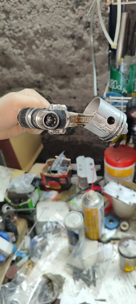

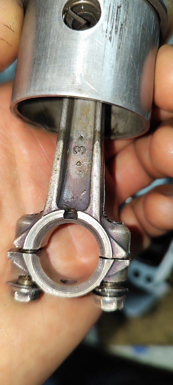

Разобрал я двигатель johnson 4 (недавно купленый с проблемой, не заводится), что бы проверить как шатун ходит на коленвале. Очень туго вращается, даже не проворачивается под весом поршня. Видимо по этому его и сбыли. Хотелось бы услышать мнение специалиста какой зазор должен быть и как его поправить и момент затяжки этих винтов?
Чего то не хватает на шатуне:)) их было два вида. Вероятней поршень и шатун от другой четверки. На старом шатун с бронзовой втулкой. На последних-иглы верх и низ на шатуне.
Этот шатун с бронзовой втулкой в одной половине, крышка нижней головки из другого металла, но оно и в других движках так, нашел видео на Ютубе с ремонтом артефакта. Вероятно, шатун либо нижняя крышка с другой четверки, у которой допуски на нижней головке шатуна были другие. Я так понимаю, что на нём нужно каким-то образом сделать зазор в сотку- две. Только вот как?

два вида шатунов. поршня по диаметру одинаковые- пальцы и шатун разные.

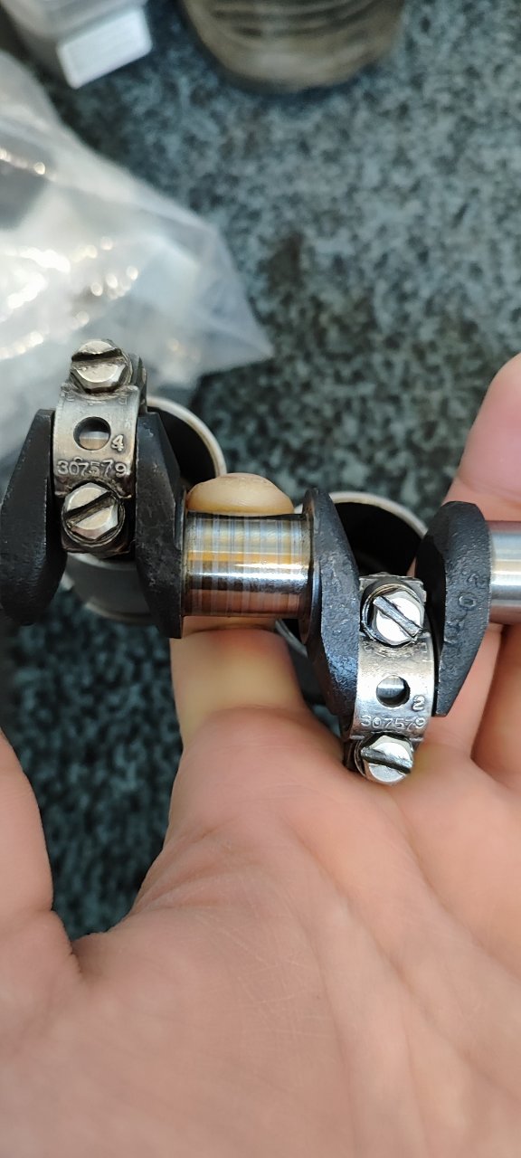

100% верх шатуна от старого-низ от нового. На старом номер есть , сам шатун 277168 и низ 307579 .Специально посмотрел разобранный. КВ низ ржавый. А так можно собрать. Блок на бронзе у старого.

картинки сравните- всё понятно будет.

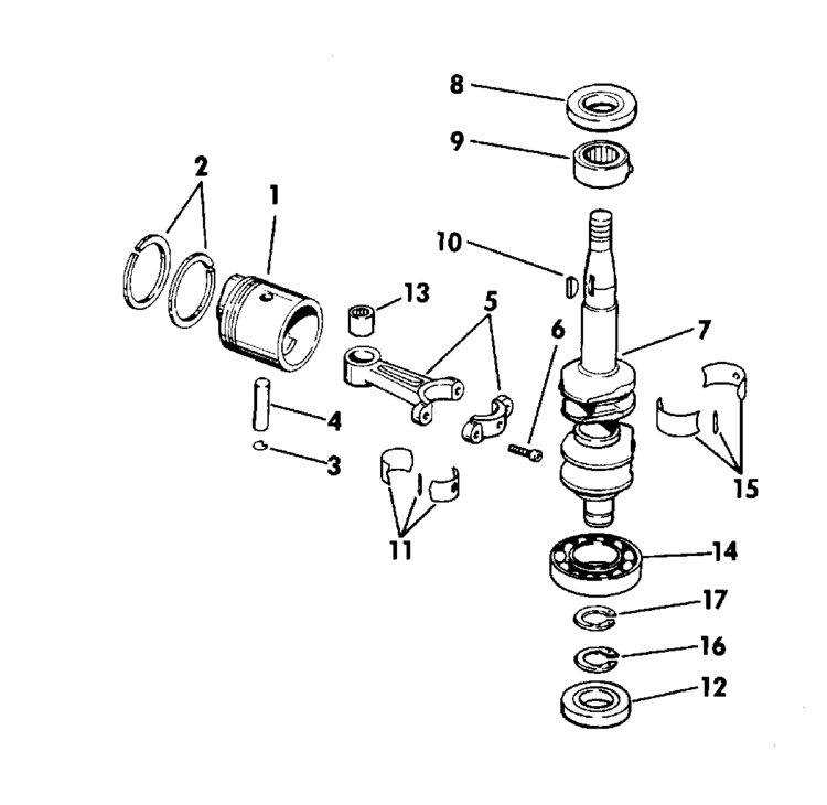

Наличие вкладыша- значит он на иголках. Только родные, не подобрать-дюймы
Шатуны с этого мотора, нашел описание. Возможно крышки или шатуны поменяли местами, буду пробовать варианты. По номерам, все так как вы описали.
