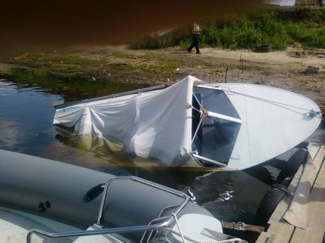

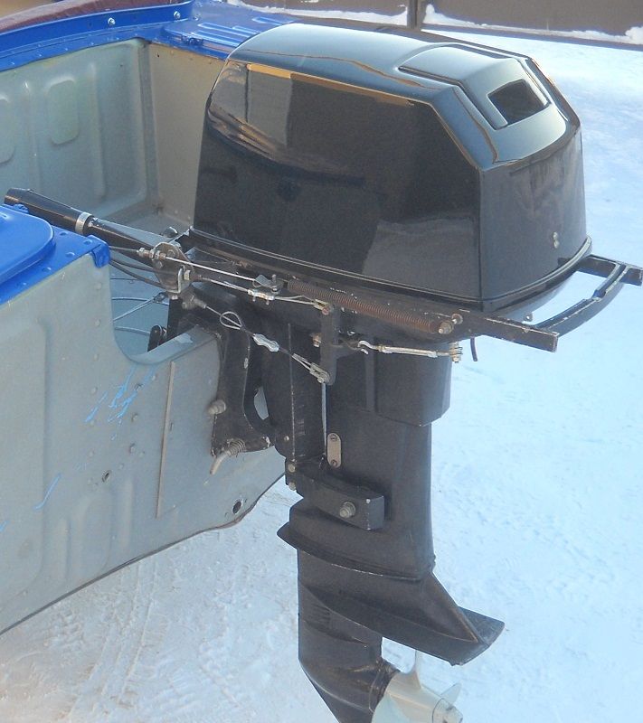

Знающие люди подсказали много полезного, но, откатавшись на Днепре 10 лет, посоветовал бы начать с транца. Во-первых вскрыть транец, заменить фанеру, которая наверняка превратилась в труху. Во-вторых, при сборке сразу делать транец под высокую ногу. Дело в том, что у Днепра большая килеватость и поэтому очень маленькая высота среза транца над водой. Как следствие при волнении на стоянке вода попадает в рецесс, а затем и в лодку (а у Вас сохранился заводской герметичный люк рецесса ?). На ходу можно включить помпу, а вот на стоянке без хозяина лодка может и утонуть. А сделав один раз хороший транец, можно переделывать лодку под свои желания и возможности. И под более мощный мотор. На мой взгляд оптимальным для Днепра является 40 л.с.

нету вообще ни какого люка, хочу вырезать из рефленки

Вот и у меня никакого люка не было. А проектом он предусмотрен и на новых лодках был. Хотите повторить?

Не понял, что из чего сделал? А лодку я продал несколько лет назад. Фото такое осталось:

Очень знакомая картина. :( Доводилось лицезреть. :( Вот и я говорю за днепровский транец, что там фанера, которая с годами в труху. :( К Днепру надо подходить с кормы и начинать ремонт именно с транца, а уж потом всё остальное, очень неудачно и непонятно он сделан. :)

Я тоже фанеру выкалупывал и вместо нее цельную сосновую доску 40 мм заколошматил. Держится очень даже крепко!

Зачем тот люк задраять его и все. А по бокам сделать лючки как у П2М. Посмотри тему ФИНВАЛ БАСТЕР ДНЕПР. Вобще забыл про воду в лодке.

Посмотрел ФИНВАЛ БАСТЕР ДНЕПР. Вызывает уважение , видно, что сделано с душой. Но я всё-таки советую поднять транец. Это будет работа на перспективу, и от заливания спасёт. А все люки и вырезы приведут к увеличению веса из-за необходимости усилителей.

Да, забыл на вопрос ответить - я люк так и не сделал. Захотел двухконсольку сделать, а Днепр для этого узковат. Поэтому поменял его на Прогресс-4.
