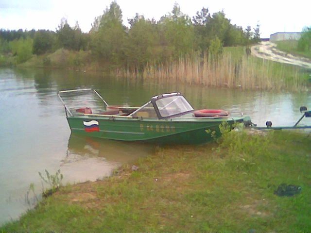

Рамку можно с 25 уголка!

Можно и панораму. Берёш дюралевую трубу диаметр 20-25 мл. Если нет трубогиба, набиваеш просееным песком и затыкаеш пробками с обоих сторон. Затем греешь / можно над газовой плитой\ чтоб отпустить закалку и гнёшь по своей форме.Чтоб не перегреть натри трубу мылом.Когда мыло станет тёмным это и будет температурой отпуска /350-380 градусов \.Стекло лучше брать монолитный поликарбонат 3-4мл.Гнётся хорошо и не ломается .Если есть выбор то бери фирмы:ООО SafPlast:оно прозрачней.Когда согнёш трубу,надо зделать пропил для стекла.Крепить можно и вытежной клёпкой, стекло не лопнет.ПРОВЕРЕНО. Докер.

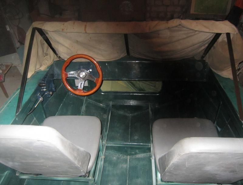

ИМХО у меня на старом Проге слани из 9мм. бакилитовой фанеры были супер... а сидушки помоему самый бюджет - ГаЗелевские салонные, лёгкие и на "разборке" - копейки :yes:

Карбонат не треснет. На сайте компании можно прочитать о его свойствах.Есть формула зависимости толщины к радиусу изгиба.Я уже писал , что выпускается у нас двумя заводами, в Казани / он луч \ И Тверской обл./ ООО Кин /KINPLAST \ .А насчёт мороки, так для себяже. Можно и поморочить.А на Днепре нижняя рамка , есть? Родное стекло смотрелось хорошо.

Насчет газелевских сидений в прог поддерживаю Диму,смотрится ЛЮКС,удобно,не мокнут(кожанные сиденья),у меня лично стояли все удобно было,они откидывались(под ними рундук был),а вот в денпр конечно высоки будут.можно конечно купить самые дешевые новые или БУ пласстмасовые.можно конечно их офисных что нибудь придумать(сейчас полно самых простых и дешевых стульев).ФАНТАЗИЯ в помощь!!!

Re: Подскажите новичку, как сделать лобовик на ДНЕПР!
Ставил на свой вместе с рамкой от москвича.весьма крепкая конструкция.

Re: Слани и сиденья на лодку ДНЕПР. ?
спасибо большое за подсказки!!! про сиденья от Газели я и сам подумывал, так как места действительно не много, попробую поворотные сделать чтобы удобнее для рыбалке было!
КРАСАВА: Молодец и дворники поставить можно,не затрёт.Докер.

Поставил на Днепр два сиденья от автобуса мерсовского и три от газели новеньких по случаю!Передние одно вперед-одно назад смотрят посередине одно назад и два сзади вперед смотрят! Очень даже удобно и рыбачить вдвоем втроем, и на прогулке все друг друга видеть могут и разговаривать! Места вполне хватает и для поклажи и для комфорта!

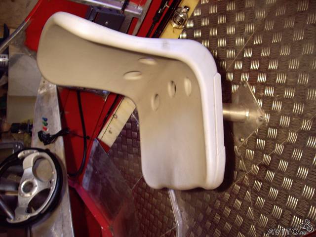

вот нормыль я считаю сидухи(дешево и практично и еще поворачивается),ценник 1800 руб.

можно купить пару татких или типа того,на низ приварить пластину потолще и можно приварачивать к полу,лементарно до ужаса!!!!и поварачивается и легкое и поднимать по высоте можно,стоит в магазине 1300 рупий наших!!!
