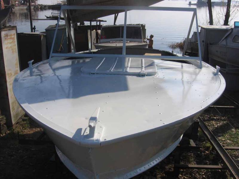

Да я уже видел Володь - красавЕц... сам по молодости чуть не купил такой дредноут(много всяких мыслей было :crazy: )... мне дюралька всёж ближе :D ...
9 558
4 769
А я купил,потом думал;НАФИГ он мне нужен?Ему мотор в 60-70 лс минимум нужен.На любимчика 40 пока не тяну.

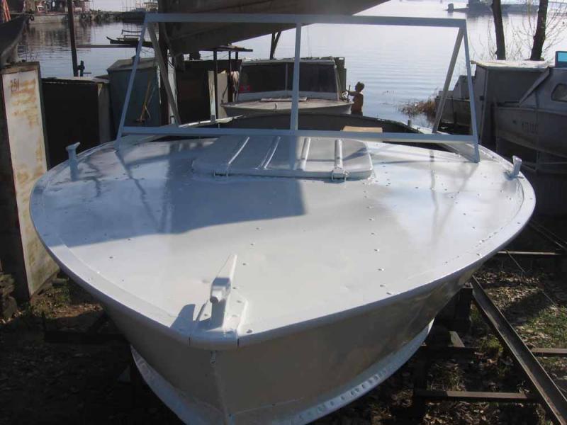

Володь - а подскажи как металл называется которым ты верх покрыл,хочу в инете набрать чтобы посмотреть где у нас в Тольятти продается. и ещё :) сколько мм орг стекло взять? и кромку из чего ты делал на орг стекло!??? )))
9 558
4 769
ПРОСТИ,что долго молчал.Работа. По металу;у нас его называют рифлёнка.Точную марку скину завтра.Бывает 1,2;1,5;2,0;3,0мл.Фирма"Донской Алюминий".Со стеклом;это не органика,а монолитный поликарбонат 5мл .Гнётся очень тяжело. Бери 4мл.Проблема в высокой температуре начала формирования,Тоньше легче прогреть.Про кромку;тамже на фирме.Профиль 20 на 10 мл из АМГ .Применяется для устройства натяжных потолков,но лучше бокс 30 на15 мл.Мороки меньше,рамка жоще.Технологию гибки с песком описывал на теме"стекло для Днепра" там труба но процесс тот же.Что не понятно, спрашивай.ДОКЕР.
вот спасибо за подробное описание!!!

Саша,как обещал АМГ2Н2П,это как в накладной.А по поводу мороки так Леонардо картины не за день писал. Делаешь для себя и не на один сезон.ДОКЕР.

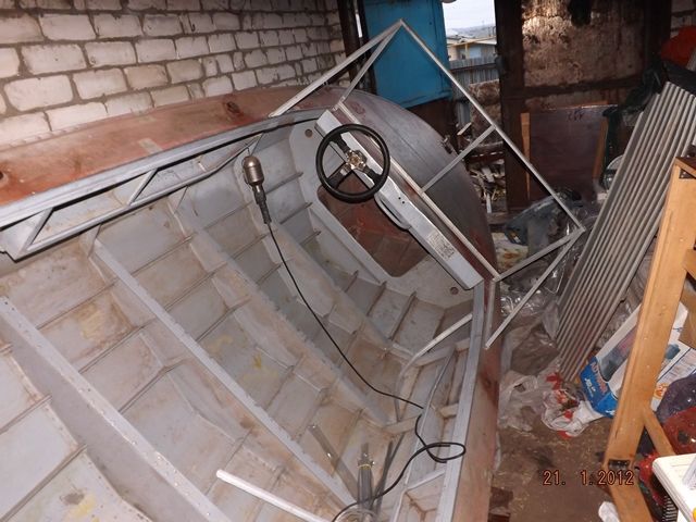

охотник 163 сказал(а):

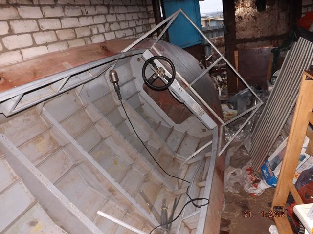

Рамку можно с 25 уголка!
Мишь, а можешь фотку скинуть спереди, для наглядности! :)

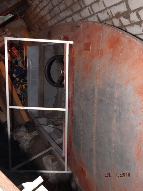

завтра рамку доделаю, фото скину. будет просто но со вкусом!))

со стеклом конечно лучше будет смотреться, но ставить буду только после покраски

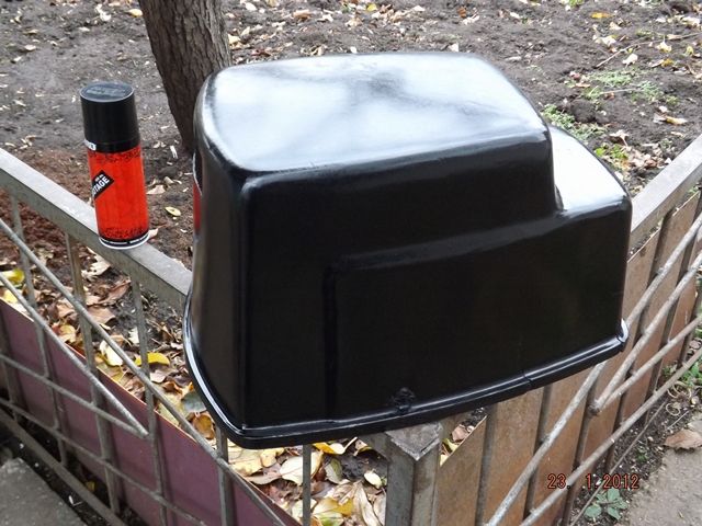

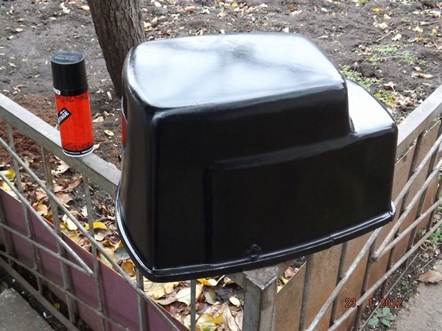

сейчас хочу двигатель отшлифовать и покрасить! крышку уже покрасил забыл сфоткать какая она была! ))) но стала намного лучше )))

Крышка железная, раз красил или ты пластмасовую оттюнинговал?
пластмассовую отполировал шкуркой для подготовки к полировке автомобилей, обезжирил и покрасил балончиком автомобильным в 2 слоя, первый не очень получился, а вторым все недостатки закрасились и нормально, завтра фото скину покажу как получилось.
Александр а не "хлипковато"?стекло большой жесткости не особо прибавит
p.s и мне кажется высоковато,сколько высота?
посмотрим можно углы усилить, а так это один из вариантов пока. высота 60см! так хочу с дверкой сделать!
