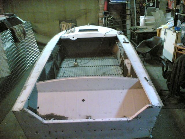

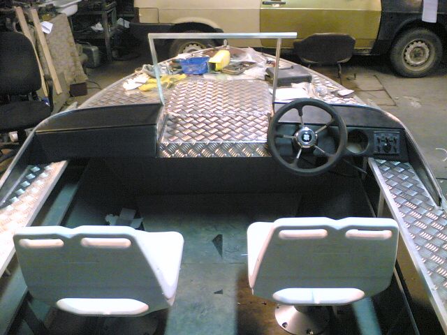

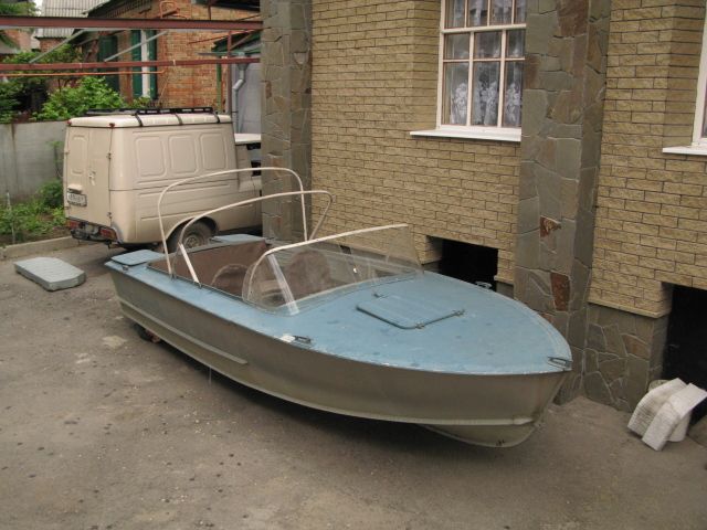

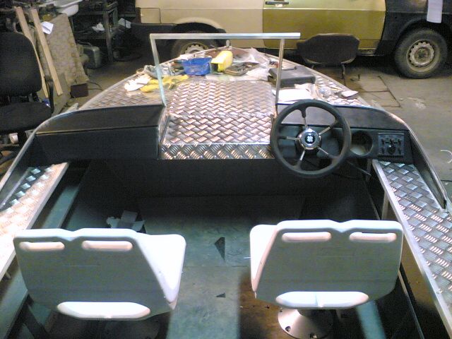

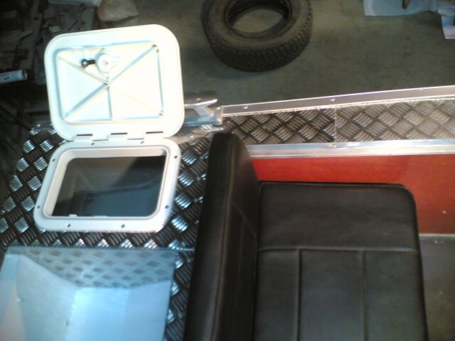

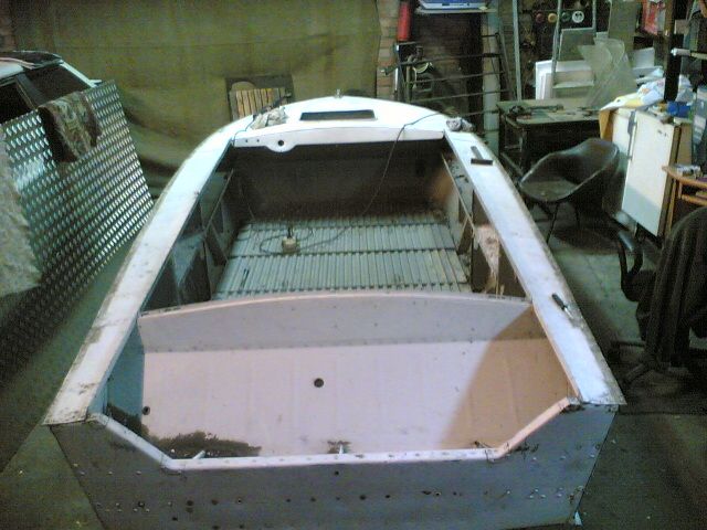

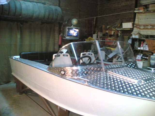

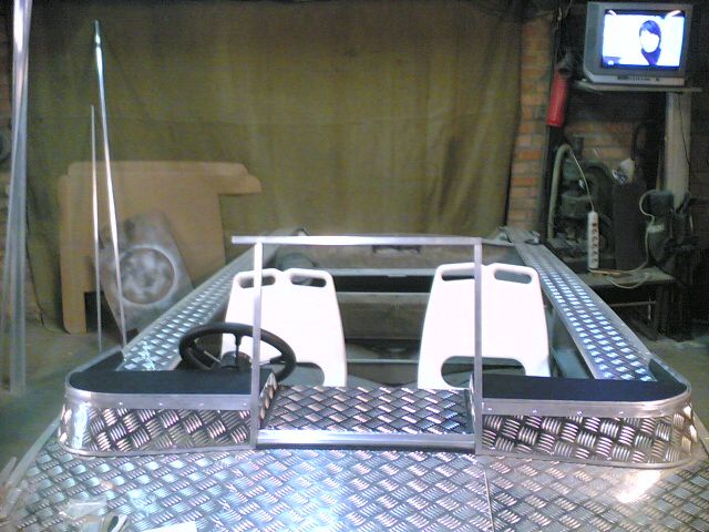

:DБРАЛ таким за 40 т.р.:Стал вот таким.Бюджет ремонта 25+ руки и 3 месяца.

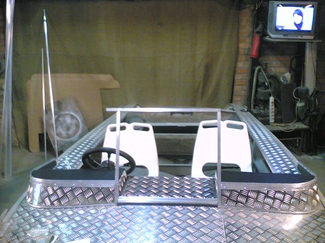

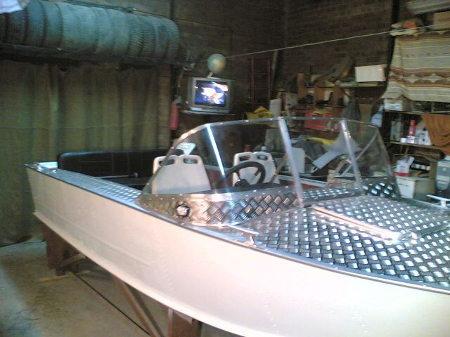

сделано на отлично!!! вот и я хочу что нибудь подобное сотворить!))) вот такой же лобовик хочу сделать, но незнаю получится или нет))) а алюминий ты просто на клепки сажал?
9 558
4 769
получится обязательно.По периметру под привальный на дюралевые клёпки по палубе минимум наних же.Чтоб не зудело слой шовного герметика.Застыл и приклеился /лист к палубе \.Как то так.ДОКЕР.
а подиумы из фанеры? и ещё вопросик:) рулевое заводское пойдет на первое время или лучше сразу редуктор ставить(если редуктор то покажешь как к движку прикручиваться!? :) )
9 558
4 769
Фанера 6мл,у редуктора 9мл плюс планшайба из 5мл дюраля.Лучше редуктор поставить сразу.К мотору подключается через переходник,в продаже есть заводской но я скопировал как китаец.Взял на день и вернул,типа не подошло,а чё им можно,а нам нет?ДОКЕР.
