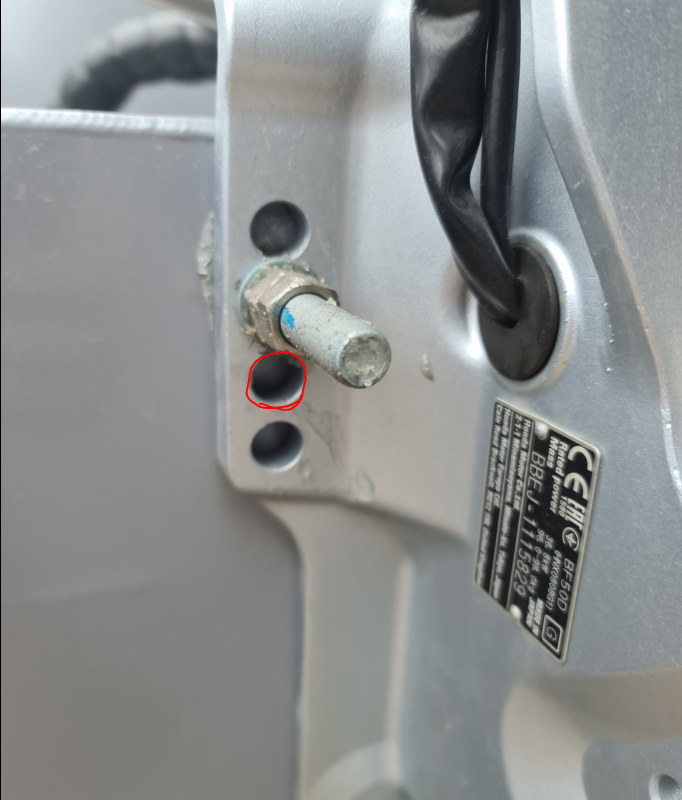

да причем тут дырки при установке мотора? я может что не понял? Мотор на лодку вешается по линии киля и плоскости плиты, х.з. как она правильно называется, Мотор вешается так чтобы линия киля лежала в плоскости антикавитационной плиты. Отверстие сверлиться либо в третью либо во второе отверстие в зависимости от веса мотора килеватости на транце и т.д. Смысл в том что возможно понадобиться донастойка мотора подниманием или опусканием его на 5 мм. ( линия киля выше на 5 мм плоскости плиты или ниже)

Отверстия сверлят на заводе без мотора. Они всегда на всех лодках (46/46фиш) на одном и том же месте. Поэтому на них можно опираться. Лучшие результаты были достигнуты в положении, когда АКП выше киля примерно на 1см. На 2ом отверстии мотор висит примерно вровень с килем.
Стальной винт тримируется лучше + у него больше шаг и диаметр. На канале "Самый честный" где-то были тесты разных винтов с разной высотой - со стальными винтами (одинакового диаметра и шага) мотор можно поднять выше.
Второе отверстие сверху или снизу?

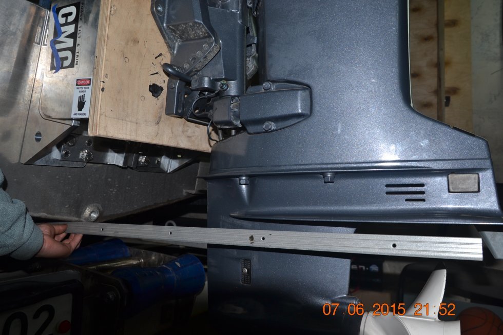

Сверху. Можно найти длинную, ровную доску и приложить к килю. Примерно вот так. По идее АКП должно выйти вровень с килем. АКП - это антикавитационная плита. Тут на фото АКП стоит выше киля (фото из просторов интернета для примера). Мотор нужно будет тримом выставить параллельно.
