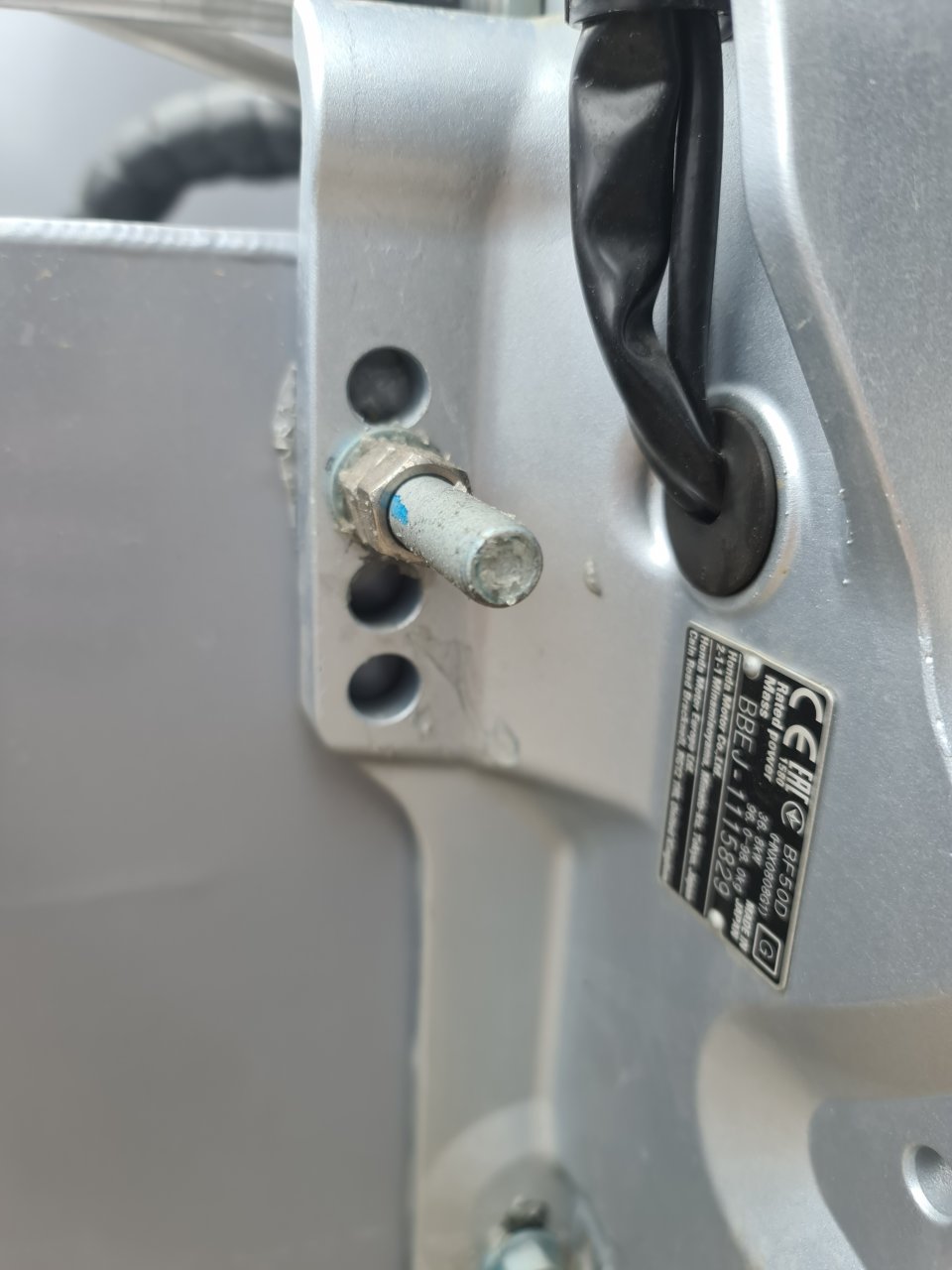

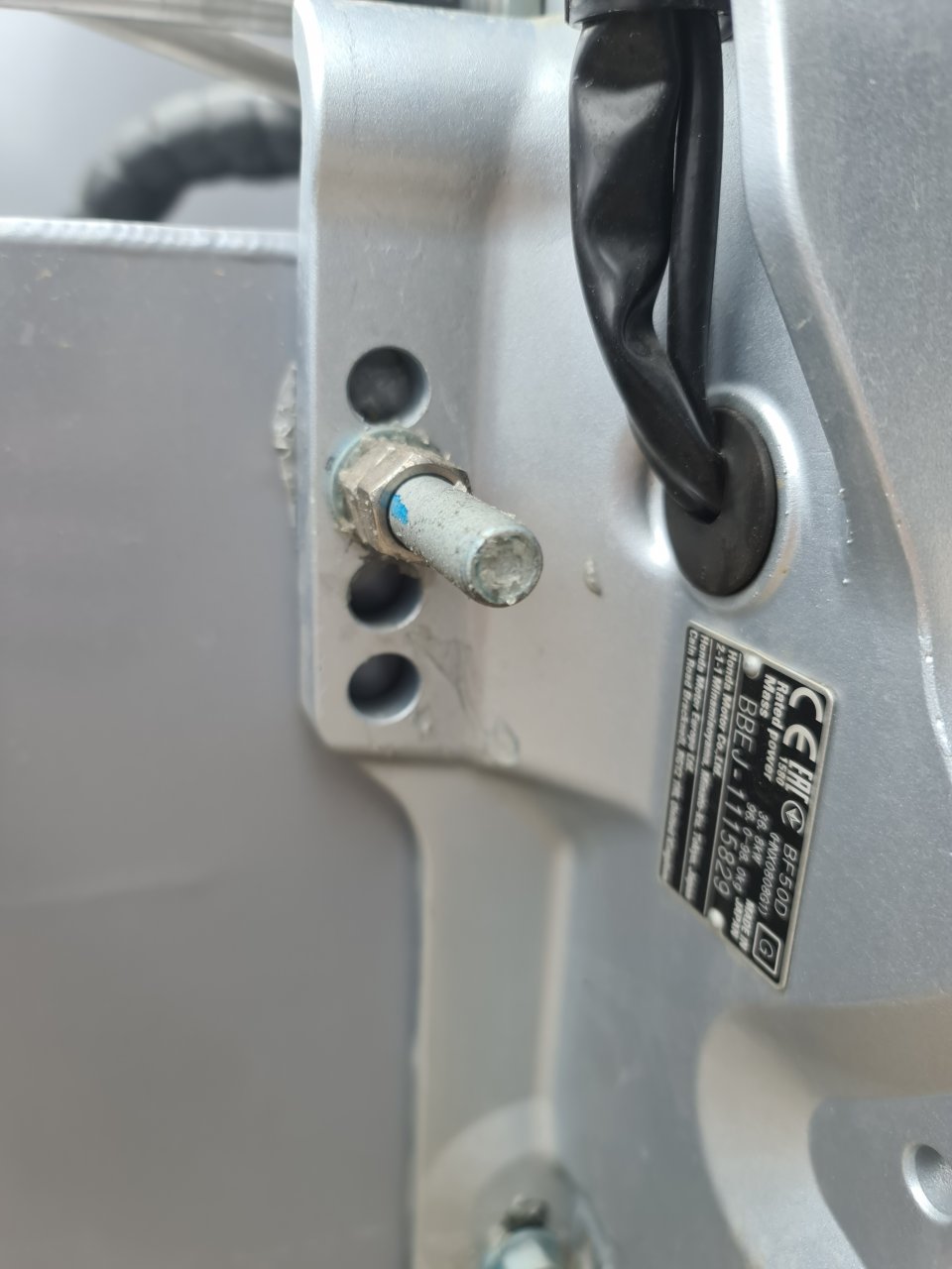

Тоже сегодня 14 шаг поставил,на много лучше!!!Разогнал 55 км/ч и на глисер выскакивает бодро.В понедельник 15 шаг опробую и определюсь какой оставить.Мотор вот так подвешен,кто то задавал вопрос...202519
