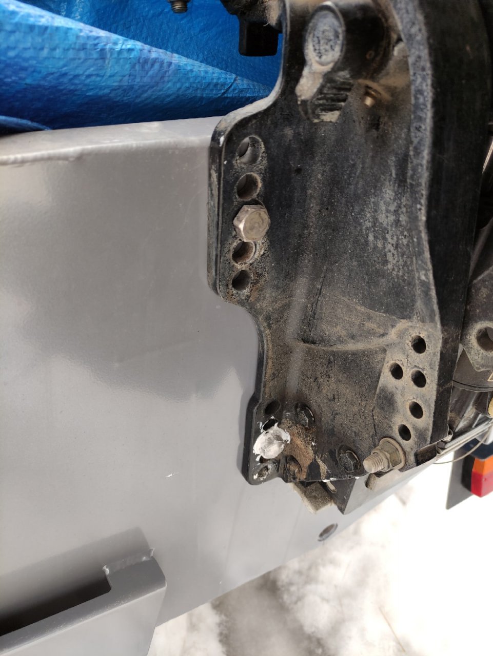

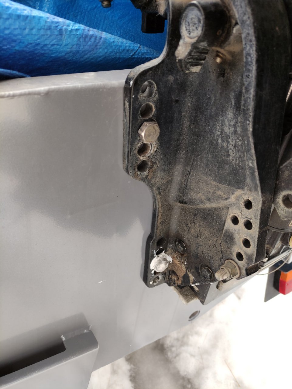

Это даже нужно. Лодка проектировалась под моторы с тримом. Начинаем движение на полностью поджатом триме (самое нижнее положение мотора), после выхода на глиссер трим постепенно отжимаем с повышением скорости (поднимаем мотор вверх). Лодка начнёт разгоняться дальше и обороты вырастут (Даже если не трогать положение газа). Если этого не делать лодка будет рыть носом воду. В итоге будет определённое положение мотора (Когда лодка не дельфинирует и нет прохватов. В этом положении должна быть максимальная скорость). На разных винтах она будет разная. Также под разной загрузкой/развесовкой. Установлен датчик трима? Он сильно упрощает жизнь. Вообще интересно посмотреть фотографии)))
Про отверстия не в курсе,мотор устанавливали в салоне,у дилера.допов,только лебёдка наверно.
Я про эти отверстия. Вот у меня висит на 3м:

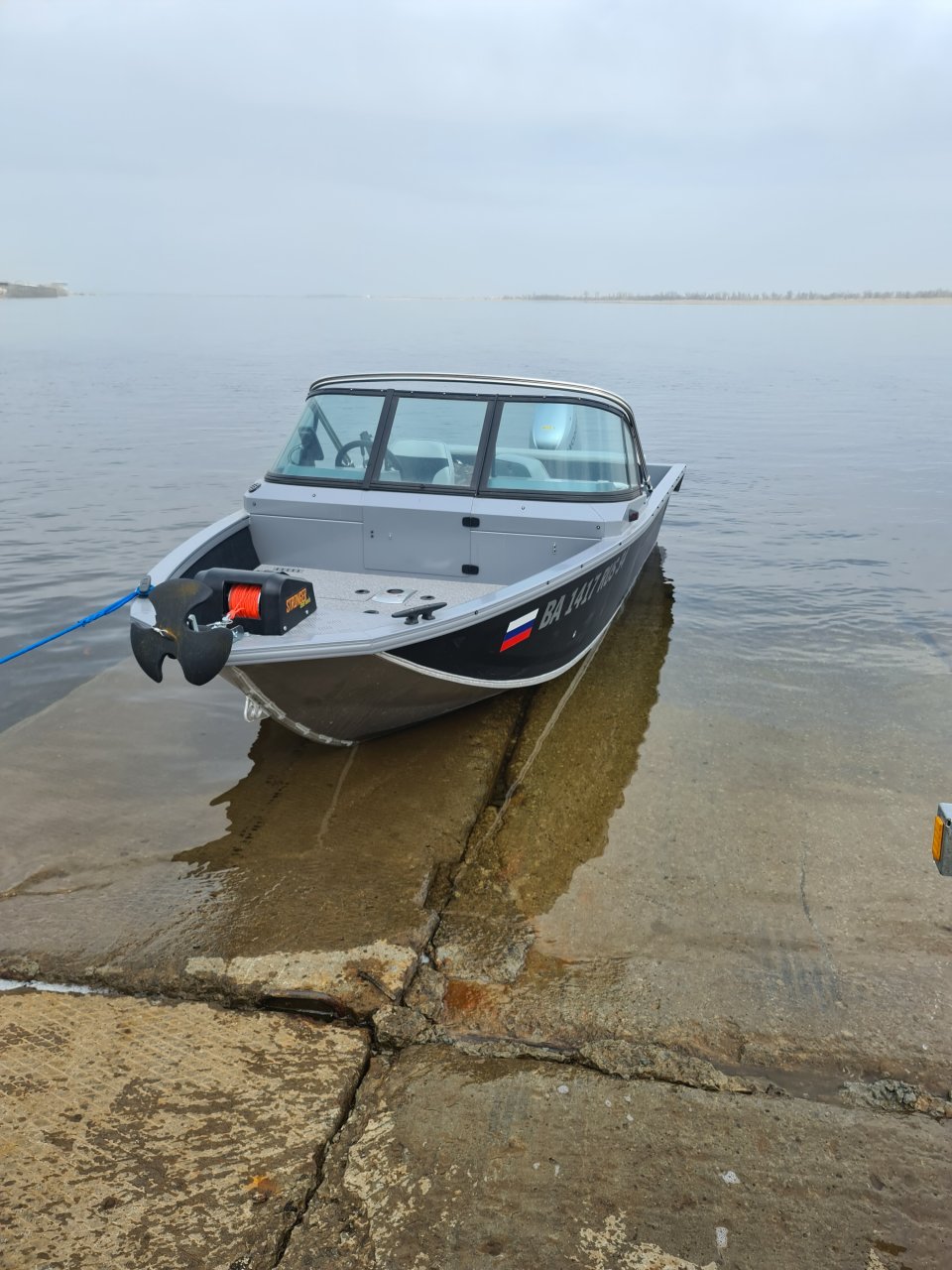

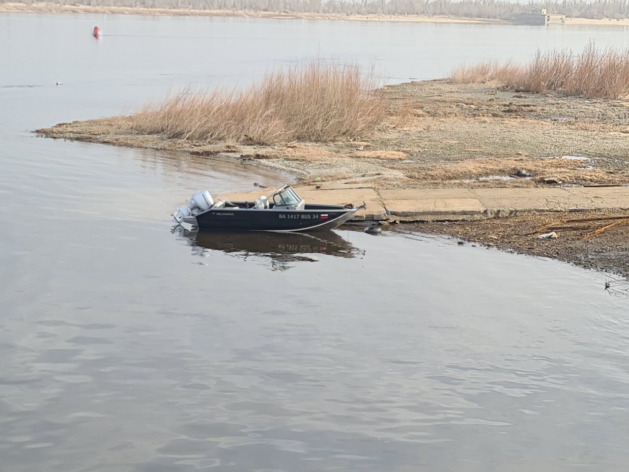

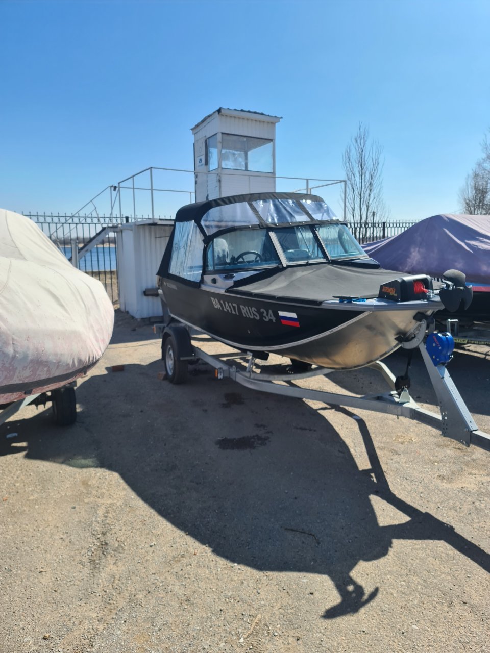

Спасибо за информацию,очень полезная.А фото как весит мотор и нету.Сделаю на днях.Есть общий вид судна)Датчик трима есть.15 винт огонь будет?Ходить в одного в основном.
