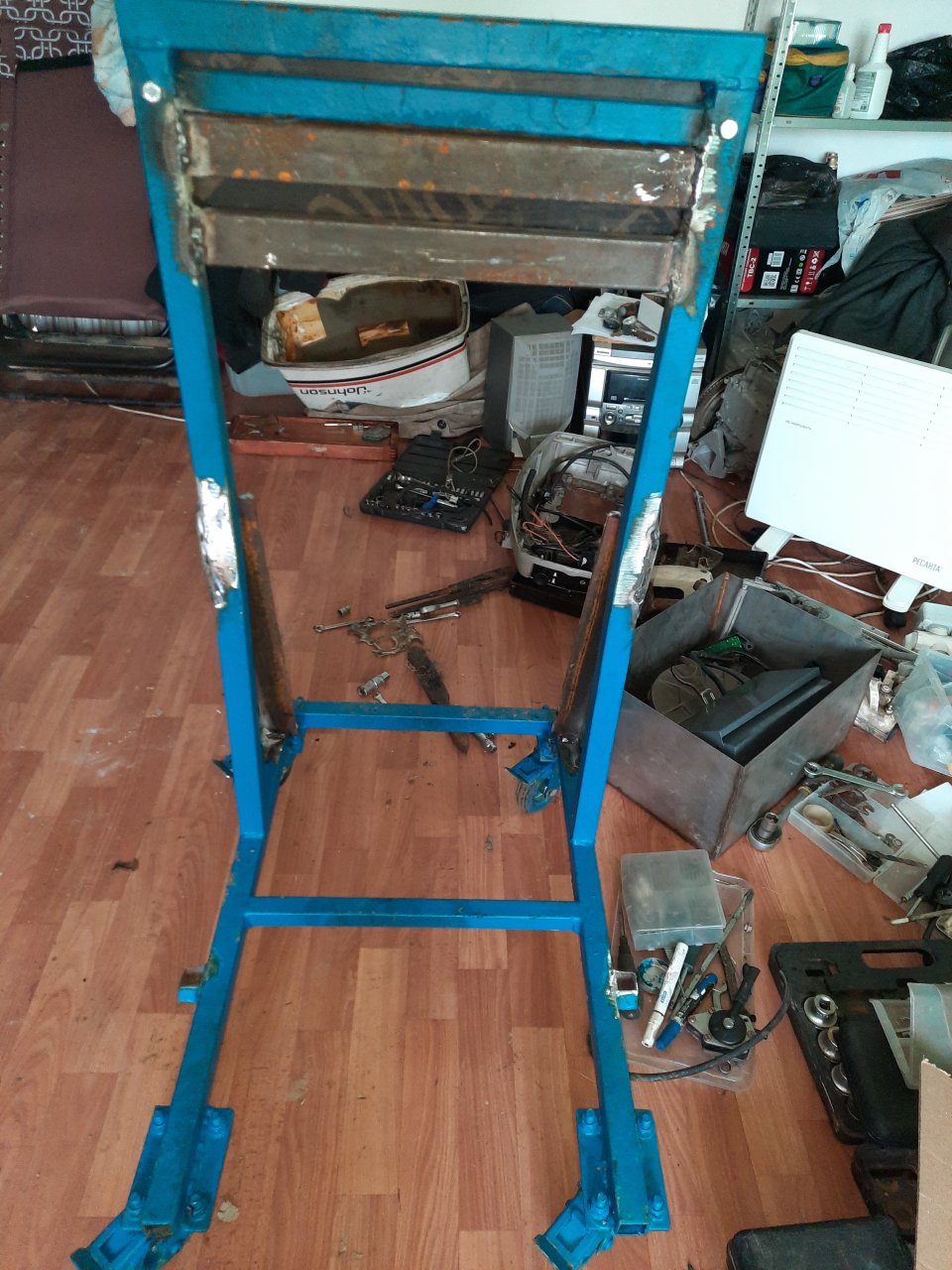

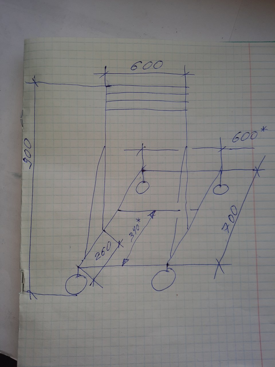

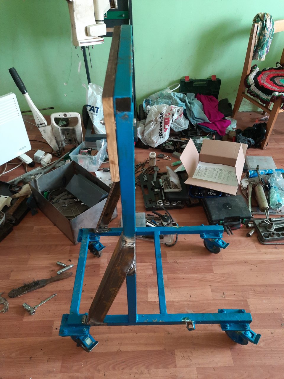

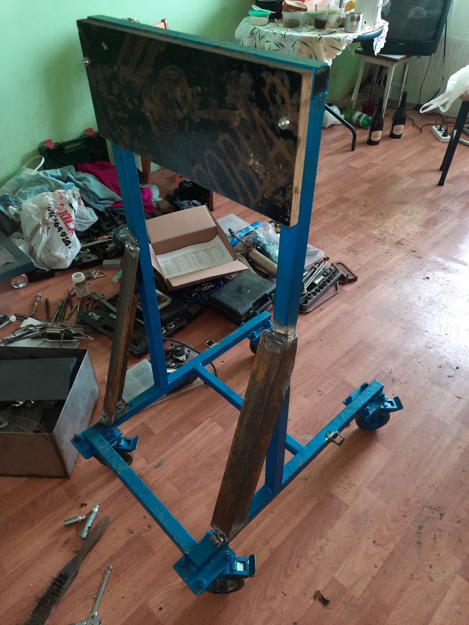

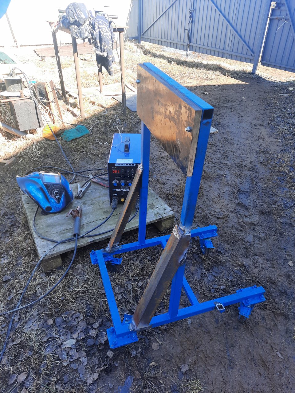

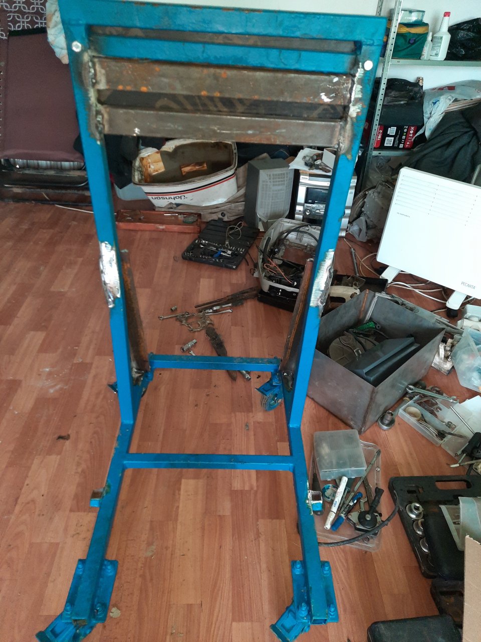

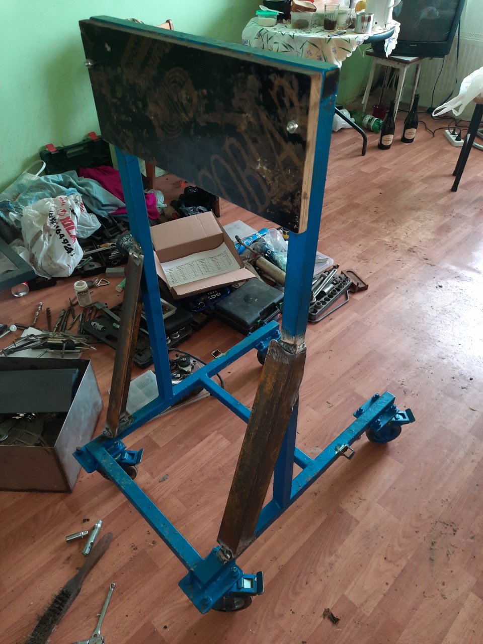

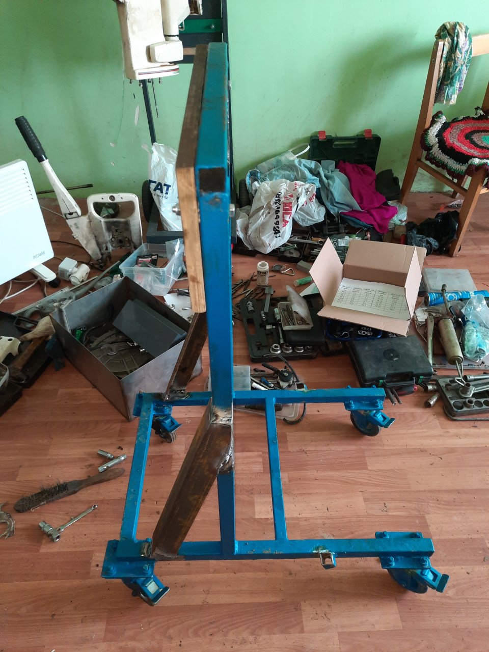

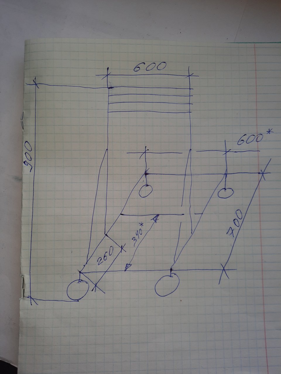

Сегодня в мастерской был недолго. Добил таки тележку - "раскосы" переварил. Размеры смотрите...

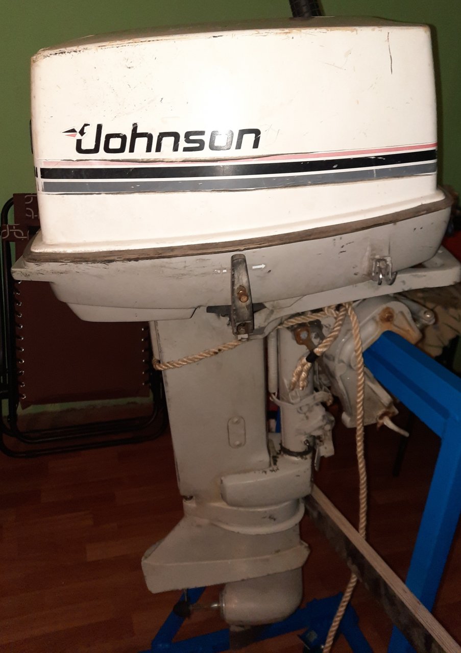

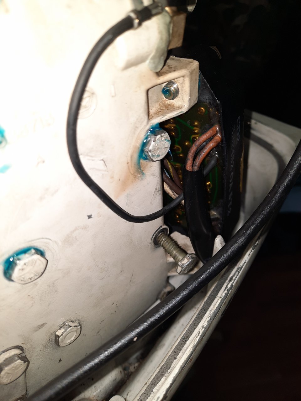

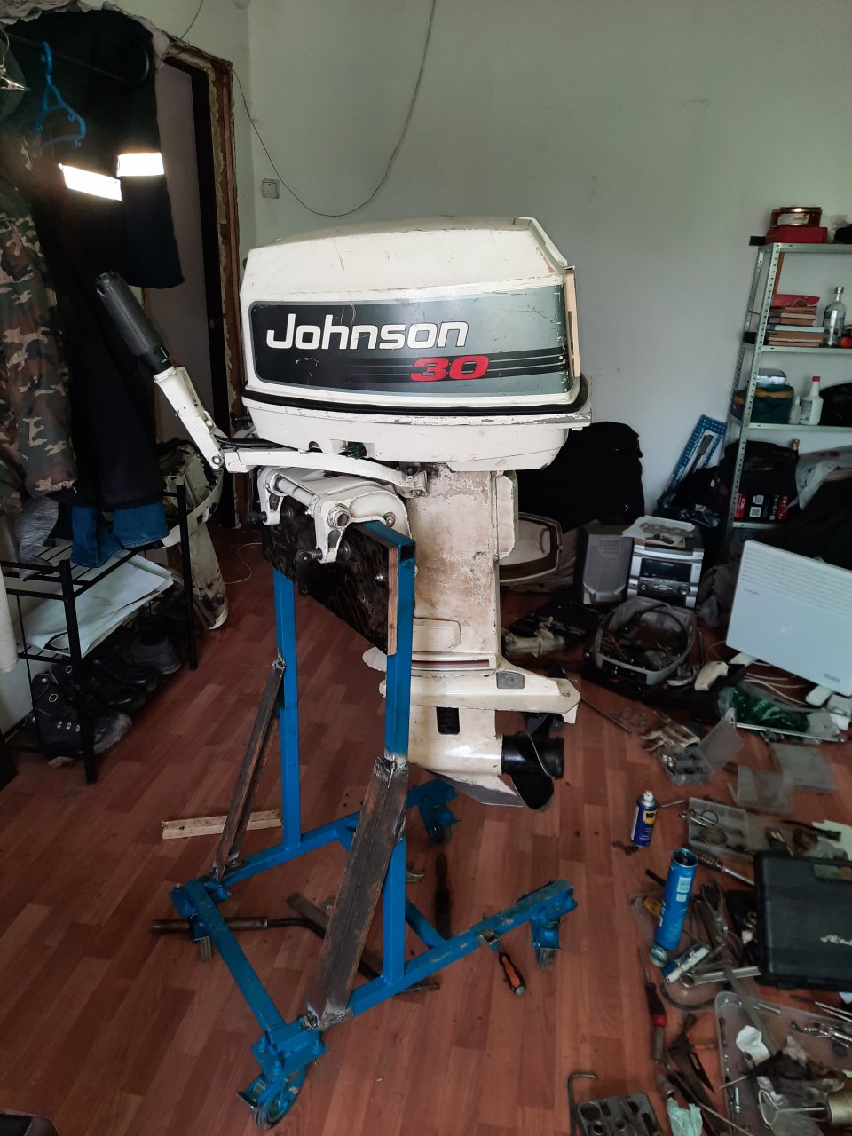

Сегодня собрал моторчик Джонсон BJ30BAENR.
Все вошло туда куда надо)))
Для удобства работы дейдвуд мотора надо максимально приподнять и редуктор аккуратно вставлять в ногу. Перед этим все промазать, спэйсер в том числе))
Следить с помощью фонарика, чтобы все трубочки встали на свои места. Собирал, разбирал моторчик в голове по роликам из ютюба. Потом и сам попытался сделать - ничего сложного...
А сейчас немного предистория...

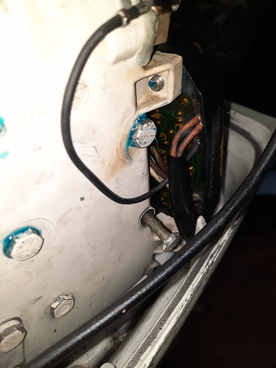

У меня вновь приобретенный моторчик Джонсон BJ30BAENR после кап. ремонта, произведенного 2 года назад в Питерской фирме. Но памятуя о том как я откручивал болты крышки термостата на моторе
Джонсон BJ20BFCRD и сделал два заломыша(кстати мотор стоит и ждет своего часа)
Я решил провести ревизию и на Джонсоне 30-тке - раскрутить, если надо прогнать резьбу, смазать болты, для более комфортной замены термостата в будущем...И тут меня ждало "великое разочарование)))" в ремонте наших моторов по разным так называемым мастерским. ... Про всех говорить не буду, но конкретно здесь на этом моторе ни один... ни один болт смазан не был - все болты затянуты насухую... Без коментариев...

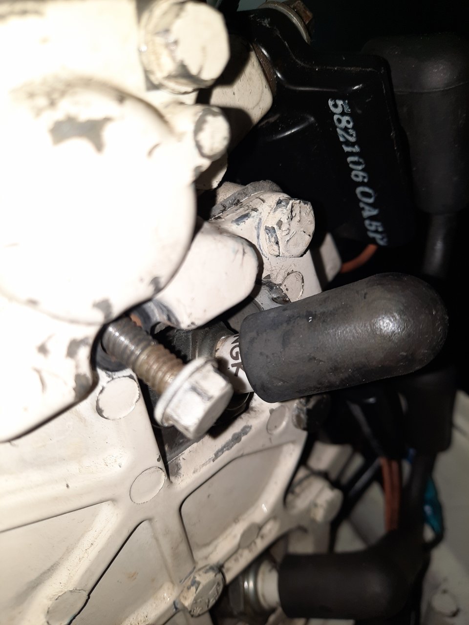

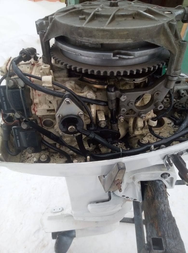

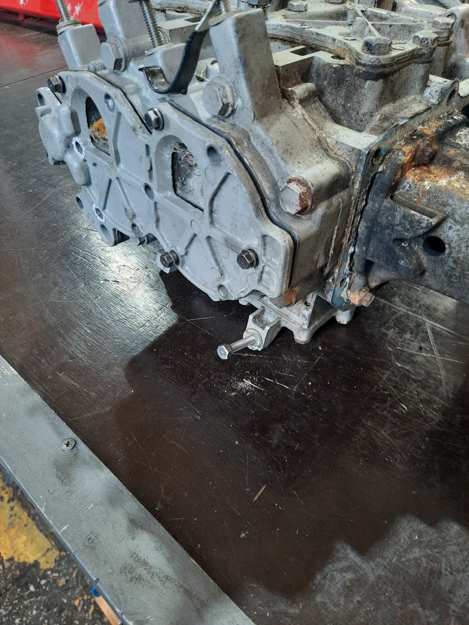

Комрады доброй ночи - сегодня запустил мотор, расстроился однако))) - хозяин говорил о хорошей работе мотора, о капиталке двигателя...
Но по факту:
  1. Моторчик запускали без воды для показа работы покупателям. В итоге попал на замену помпы (3800р.), замену трубочки спэйсер (500 р. +доставка), и замену термостата-мотор перегревается.
  2. Кап. Ремонт мотора грубо скажу - полная лажа:
а) весь крепеж не смазан мс(морской смазкой);
б) соединение рычажков карба колхоз чуть ли не "гвоздиком"; плюс все бл...ть болтается. Шайбы, где надо не поставлены, крепеж не болтиками, а бл...ть пластиковыми хомутами из Леруа...
в) мастер, чтобы хоть как-то заводить мотор, убрал механизм предотвращения запуска мотора на включенной передаче... с...ука.
Так что, Да у меня печаль...я очень жалею, что не купил мотор без колхоза...
Я еще раз вспоминаю слова старожила с КиЯ Василия Румянцева - ремонт лод. мотора у нас в мастерских это полное гавно... В чем и убедился лично.
Но... а что еще остается делать будемвосстанавливать и реставрировать те узлы, что заколхожены.

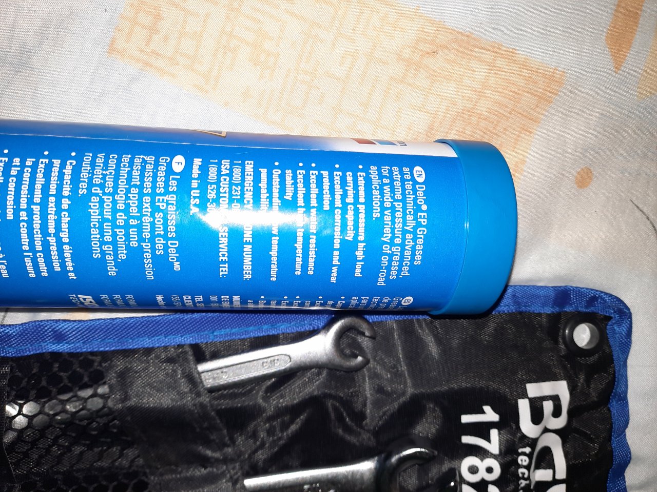

Зачем син. смазка на болтах?

Это синий литол. Так Тугарин сказал. Очень полезная смазка. И красивая.
" ...перед сборкой двигателя крепеж смазывается консистентной смазкой" это из технологии сборки лодочных моторов.
Я шевроновской смазывал и подшипники и крепеж. Никогда ничего не "закисало" и крепеж откручивался без титанических усилий.

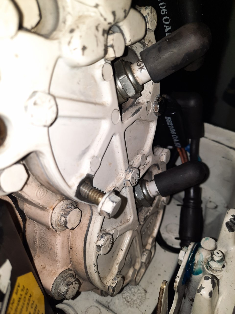

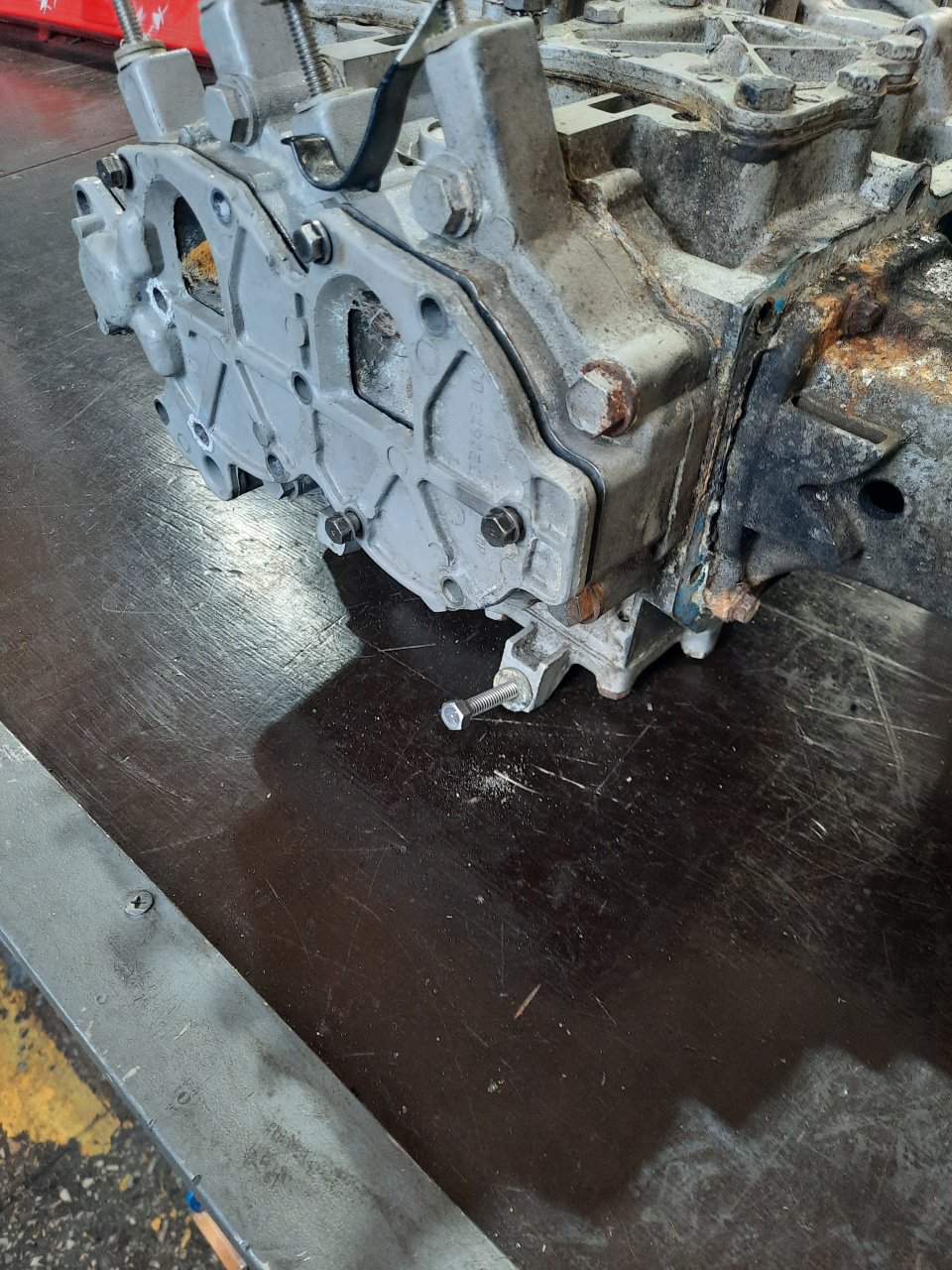

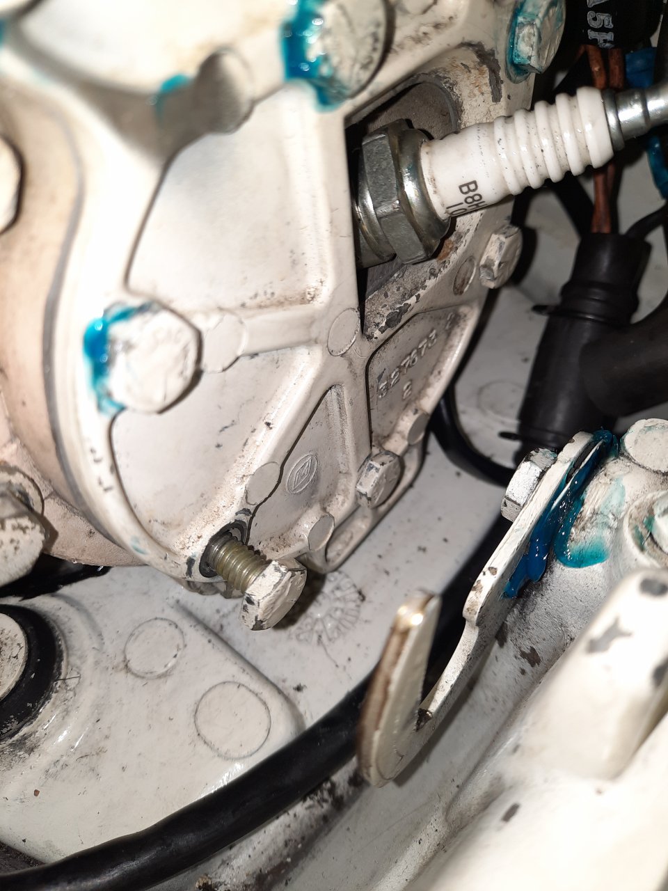

Вечер добрый комрады!
Сегодня высверлил - отцентровал отверстия в основании крышки термостата. Полдня организационных работ. И вуаля, готово...)))
Одна шпилька ремонтная усиленная на М10×1,25 и вторая на М8×1.25. Всех благ Нам.

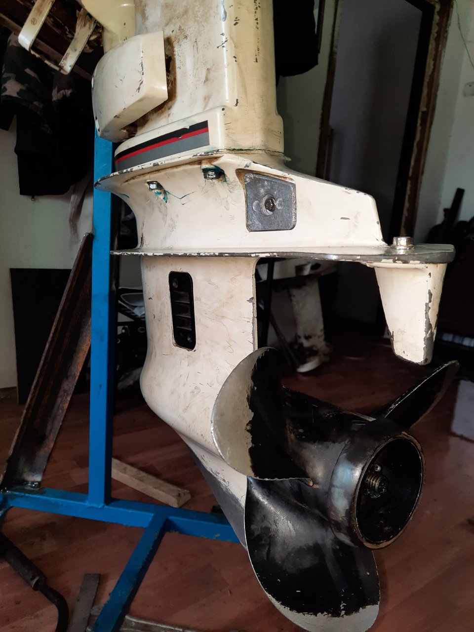

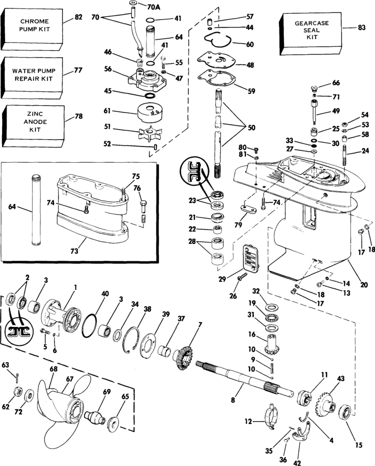

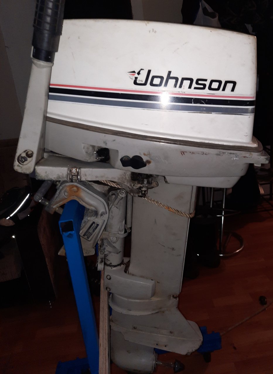

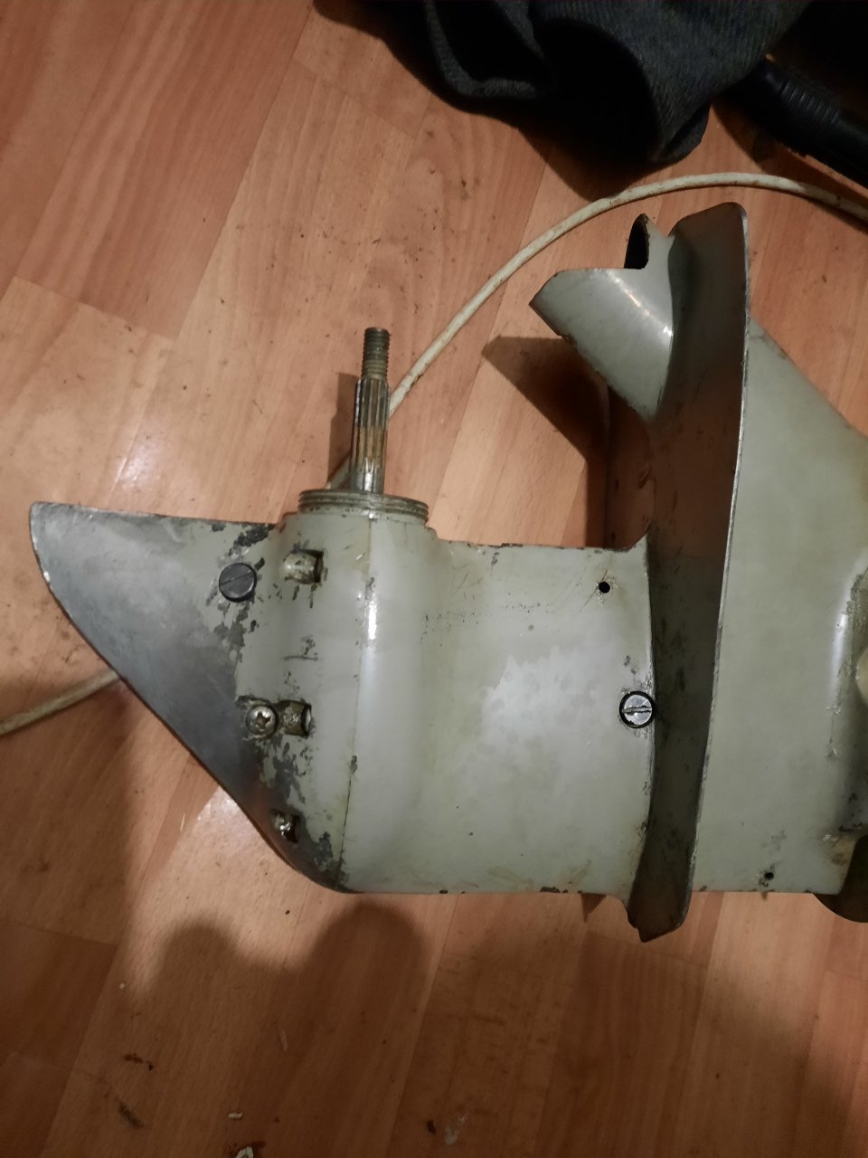

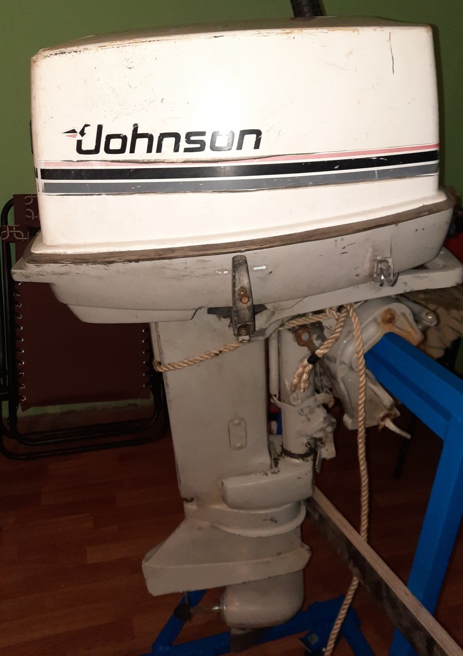

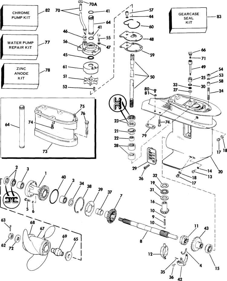

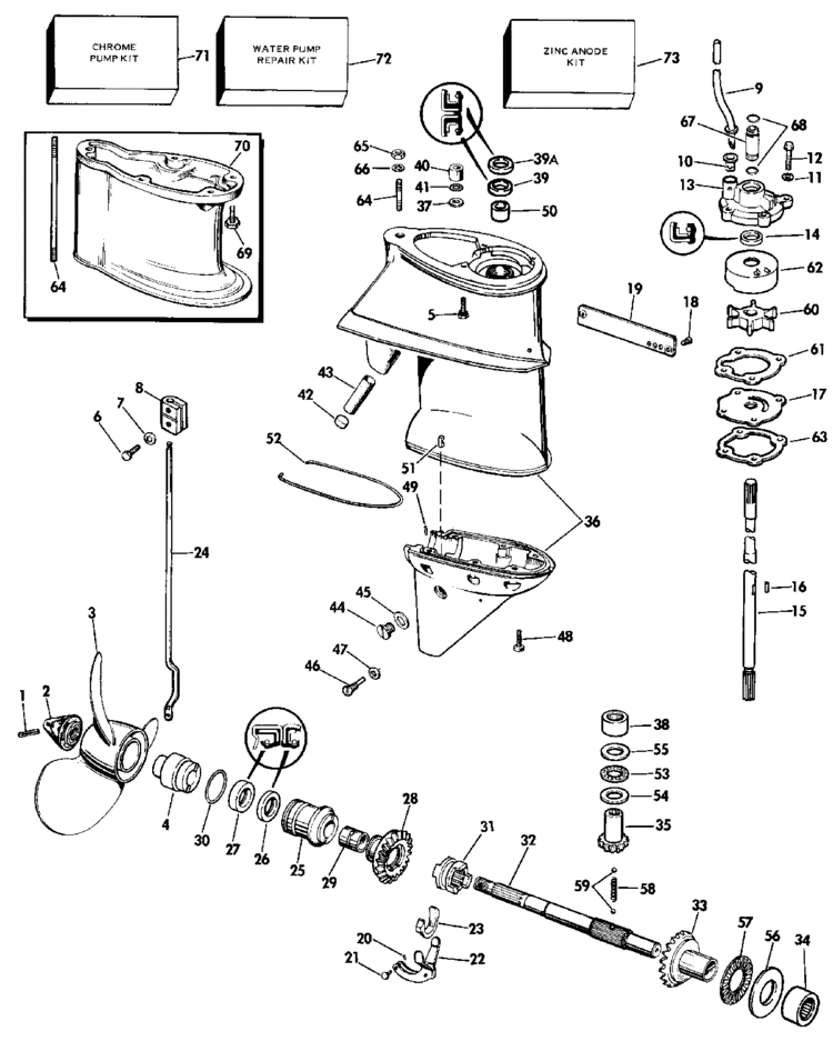

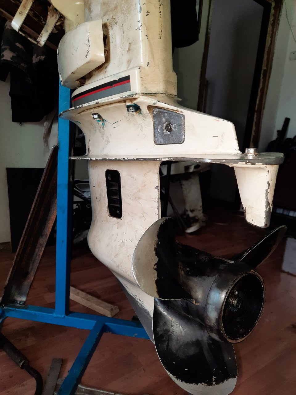

Забыли. Редуктора у них были разные по окнам. Этот старичок?
фордовод
11.10.2020
108
Братск, Иркутская обл., пос Мамакан
Азовчанка Ейского судостроительного завода., Кубота 10 л.с., Катер "Простор" 760, Риб "Танго" 360
Сузуки 2.5, Джонсон 20 J20BFCRD 84 г.р., Джонсон 30 BJ30BAENR.,
9 813
1 394
  • 98,2 КБ Просмотры: 442
фордовод
11.10.2020
108
Ну да, Алексей такая 20-тка.

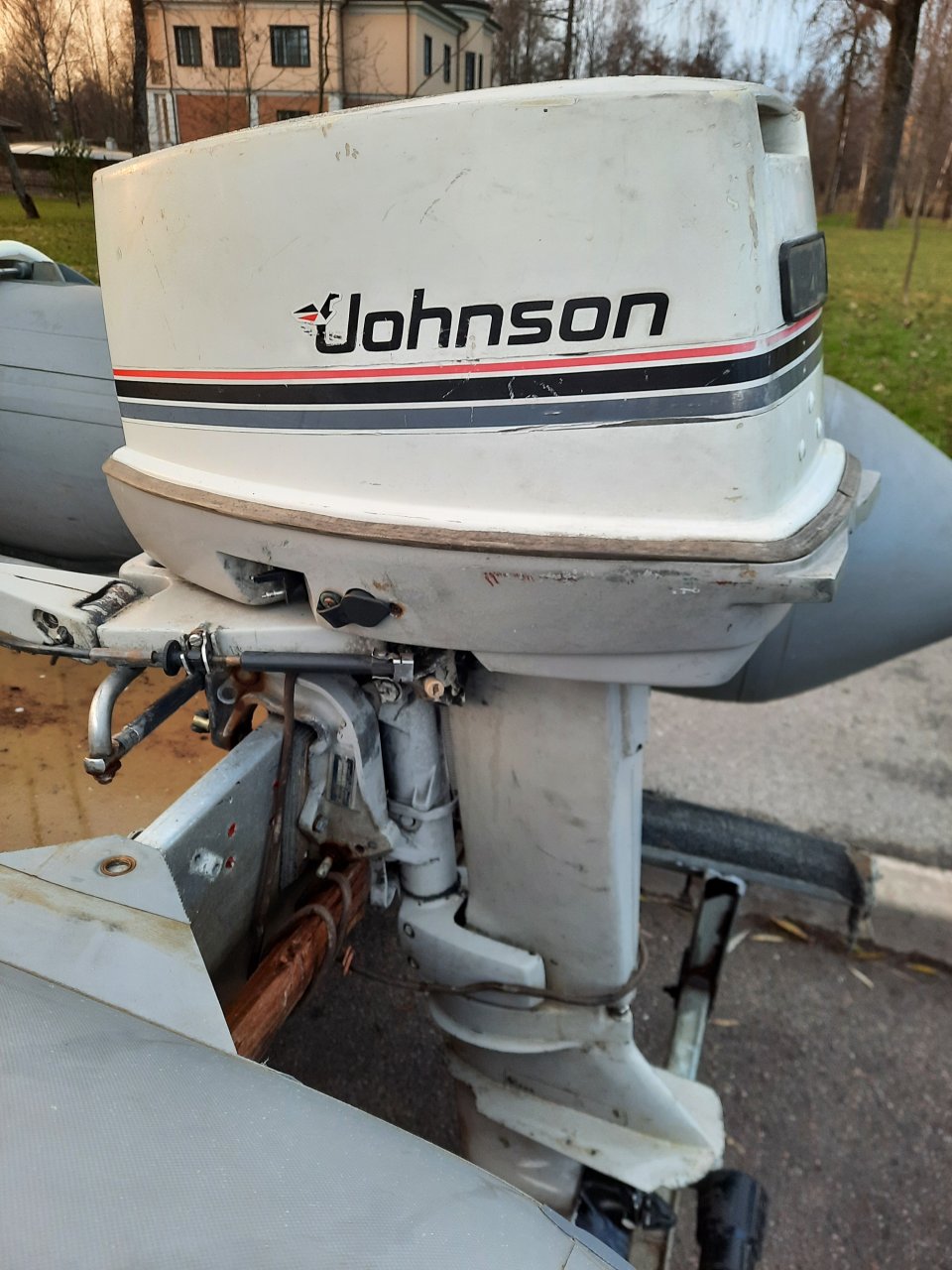

У меня на 20ке редуктор внешне чуть другой, без килька и анод на плите прикручен. 202844 на фото видно немного.
