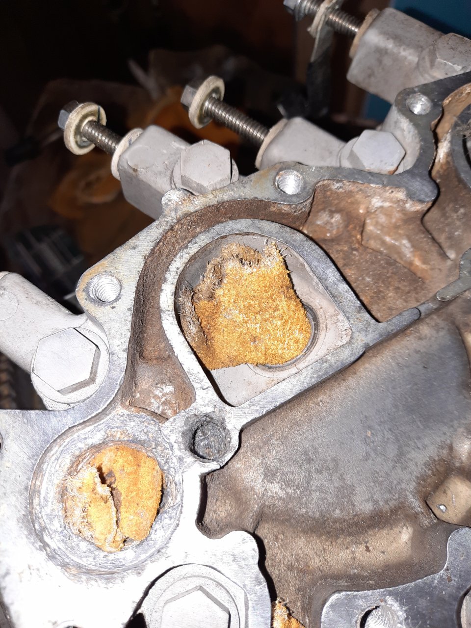

Приветствую, поменять всегда успеешь, купи лимонной кислоты в продуктовом магазине, залей кипятком и положи термостат туда до полного остывания, потом промойте водой, будет как новый.
Еще не один термостат не выкинул, все работают.
Я вообще думаю промыть охлаждение на обоих моторах. есть химия для котлов, в общем https://dockermsk.ru/catalog/sredstva-ochistki-sistem-otopleniya/docker-thermo-plate

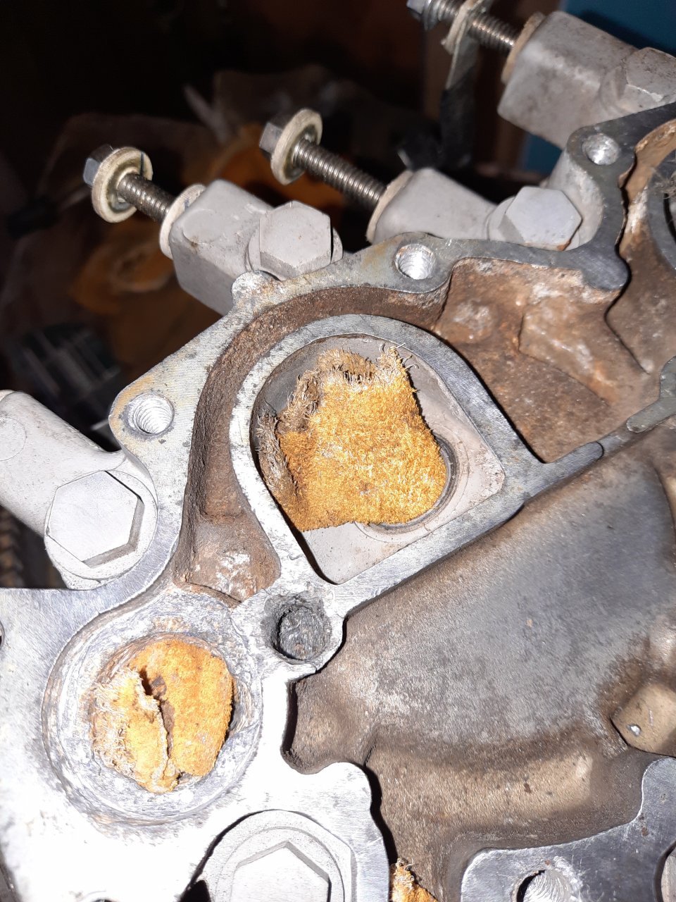

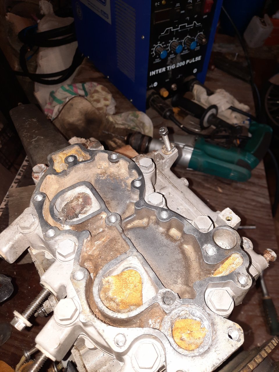

Промывка слишком ядерная...)))

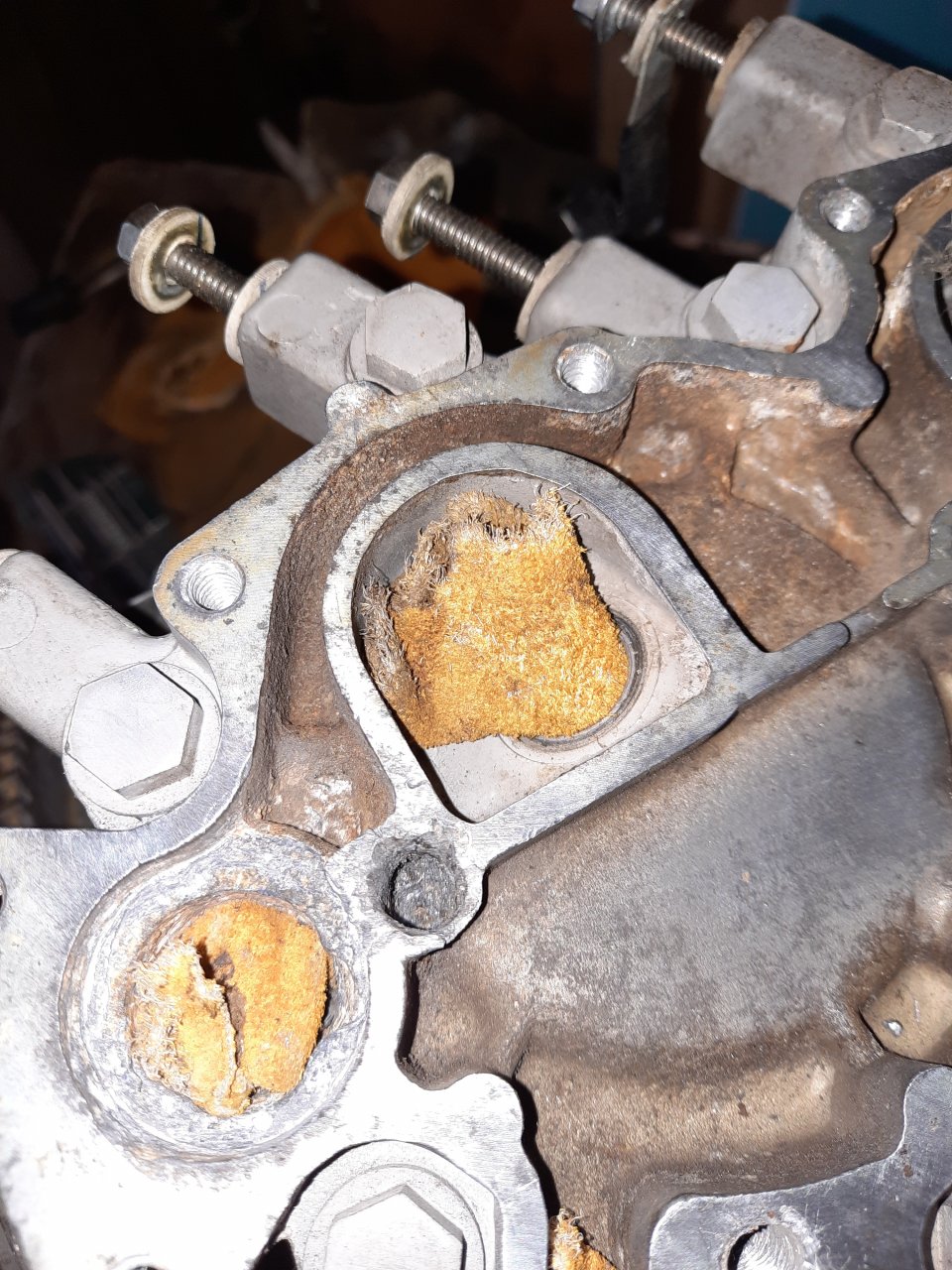

У меня затор = мозги кипят... что сотворить?

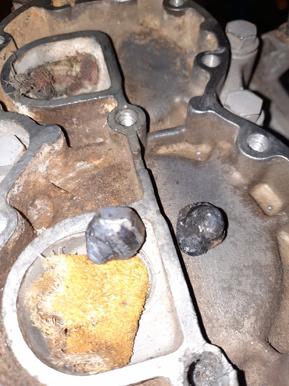

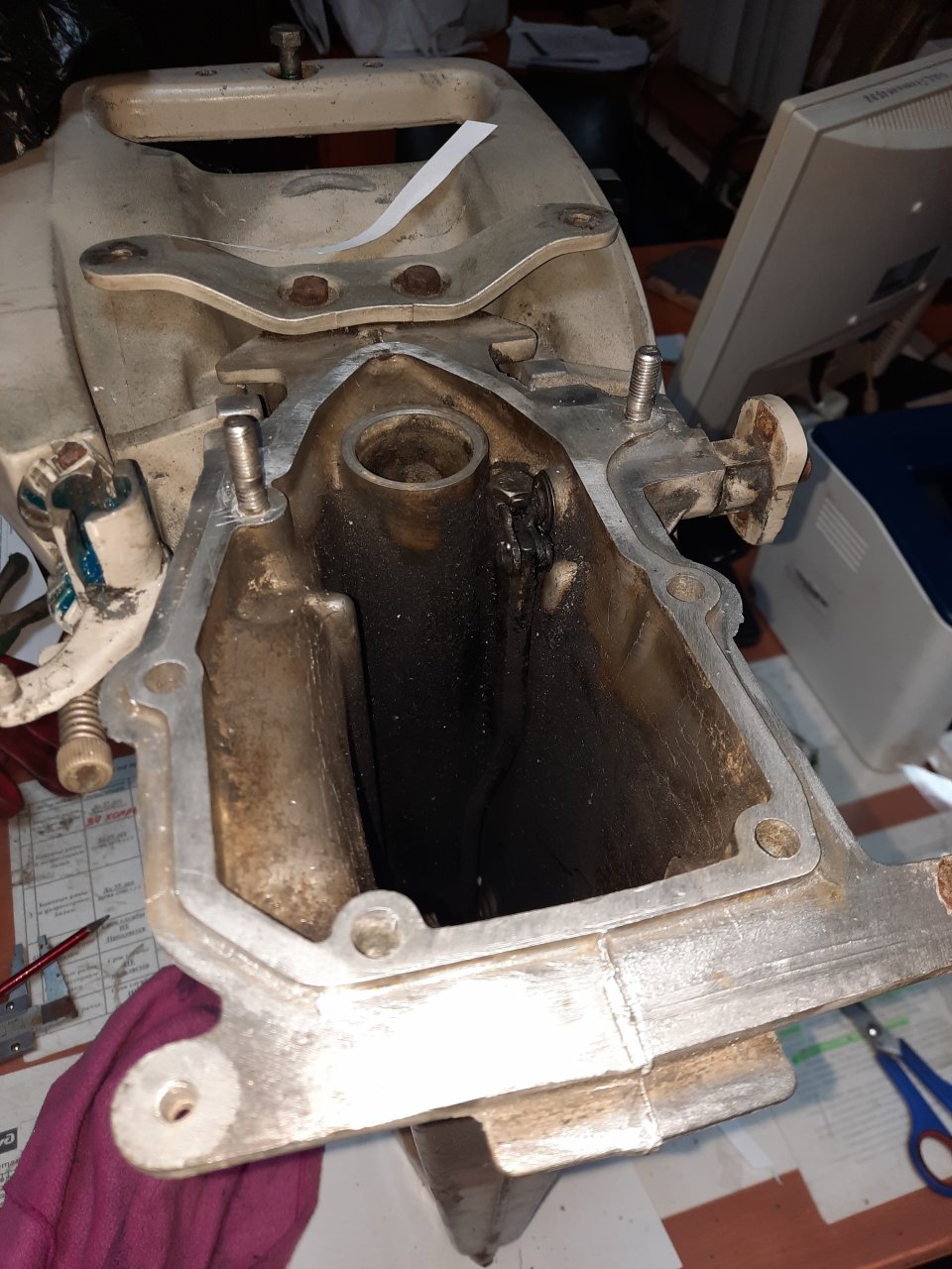

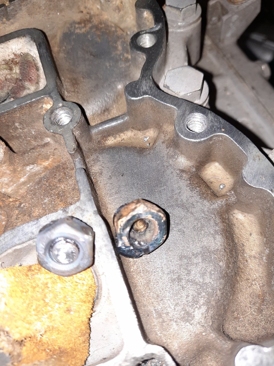

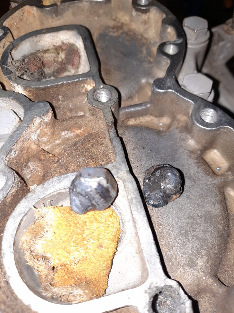

Сегодня экспериментировал, а что остается делать))) - два заломыша.
Сначала приварил гайки, охладил и пробывал потихому отворачивать... Пиндец отломились..., причем по новому месту. Не прокатило...
Азотная кислота съест болт не тронув алюминий

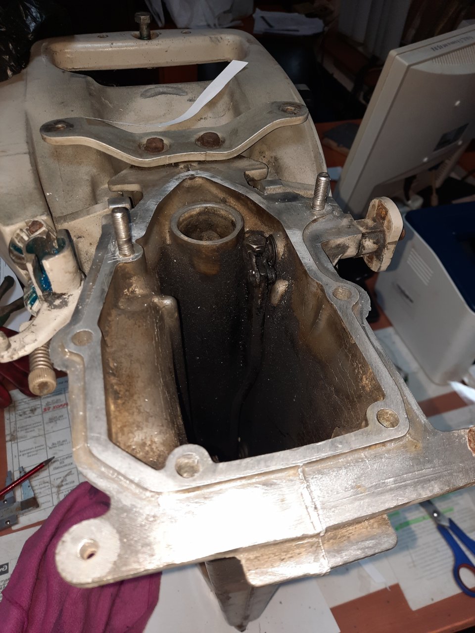

Стал высверливать, причем смотрел ютюб внимательно , но видимо нужен опыт плюс навыки. В итоге с первого раза не получилось - первый обломыш высверлил полностью, резьбу метчиком прошел. Но получил овальность отверстия.
Второй обломыш не получилось высверлить , обломал сверло - поэтому нудно и муторно керном и зубилом, в итоге отверстие без резьбы. Думаю или заварить, шлифовать плоскости, сверлить-нарезать резьбу. Или ставить ввертыш...
Пропорции к сожалению не помню, в группе ВК по Ветеркам частенько проскакивают такие темы с азотной кислотой, а с проблемой отверстия я как то давно на Ветерке нарезал резьбу большего диаметра изготовил из алюминия шпильки вкрутил на красный фиксатор, обрезал и по новой просверлил и нарезал уже нужную резьбу. Аргон небыло, делал дома на коленке )))

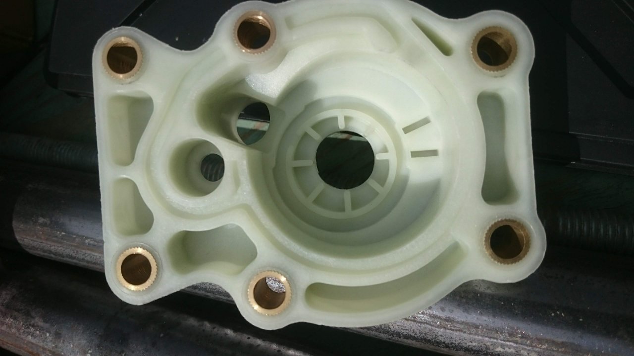

Заказал ввертыши на М8-М10 буду смотреть...

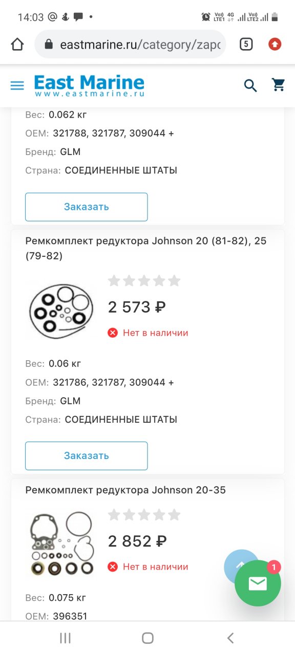

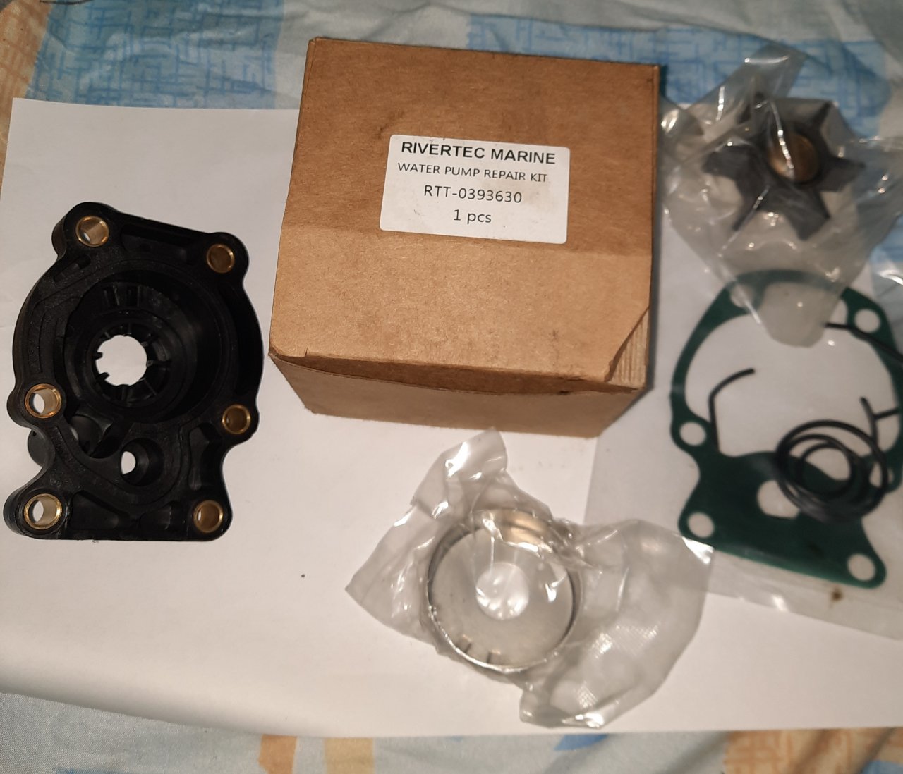

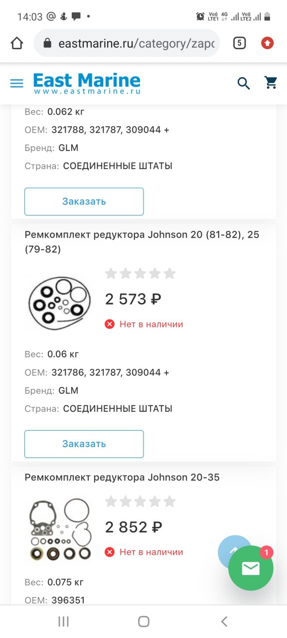

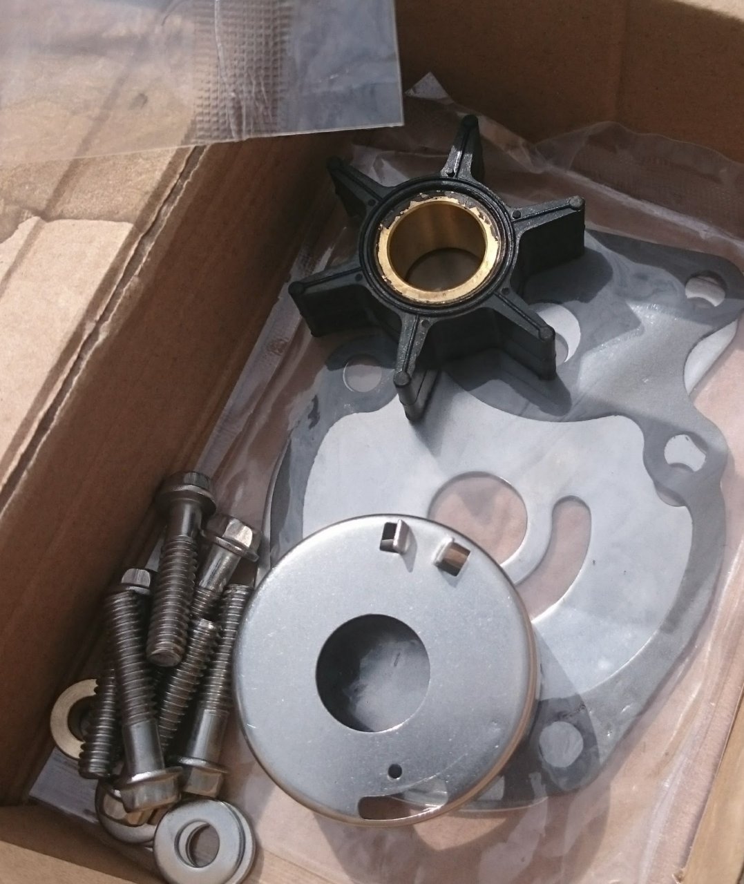

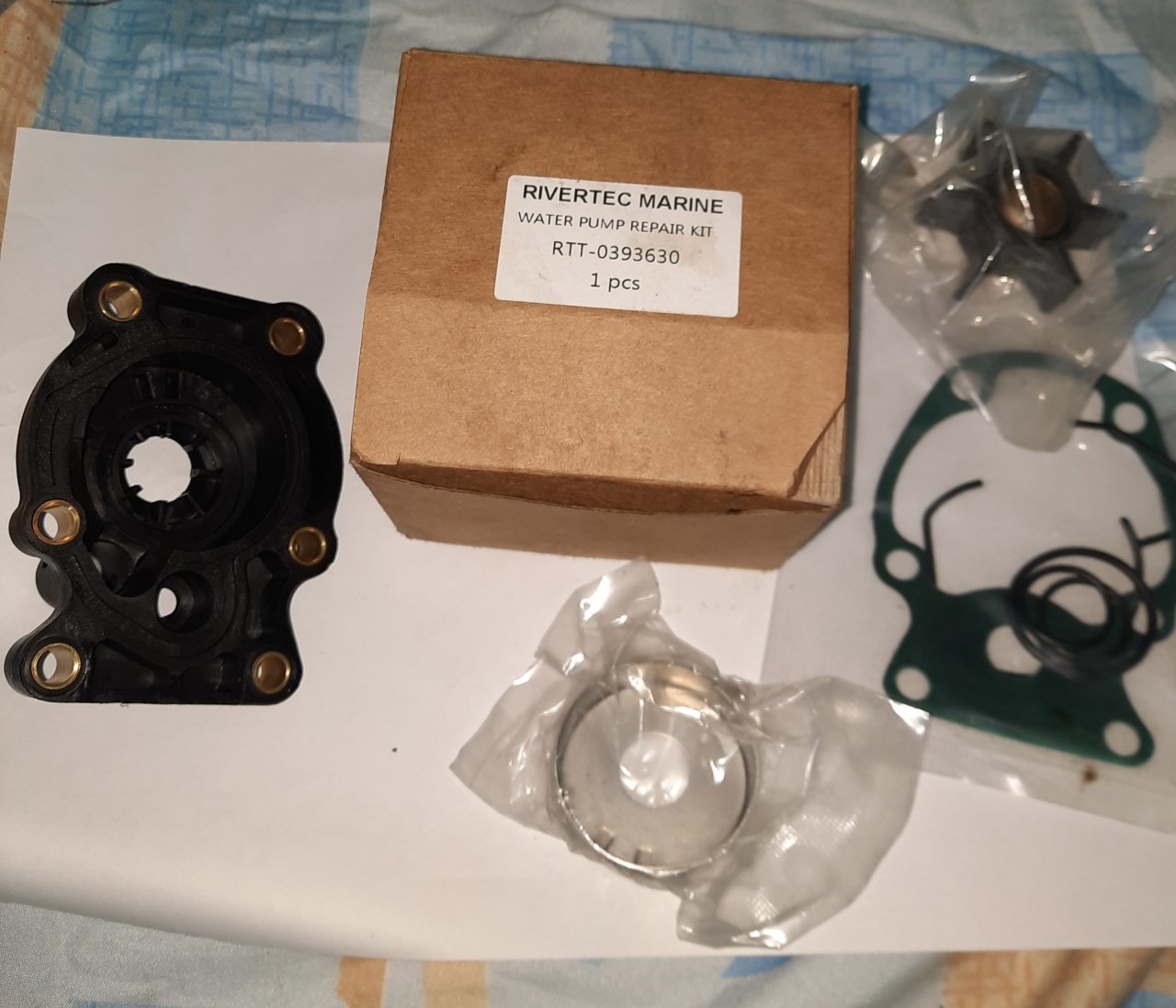

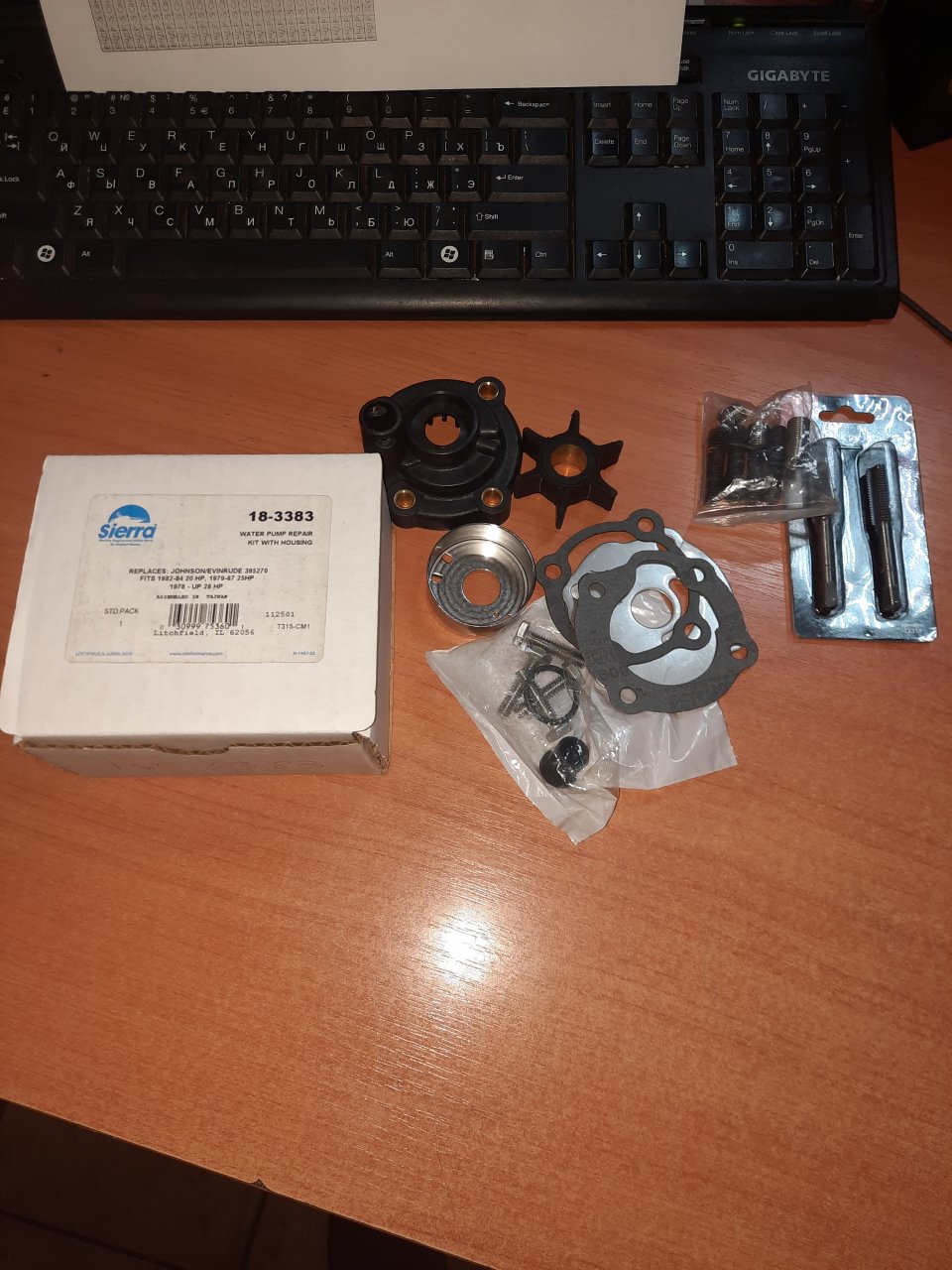

Купил кит помпы на лодочный мотор Джонсон BJ20BFCRD.
Рекомендую Ист-Марин до Питера довозят в течении недели, если есть в наличии. А так могут и из Штатов привезти.

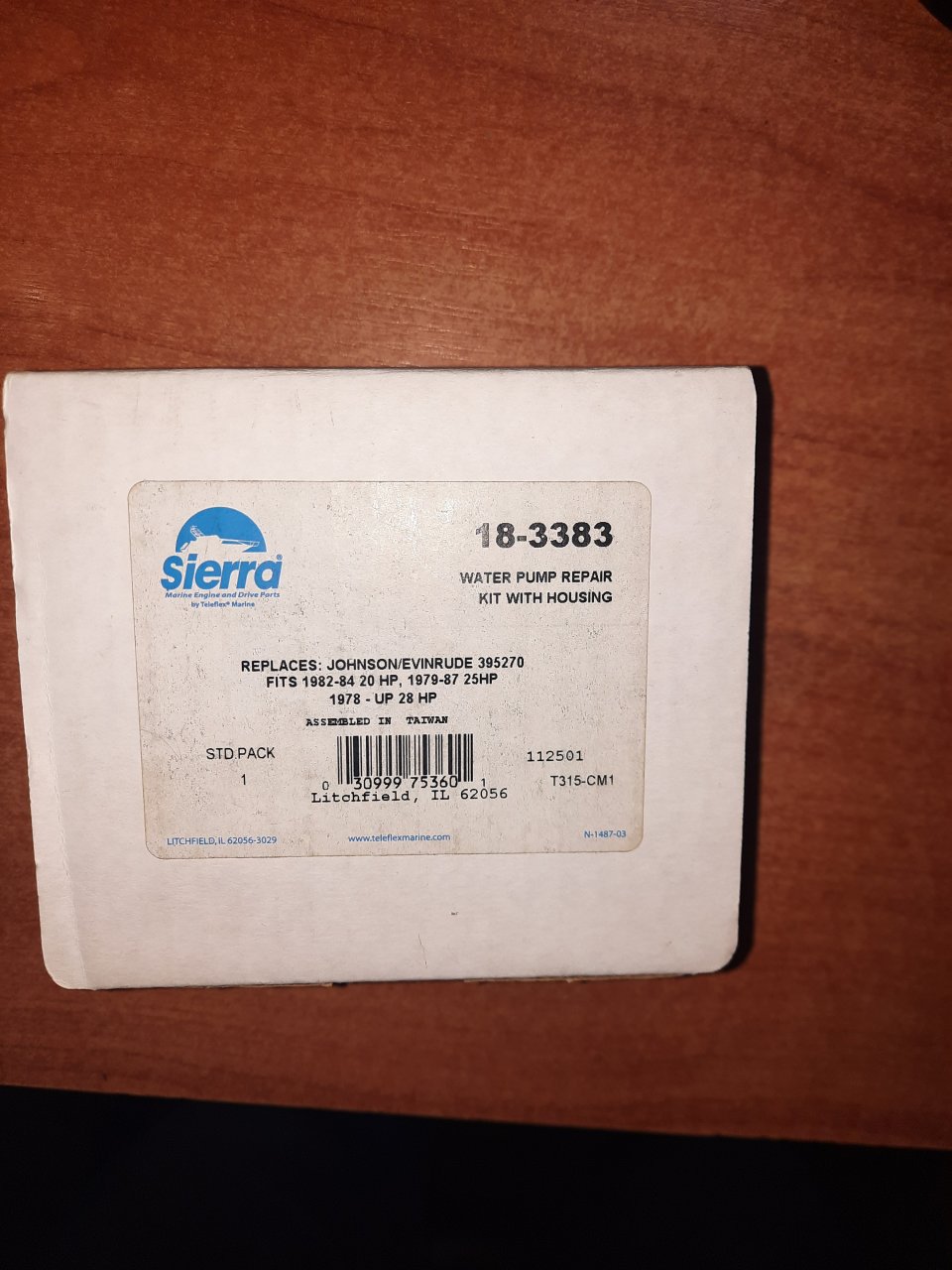

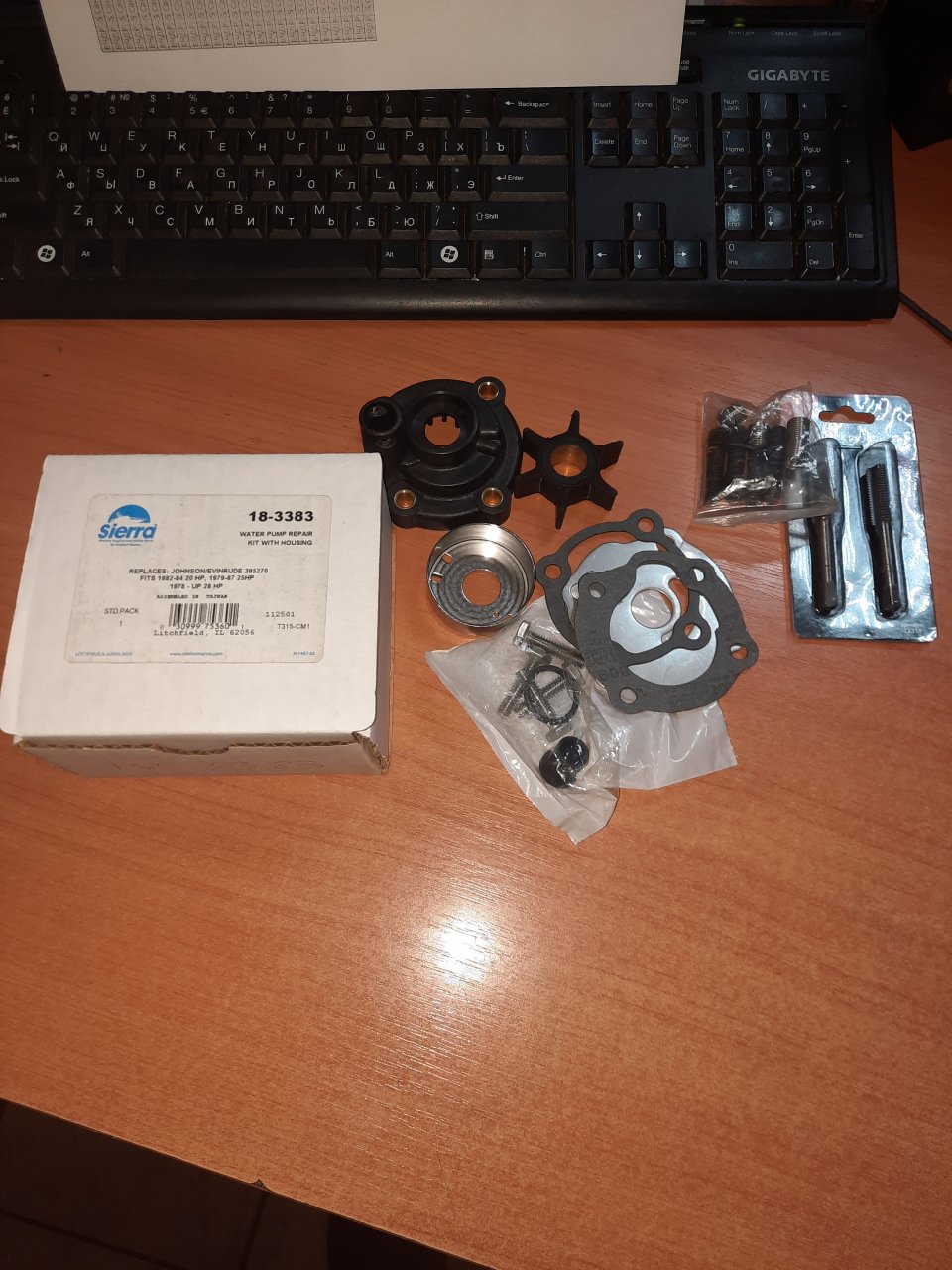

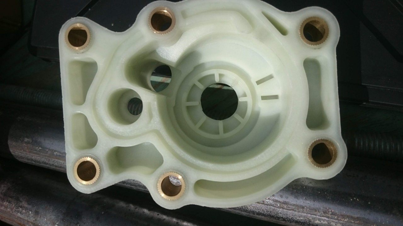

Как качество?
Aleksei 1415
14.11.2015
2 958
914
липецк
Казанка 6, Диана 3 02

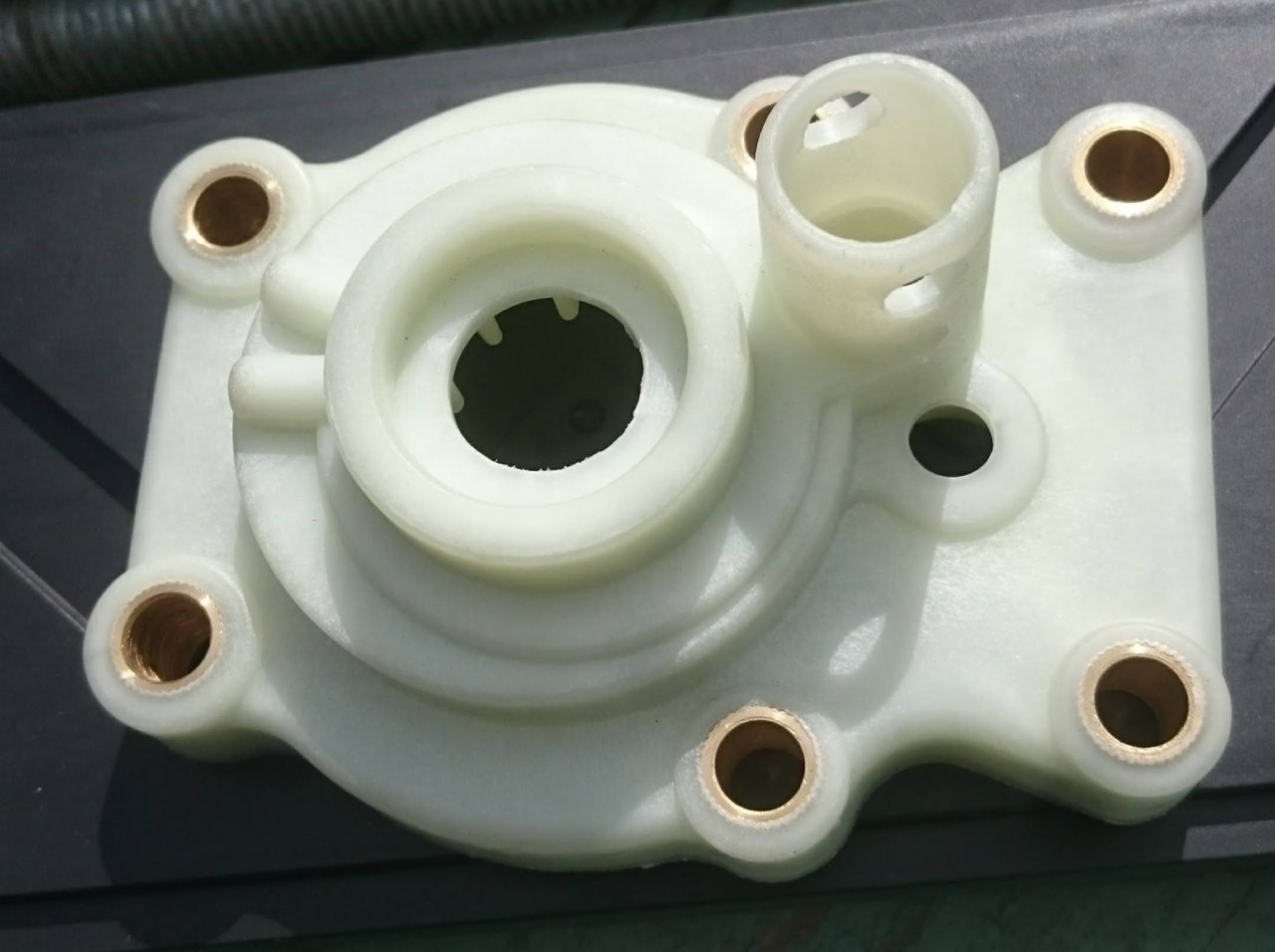

Саш, я говорил что на али заказал, таки уже пришло. С виду качество изумительное - всё ровненько, ни наплывов ни облоя на корпусе, две крыльчатки тоже всё замечательно как и стакан и зеркало. На 15шку в 17ом годе брал на ебее - качество изготовления корпуса было чуть хуже. Могу завтра зафотать если интересно.

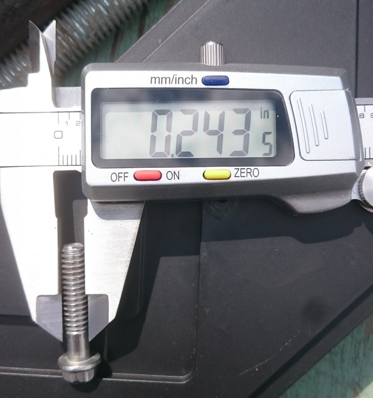

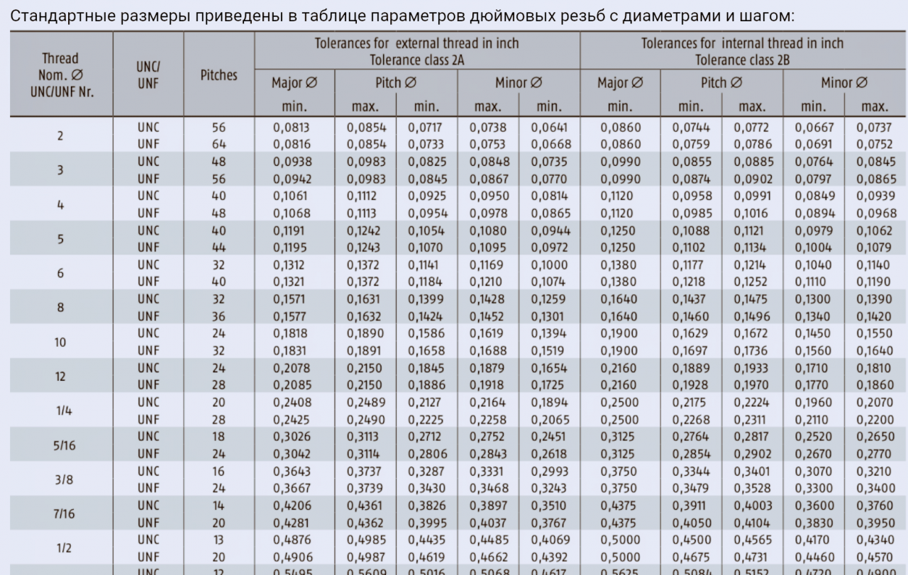

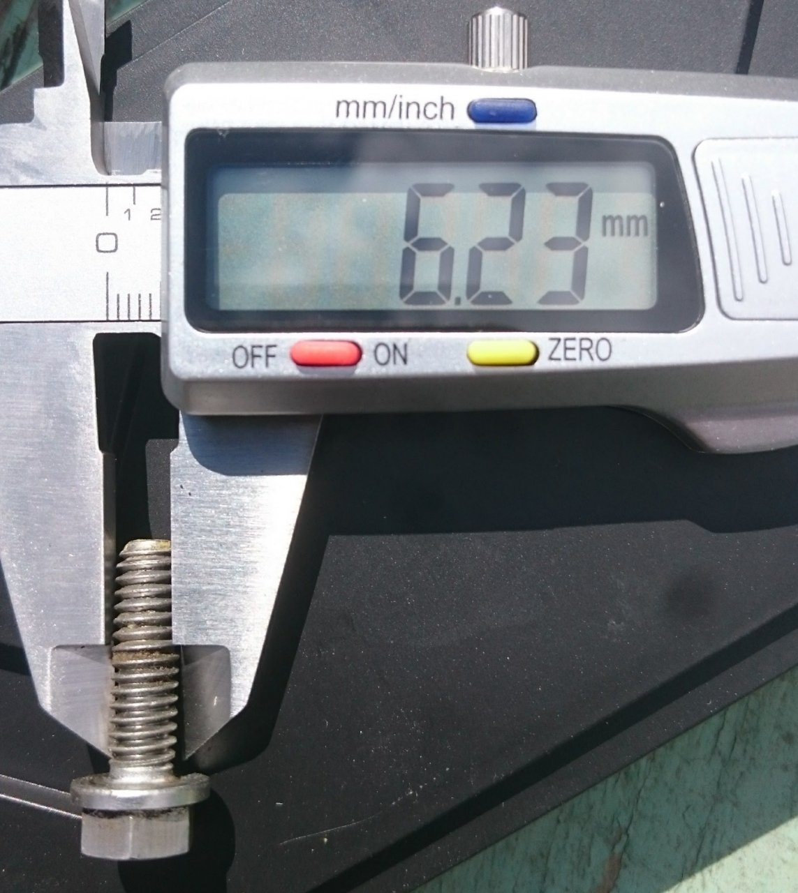

Я слышал болты с Алика метрические идут в комплекте, у нас же дюймовые.
У меня резьбомер дюймовый, завтра замерю, напишу, если не забуду. :D Поедем тележку под 20ку делать. На работе затык пока.

Это же Siera - качество хорошее. До этого для 30 -ки брал кит китайский (покупал в bch5.ru) качество - "пойдет", но колечко переклюка передач не того размера положили... вот такой

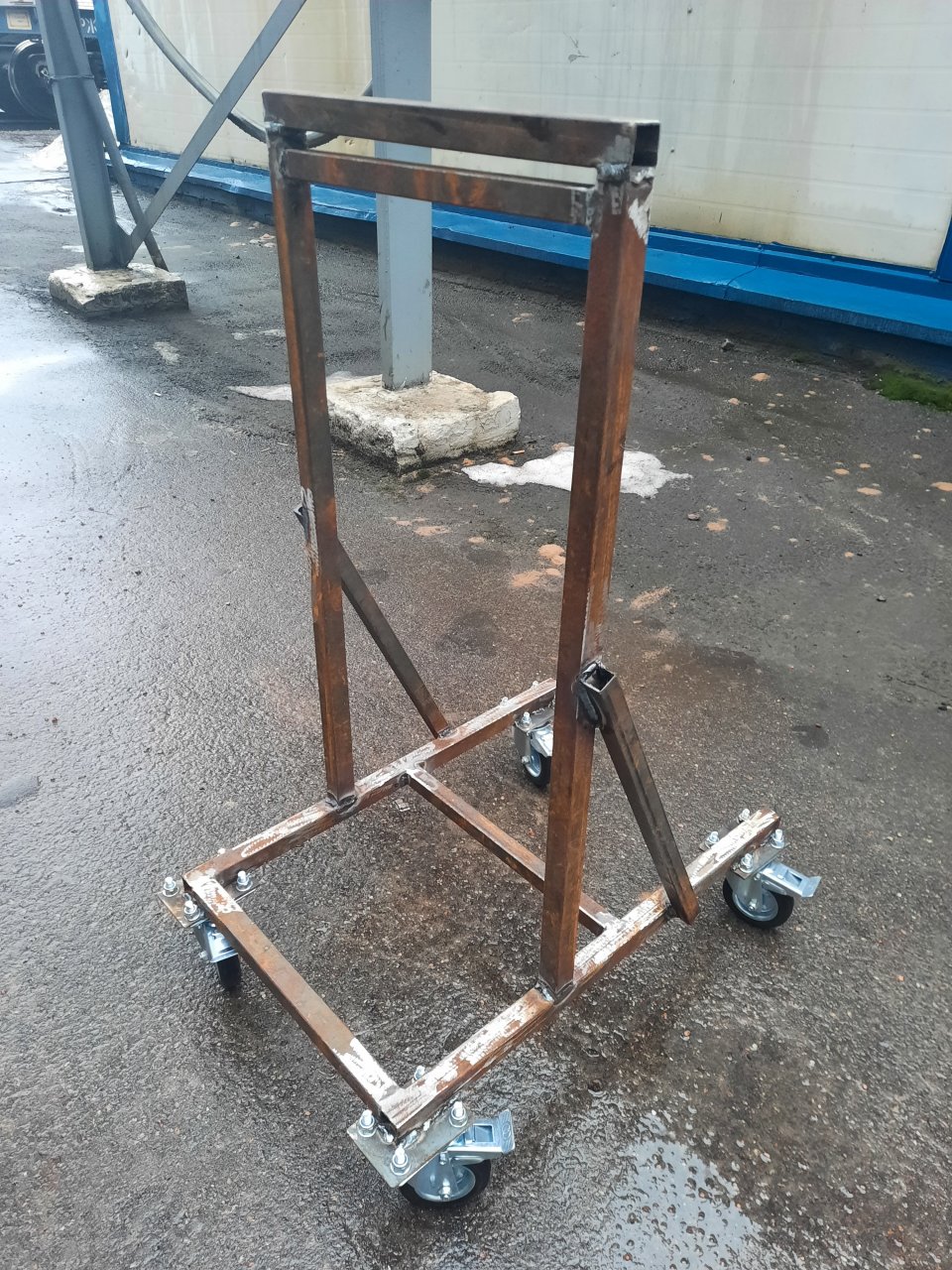

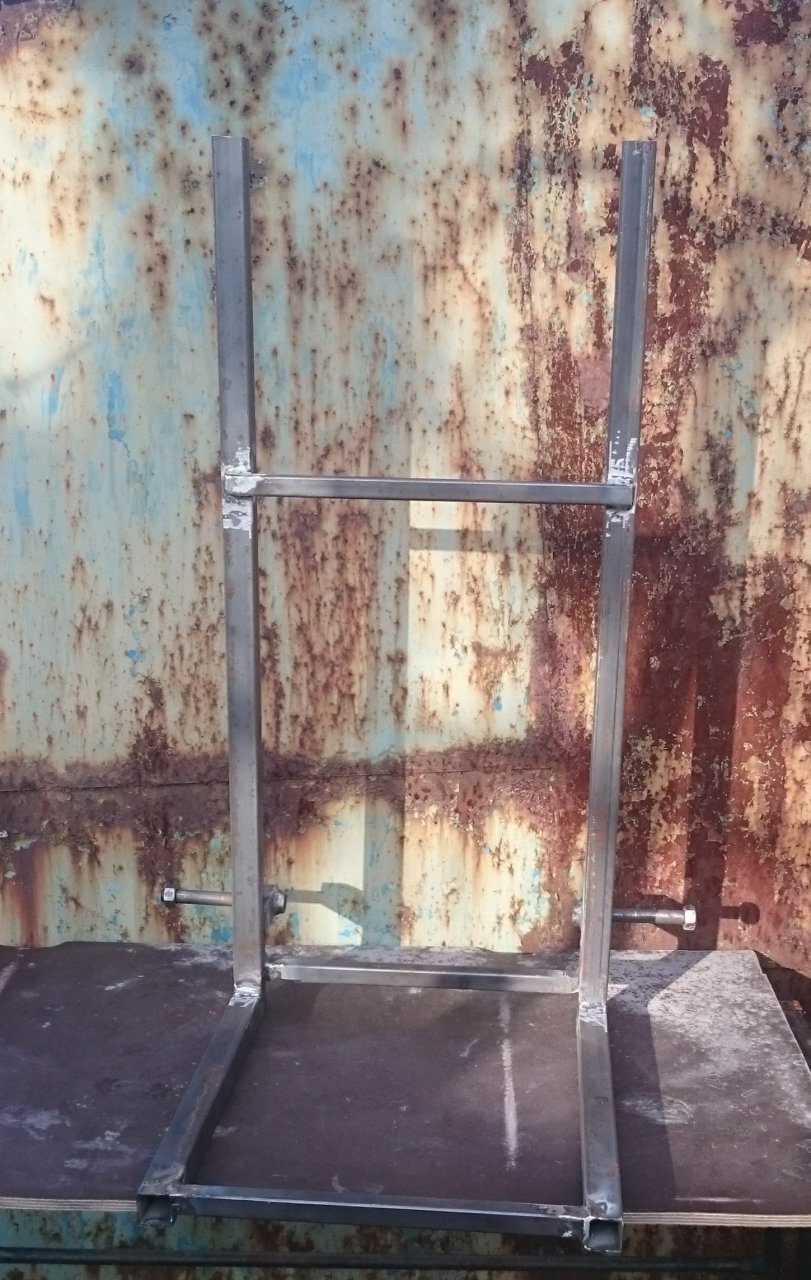

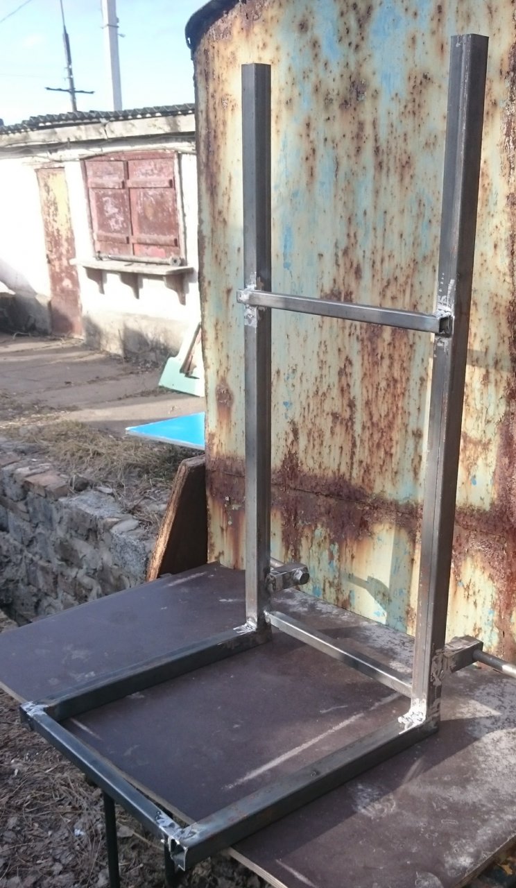

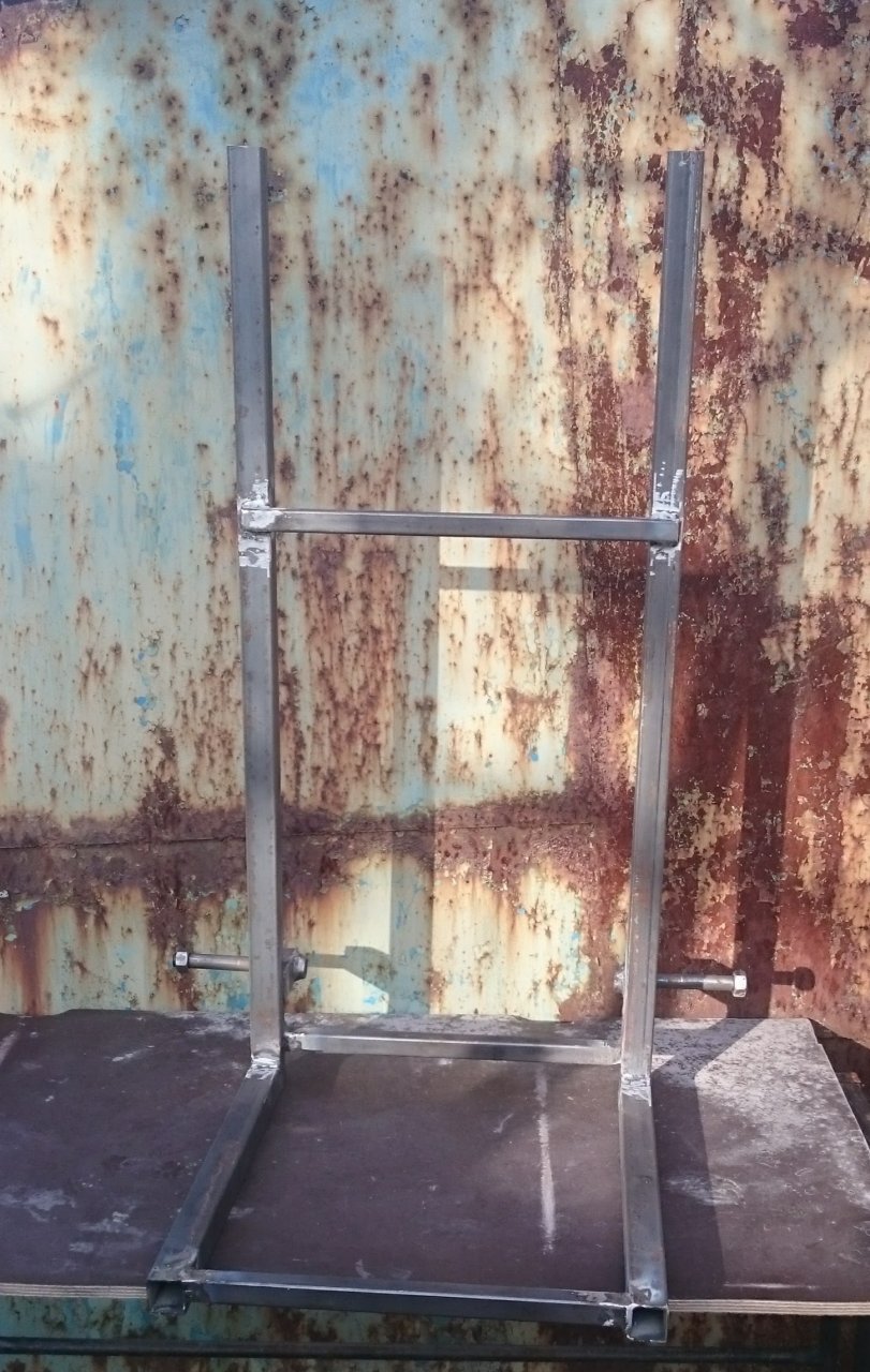

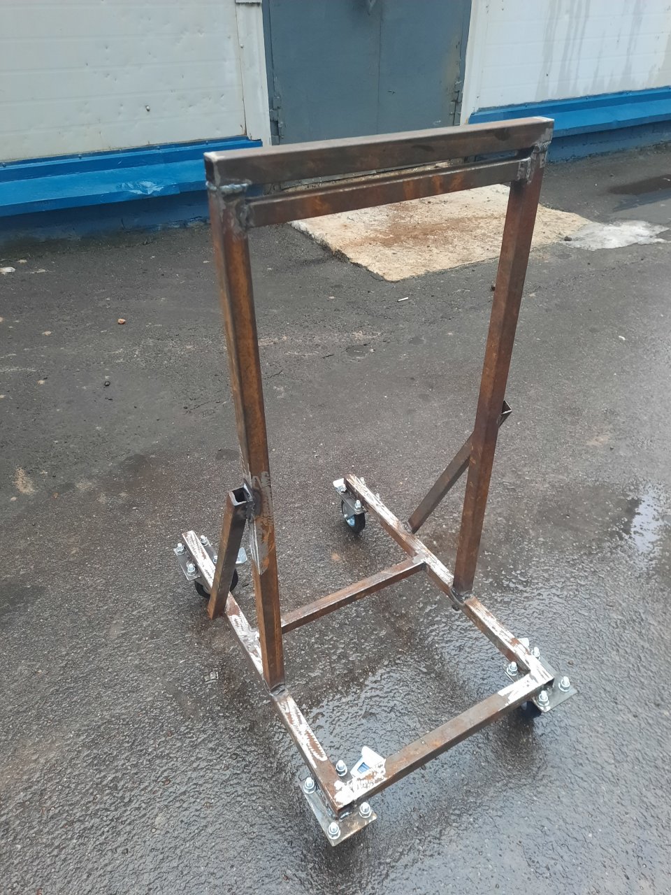

Алексей сфотографируй тележку, интересно...
202459202460 не доделали, пока за трубой заехали, пока до пристани дошли, пока решали как будет выглядеть......в общем в воскресенье доделывать будем.

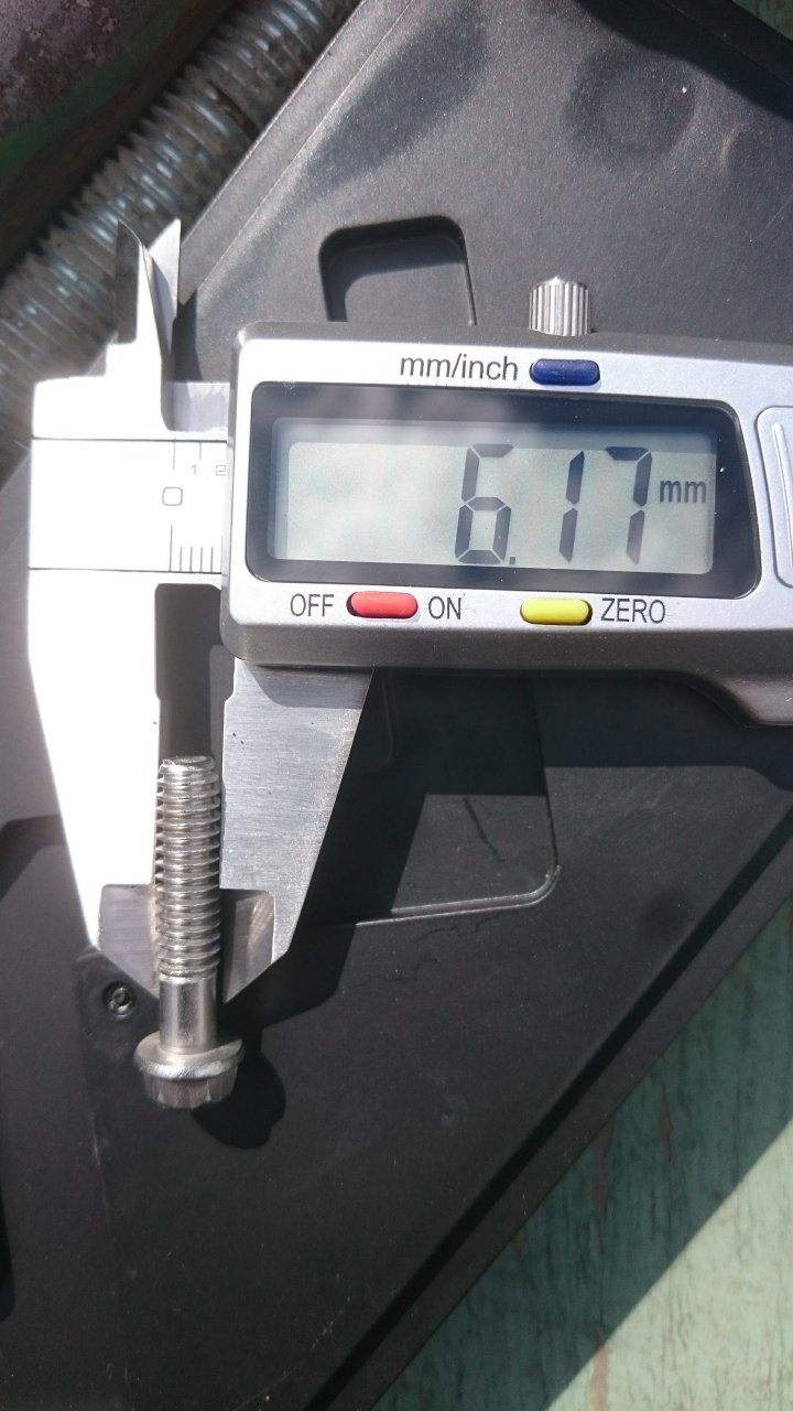

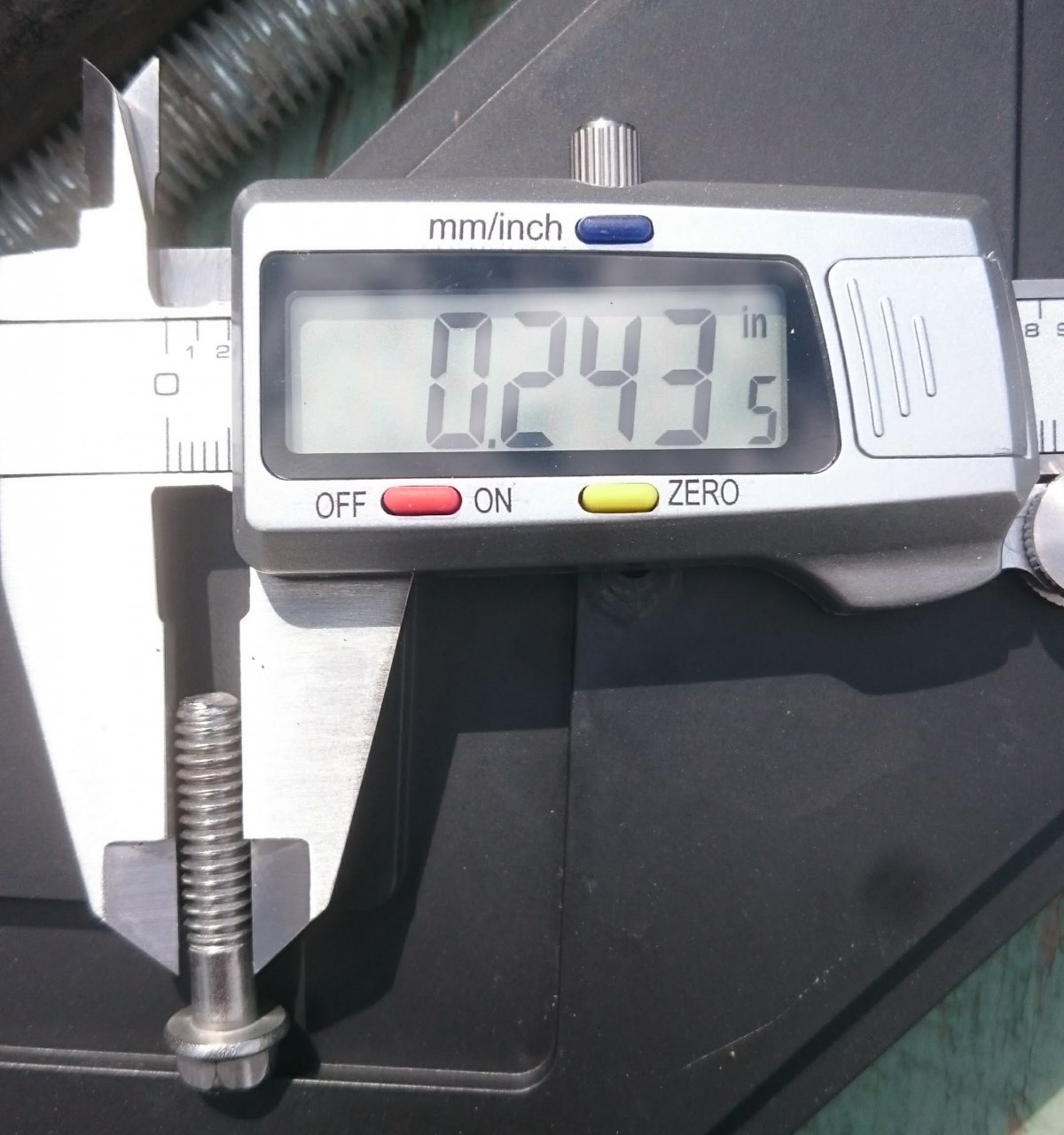

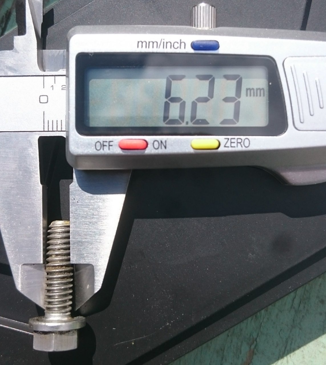

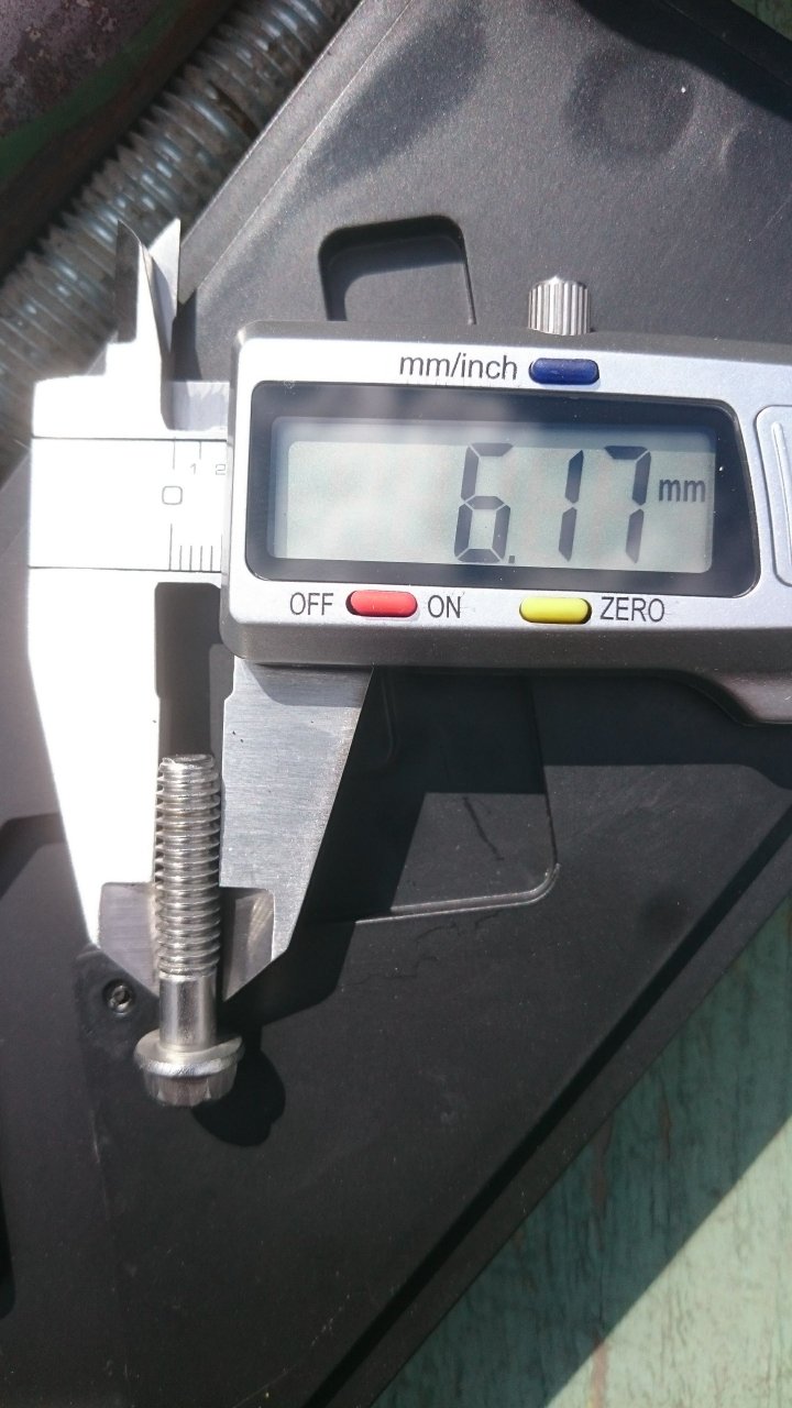

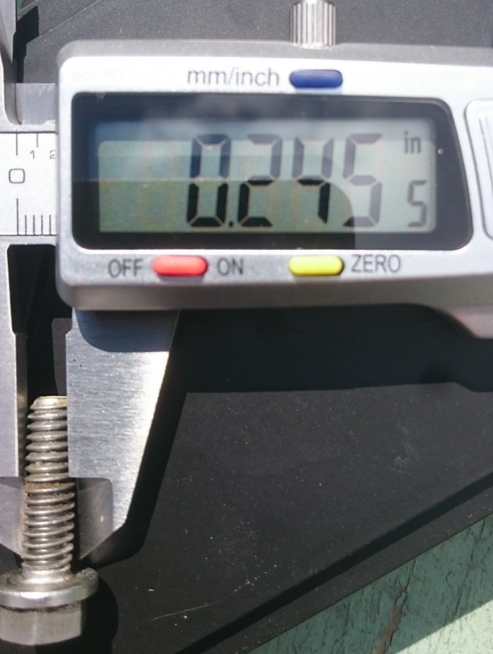

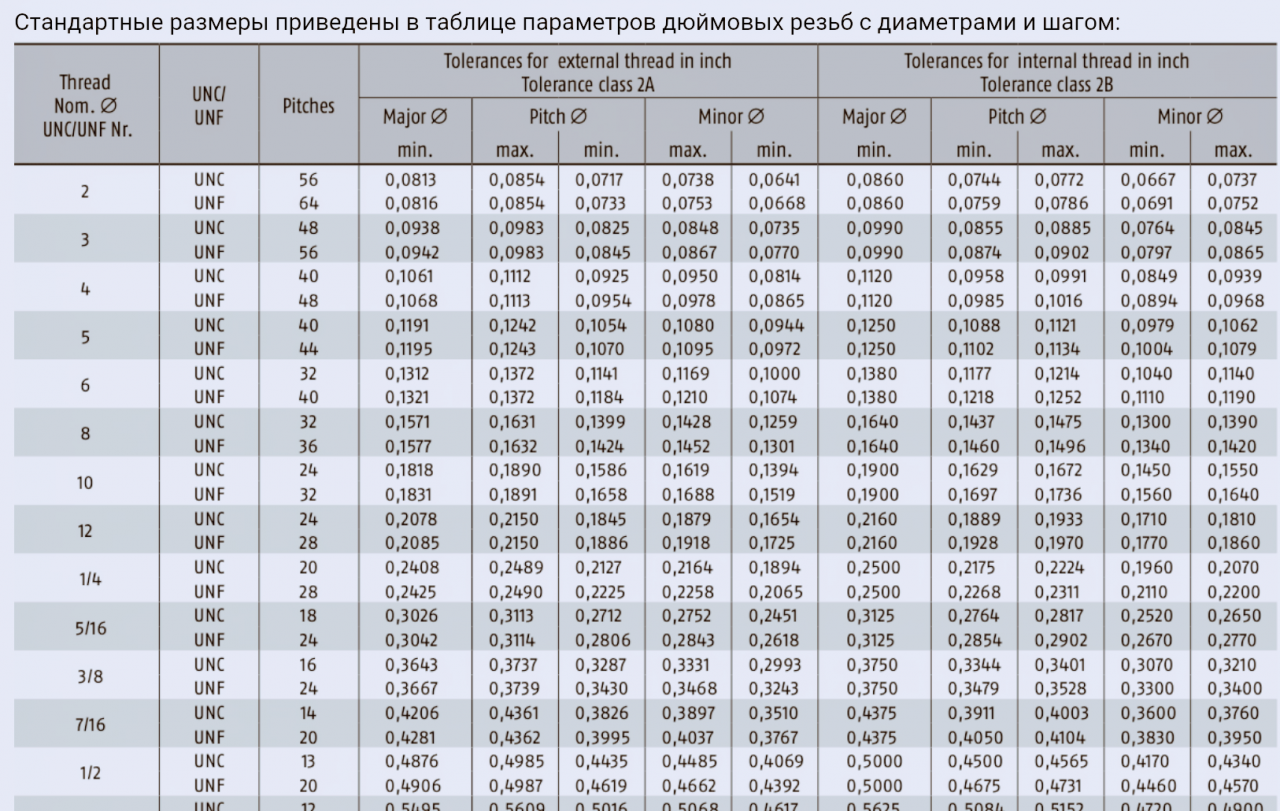

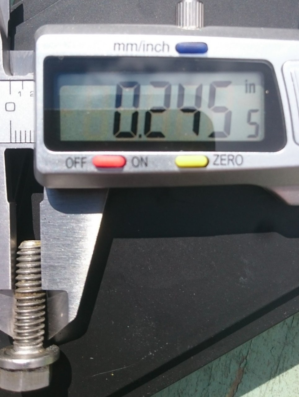

Нет Саш, дюймовые - 20 ниток на дюйм, но от родных отличаются диаметром - на шесть соток меньше
202462 это с али в миллиметрах, 202463это с али в дюймах.
202464это родной в миллиметрах, 202465 это родной в дюймах.

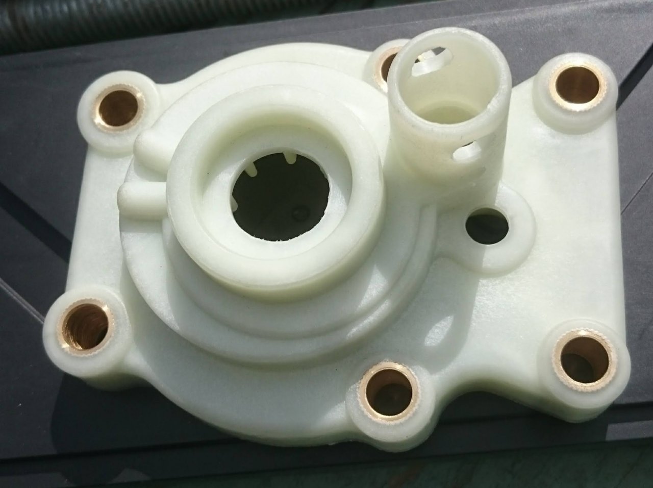

Корпус с али 202466202467202468

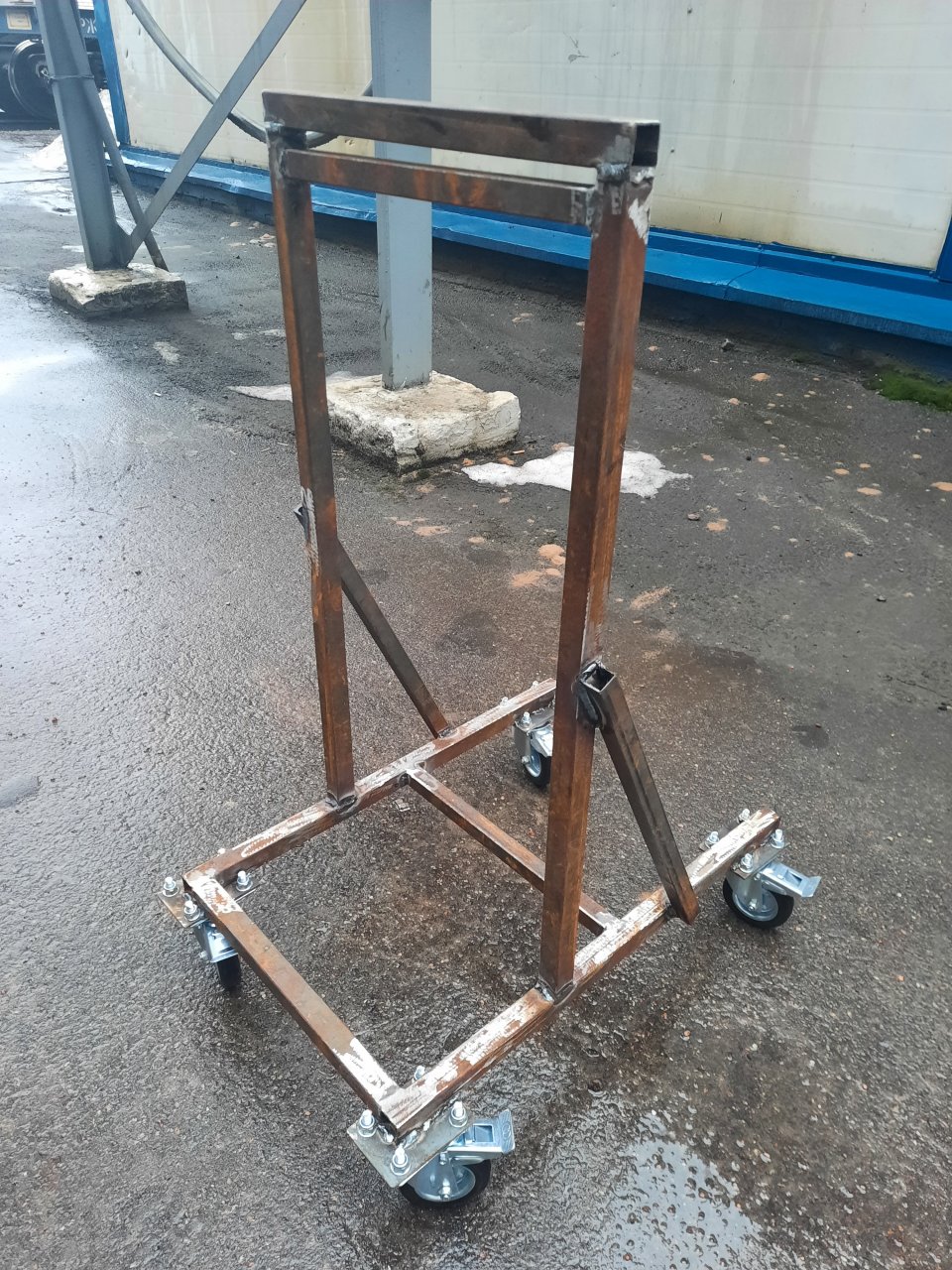

Посмотреть вложение 202459Посмотреть вложение 202460 не доделали, пока за трубой заехали, пока до пристани дошли, пока решали как будет выглядеть......в общем в воскресенье доделывать будем.
Да... тележка это всегда муки выбора)))

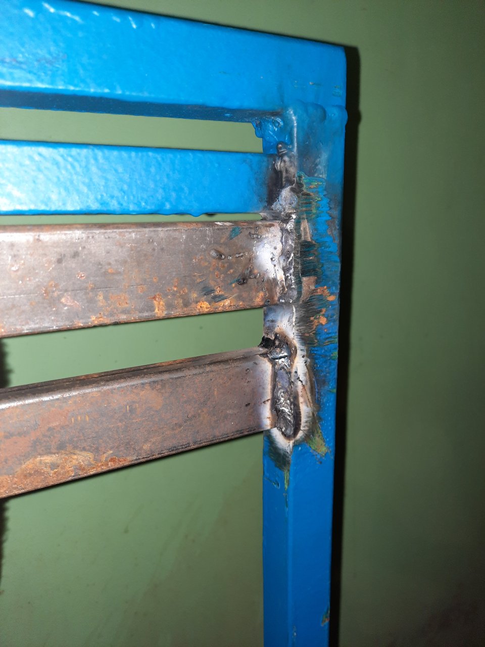

Я когда "изобретал" тележку, правда не транспортную, а ремонтную. Даже звонил Дмитрию из "ремонт лодочных моторов" из Уссурийска. Хороший, отзывчивый парень без понтов. И все равно сделал так - что переваривал, и сейчас укосины должны быть с другой стороны...

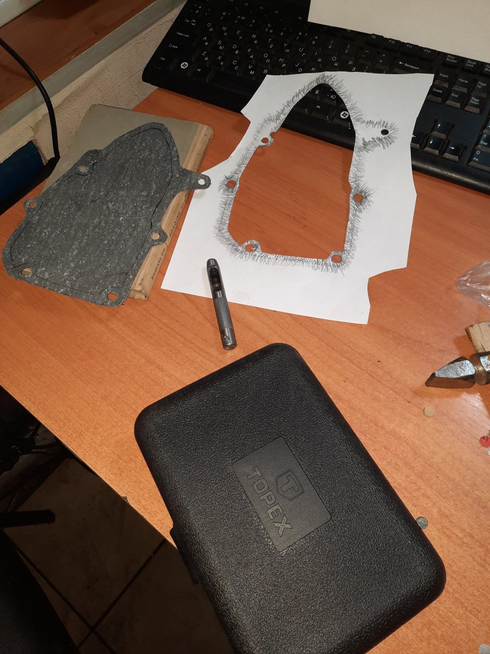

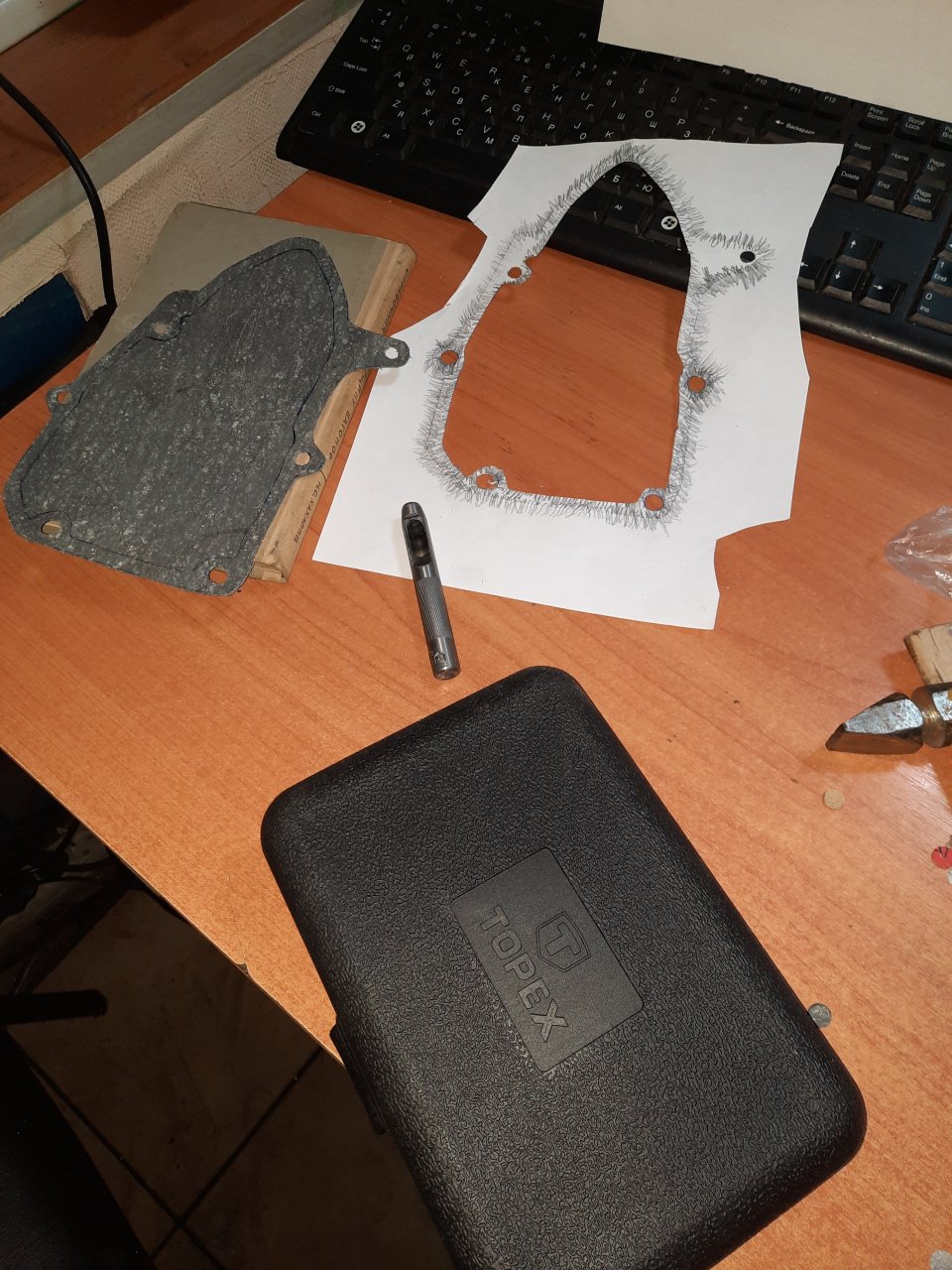

Сегодня на работе в перерыве мудрил с прокладкой...

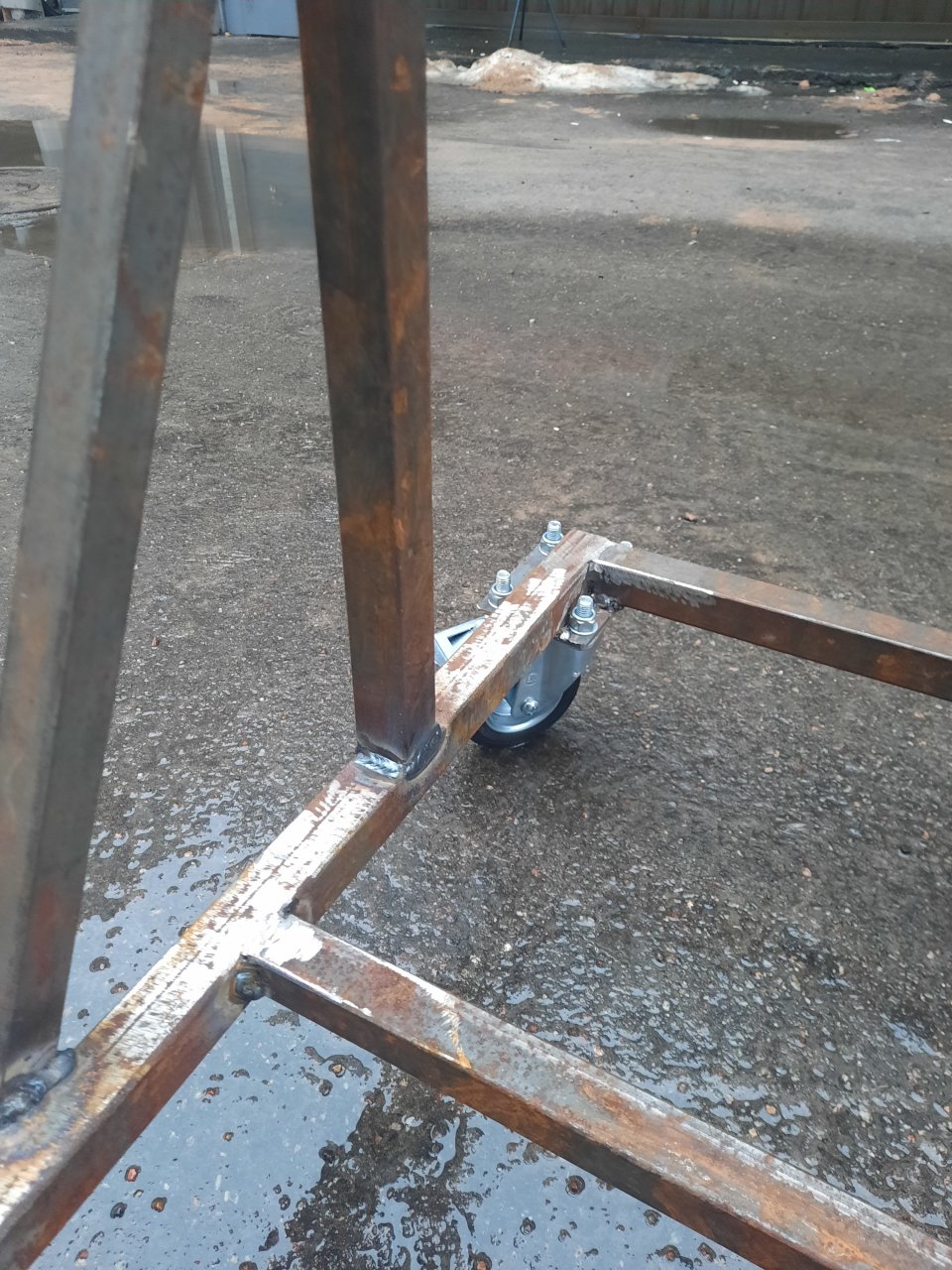

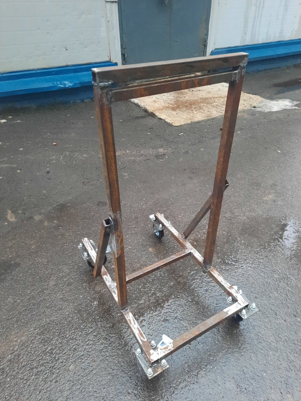

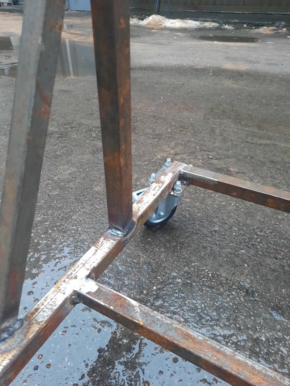

А так ремонтная тележка получилась удачной. Устойчива, удобная -высота от пола до перекладины на которую вешается мотор - 900мм. Другие размеры замеряю в выходные...

А так ремонтная тележка получилась удачной. Устойчива, удобная -высота от пола 900мм. Другие размеры замеряю в выходные...
По ровному полу отлично. У меня наоборот, по колдыёбинам.
