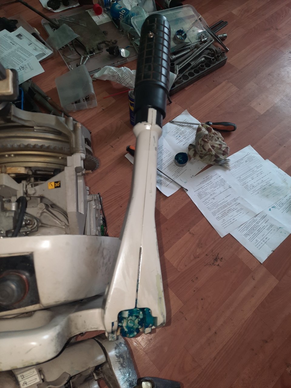

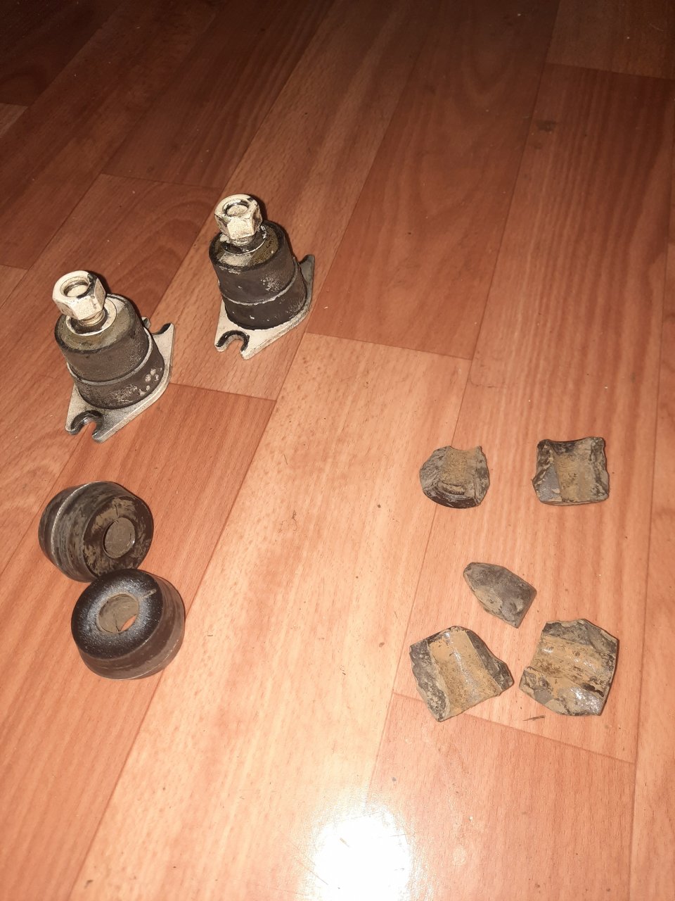

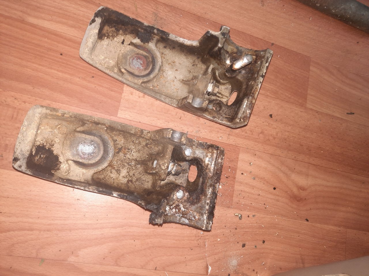

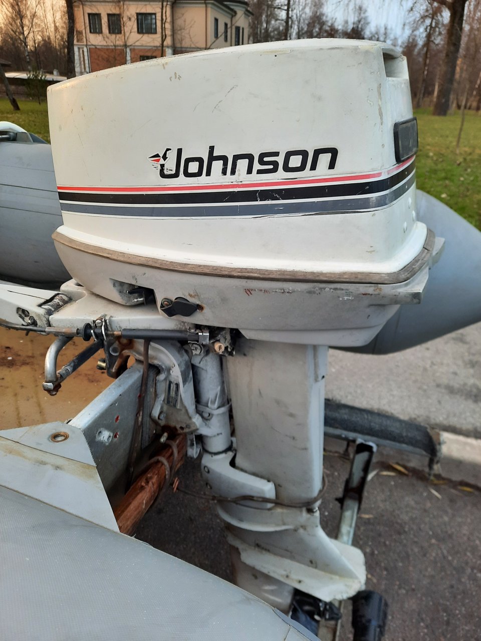

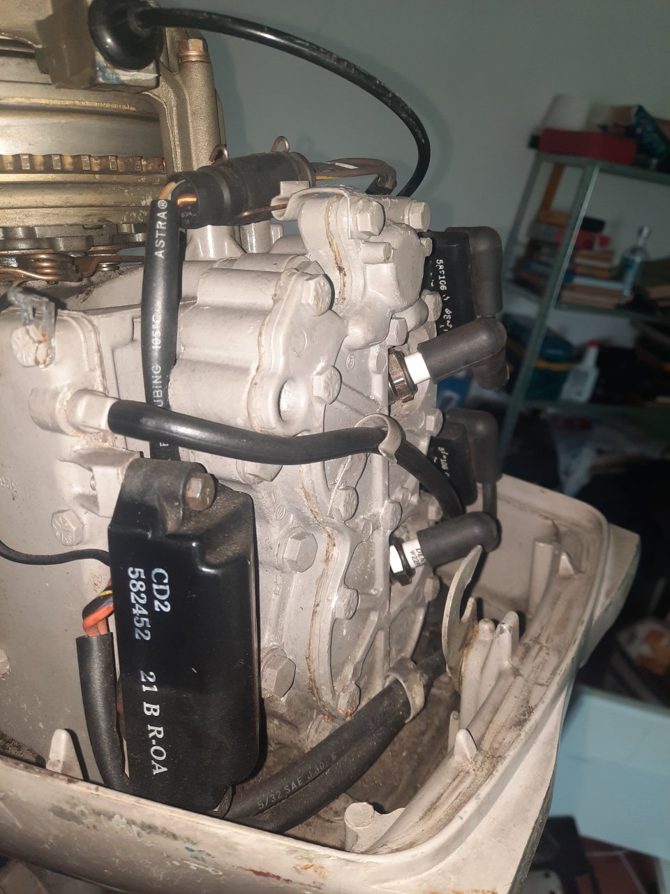

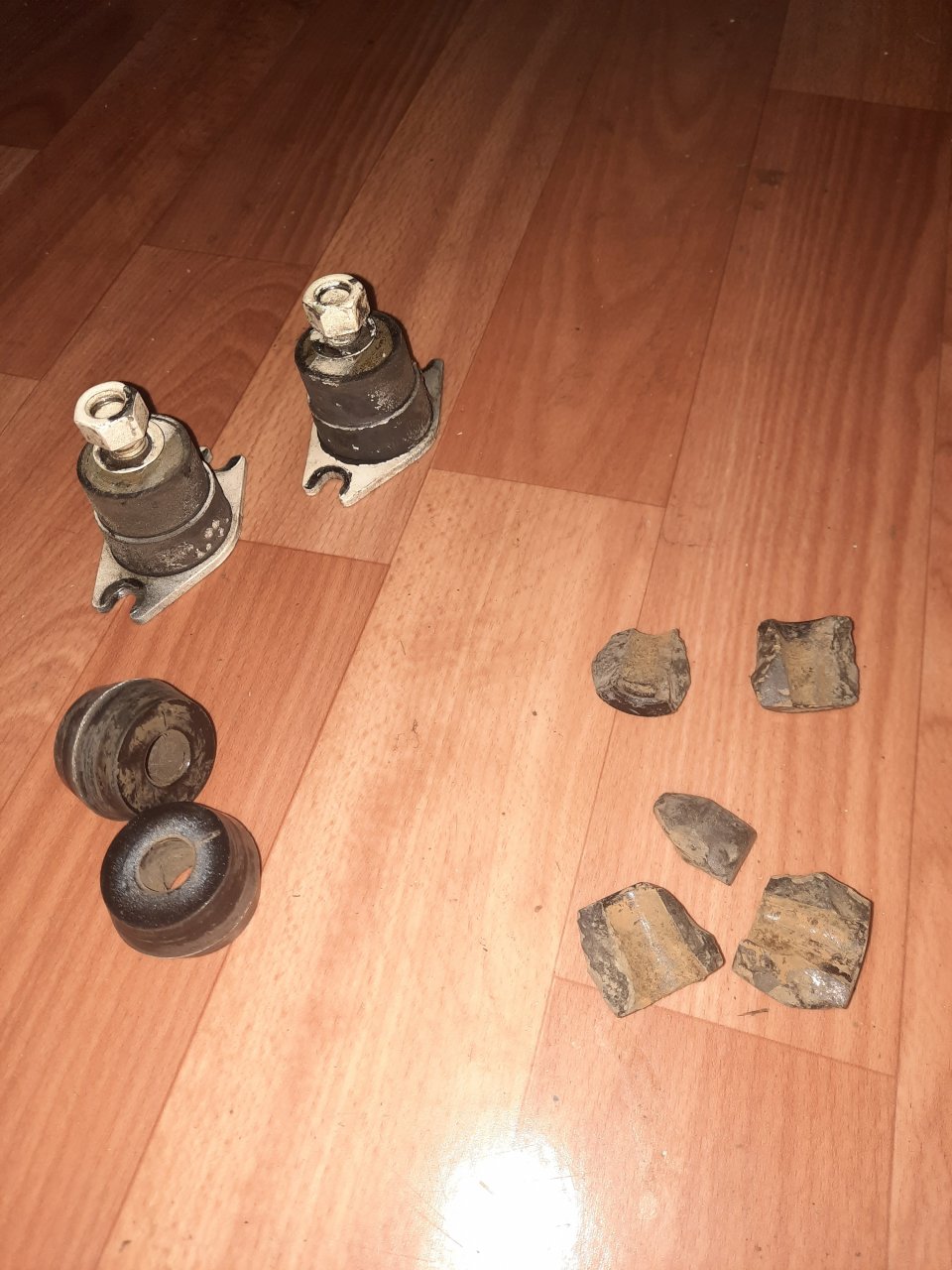

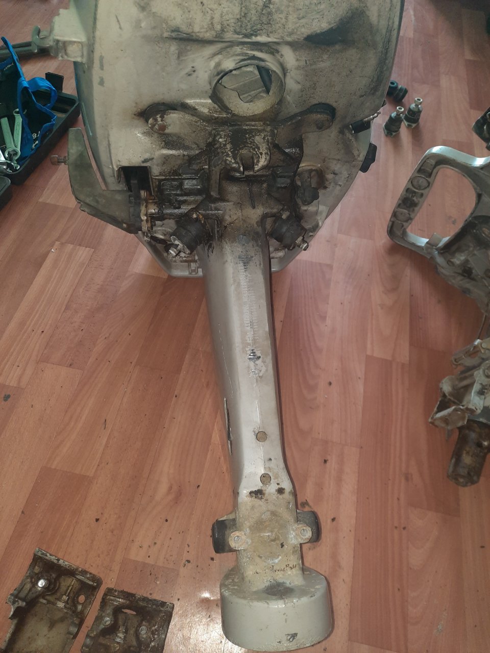

Пока жду трубочку. Занимаюсь вторым Джонсоном BJ20BFCRD. Моторчик достался с лодкой. Когда спрашивал хозяина - он только многозначительно пожал плечами и сказал, что мотором надо заниматься.
Я его "запустил"в гараже, после того как поменял свечи и масло в редукторе. Но перед этим с редуктора стекла вода, потом чуть чуть масла...
Ну да ладно, сейчас закажу кит помпы и кит редуктора...
А сейчас разобрал подвеску для ревизии - болты сука "по нашему" - не хотят откручиваться. Грел, остужал, снова грел, снова остужал, и так по кругу... Но заломышей нет, а это главное. Завтра буду собирать. Да, там на фото есть опоры(твердый пластик) с мотора донора, и развалившиеся на кусочки - когда разобрал, просто вывалились...

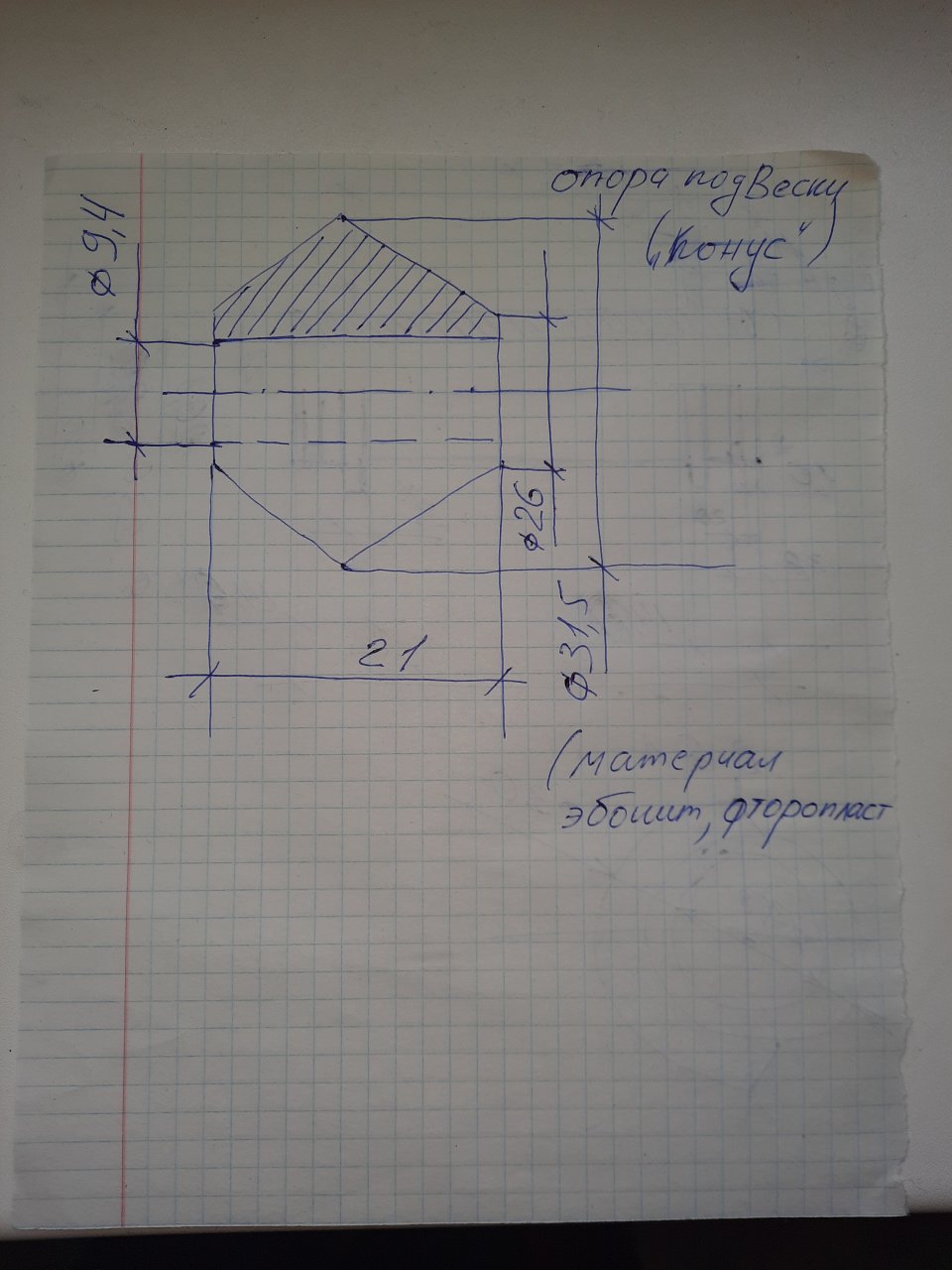

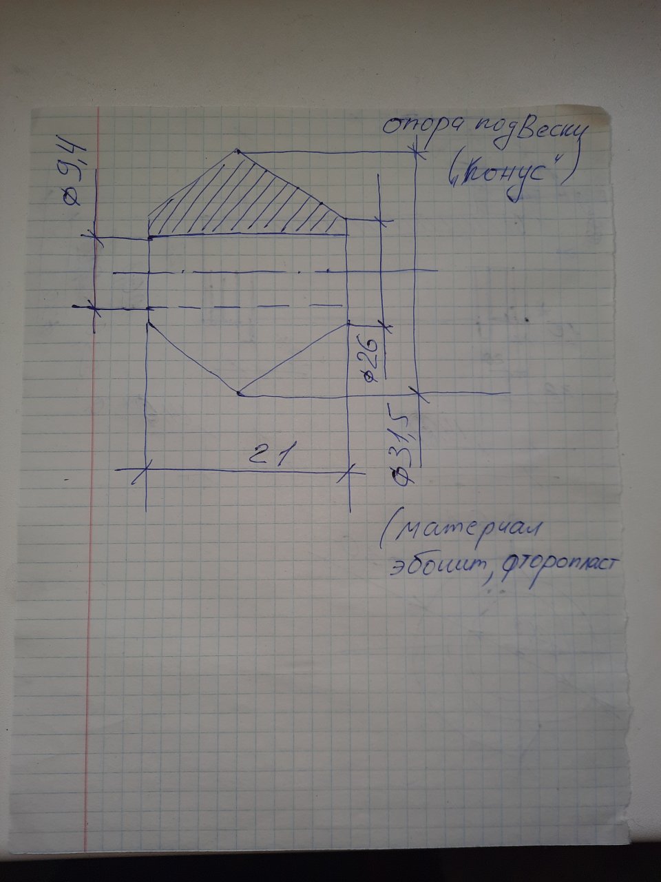

Вот чертеж опоры подвески джонсон BJ30BAENR
Внутренний диаметр 9.4

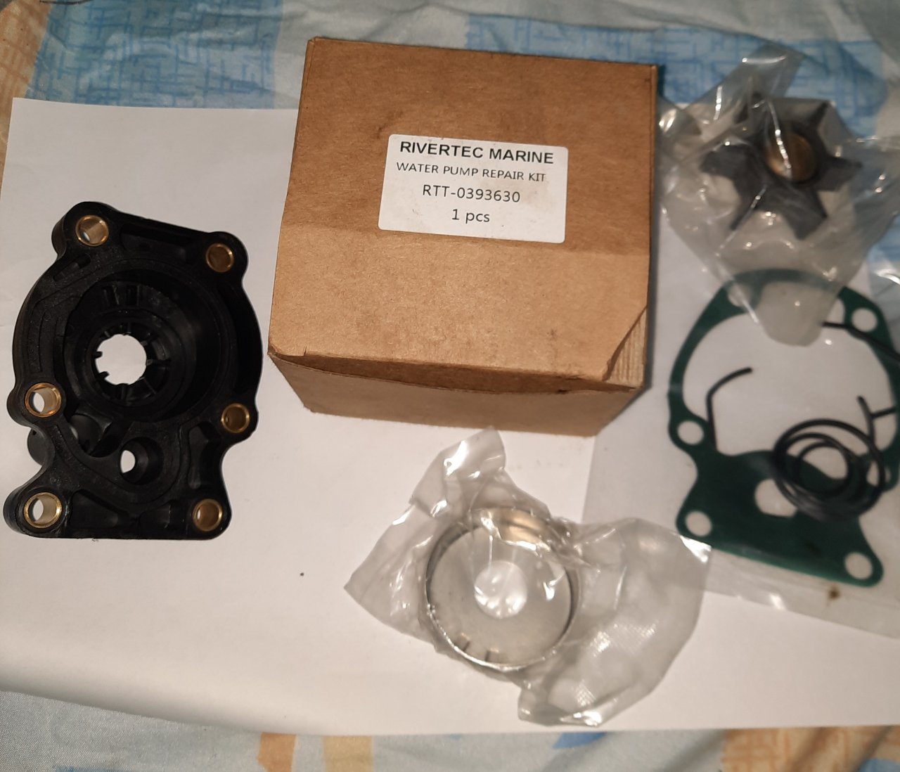

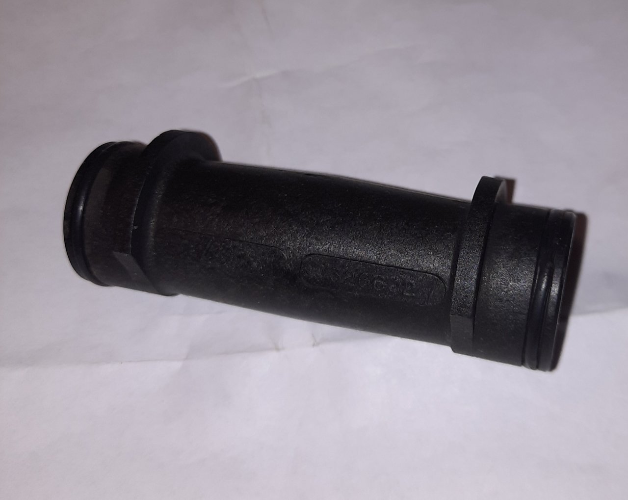

Забыл отправить фото кит помпы вкотором колечко не того диаметра ... ковид однако)))

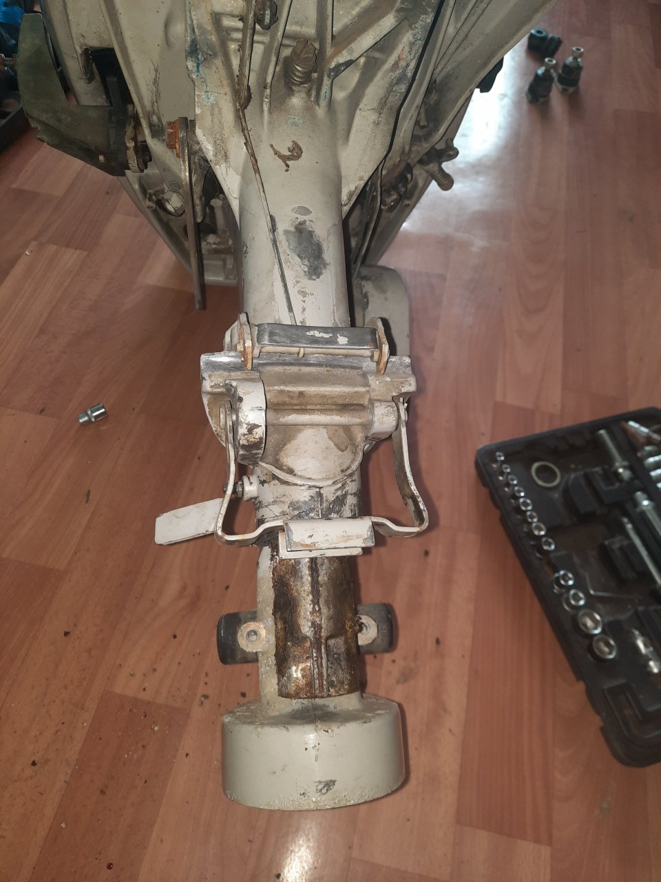

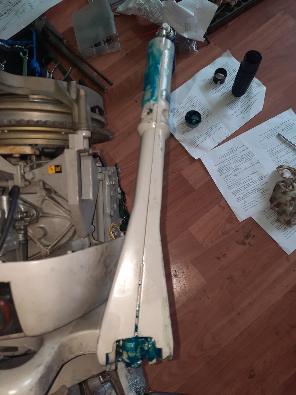

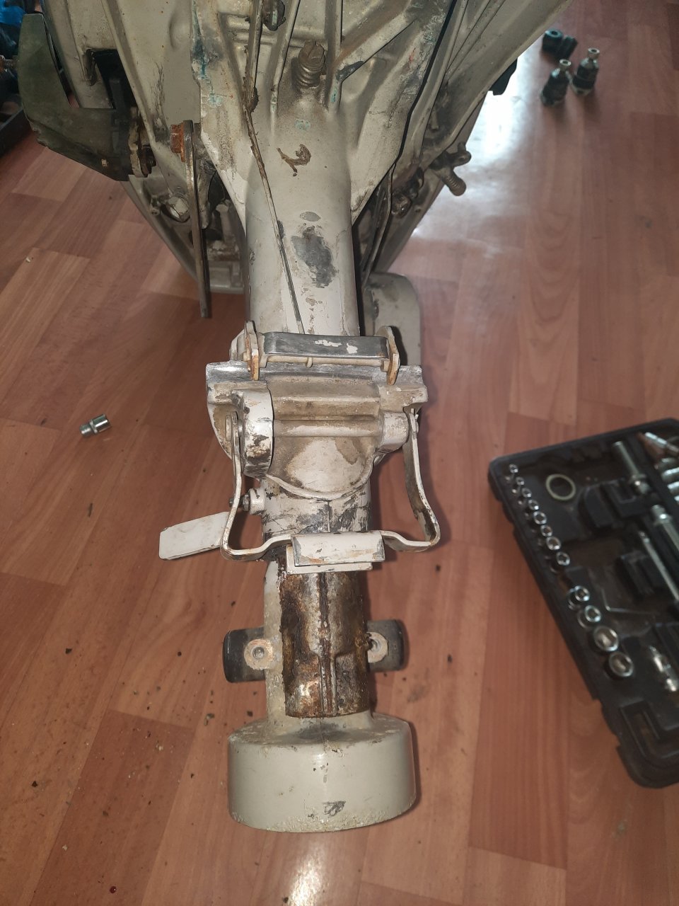

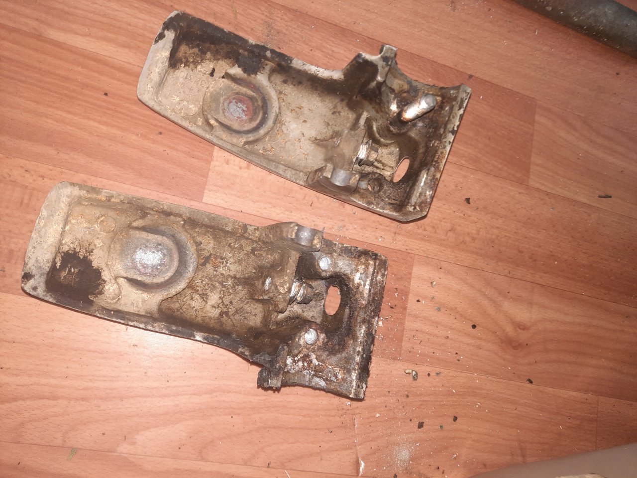

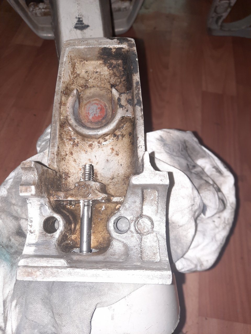

Закончил с ремонтом-восстановлением подвески мотора BJ20BFCRD.
Так как у меня еще есть страничка в КиЯ, привожу цитату оттуда... "Конечно Балтика сделала свое дело(лодка с мотором ходила только там), все болты закисли, отвернулись не без помощи нагрева - охлаждения (несколько раз)- Спасибо Дмитрию из Уссурийска за советы!!! Совет форумчанам - если крепеж закис, лучше погреть-охладить методично, и монотонно))) Нам же с Вами некуда спешить))). И крайний раз нагрейте место , куда вкручивается болт-винт. И откручивайте маятником "вправо-влево" потихонечку, осторожно... Все эти отмачивания ничего не дают, аллюминий закисает, и окислы распирают соединение "винт-гайка"..."

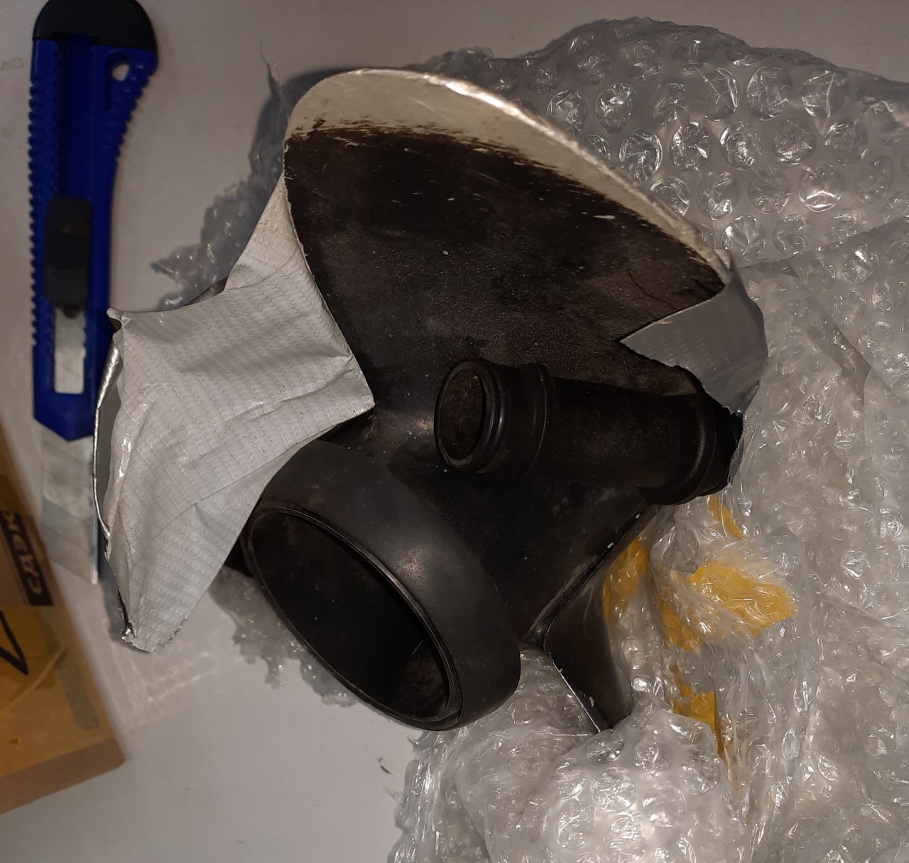

Друзья вечер добрый. Получил посылку из Челябинска. Мотор снова комплектен!!!) И это здорово, будут свободные дни буду "женить" редуктор с ногой)))
Не удержался и приобрел у Романа винт в запас... как говорила реклама Эвинруда - с запасным винтом длиннее выходные)))

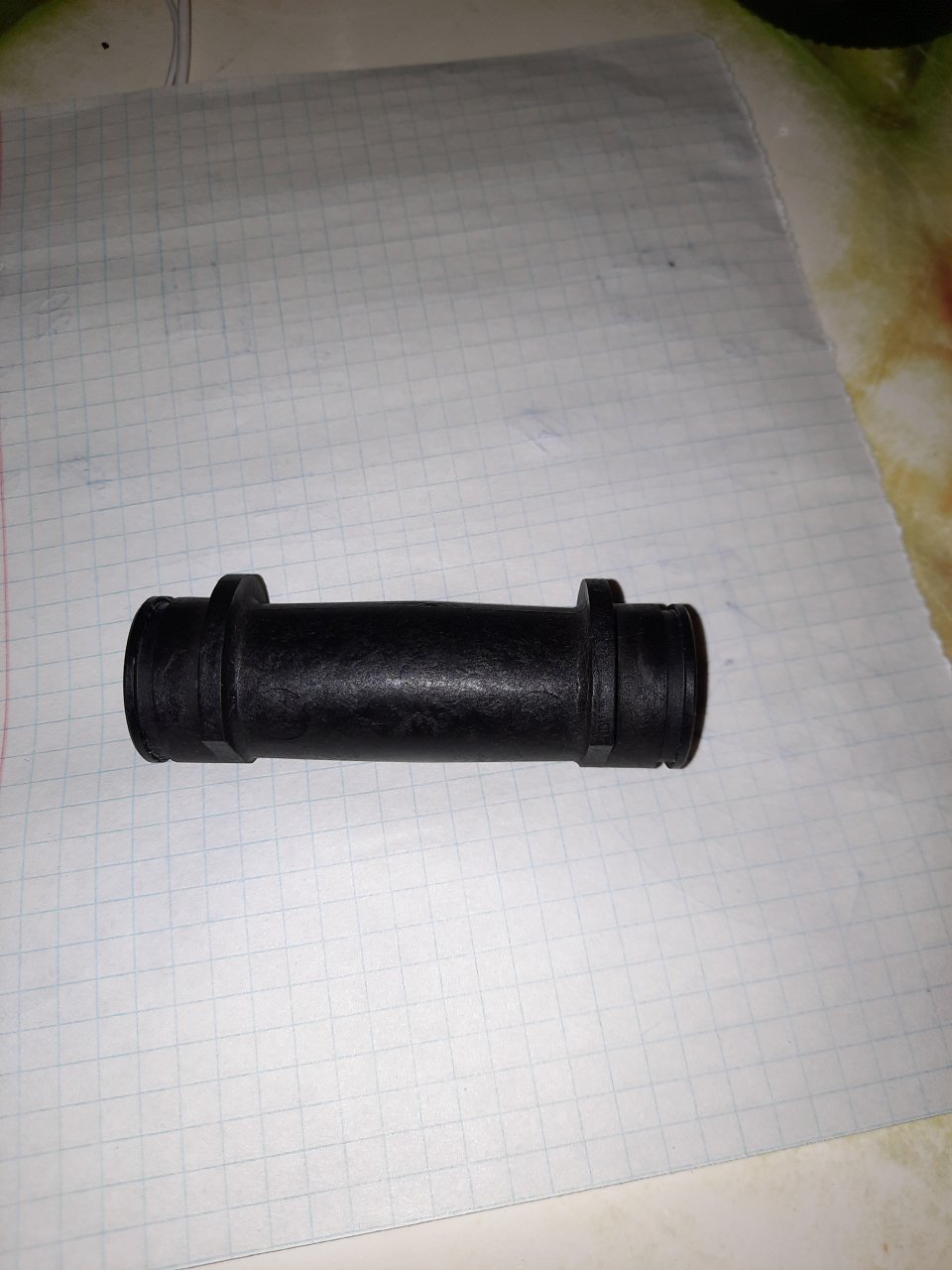

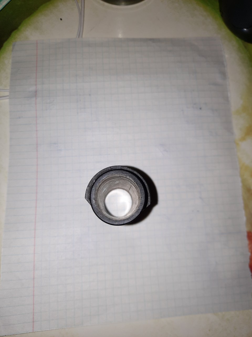

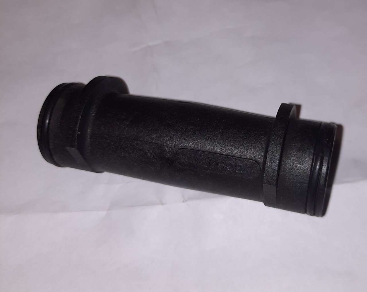

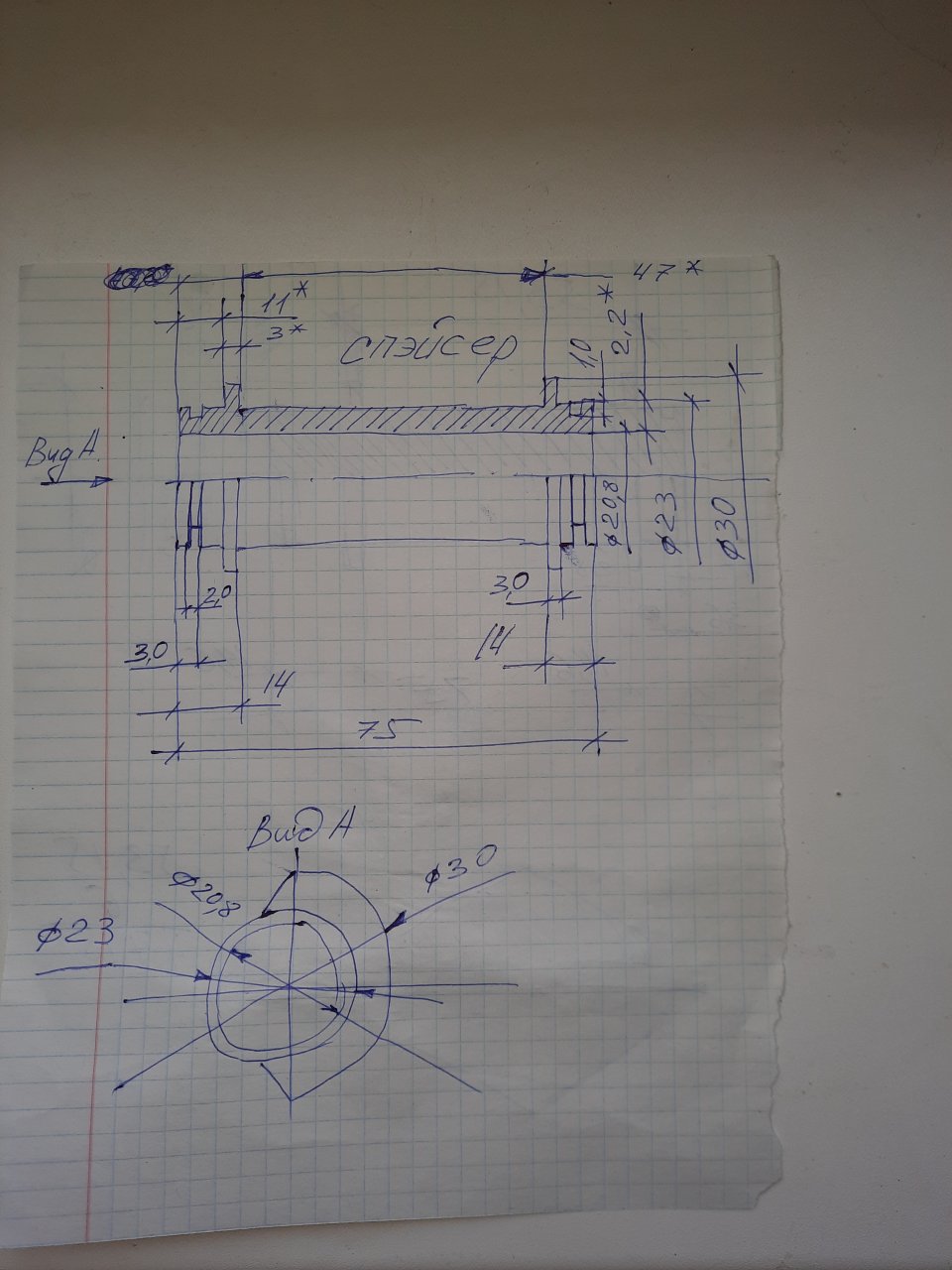

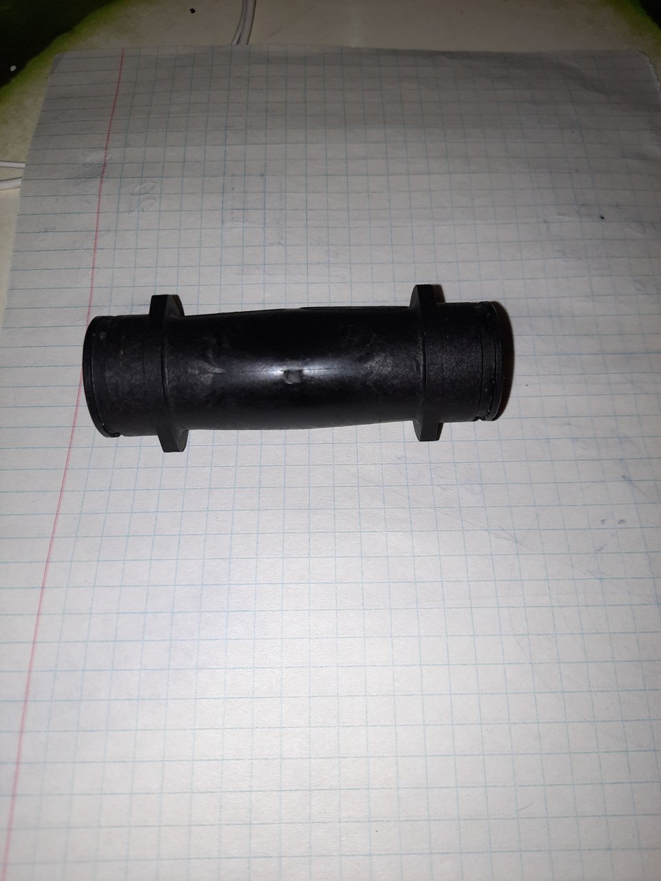

Сегодня снял размеры трубочки Спэйсера, до микрона не мерял. Да и не нужно..., сама трубочка с литьевыми дефектами, плюс овальность тоже есть...

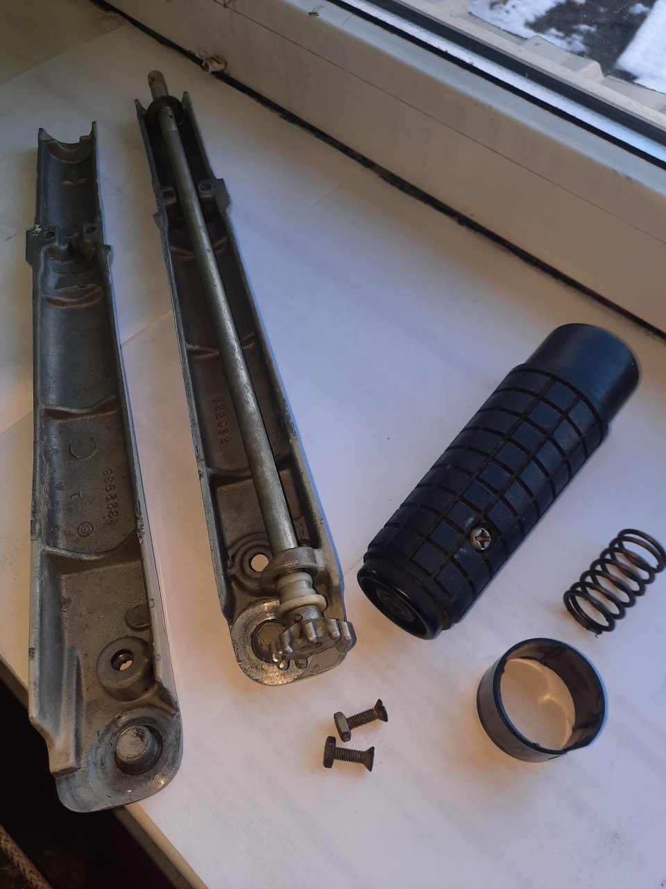

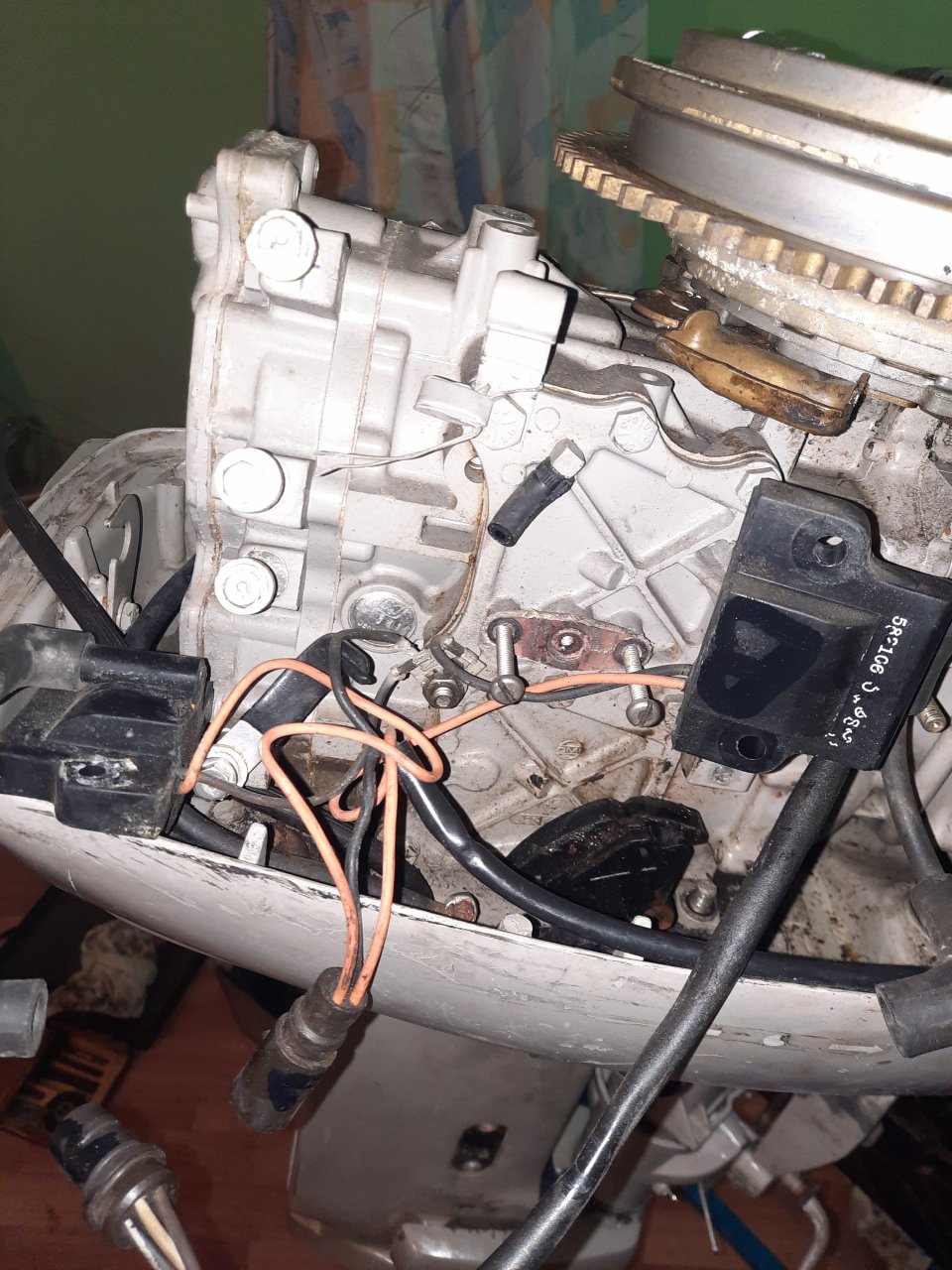

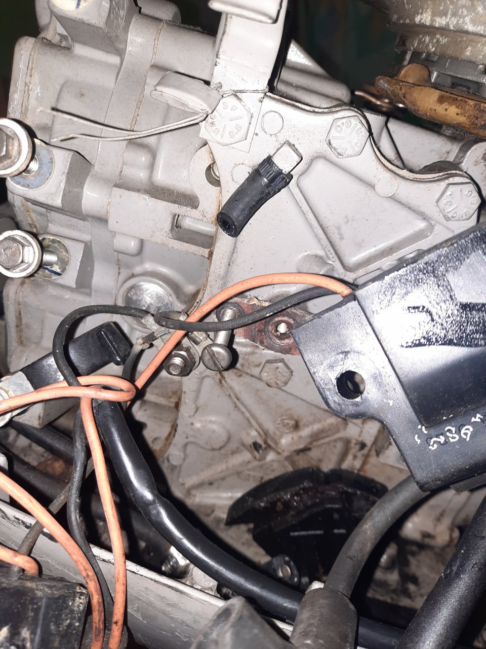

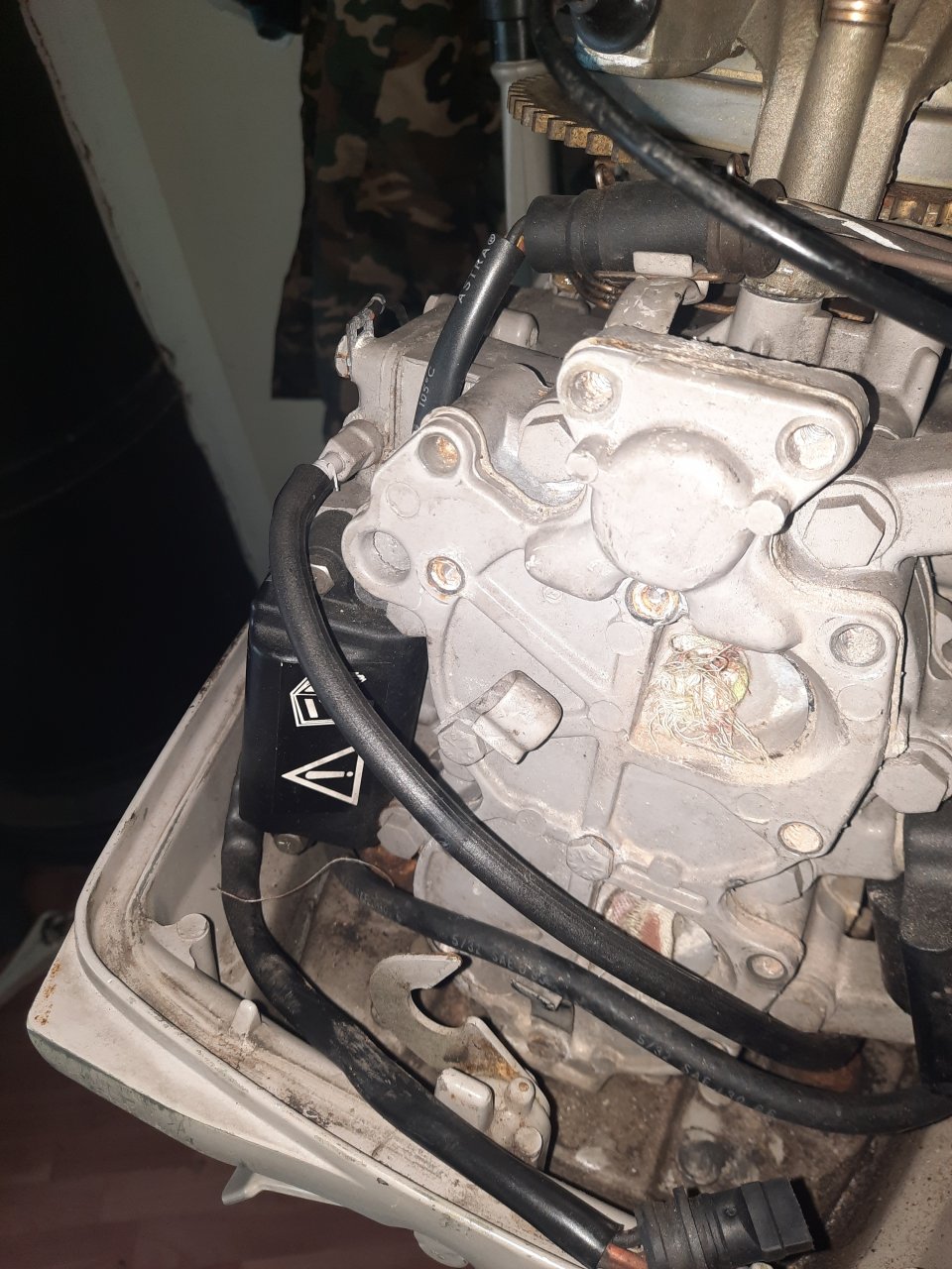

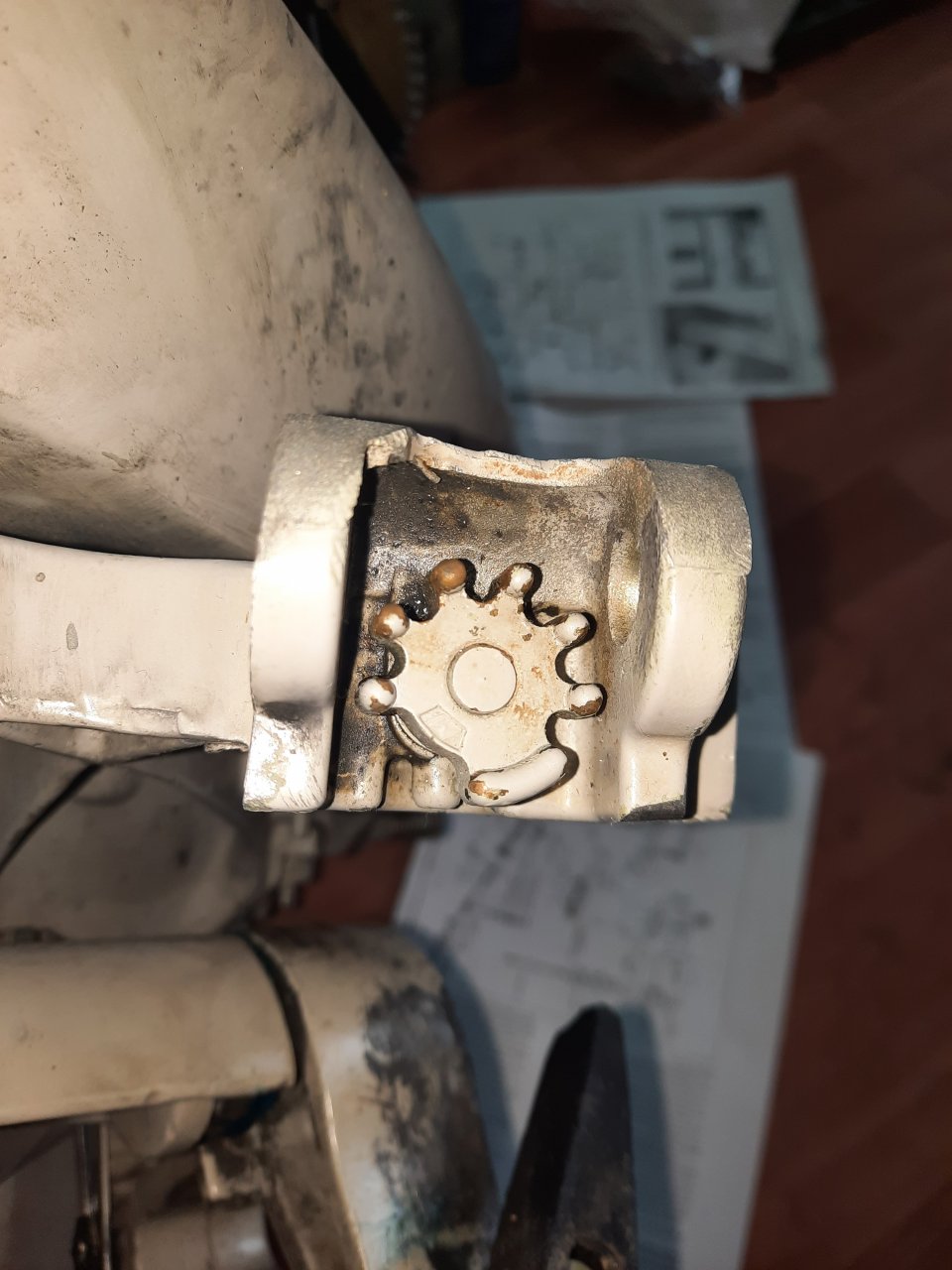

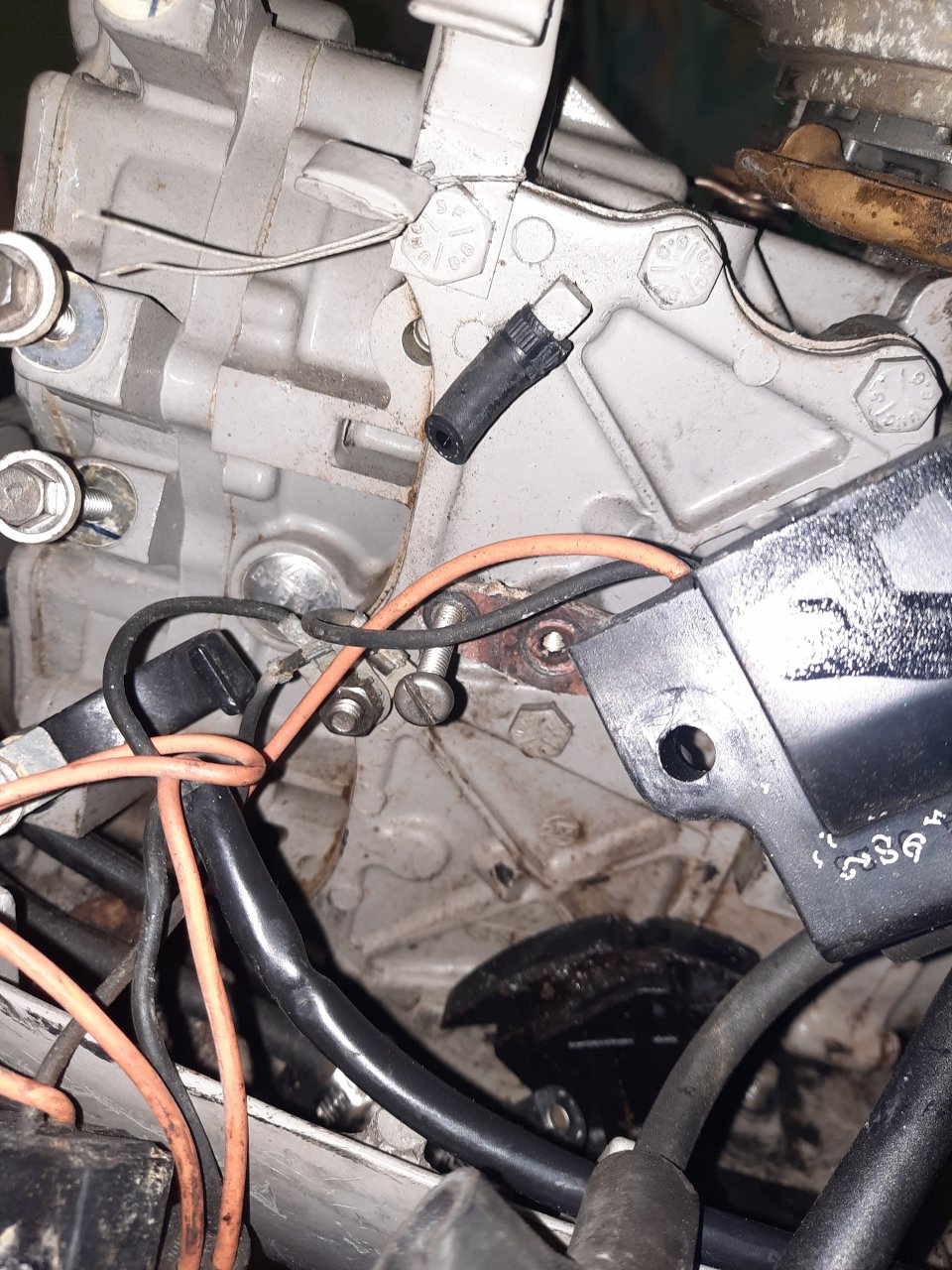

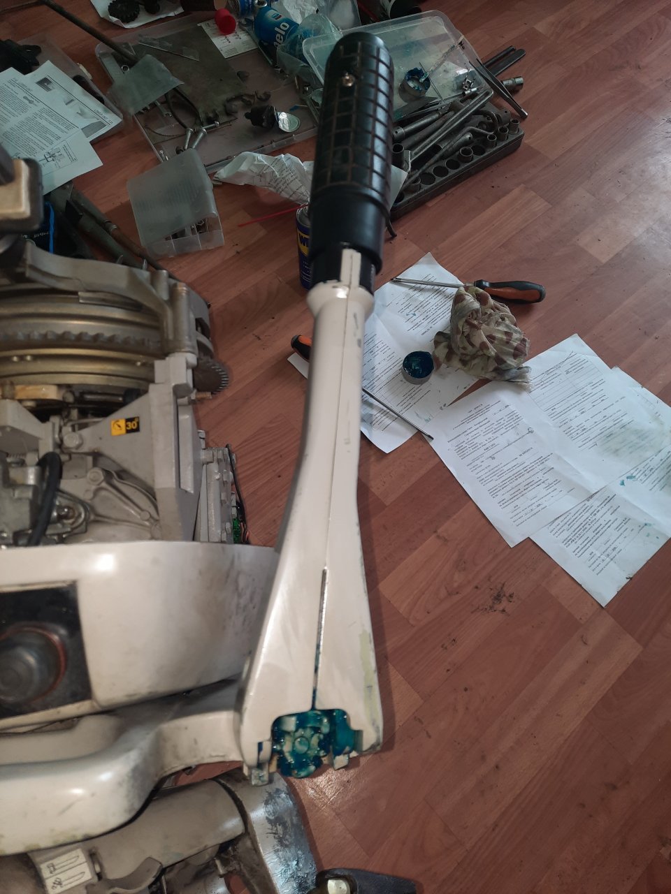

Разобрал, промыл, почистил, собрал механизм управления мотором...
P.s. мотор Джонсон собираю, разбираю первый раз, поэтому фото делаю всего процесса. Извиняюсь заранее -для кого - то это в порядке вещей, а мне интересно, возможно и Вам друзья)))

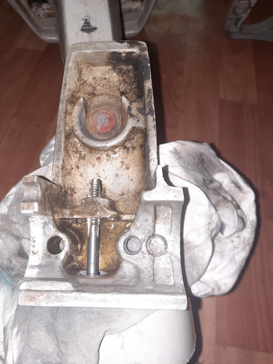

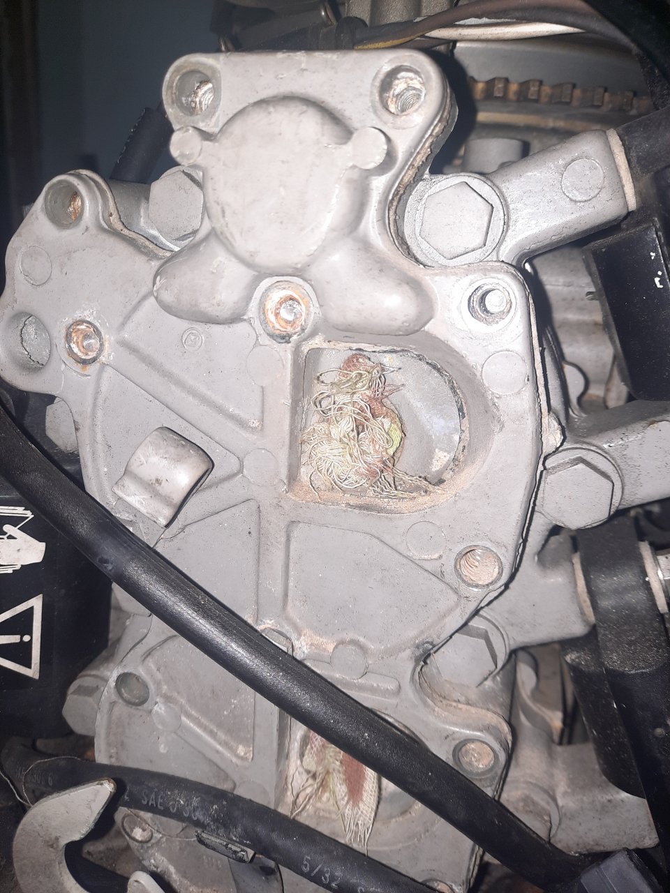

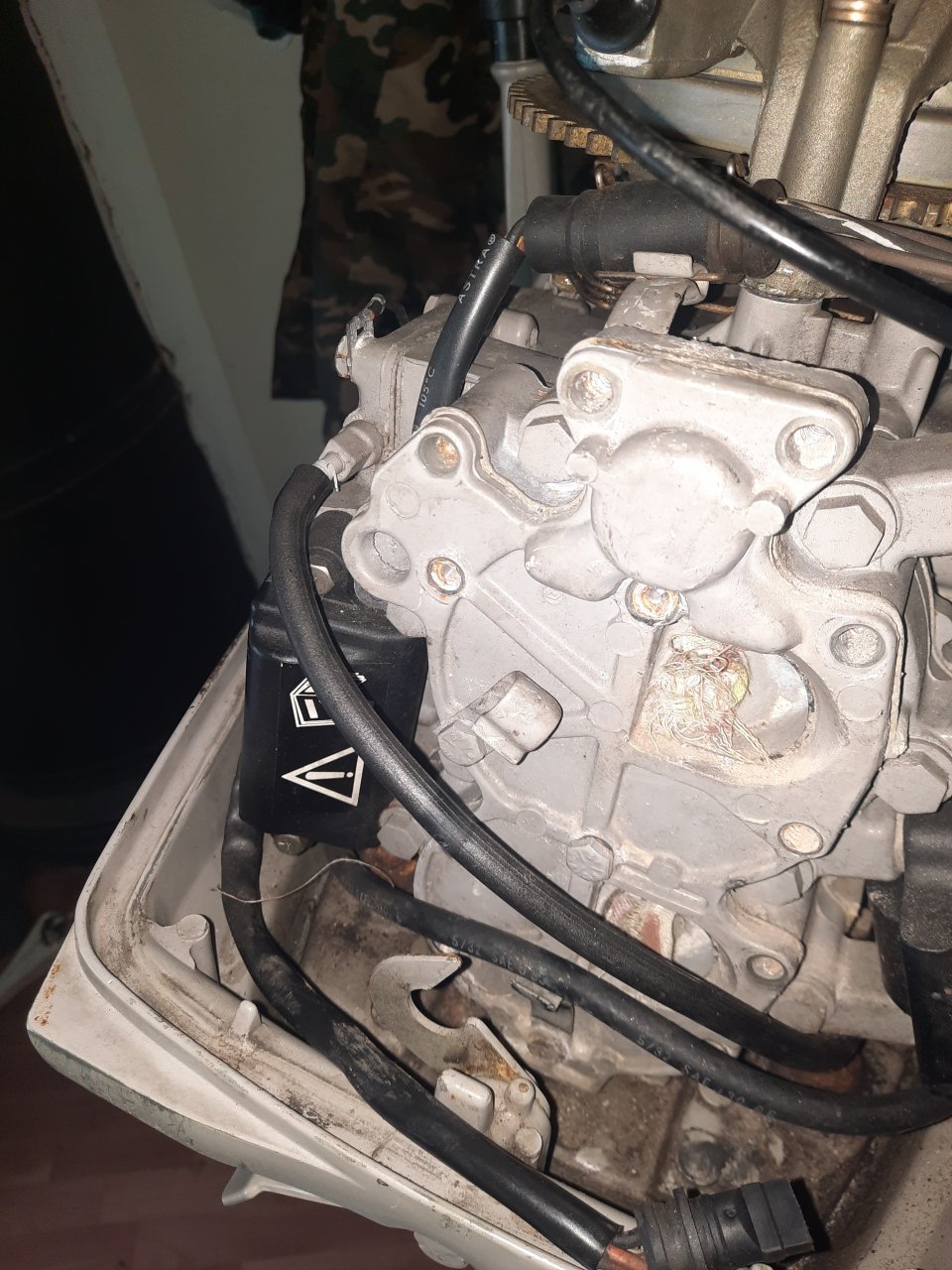

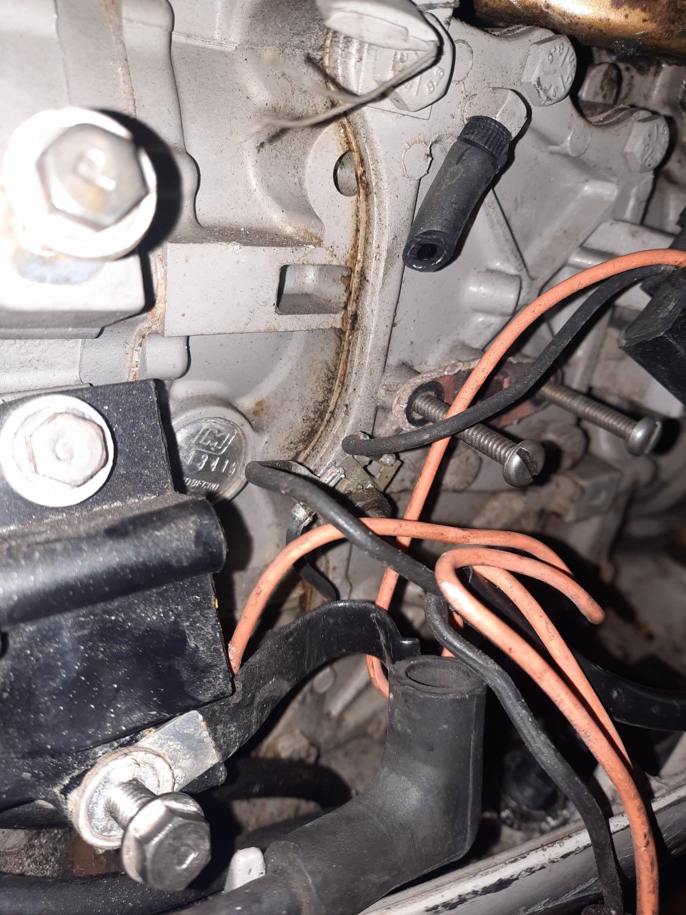

Утро не предвещало никаких проблем - после румпеля-газа на моторе Джонсон BJ20BFCRD начал вскрывать крышку термостата, мотор грелся ... судя по всему нужна замена термостата. Болты откручивались плохо... в итоге два заломыша как говорят Ребята с Уссурийска. И плюс не отвернуть нижний болт крепления крышки, боялся и его заломать. В итоге пришлось вынимать блок с глушителем.

Состояние термостата после вскрытия крышки термостата лодочного мотора Джонсон BJ20BFCRD - нужна чистка и замена термостата.
Приветствую, поменять всегда успеешь, купи лимонной кислоты в продуктовом магазине, залей кипятком и положи термостат туда до полного остывания, потом промойте водой, будет как новый.
Еще не один термостат не выкинул, все работают.
