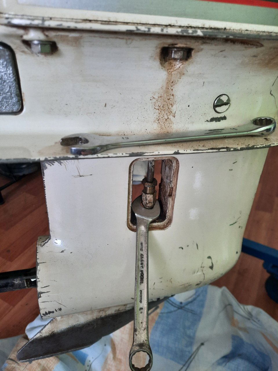

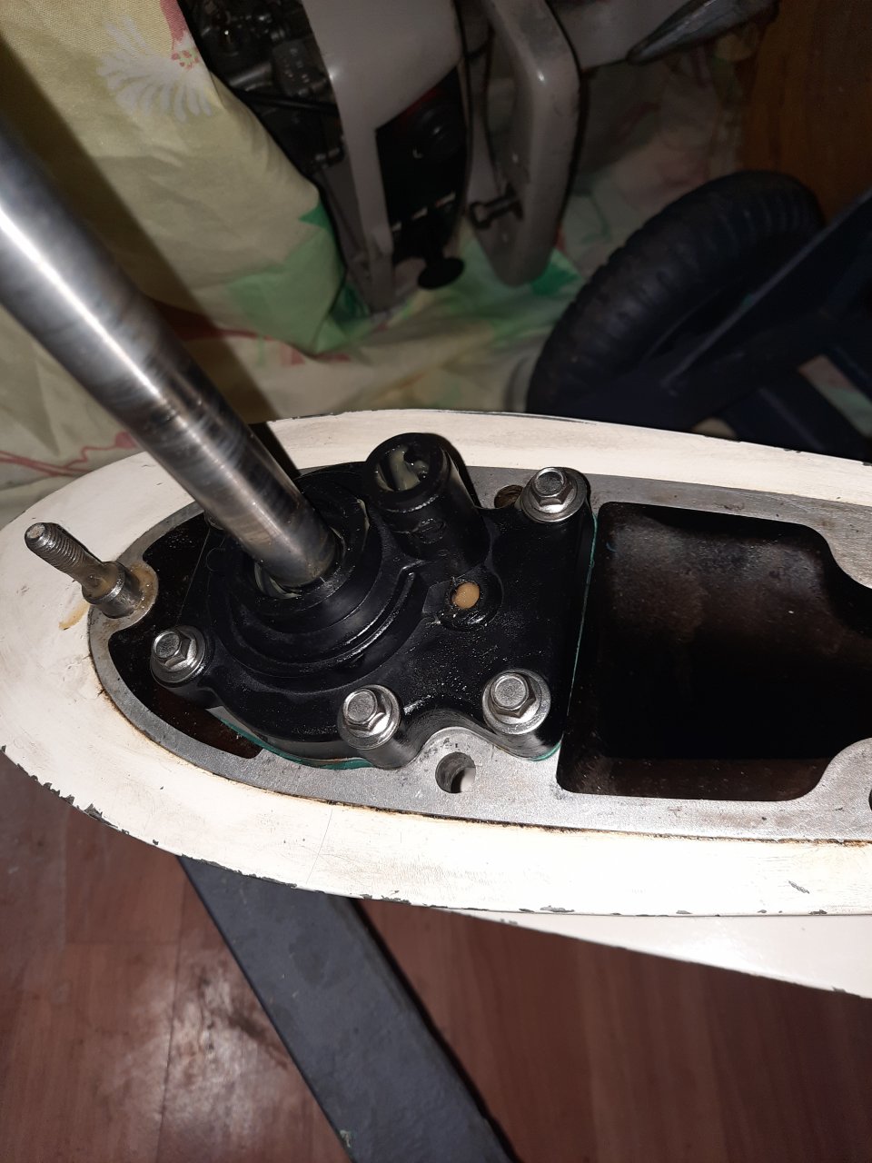

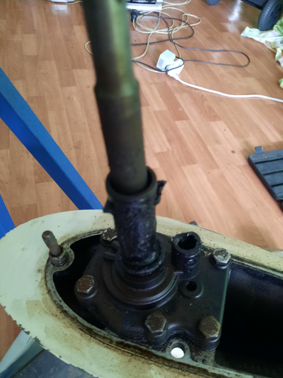

Доброго утра Друзья. Приобрел зимой Джонсон 30 1992 г.р. По неплохой цене. Не запускал, так как воды нет в гараже у продавца, мотор после кап. ремонта по словам продавца.
Но закрались у меня сомнения - мотор же продавец не только мне показывал, заводил...

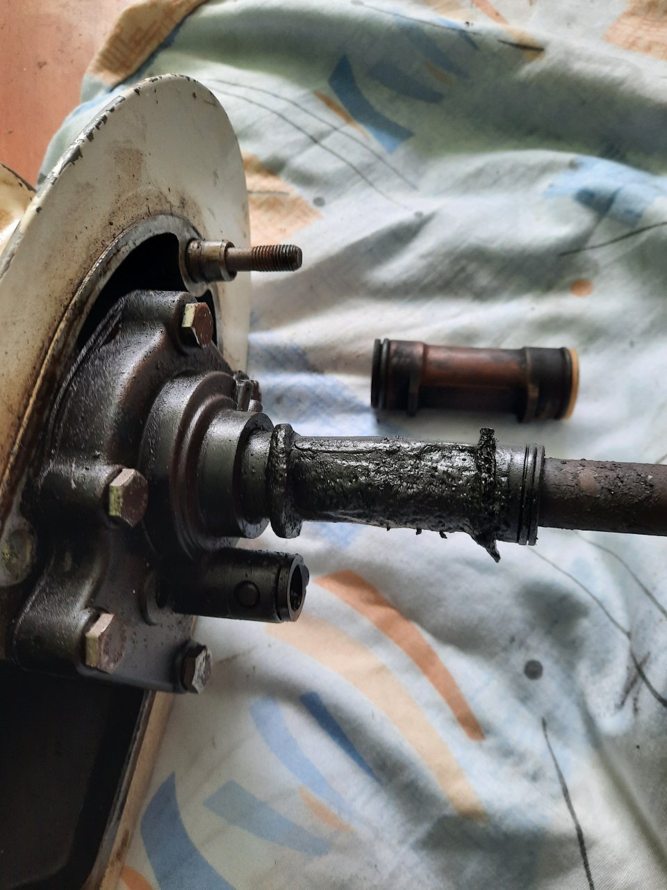

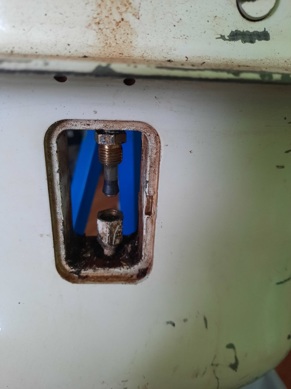

Поэтому вчера сделал ревизию помпы с заменой кита помпы. И... понял, что попал на замену вот такой трубочки.
Что еще раз доказывает две вещи. Первое - никогда не запускайте мотор без воды - попадете не только на замену помпы, но идр з/частей.
Второе -- б/у мотор это всегда конструктор готовьтесь к ремонту, доводке мотора ...

Комрады продублирую еще и здесь, сообщение. Ищу такую трубочку. Может есть у кого, завалялась. Или может быть есть какое либо другое решение этой проблемы. А то сезон близко...
Вот сылочка на разборку помпы

Не проще и быстрее будет токорю заказать выточить такую?
Ле́ш, если токаря на "свободе" найти то проще. У нас токаря только на заводах остались ( занести вынести что либо) не как. И те скоро " вымрут" как мамонты. Век цифровых технологий однако, мать его. Имхо может эту приблуду на 3Д замутить можно ?
У нас часники есть, авито открыл и алга.
Токарь хороший это проблема, на 3Дтоже можно, но... в этой трубке "ушли" все размеры. Она деформировалась и в длину и в диаметре.
Тут и в группе в ВК поспрашать, может у кого мот в разборе. Размеры уточнить, а потом где ближе, токарь или 3Д.

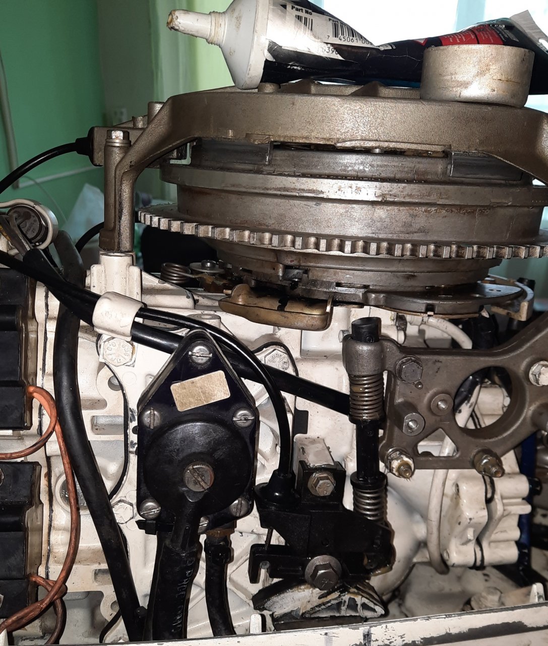

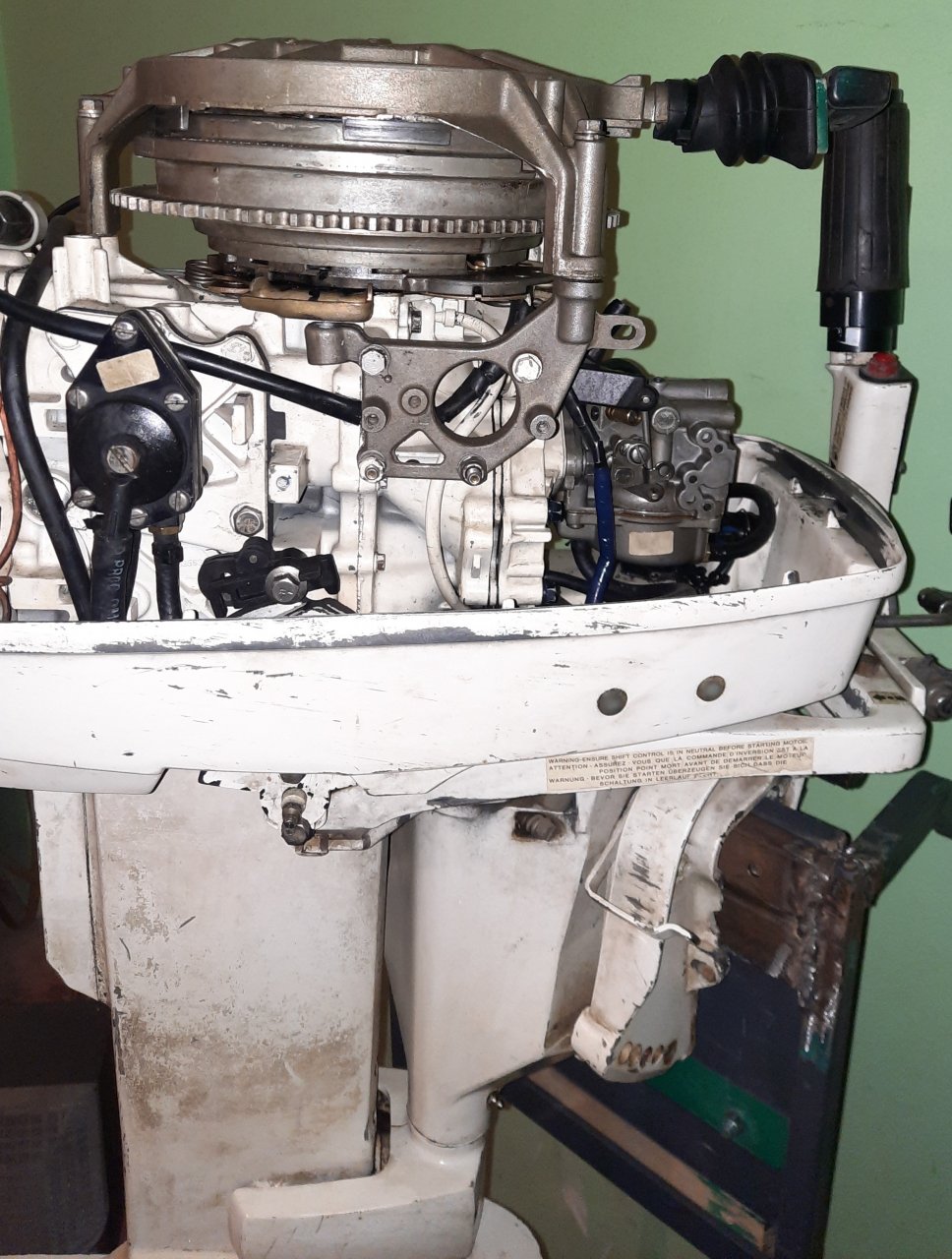

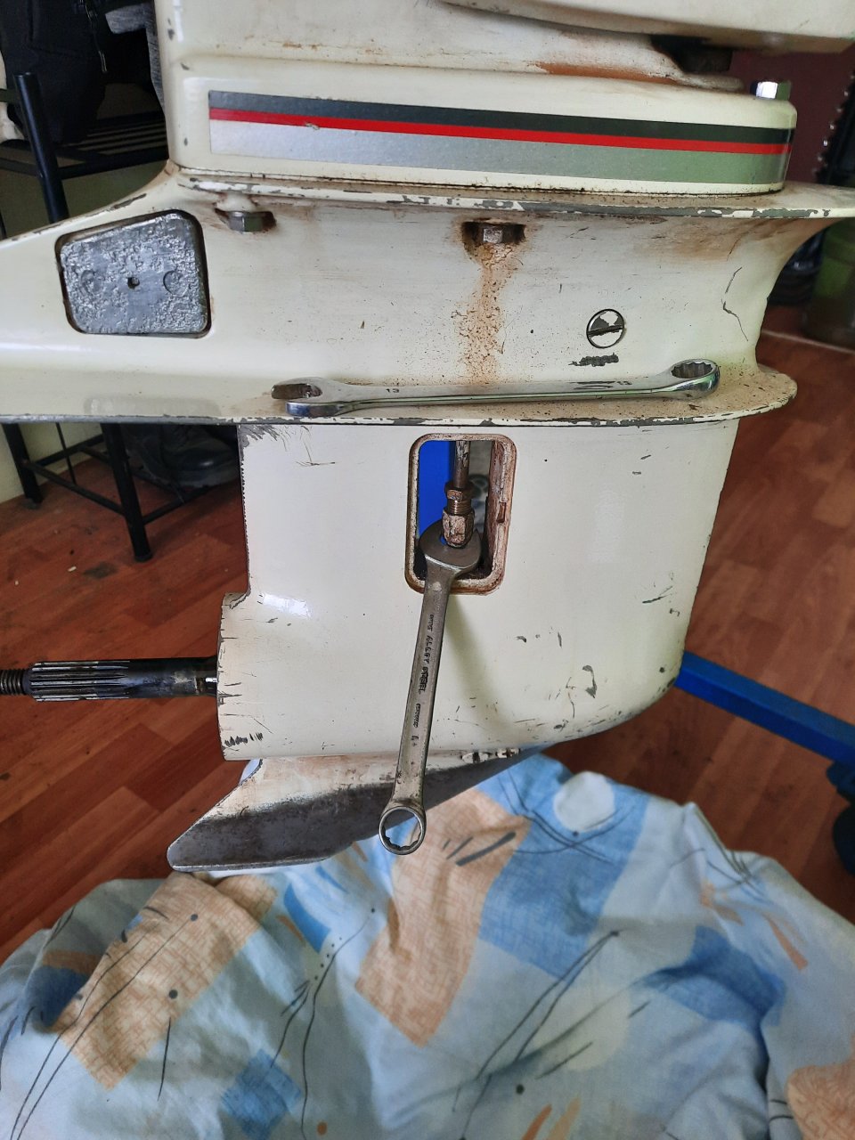

Вчера восстанавливал механизм стопора газа, не дающий на нейтрали увеличивать обороты двига.
Да и еще видно, что рычажок стоит вверх ногами на первом фото. Двигатель после кап. ремонта в сервисе Спб.

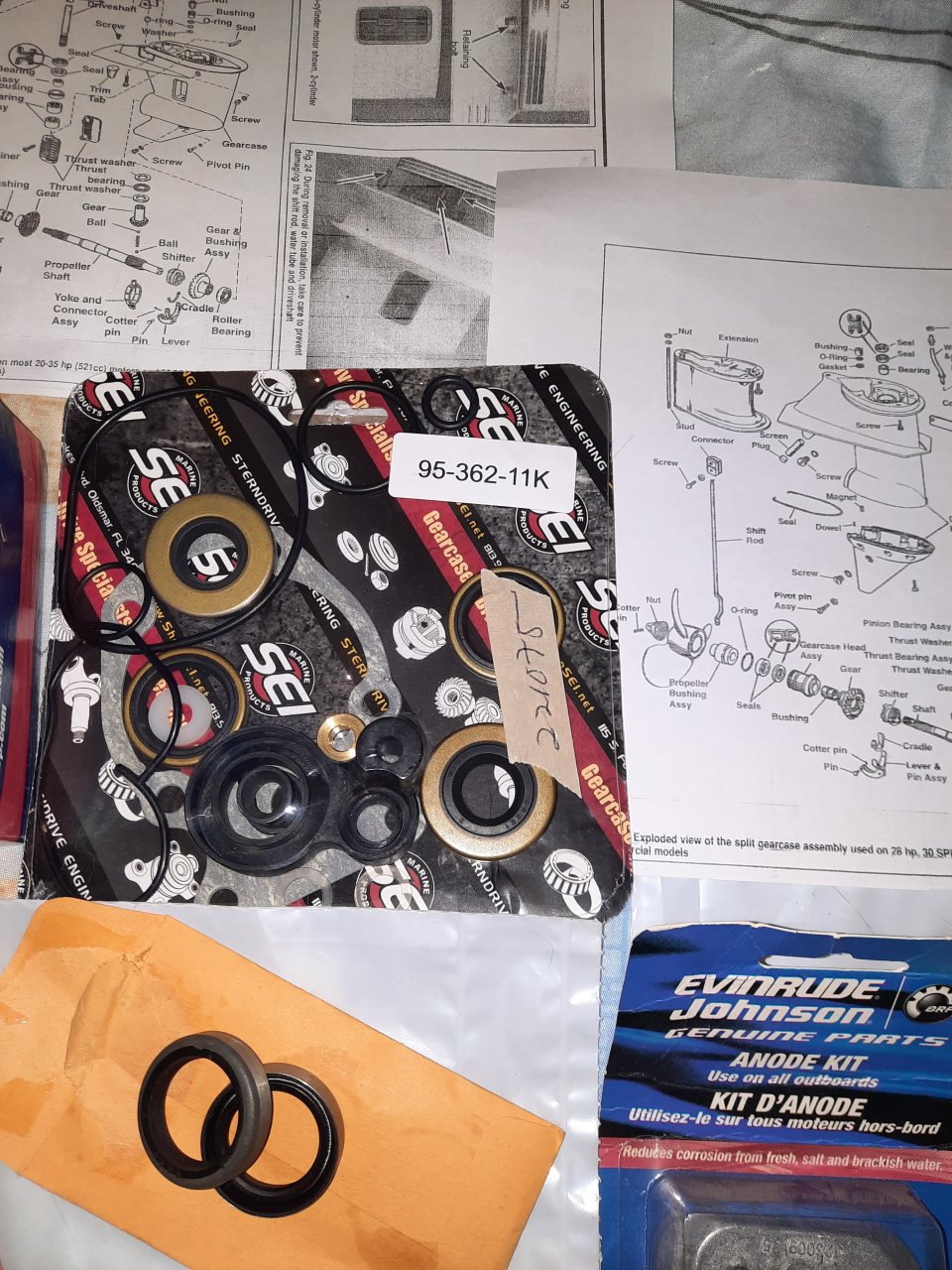

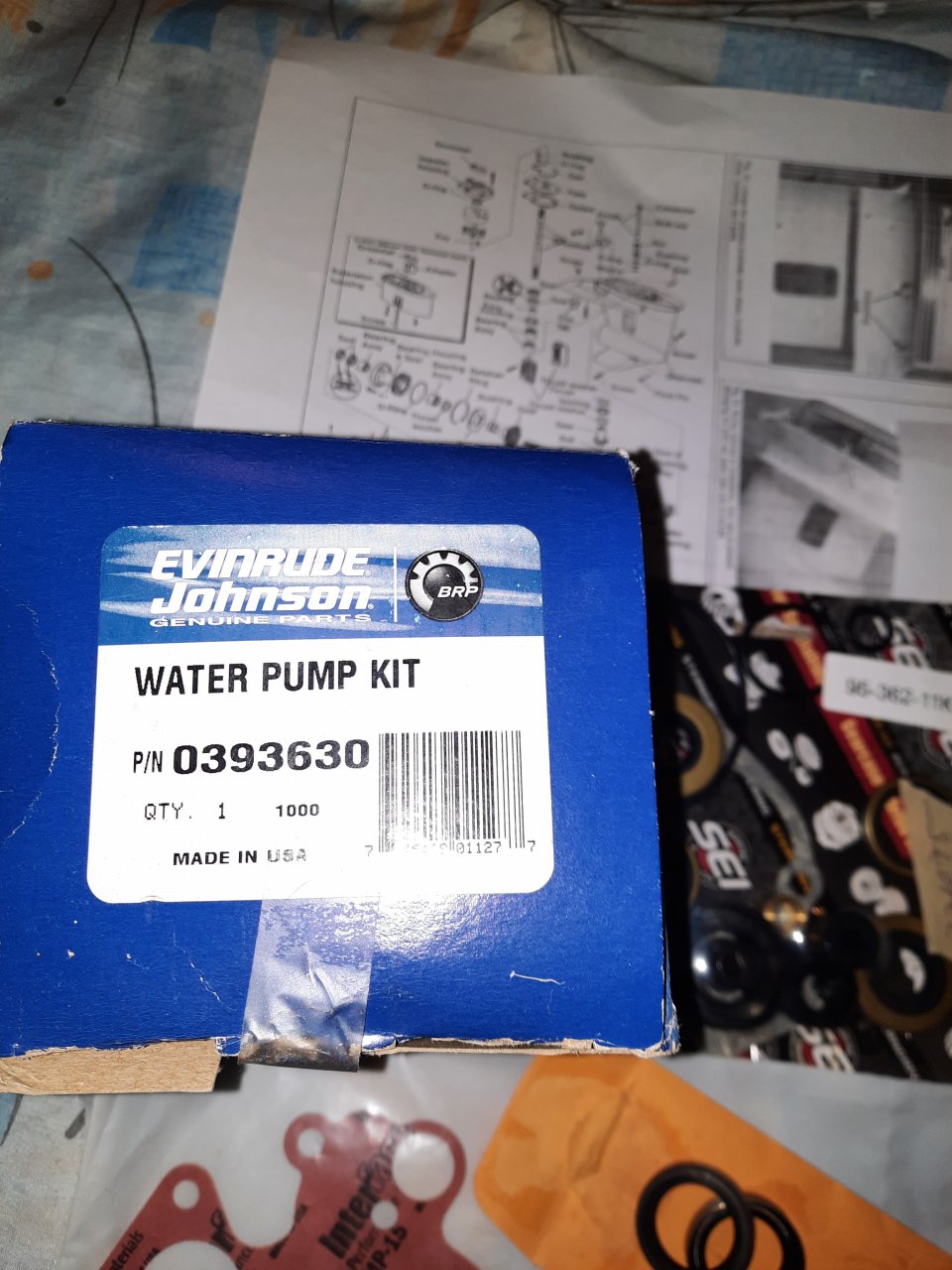

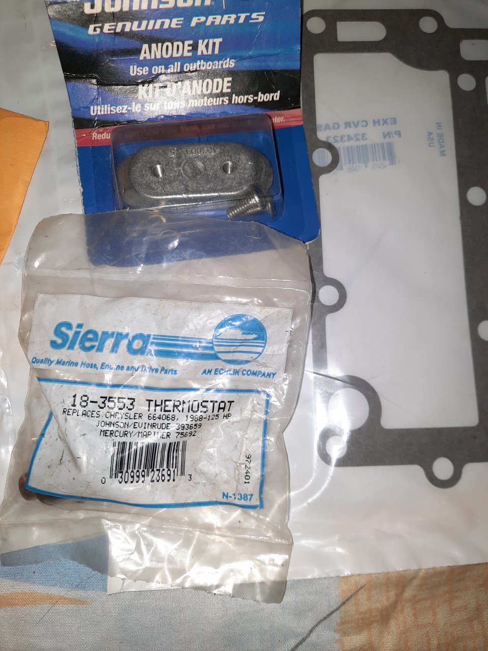

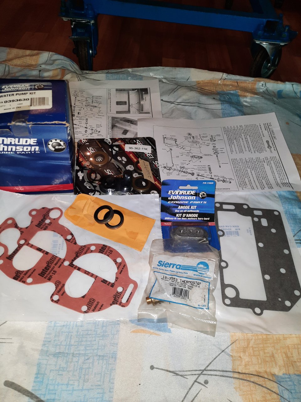

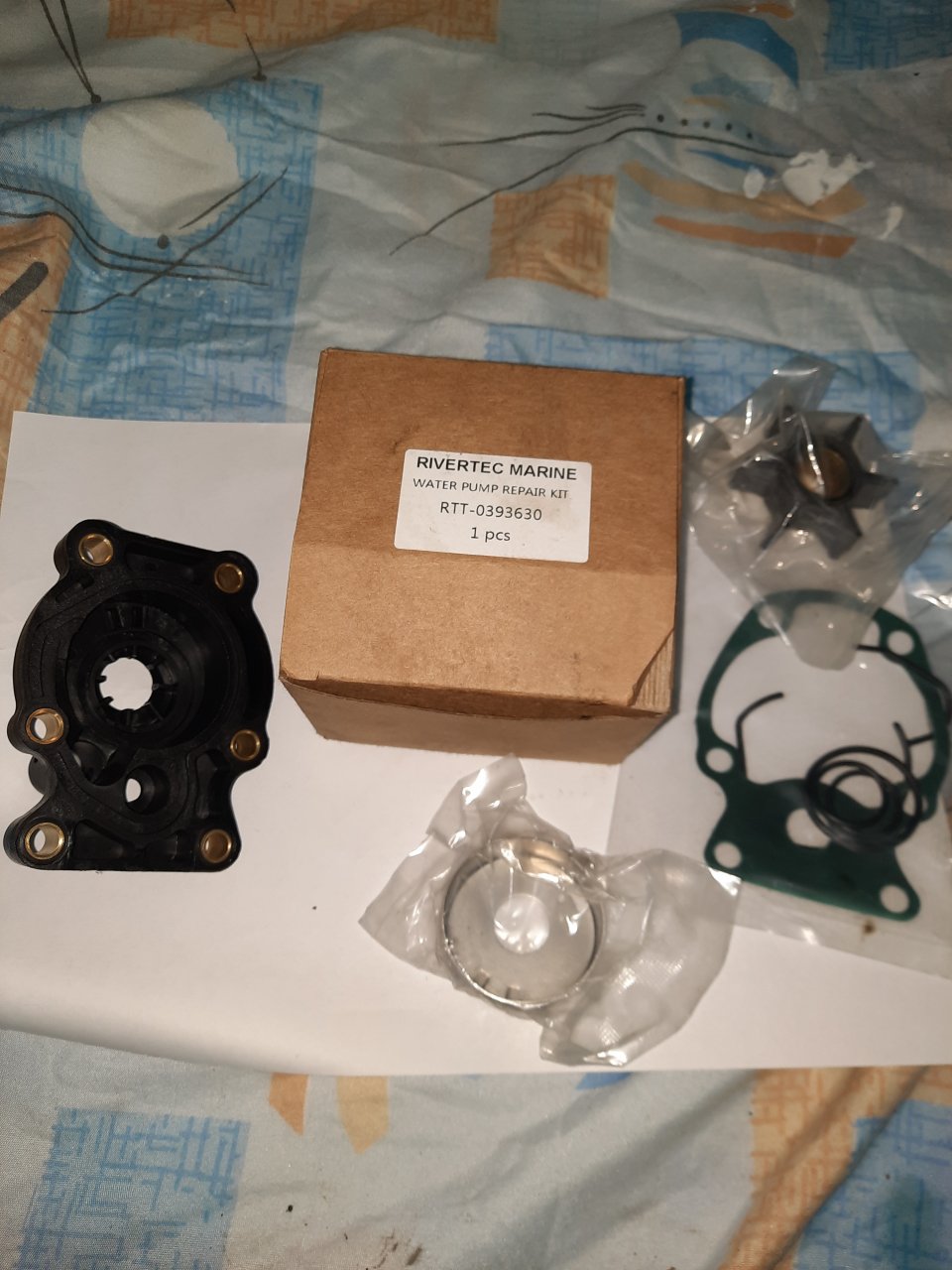

Пришли запчасти с ебэя. Шли 2 месяца, но пришли))) Будем собирать...
На самом деле, пока ждал заказ. Нашел и купил в Питере кит помпы(видимо китай) все бы хорошо, но клечко резиновое ( в которую вставляется медная трубка оказалось не по размеру, китай хули...
Aleksei 1415
14.11.2015
2 964
917
липецк
Казанка 6, Диана 3 02

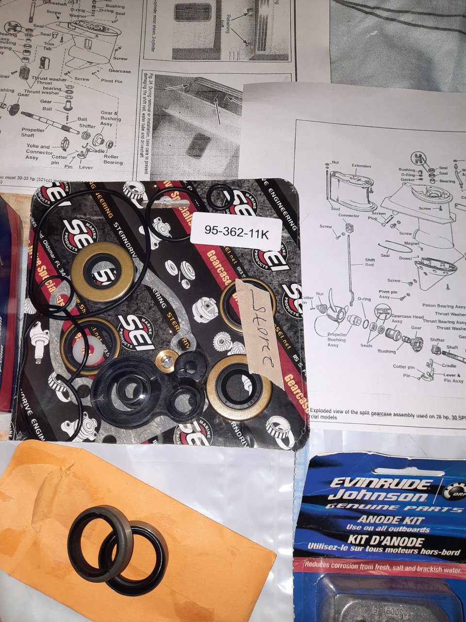

Я помпу и отдельно крыльчатку на али заказал - 2700 , комплект прокладок с двумя сальниками на голову и рем комплект редуктора заказал на Естмарин - 7000 + бесплатная доставка. Есть на али комплект прокладок для головы - 2000, но без сальников.
Ночи доброй Алексей. Парт номерами не поделитесь?))
Aleksei 1415
14.11.2015
2 964
917
липецк
В 17ом году брал на ебее помпу, китай, для 15шки, все резинки подошли идеально.
