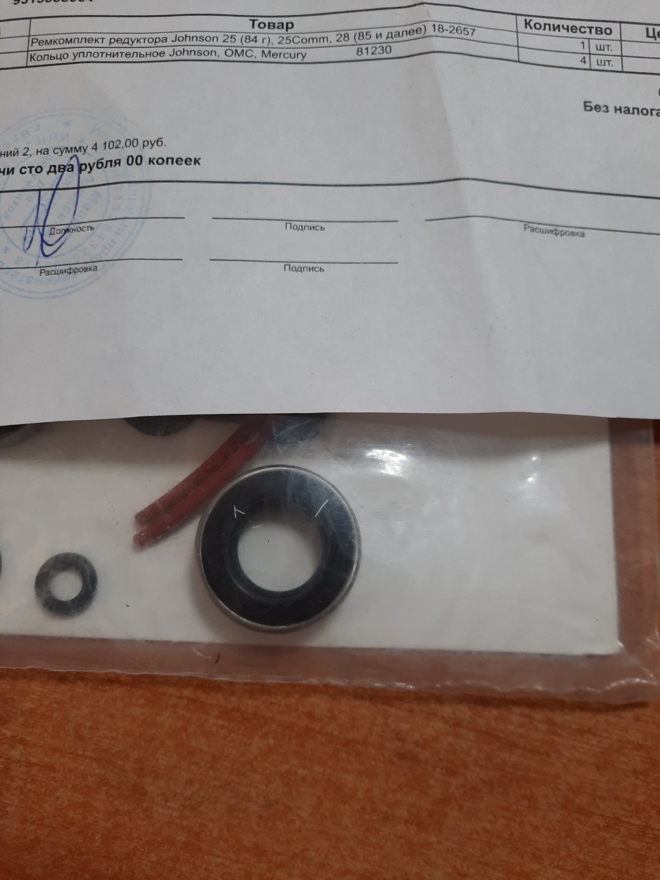

Сегодня пришел кит редуктора на Джонсон-20л.с. В выходные буду собирать моторчик.

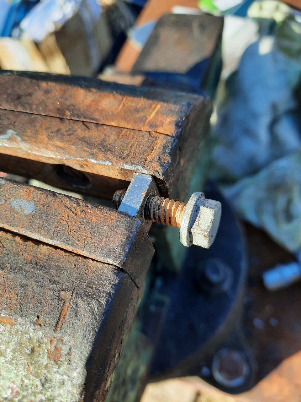

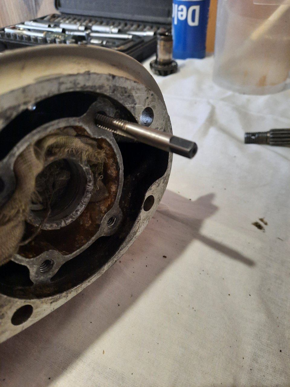

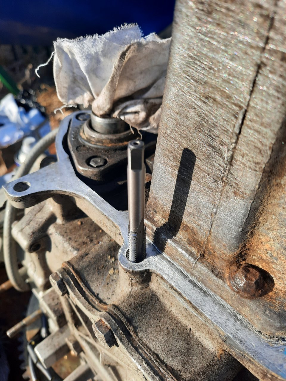

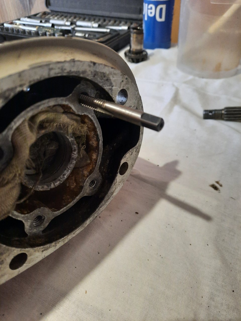

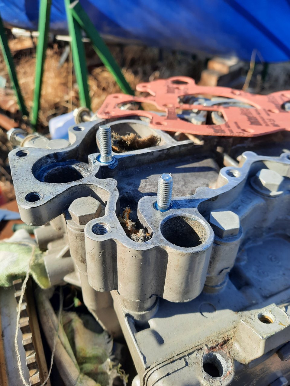

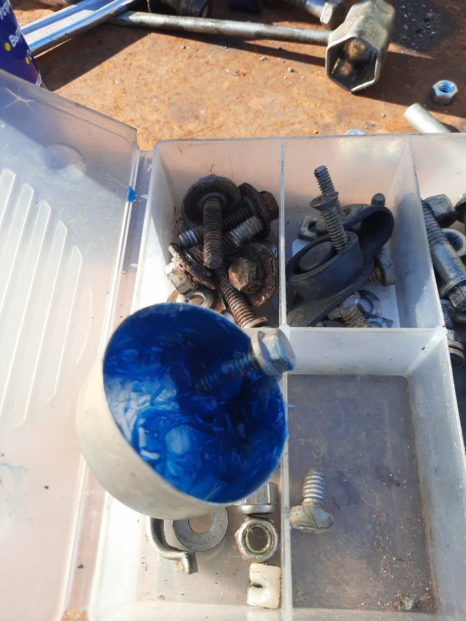

Добрый вечер Комрады.

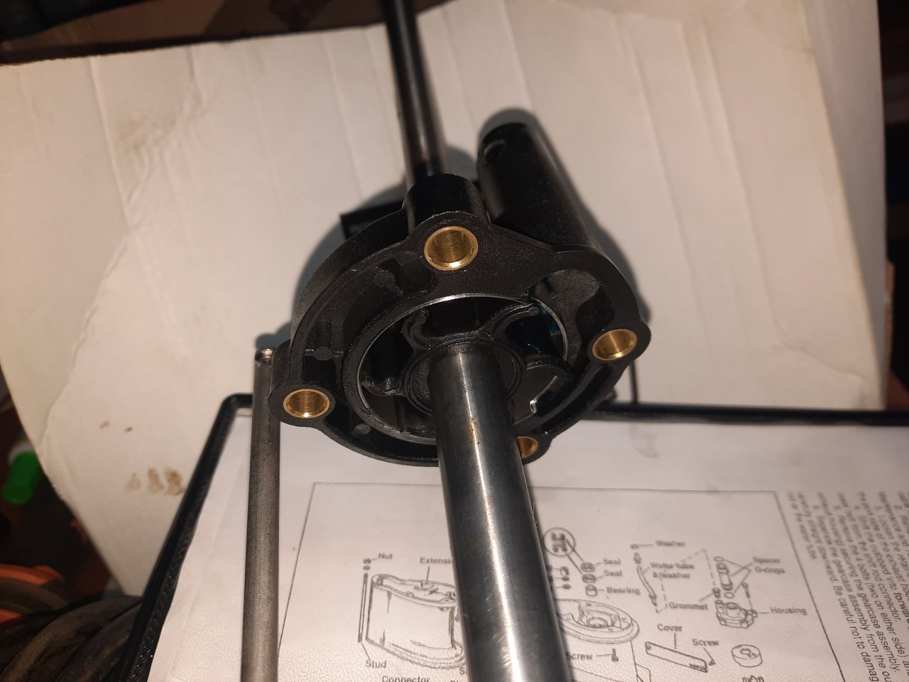

Нарезал резьбу под ремонтные шпильки М8-М6:
Одно отв. М10×1,25 под ремонтную вставку внутр.резьба М6 и наружн. резьба М10, второе отв. М8×1.25 просто под шпильку.
Аллюминий нарезается неплохо с ВД-40, только вертикаль выставить надо...

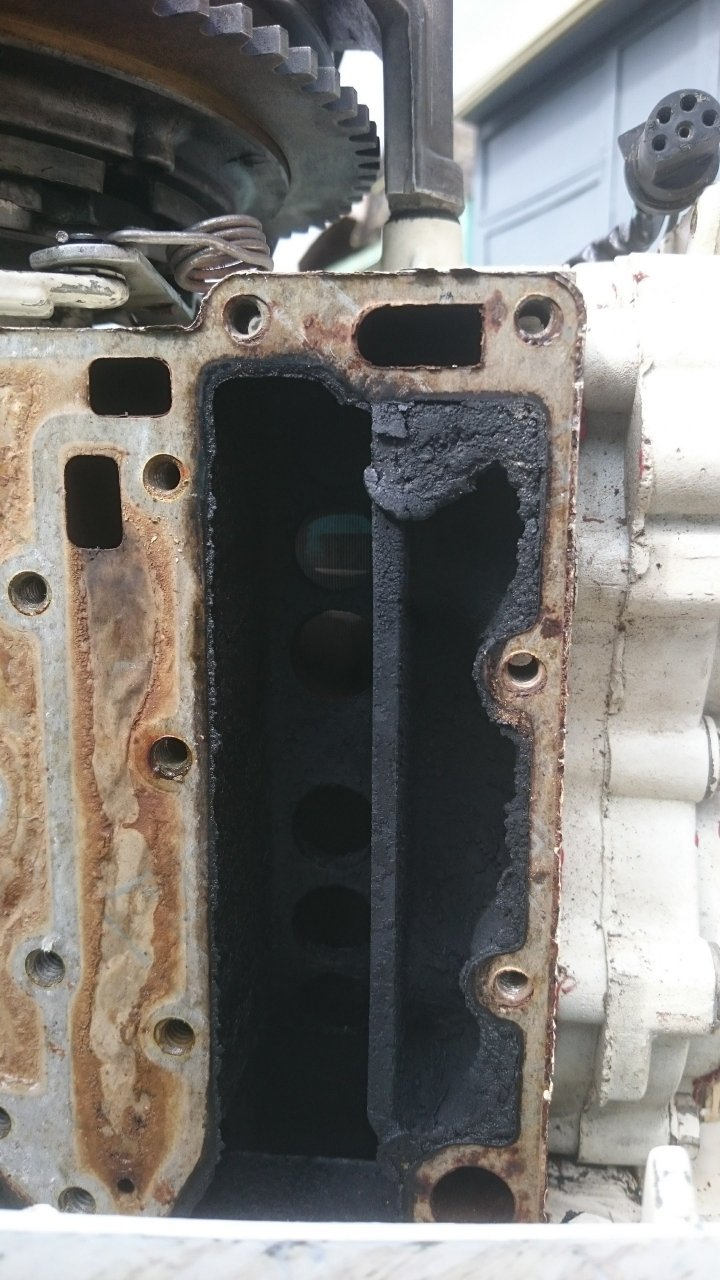

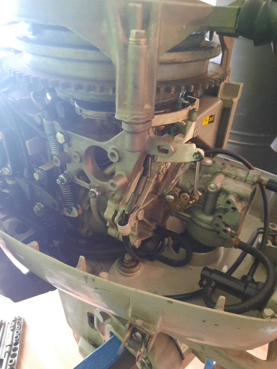

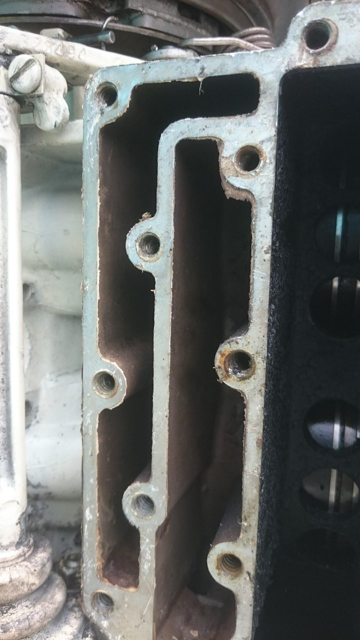

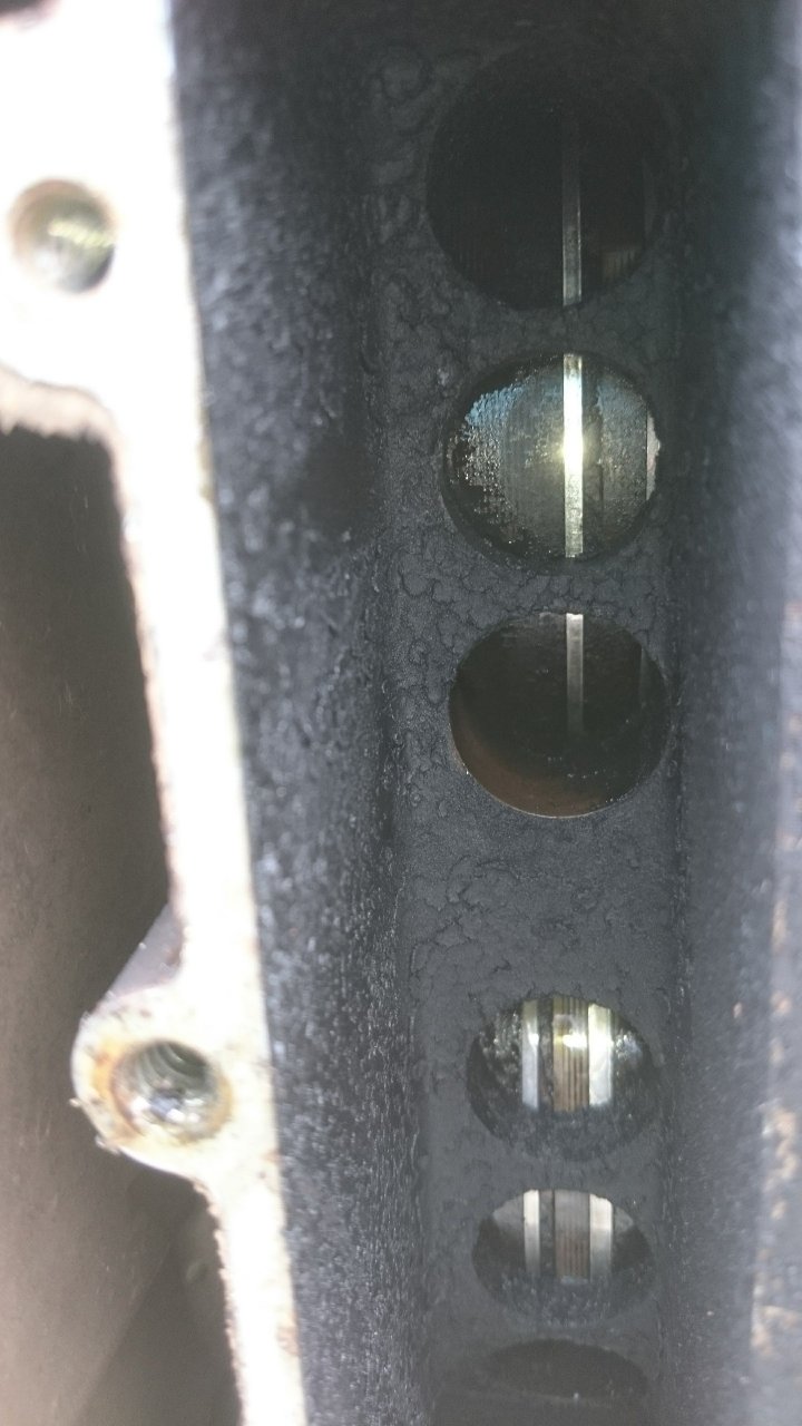

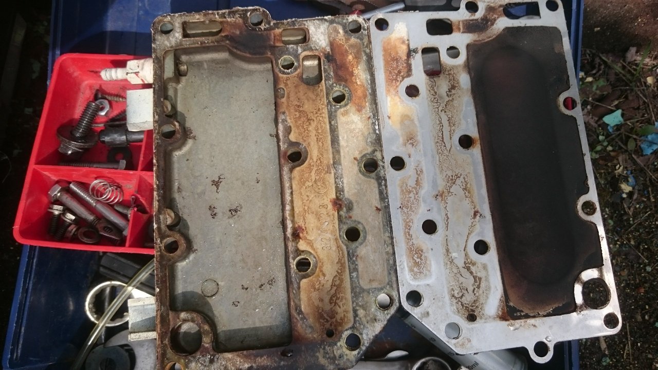

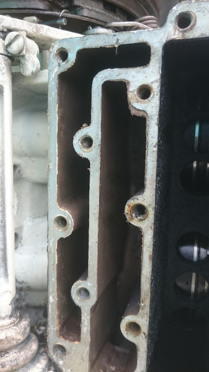

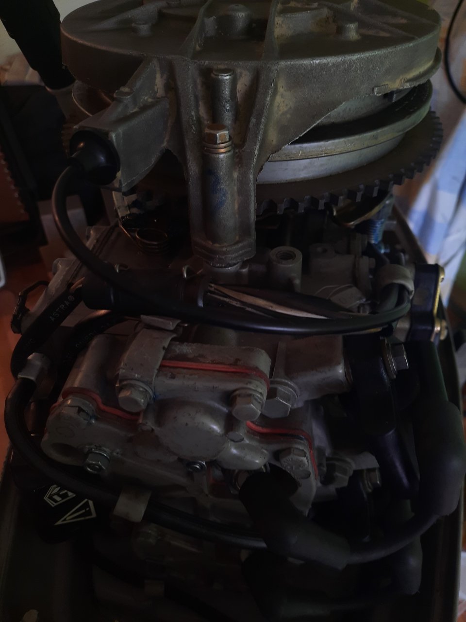

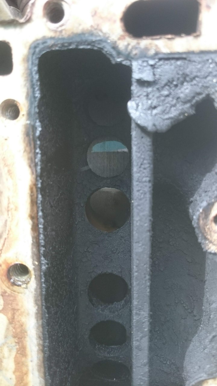

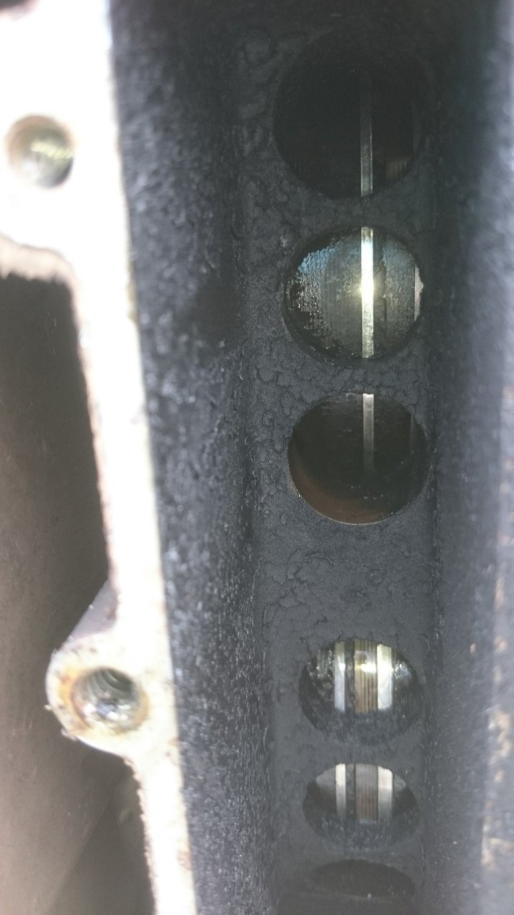

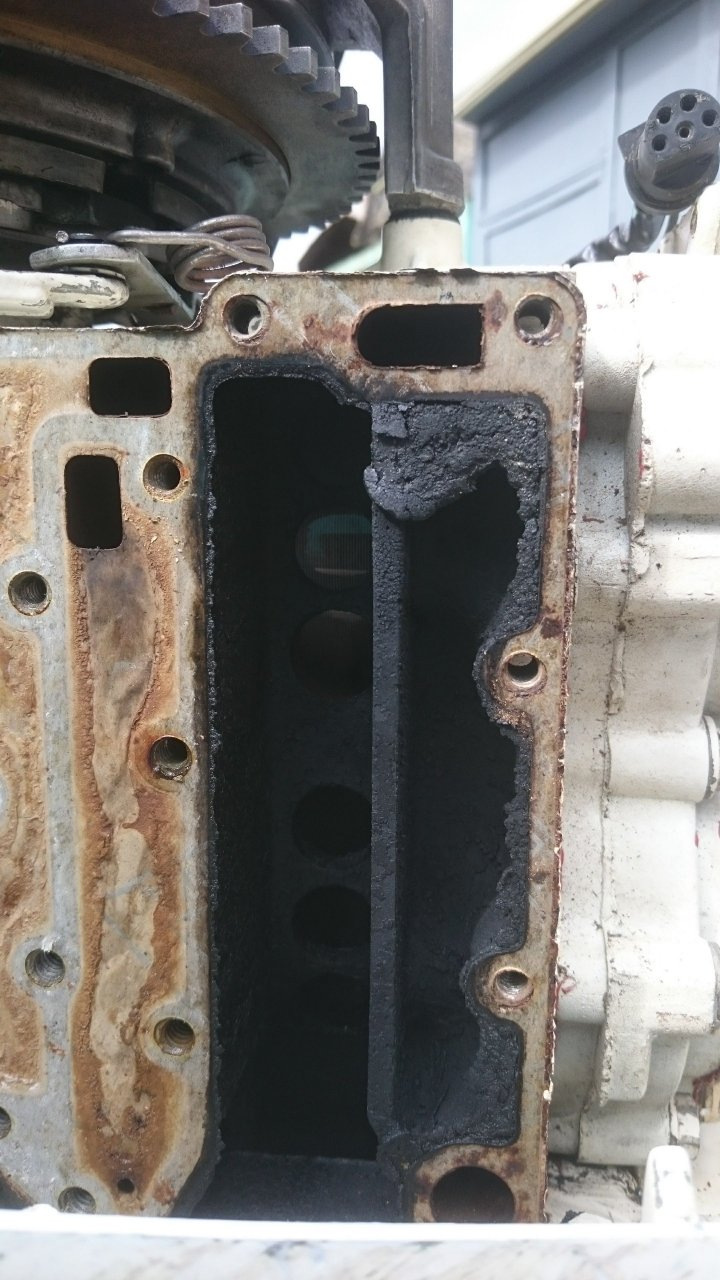

Ни разу нормально не вскрылся:))) На одном из 8 болтов-два открутил,остальные сваркой.

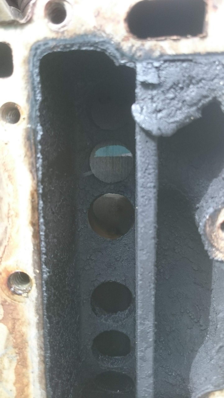

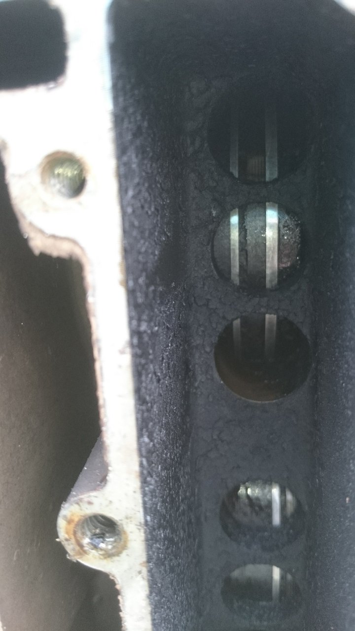

Открутил сегодня холодильник, все болты открутились вообще без вопросов, даже сложилось впечатление что некоторые как не до конца обтянуты, на некоторых чуть ржавья. На мой взгляд он никогда не вскрывался вообще - краска на головках не тронута и прокладки родные стоят. Накипи даже следов нету хотя сажи достаточно много. Кольца верхние достаточно свободно шевелятся, нижние похоже закоксованы.
202973202974202975202976202977202978
9 859
1 428
Посмотреть вложение 202973Посмотреть вложение 202974Посмотреть вложение 202975Посмотреть вложение 202976Посмотреть вложение 202977Посмотреть вложение 202978
Сильно повезло:))

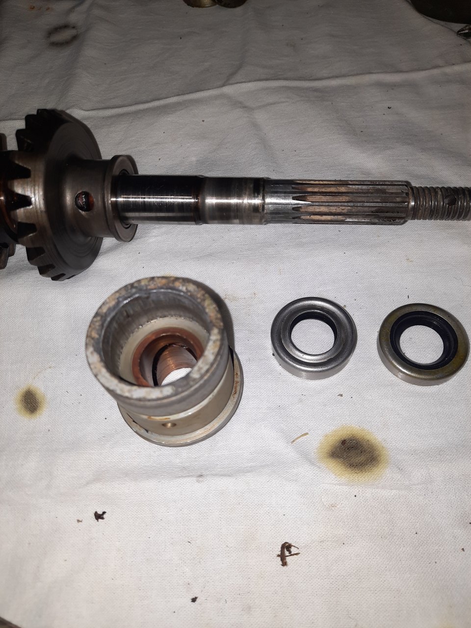

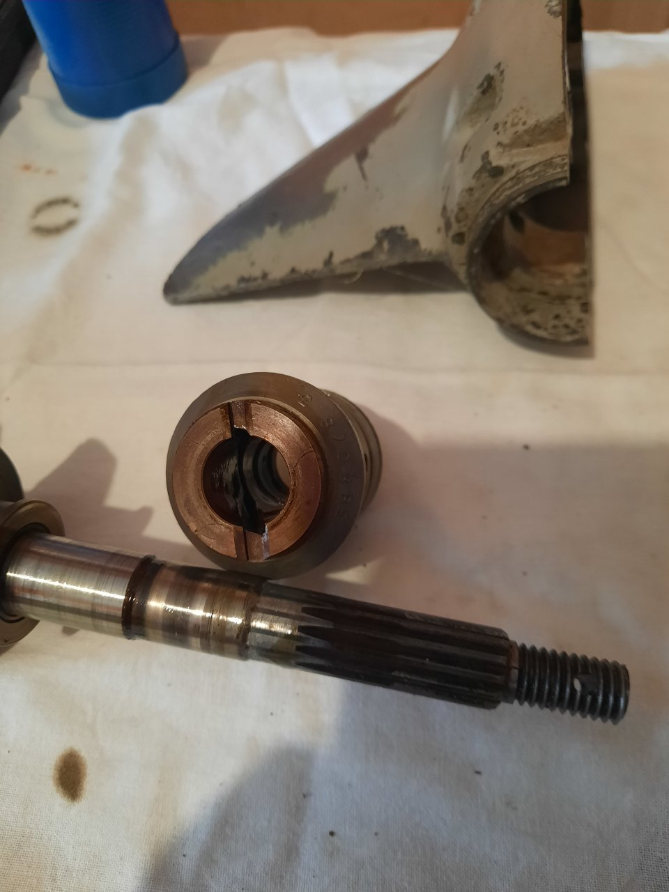

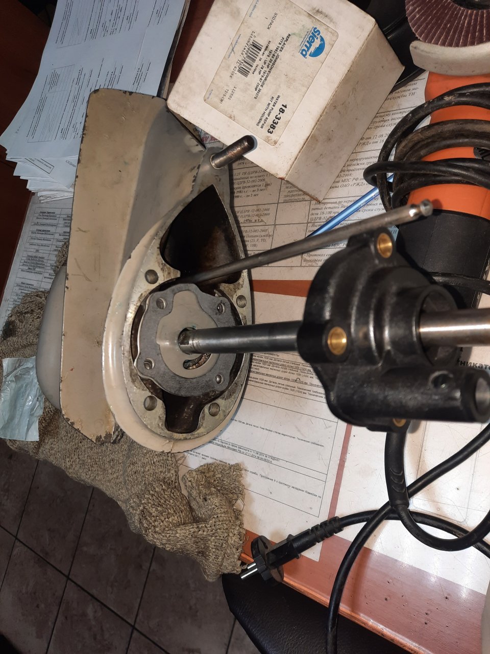

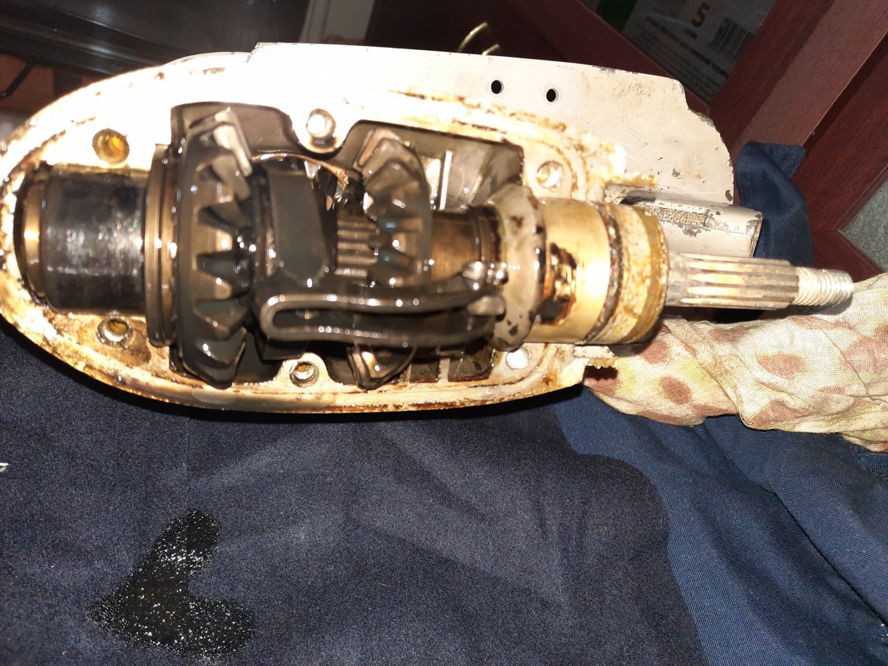

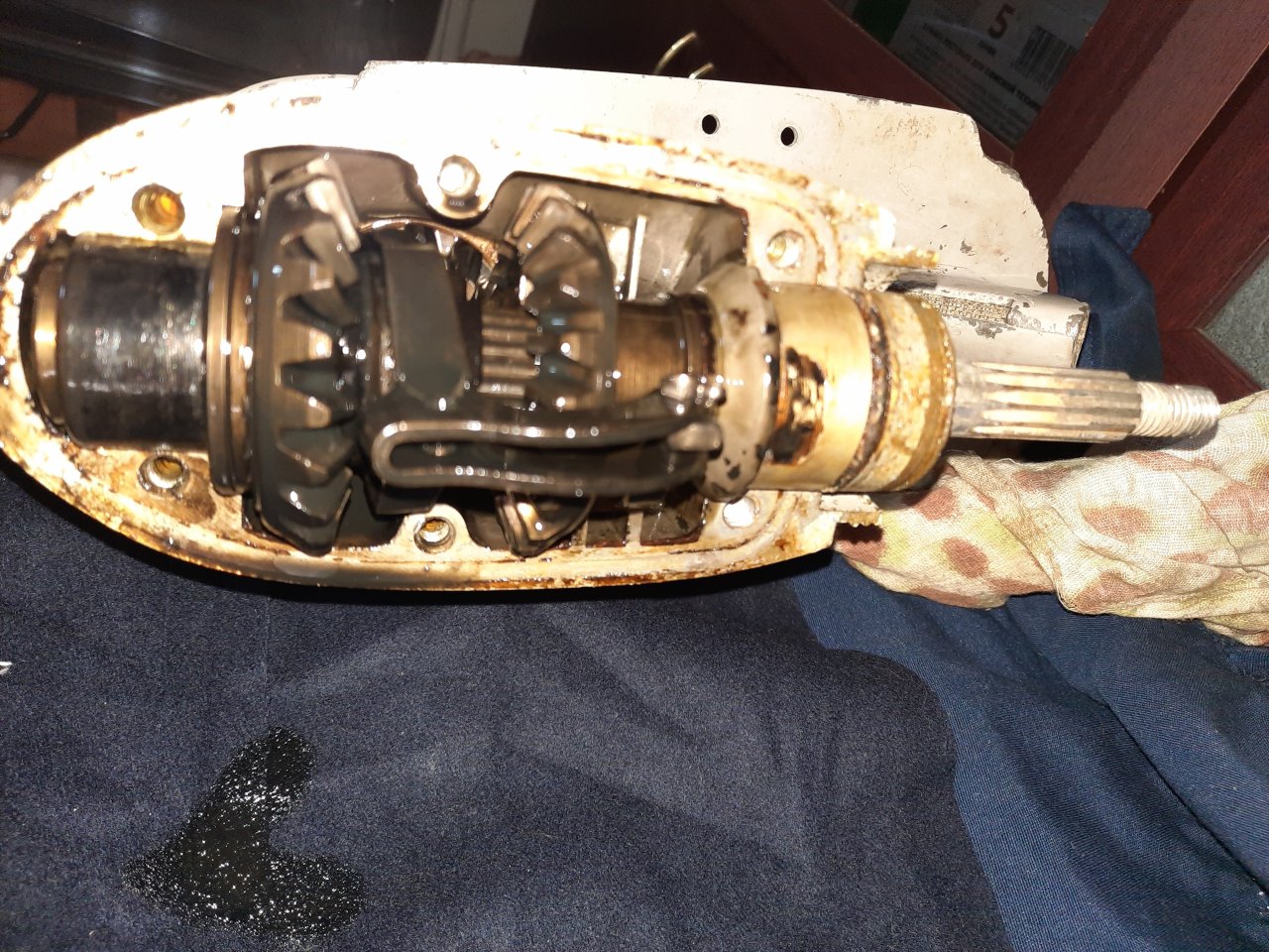

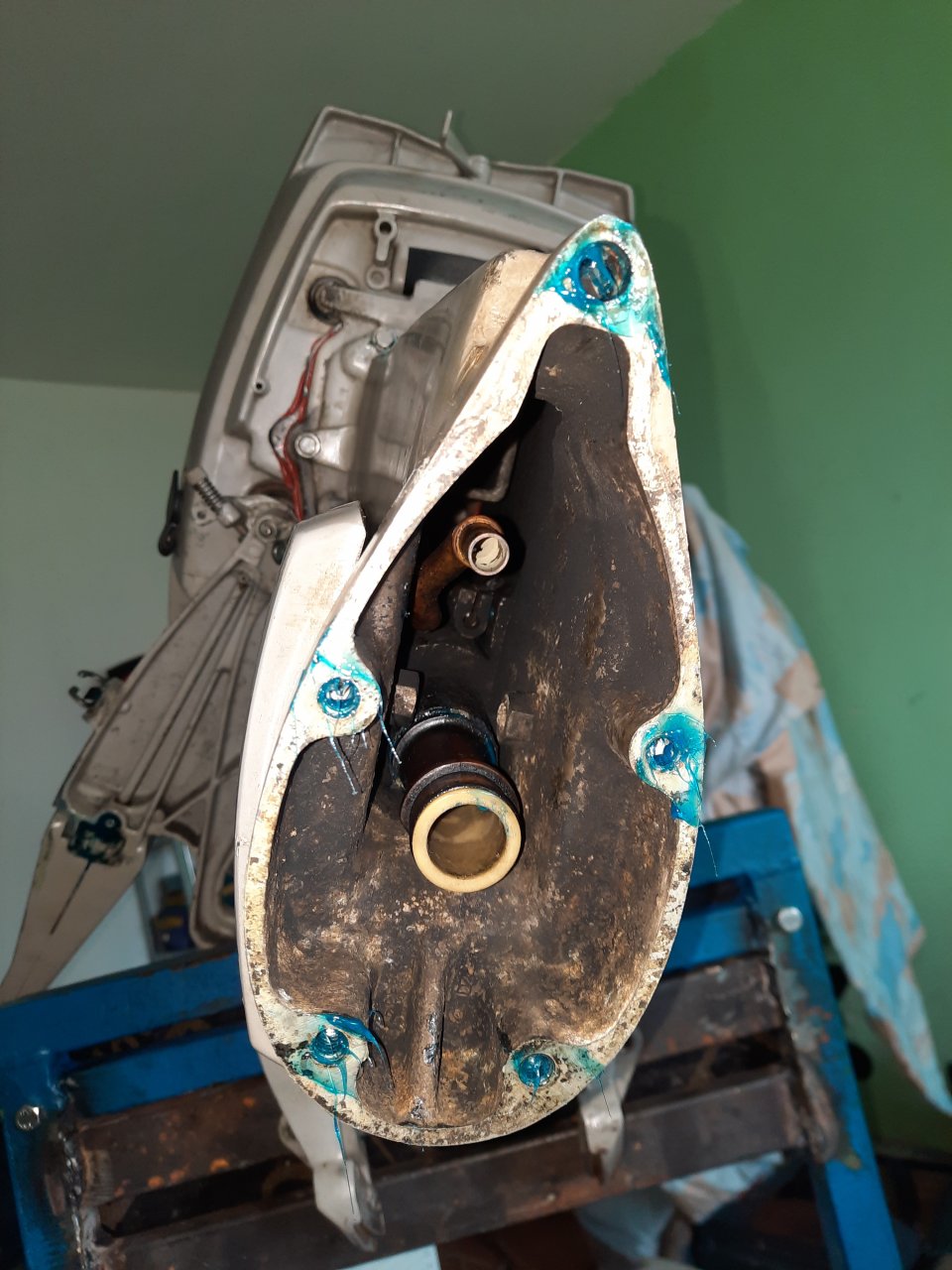

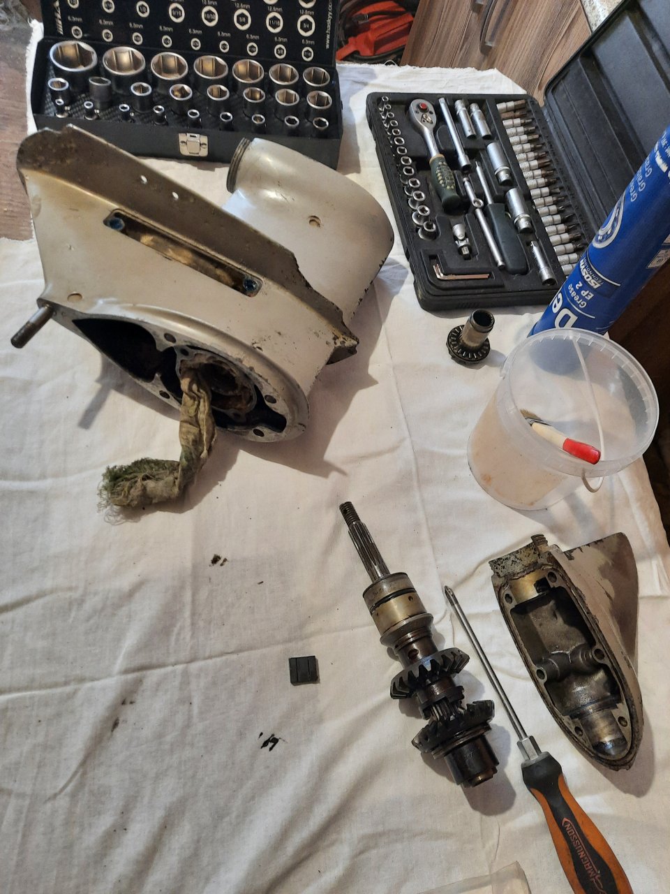

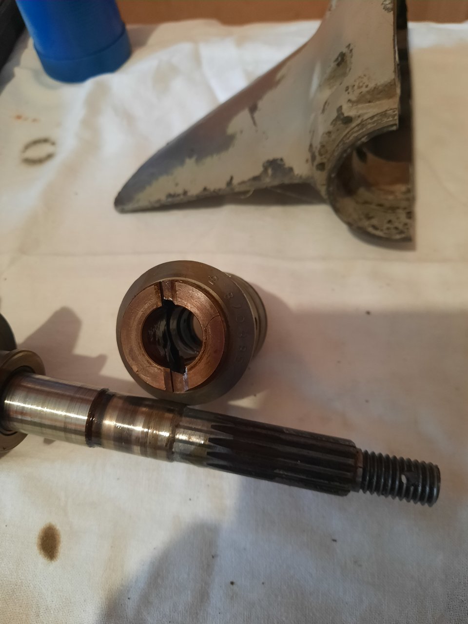

Сегодня вскрывал редуктор на джонсоне-20тке.
На удивление все нормально. Но... сальники закисли капитально... Как с завода поставили, так и не снимали.

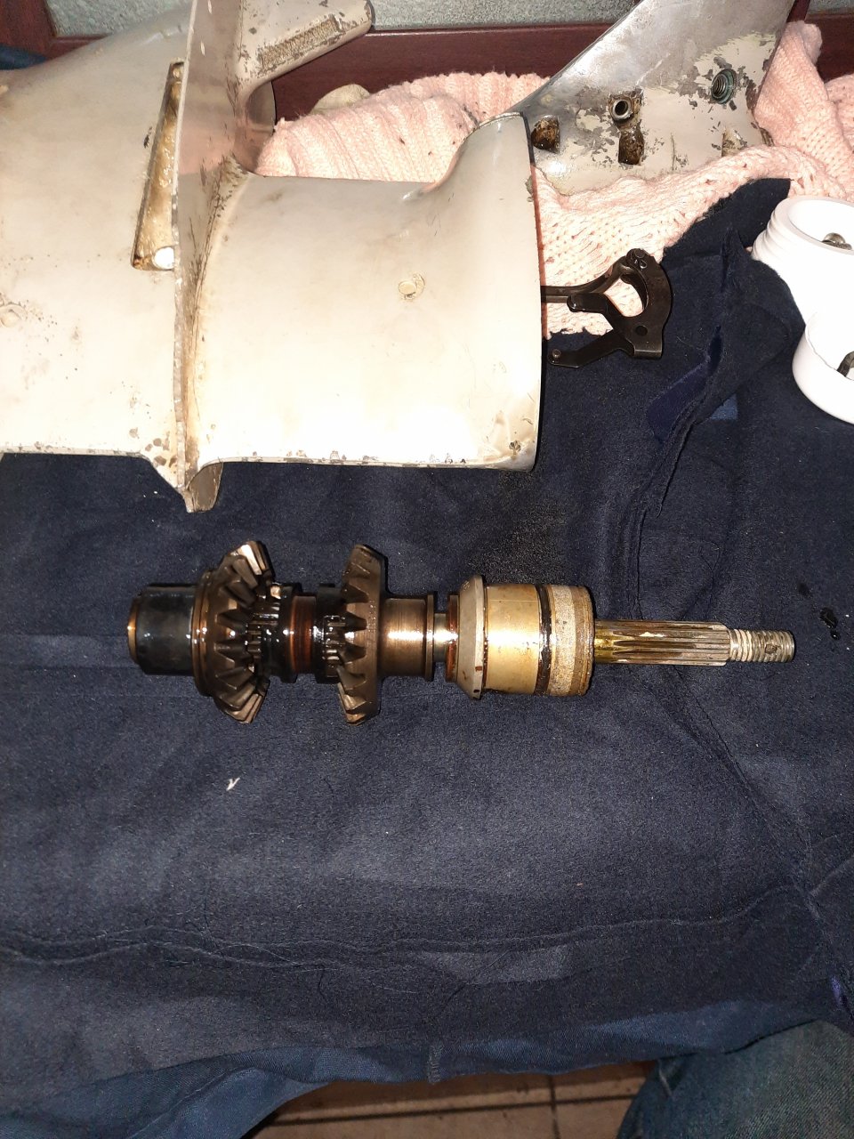

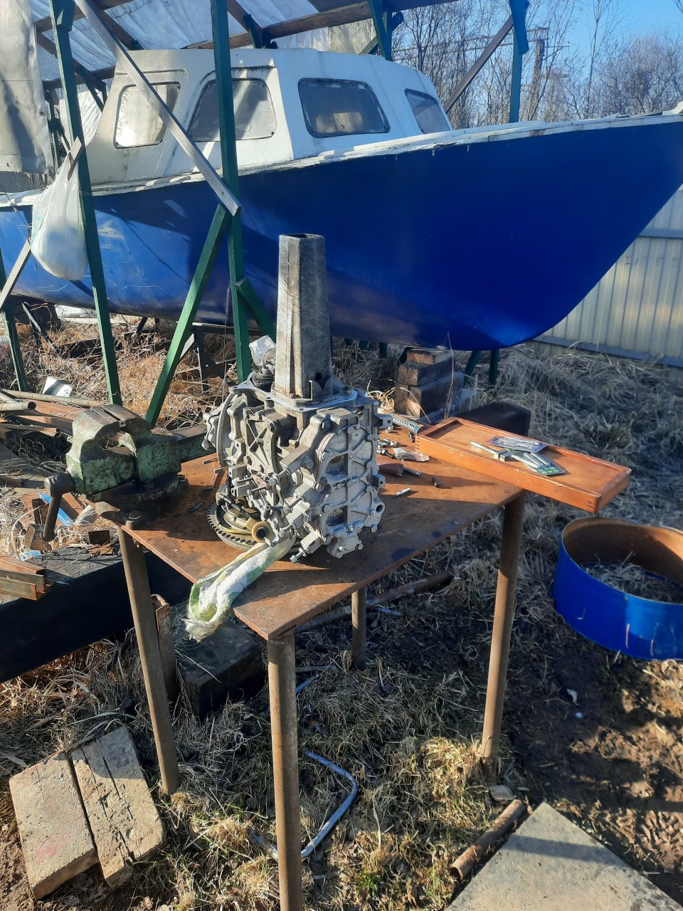

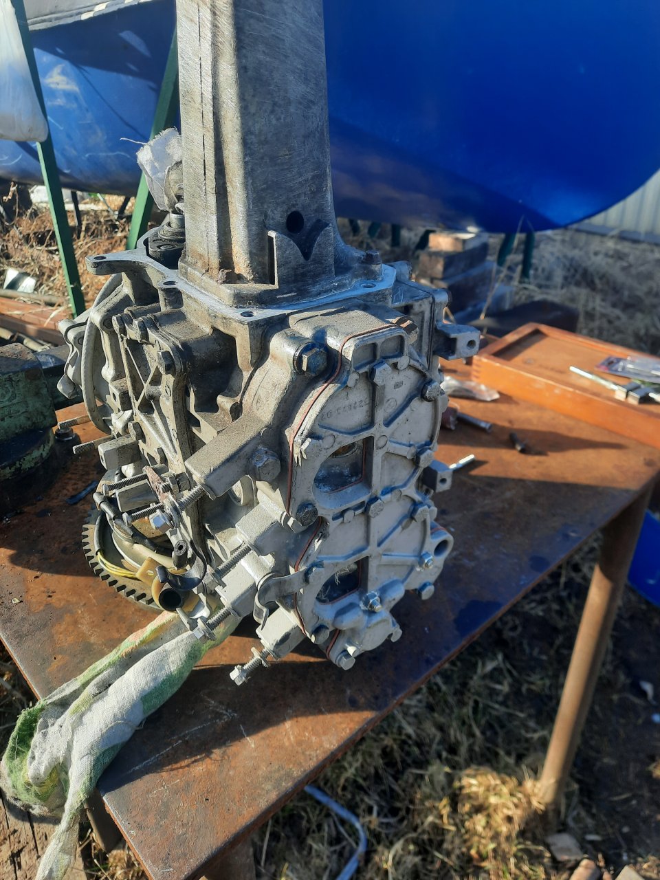

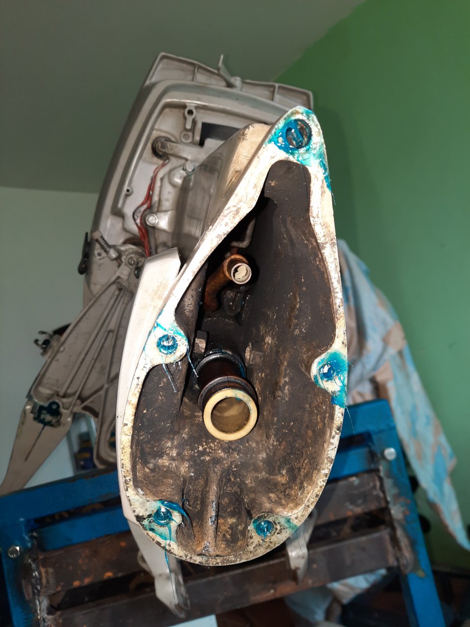

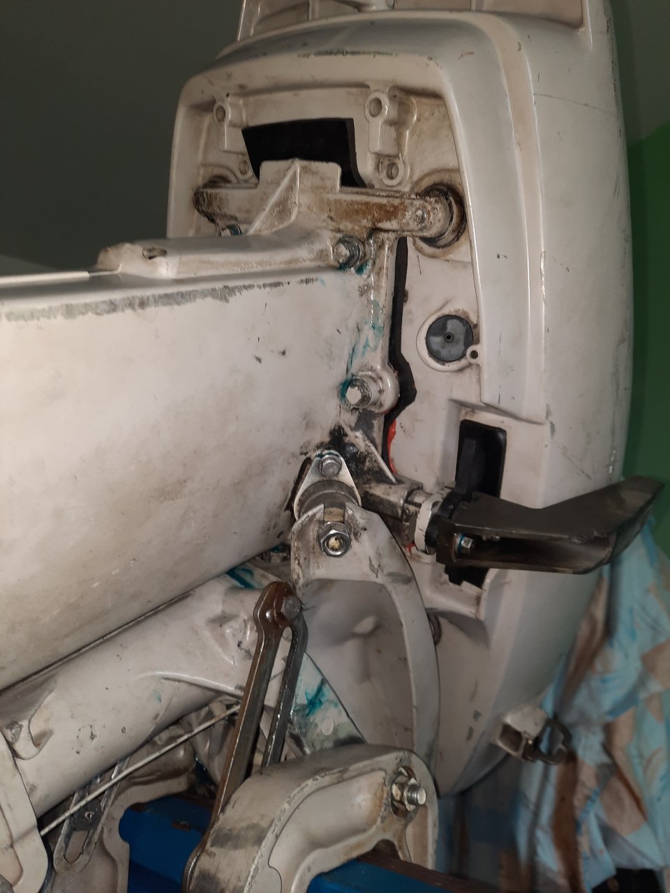

Собрал моторчик Джонсон 20. Редуктор разобрал -состояние на отлично -без ржавчины, выщербин на зубьях шестерен, подшипник в хорошем состоянии.
Не собрал только потому, что нужно сначала выправить и наплавить перо.

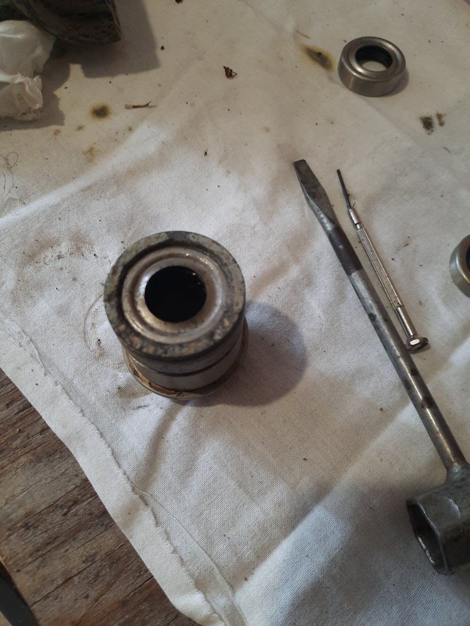

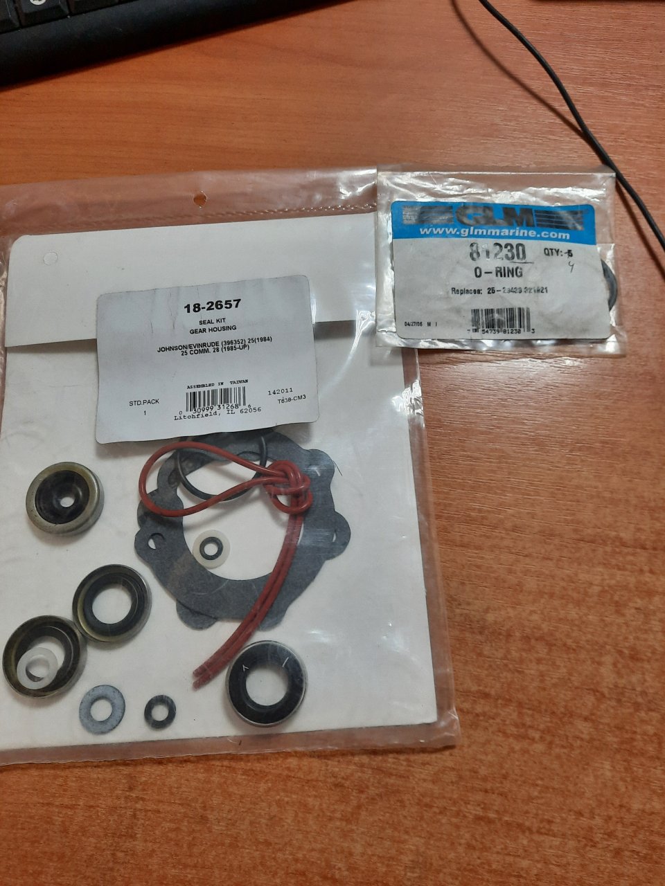

Всем Други привет. Собираю, редуктор. На коленке выбил старые сальники и запресовал с помощью дюймовых головок))) новые.
Осталась замена помпы...

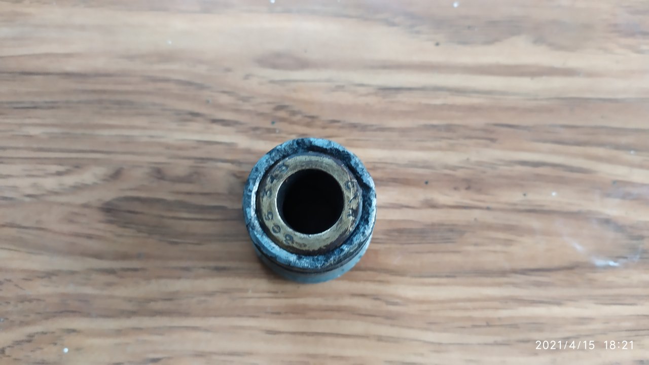

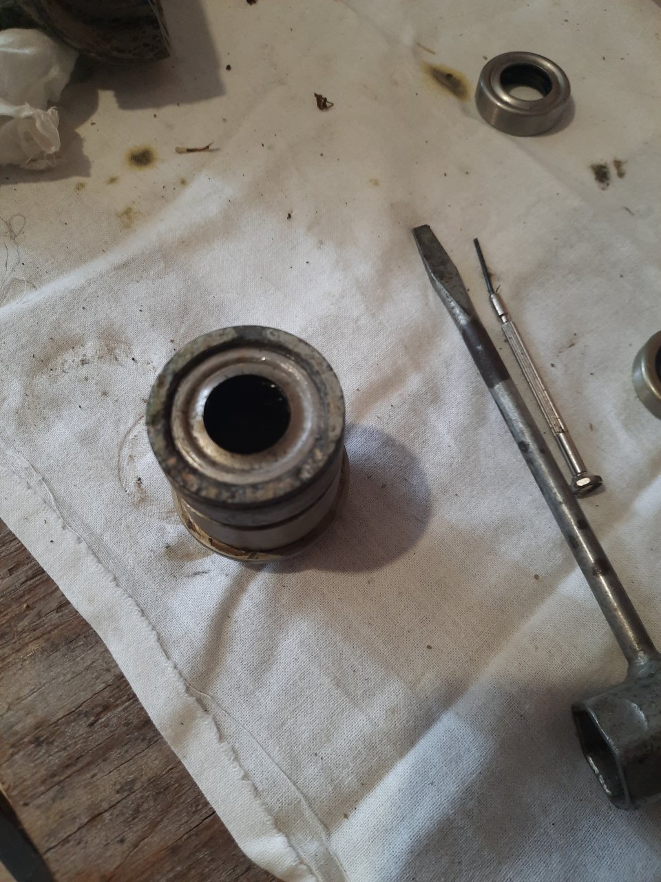

Сальники в редукторе -вдвоем с напарником)))
Я держал корпус редуктора, а напарник выламывал на весу кусачками, потом зубилом тонким аккуратно пробивал метал сальника. К сож сьемника, нет ... но я работаю над этим))) пока продумываю на бумаге какой будет сьемник.
А сальнники во втулке -с обратной стороны отверткой, предварительно обмотав втулку мягким материалом и "немногозажав" в тисках.
Но в моем случае я четко понимал, что сальники под замену...
А так конечно нужен сьемник.

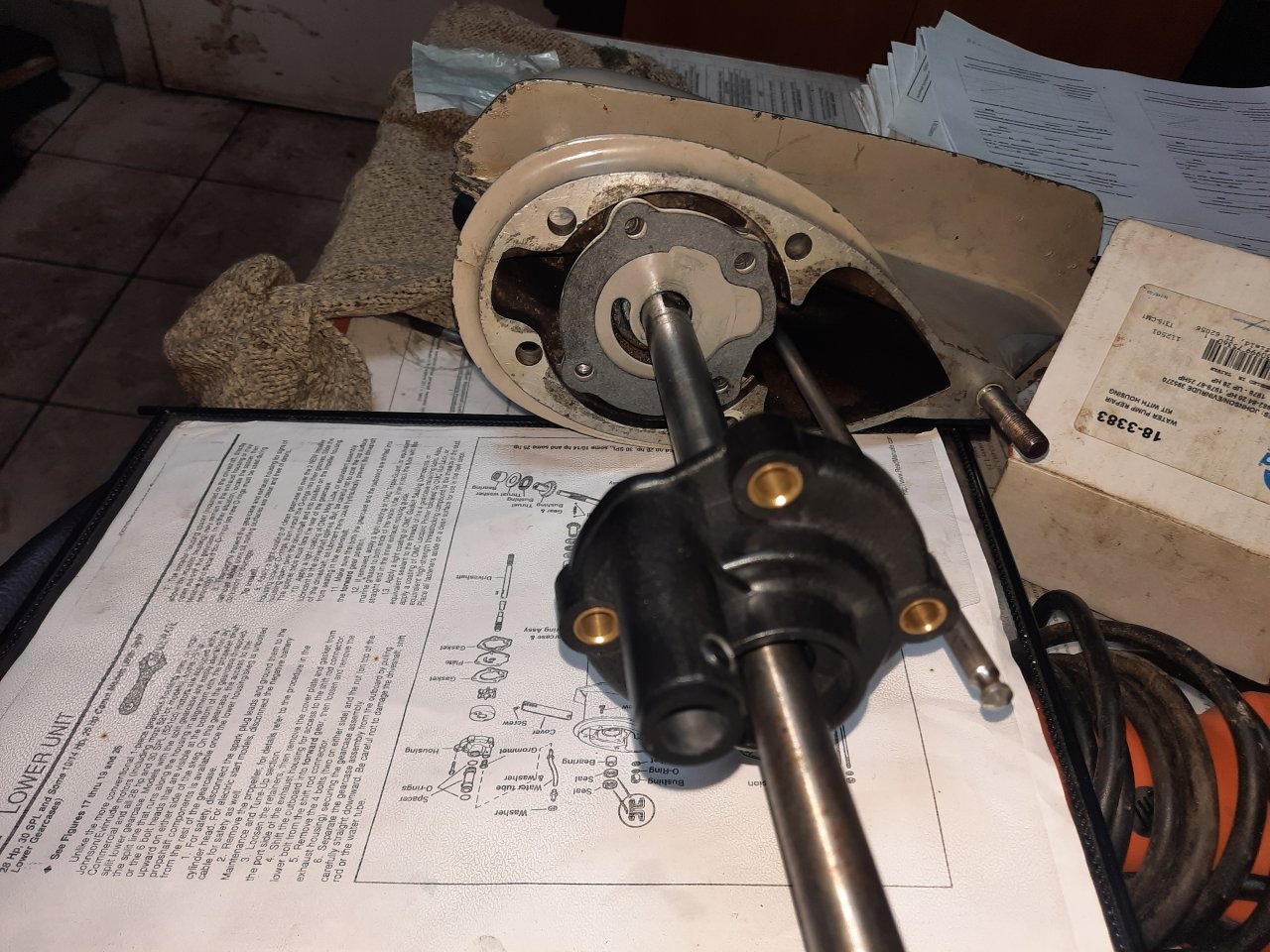

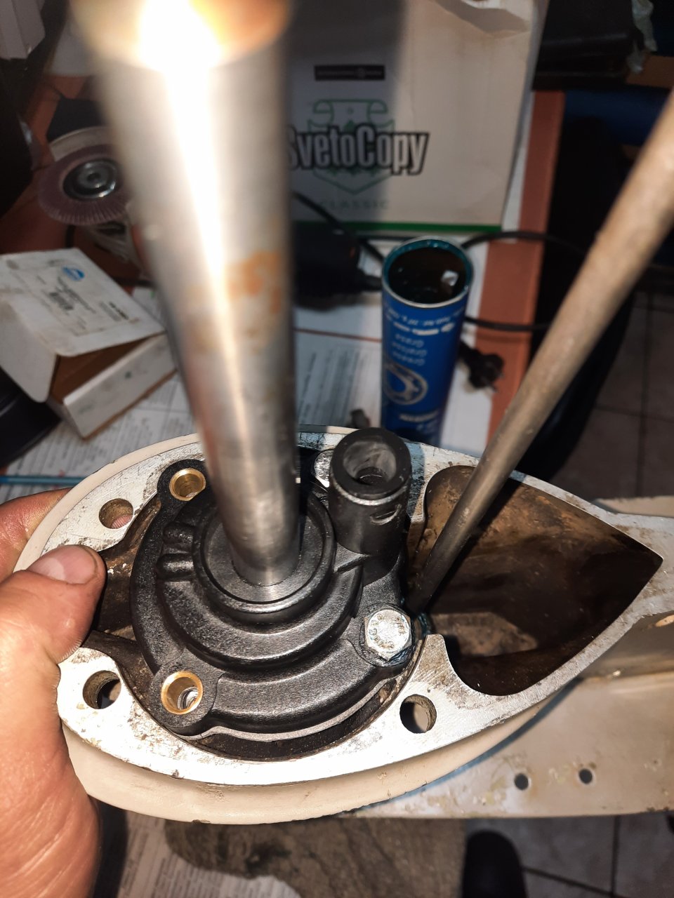

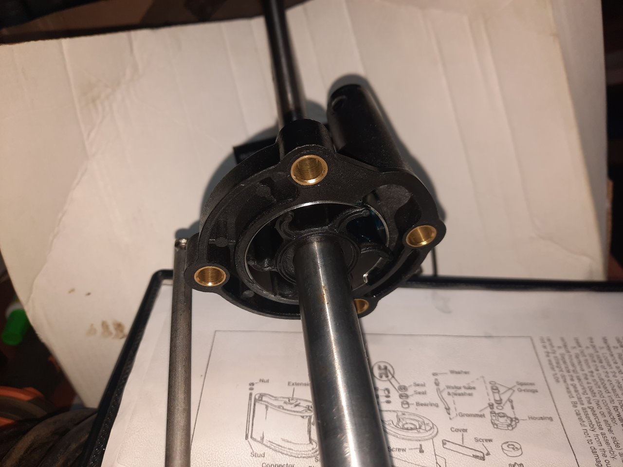

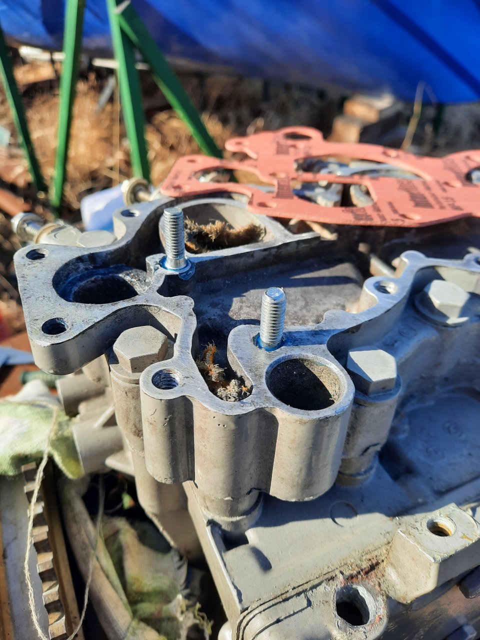

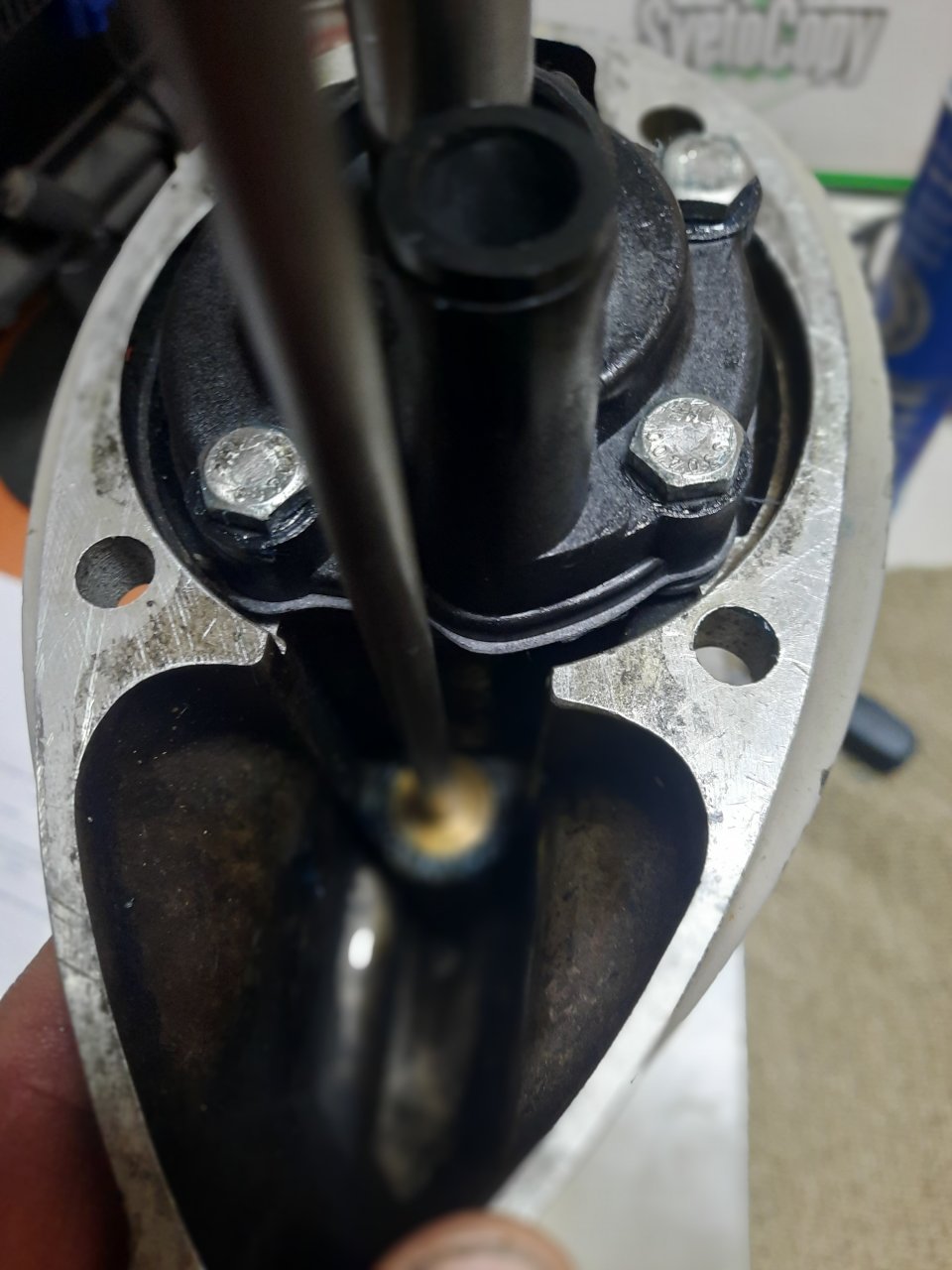

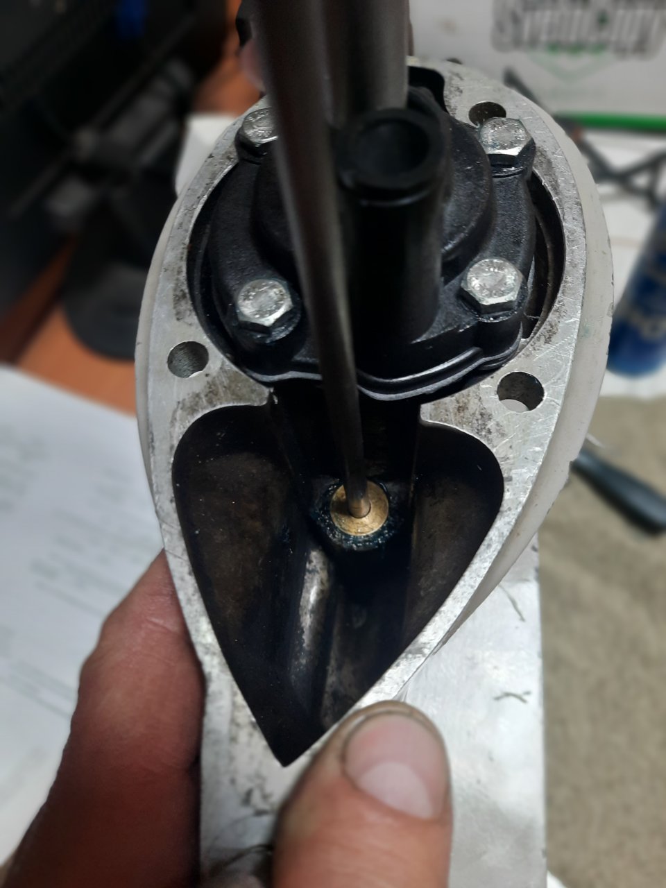

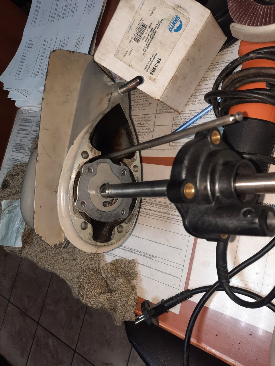

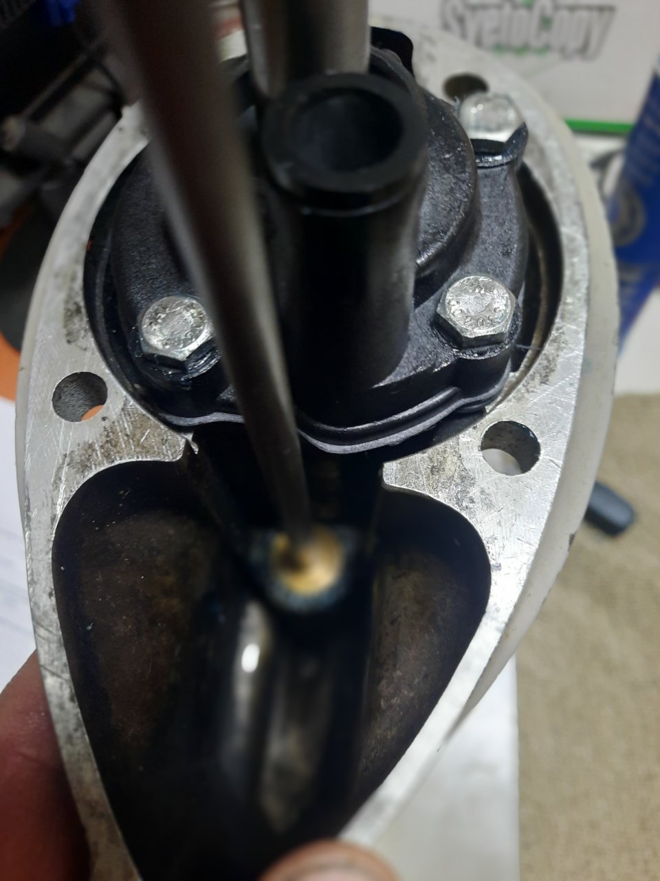

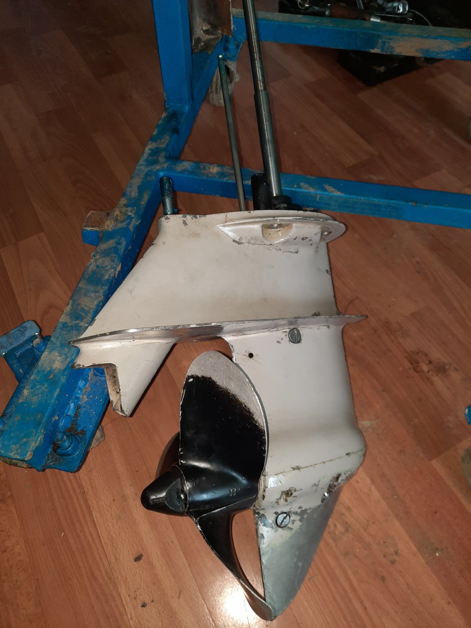

Сегодня на работе в перерыве собрал помпу.
Вес процесс сборки помпы есть в ютубе, но на Джонник 30- тку. Но на редуктор Джонсона с нижним патрубком выхлопа есть нюансы сборки - Я не смог по часовой вкрутить крыльчатку в стакан, прокручивая вал, как показано в роликах( хотя и смазал стакан и помпу). Поэтому крыльчатку насадил на вал редуктора и вкручивал стакан против часовой руками поправляя лепестки крыльчатки. А уже потом, поправив прокладки и пластину по отверстиям, насадил крыльчатку в стакане на пластиковую шпонку.
Как то так...

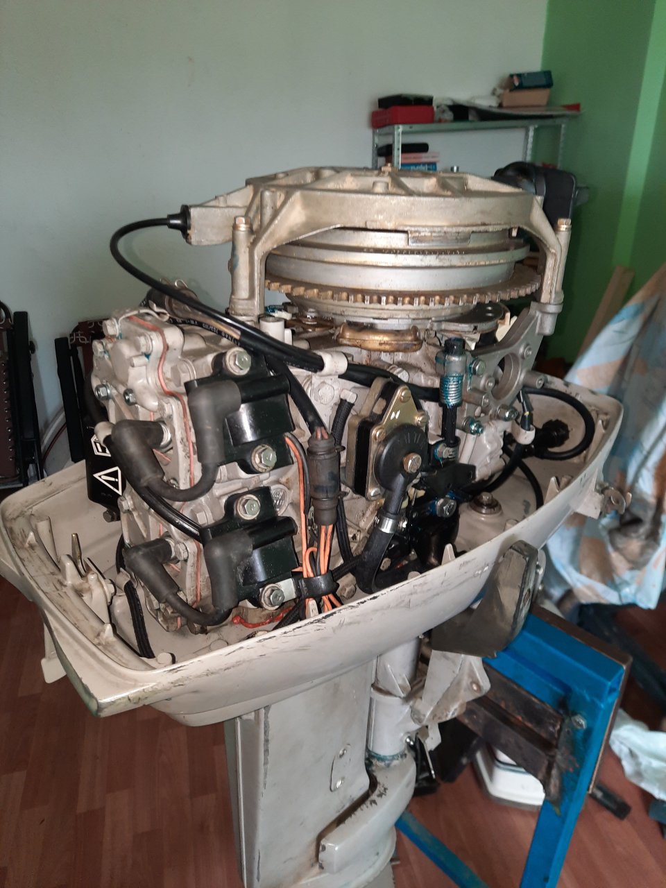

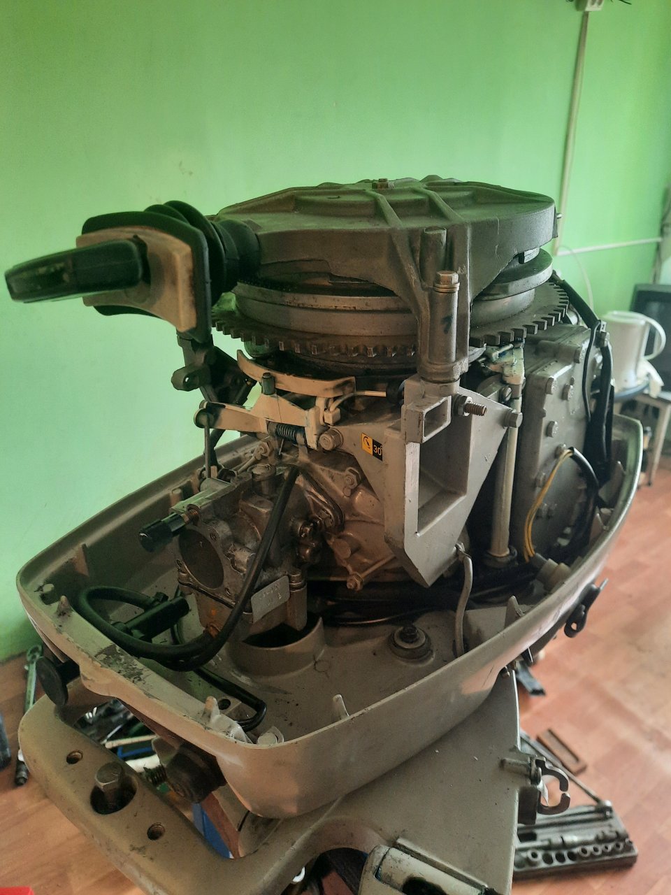

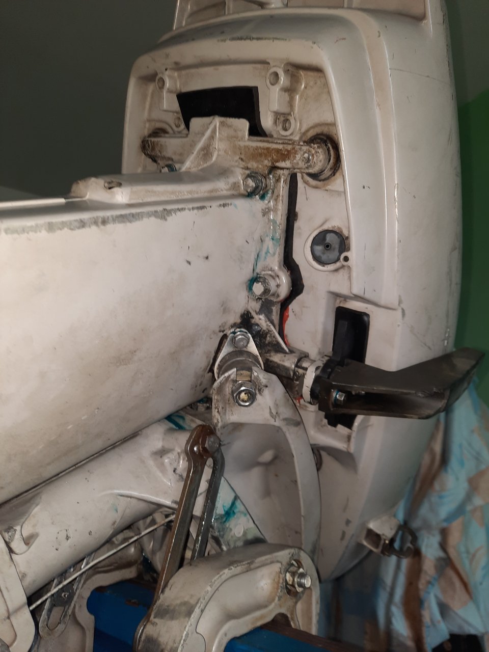

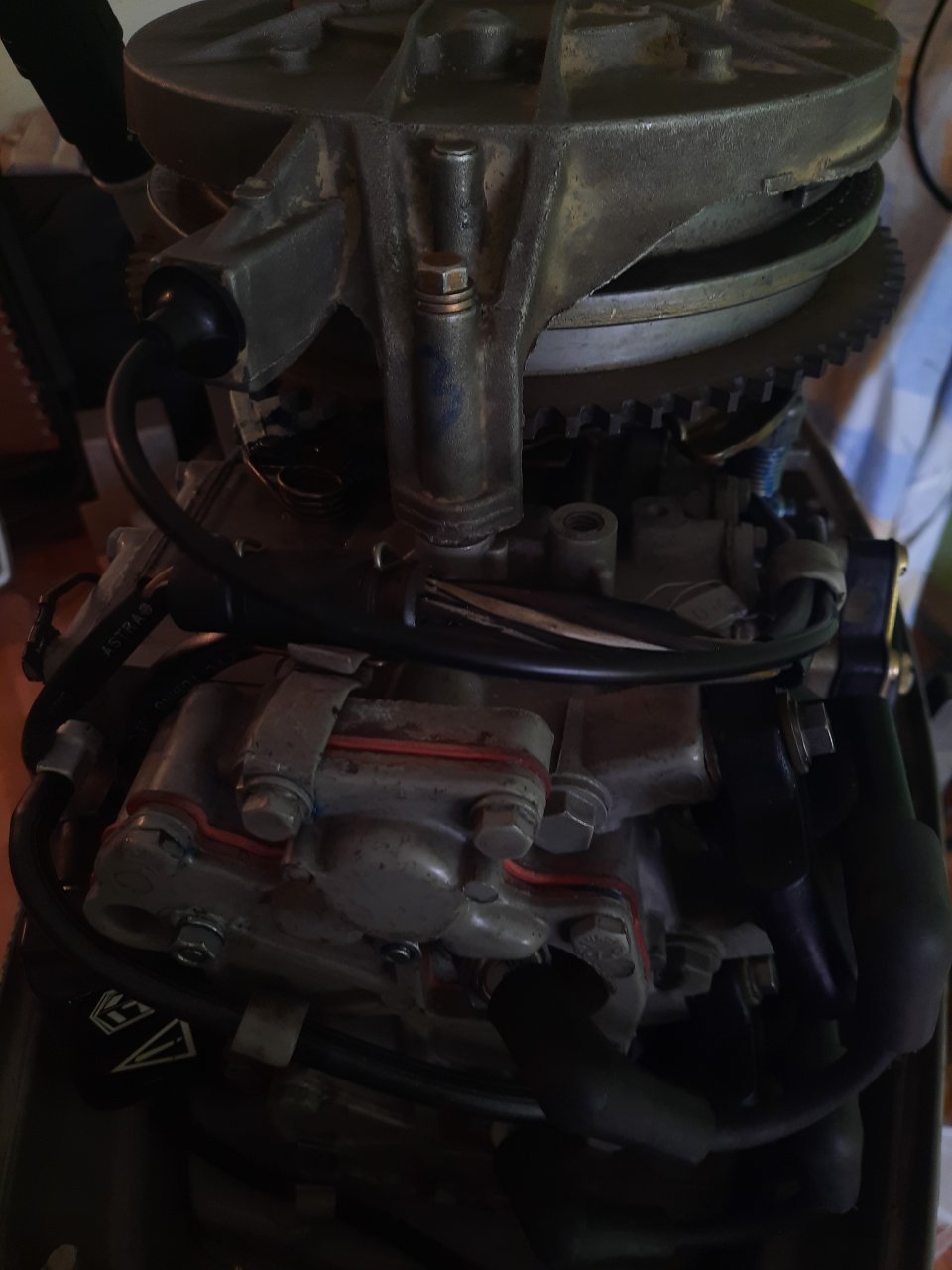

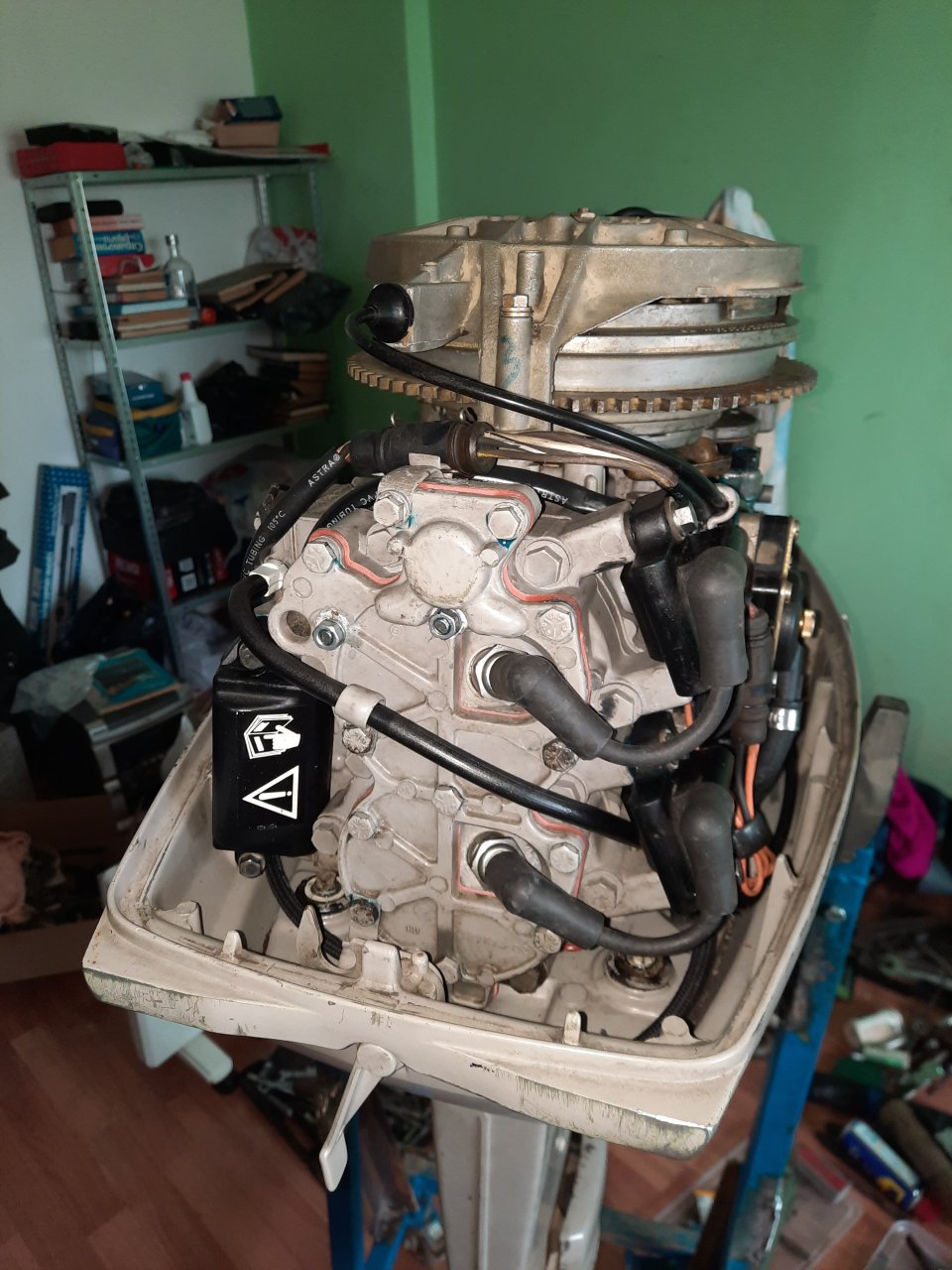

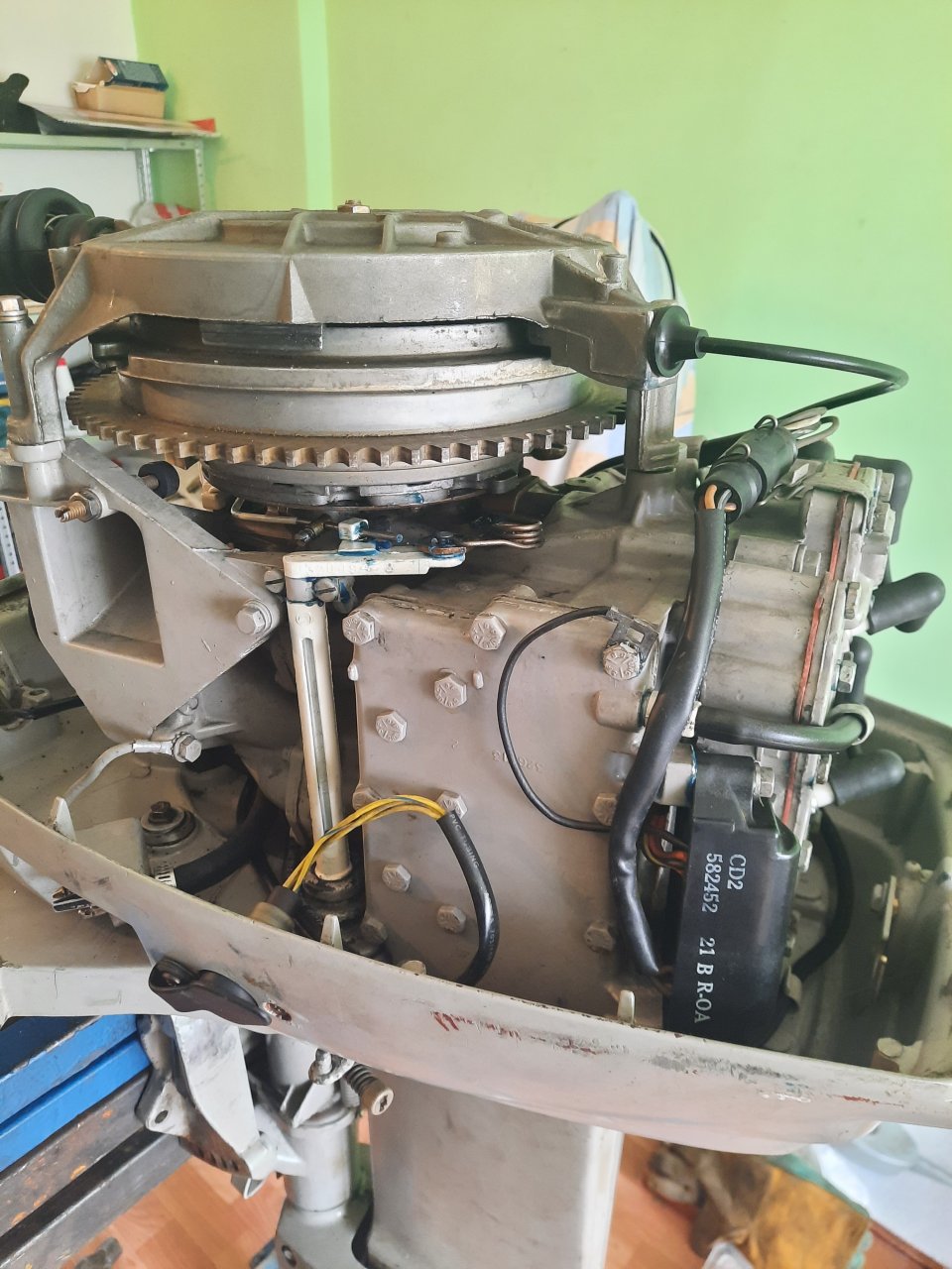

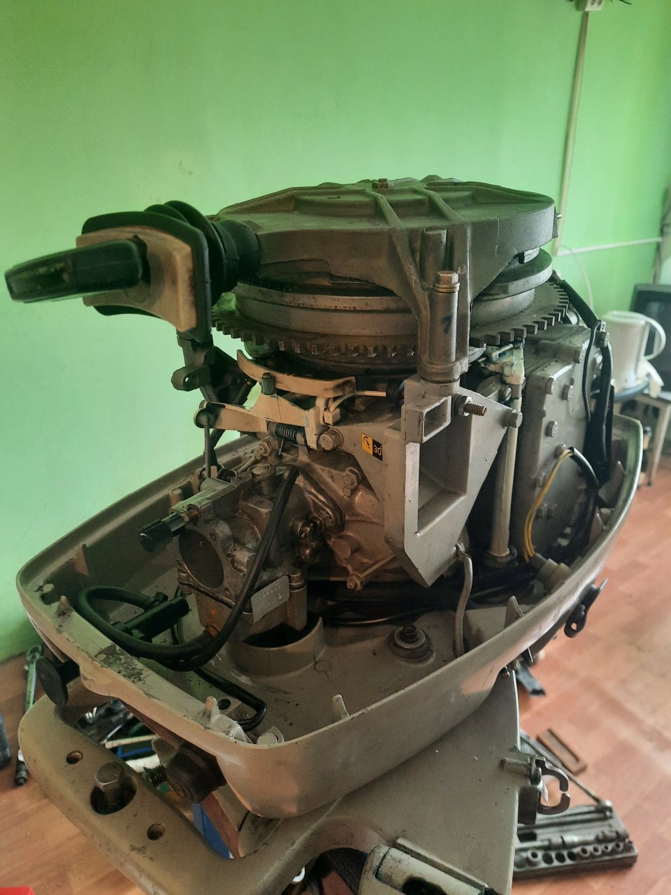

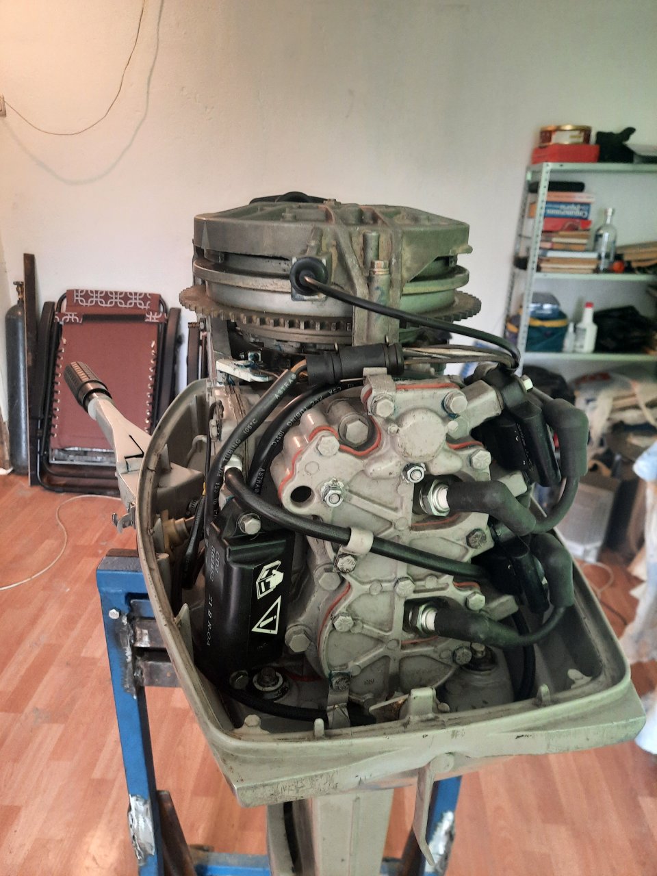

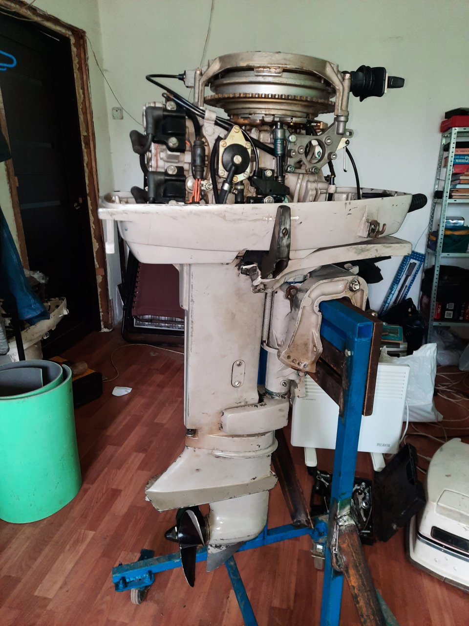

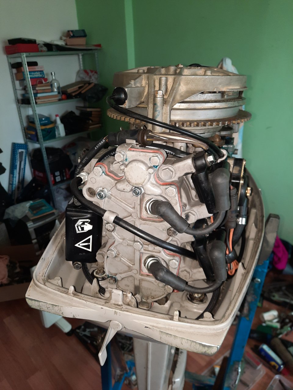

Друзья Всем привет. Сегодня выходной и я занимался Джонником 20-ткой.
Сначала редуктор поставил на место.
Завел и попытался отрегулировать. Моторчик порадовал, урчит)))

фордовод
11.10.2020
108
Братск, Иркутская обл., пос Мамакан
Азовчанка Ейского судостроительного завода., Кубота 10 л.с., Катер "Простор" 760, Риб "Танго" 360
Сузуки 2.5, Джонсон 20 J20BFCRD 84 г.р., Джонсон 30 BJ30BAENR.,
Благодарю Други!!!
Без Вас я бы не сделал это... Потому-что очень внимательно читал и смотрел тему... плюс ребята Уссурийцы, а именно Дмитрий очень помог!
Всех Благодарю. Слава Нептуну и нашим Богам!!!

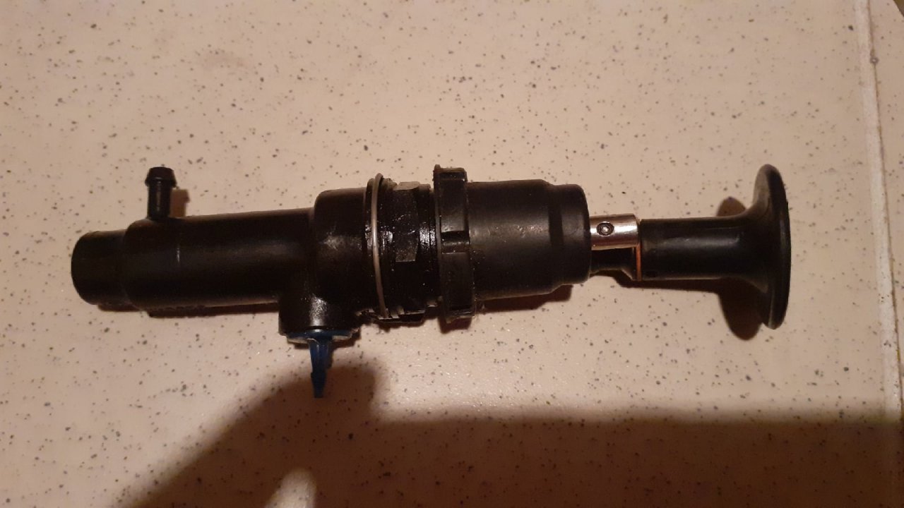

Всем двс комрады!!!
Комп отремонтировал и залил в ютуб видео ремонта - замены насоса подкачки.
По совету Павла (благодарю !!!) Купил и поменял праймер на НАСОС РУЧНОЙ ПОДКАЧКИ (ПРАЙМЕР), МЕТАЛЛИЧЕСКИЙ, СНЕГОХОДА РЫСЬ
