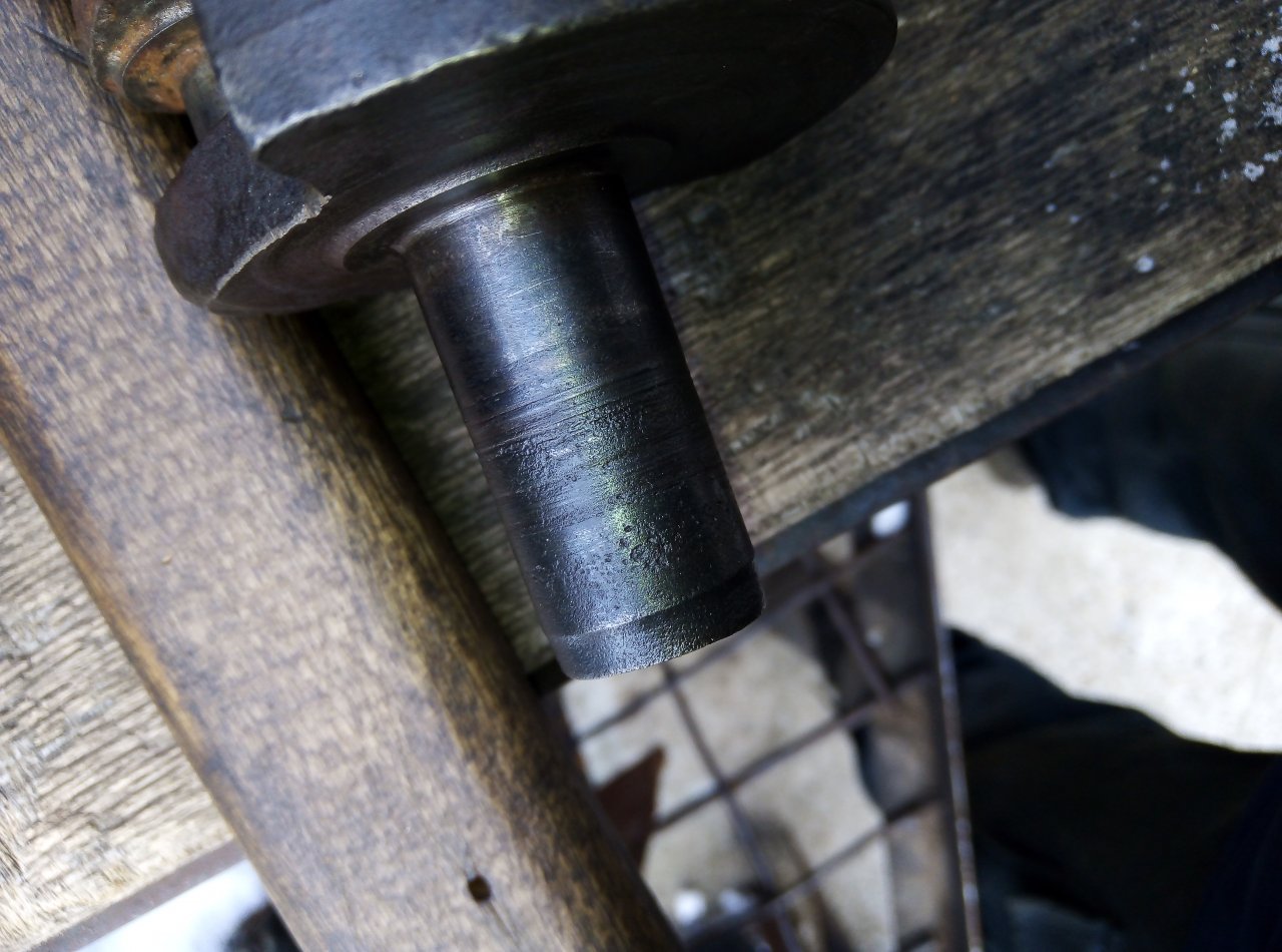

Здравствуйте! Вопрос у меня такой, (фото прилагаю) Коленвал с В8, 1973 года, кто пробывал убрать медным купоросом раковины, поры и тг. Если можно использовать такой вар, то на сколько хватит примерно? Или пыльнуть на токарном, и поставить сальник не на 20мм,а меньшего диаметра. Что скажете уважаемые? Мнения, советы, рекомендации ваши,полезна любая инфа из вашего личного опыта! Благодарю за внимание!

Лет с десяток назад на соседнем форуме втулили нержавейкой. Ваш вариант с токаркой и другим сальником больше нравится, потому возни меньше.
Или втулить или проточка с другим сальником.
Ни купоросы,ни покраски,ни чо другое тут не помогут.Слишком поздно.Раковины глубокие и многочисленные.
А что с к валом?Он что,"вороненый"?:)
Можно и так сказать, вороненый. Его ещё и на наждаке точили. А именно, щёчки. Зачем, не знаю, наверное балансировали так. Ну это единственное что приходит на ум, иначе я не знаю для чего надо было это делать. Бугеля кстати тоже сточеные. Я эту башку брал у кулибина, но она ходила и не мало ходила,теперь она донор. Там шатуны под сипараторы, я её и взял из за этого. Нет у меня такого кв, есть другие они все втулочные. В общем послушаешь дурака, будешь дураком. На бой, мне проверить не где. Не кто бы и не знал об этом сюрпризе, если бы не пришлось разбирать башку. Поршневая с прихватом, зеркала с яйцами, в замках зазоры плавают,с нижнего цылиндра гонит масло, запускается и работает на одном верхнем, жига вся переделаная, не хочет работать Нижний, и все! Клапан перекачки конденсата в норме, пропускает только в одну сторону, чистый, грязи нет, масло используют автол м8 с аи92 на 10л 500 грамм масла. Масло кстати это чёрное, как грязь, тёмное такое, ближе к черному, не знаю что за автол такой, но похоже фильтрованая отработка. Купили новые кольца, сказали ставь иначе весь сезон придётся масла ь веслами. Короче поставил кольца на поршневую(Ижевс производитель, так сказал продавец) весной бывает открывает понтоны, приходится собирать, летом сено на плотах. Короче этот ветерок нужен партии! А почему чёрный Коленвал, я правда не знаю. Есть подозрения на отказ катушки зажигания, так как на неё поподало масло с цылиндра. Поэтому и не хотел работать Нижний. Это не лично мой мотор, колхозный так скажем. В общем шивыряюсь, надо к маю его собрать. А с нержавеющей втулкой были мысли, но такую втулку с тонкой стенкой мне не зделать, проблема стокаркой. На завод обращался, мелочь штучную не хотят делать, либо 2500 час работы, работают от 1 часа. Втулка, делов на 20минут,заплати как за 1час. Вот че хош то и выбирай и делай.
Я тоже склоняюсь к токарке и сальнику. Это дешевле, чем за хромировать, чем решить вопрос с нержавеющей втулкой. Медь мягкая, и протрется все это дело, на бьёт паз от сальника. Можно проточить и на плавить нержи агроном или дуговой электродом. Но как токарь говорит, нержавейку не проточить. Я не токарь, не знаю. Да и греть не хочется это место. Я вот и пульнул сюда, чтоб люди подсказали, голова кругом. Но крутится у меня только токарка и сальник.

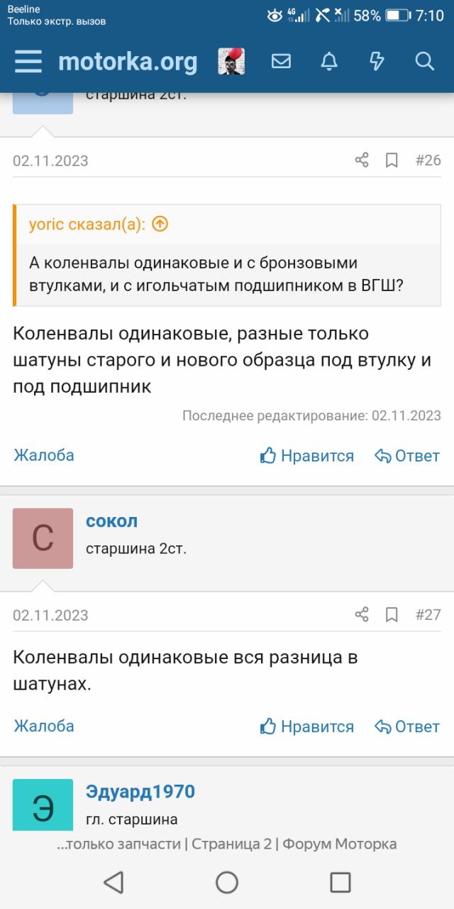

Коленвалы что под сепаратор что под втулку идут одинаковые.Может найдешь для такого дела другой коленвал.Я протачивал на токарном и ставил родные сальники но пружинку немного подтягивал в сальнике.Мотор с таким делом давно ходит.
Привет! Под сепаратор, какого диаметра идёт палец? Есть ещё один Коленвал, но на нем шпоночный паз шире шпонке, она как бы там болтается, не плотно сидит, смещается. Вы сальники ставили какие-чёрные, жёсткие? Я в магазине гидравлика заказывал коричневые, эластичные, мягкие. Если бы в этом случае, был просто ободок, можно было развернуть сальник (на мотоцикле я так и делал) я конечно и три сальника хотел поставить, только смысл? Ну может и есть. Ну если будет хороший контакт, прилигания, то и одного хватит. Пружину стачивал на наждаке, так делал, и на старых и на новых манжетах. Здесь было два сальника,они уже были не резиновые, а ближе к пластмассовому состоянию. Чёрные, жирные, советские сальники 50х годов наверное ещё.
так разные, или одинаковые?
