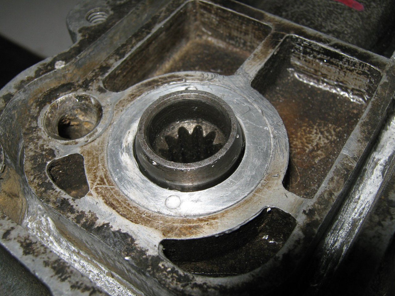

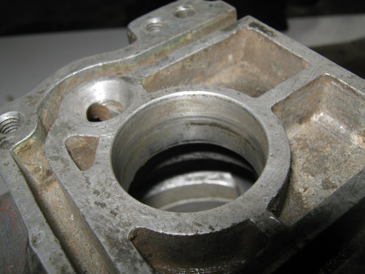

Привет друзья!Не большой отчет о доработке"по быстрому"такого геморойного места в ветерках,как нижний хвостовик к-вала,а точнее доработка беговых дорожек вала под сальники.Особенно она актуальна для "пожилых",хорошо поеденных коррозией шеек вала.Всем наверное известно,как архиважно для надежной,главноеДОЛГОВЕЧНОЙ работы цпг мотора состояние сальников в этом месте,не зря же их там аж два! А это состояние зависит от поверхности к-вала,которое в стоковом варианте очень быстро,если практически не сразу начинает корродироватьС бешеной скоростью,причем этот процесс имеет не линейный,а скажем лавинообразный характер.Так вот,доработка заключается в покраске кончика хвостовика любой акриловой или порошковой краской.Делается так-от пластиковой бутылки 0.5л отрезается донышко,высотой с высоту хвостовика,туда наливается краска и хвостовик просто макается в краску.После каждого окунания делается межслойная сушка5-10 мин.И так надо сделать 5-8 раз. Торец вала(где шлицы)затыкается от попадания краски кусочком тряпки. Таким образом получается убить двух зайцев:мы увеличиваем несколько диаметр вала,что положительно скажется на уплотнении,и заливаем каверны и кольцевой износ шейки от ржавчины и работы сальника. Сразу хочу предупредить скептиков и критиков-метод проверен и работает на многих моторах уже несколько лет. .И не надо токарей,втулок и проточек. Теперь по сальникам. Черные сальники,у кого они еще есть,советую закинуть в мусорку.Они совершенно не держут современные масла и плывут от них уже к концу первого сезона со всеми отсюда вытекающими... Сальник, что в целлофане-бомба!Поставил и забыл! Подходят от тнвд 2х литрового дизеля от тойеты.Ну про доработку посадочного места под сальники я думаю нет смысла писать,Добавлю лишь порядок установки-самый первый(со стороны подшипника)ставится пружинкой наружу,второй пружинкой внутрь.третий сальник берется тот самый черный,можно бу,он ставится наружи и выполняет роль крышки и защиты основных сальников. И усе! p.s-перед покраской нижний коренной подшипник уже должен быть установлен на вал.

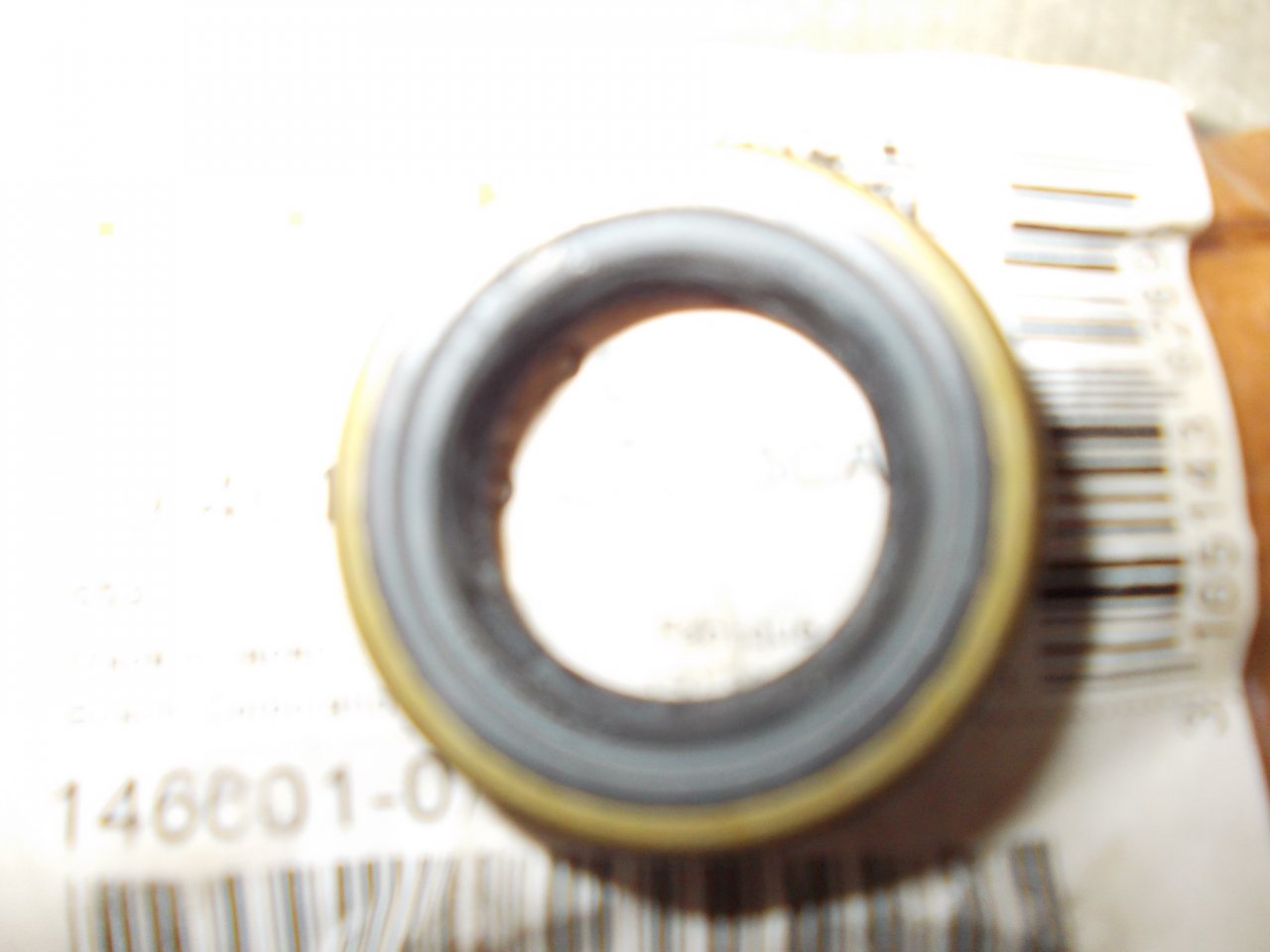

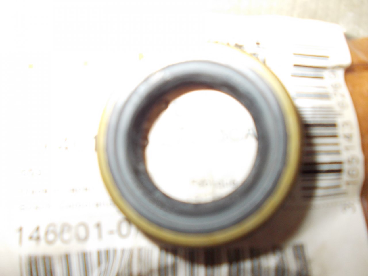

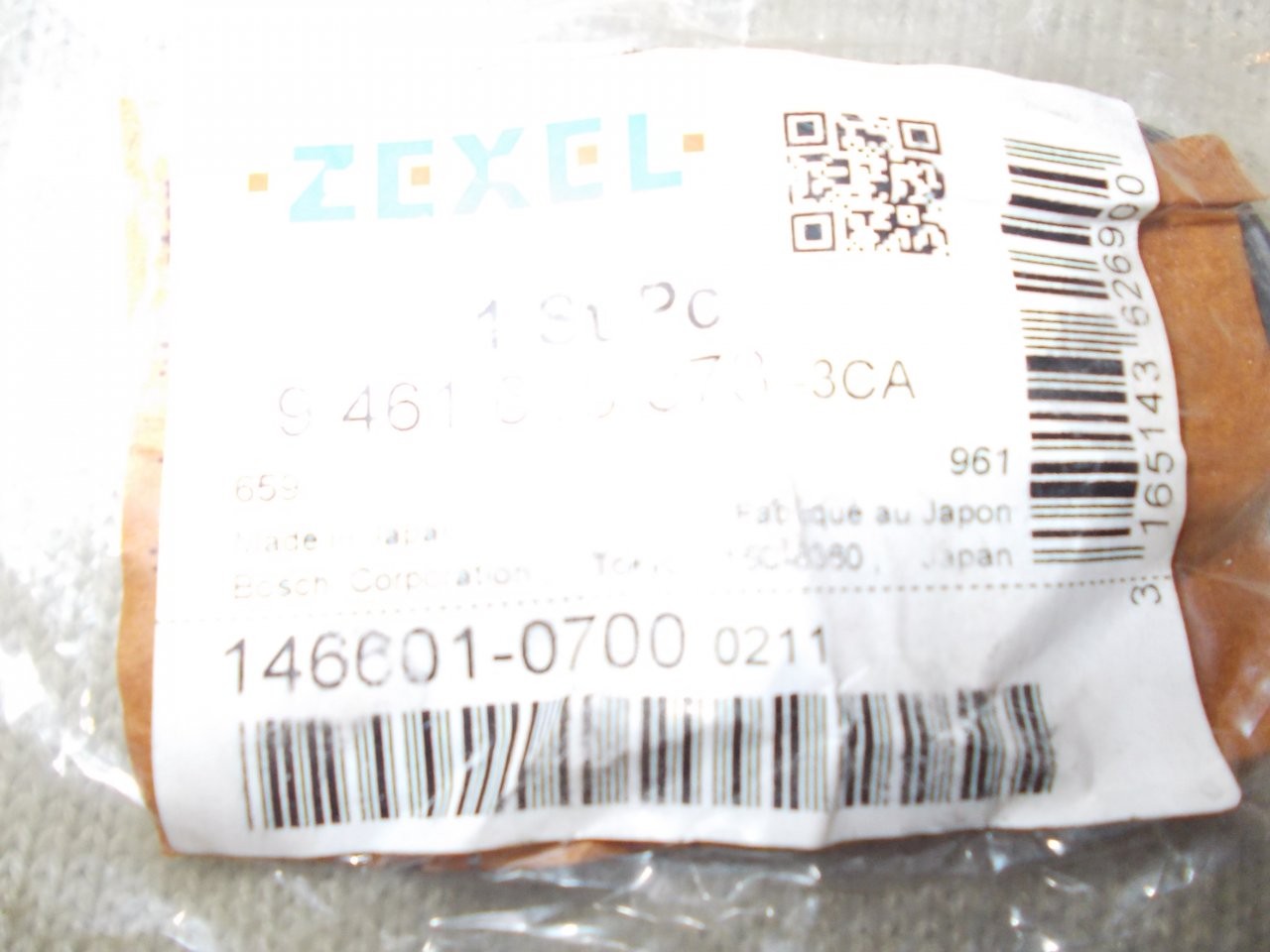

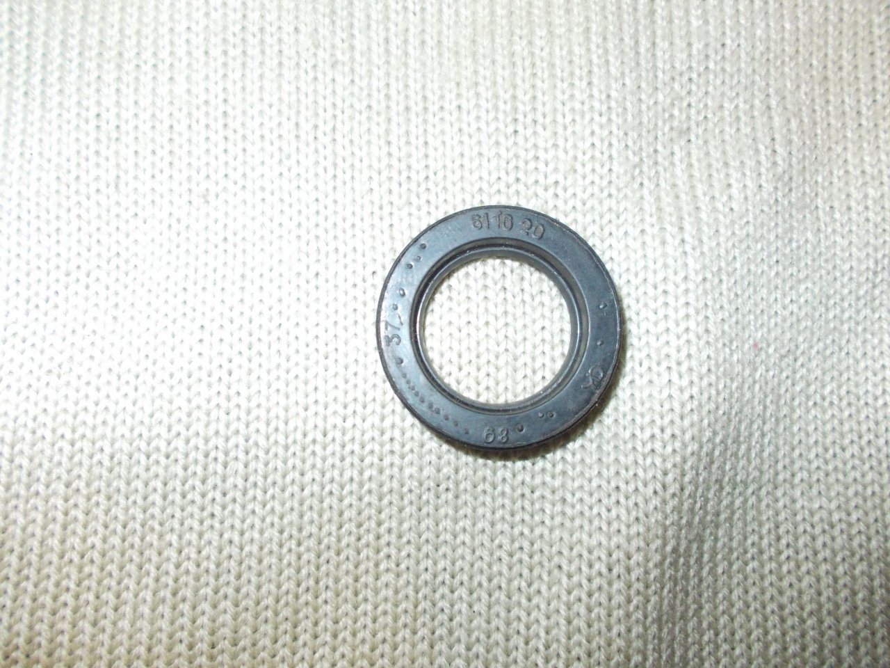

+++ В " Ветерок -8 " еще десяток лет назад ставил сальник " черного цвета " 20х31х6 мм .. Эти сальники торгового бренда Zexsel . Он производит топливную аппаратуру для самых разных моделей топливной системы дизелей . Это торцевой сальник приводного вала ТНВД . Есть топливники и брендом BOCH. А ты его в мусорку ..:) :yes::unknown: Тойота ,говоришь .. Спасибо , повеселил..

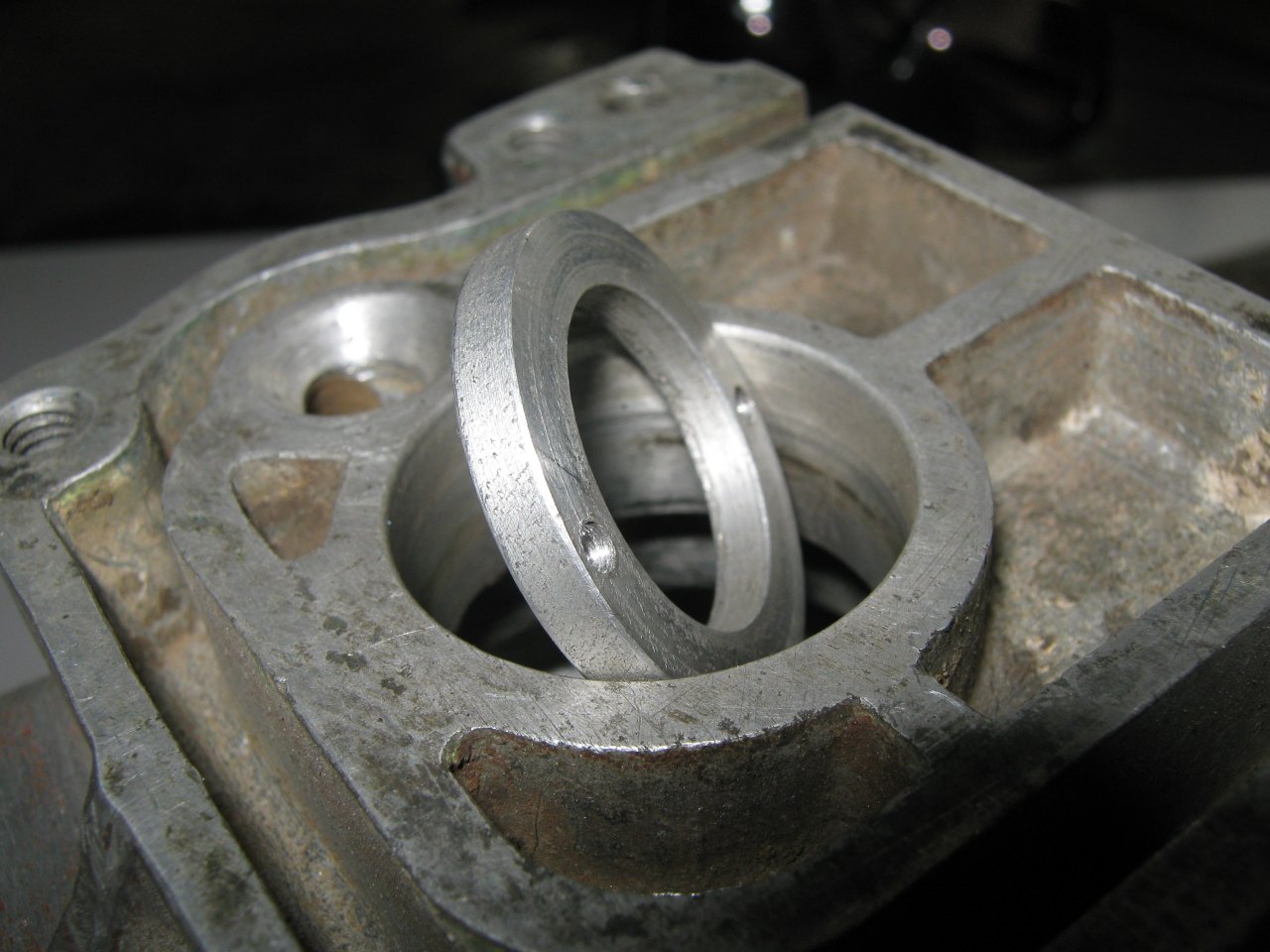

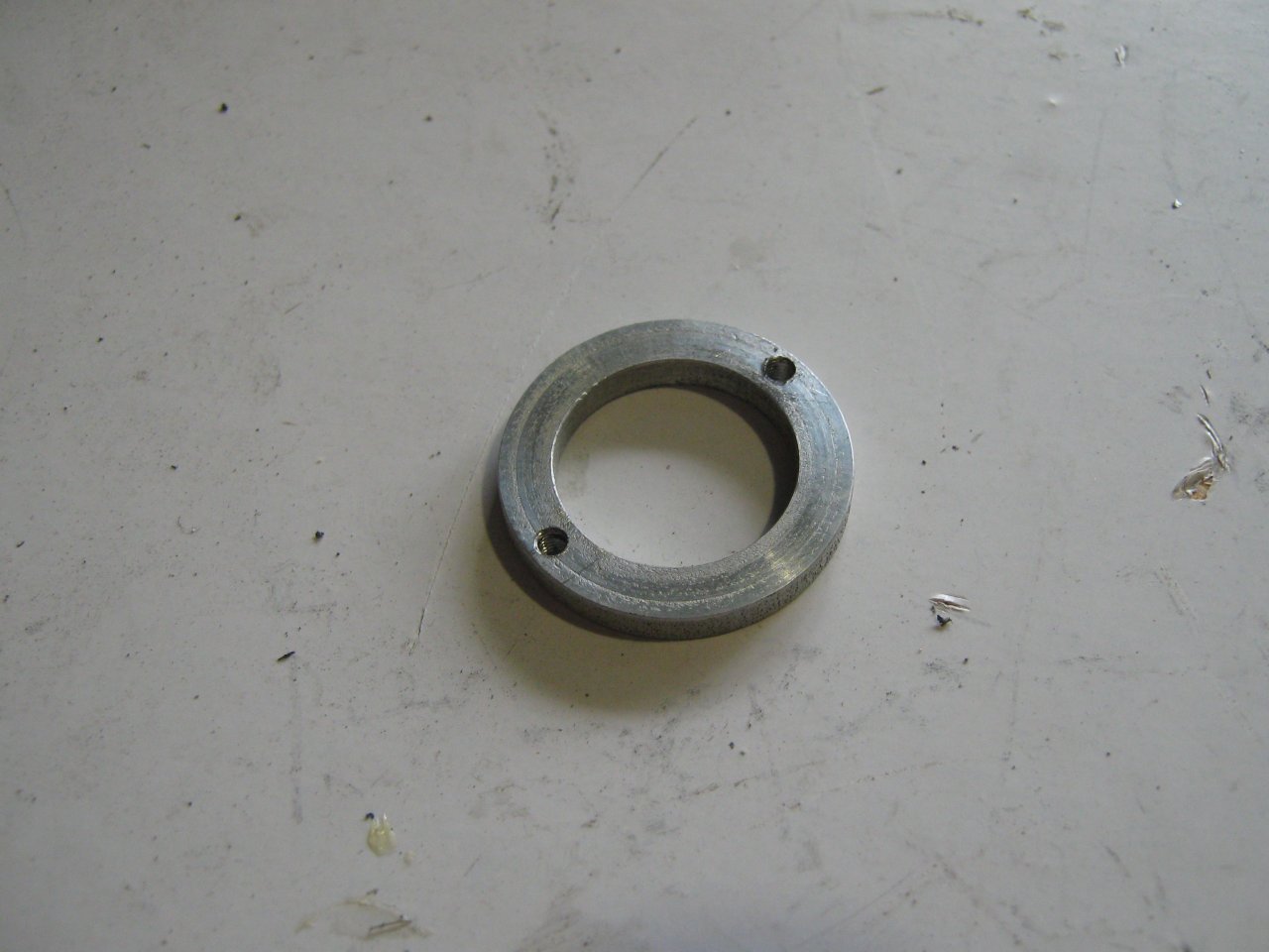

...Ну про доработку посадочного места под сальники я думаю нет смысла писать,Добавлю лишь порядок установки-самый первый(со стороны подшипника)ставится пружинкой наружу,второй пружинкой внутрь.третий сальник берется тот самый черный,можно бу,он ставится наружи и выполняет роль крышки и защиты основных сальников. ..
+++ Ставить третий сальник ?? Зачем ?? Варианты есть разные . Лично я пошел своим путем
Я рад, что тебе стало весело,но речь шла о говенных советских черных сальниках,не ужели это было не понятно? А рядом сфоткан именно хороший zexel! У меня они бренда бош,сделаны в японии.И да,они подходят к тойете.

.... речь шла о говенных советских черных сальниках,не ужели это было не понятно? А рядом сфоткан именно хороший zexel! У меня они бренда бош,сделаны в японии.И да,они подходят к тойете.
+++ Да их давно (советских ) в продаже не видел .. По поводу бренда Бош прошу не обольщаться .. Оригинал в стоимости -- ну его на фиг .. Что бы удостовериться в бренде - "пробей" штрих код .. Лично для техники предпочитаю корейские изделия РТИ , польские .. но если заводской Китай -- тоже неплохо .
Немного поправлю сам себя... zexel это название фирмы упаковщика-продавца,А сам сальник фирмы бош,но сделан в японии,качество супер,китая и рядом нет,выписываю их через ебей.
