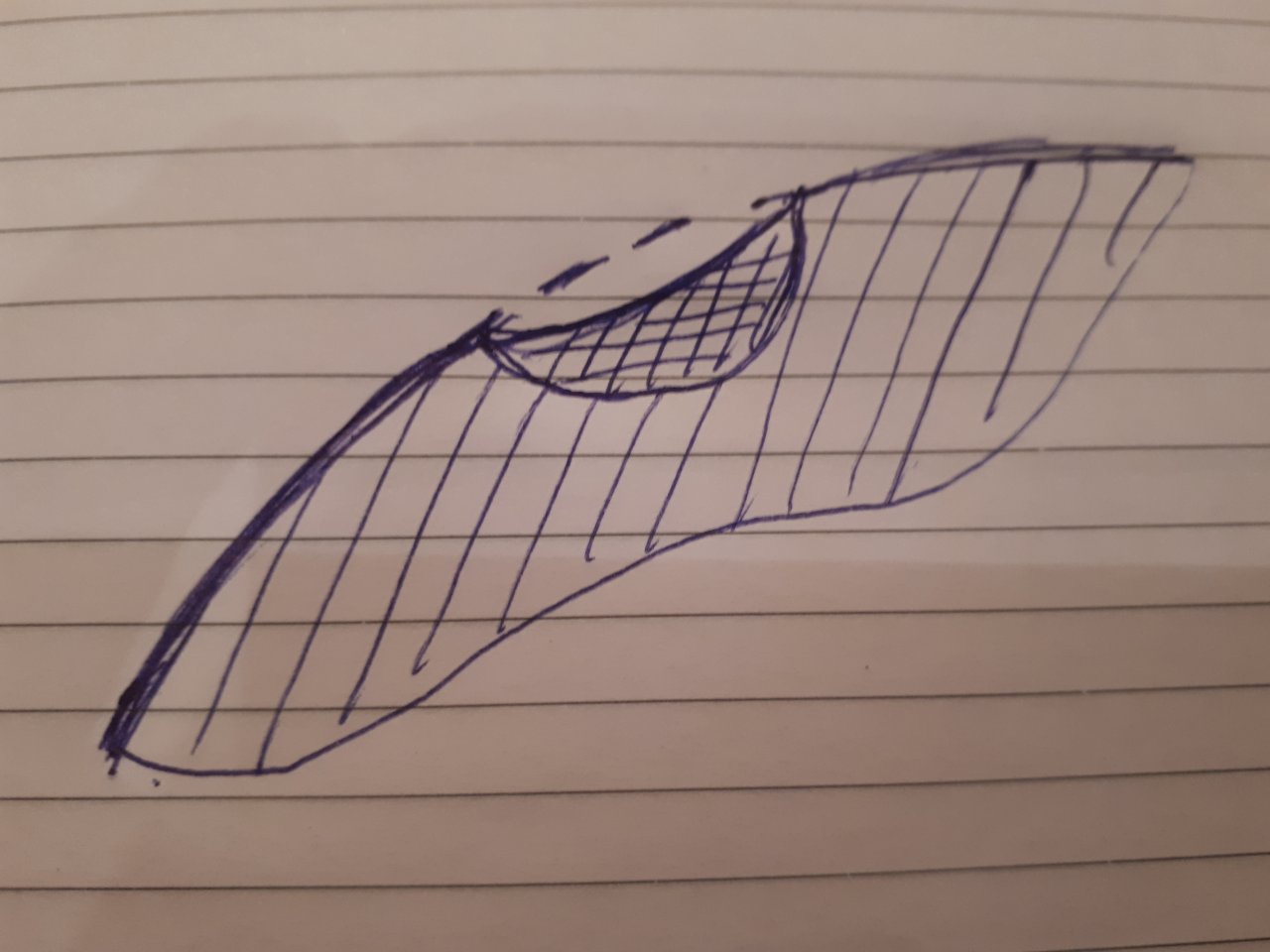

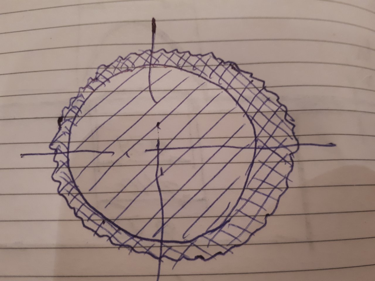

Но, червь сомнения грызет, и пока отношение к доработке 50/50. Поэтому хотел бы получить от автора ответы на несколько вопросов:
  1. Твердость покрытия?
  2. Чистота поверхности покрытия?
  3. Ровность поверхности? Думаю, что краска все-же имеет макронеровности, схематично такие:
201835
4. Эксцентричность покрытия? Схематично так:
201836
Думаю, полученные ответы расставят все точки над скептиками/сторонниками. :)

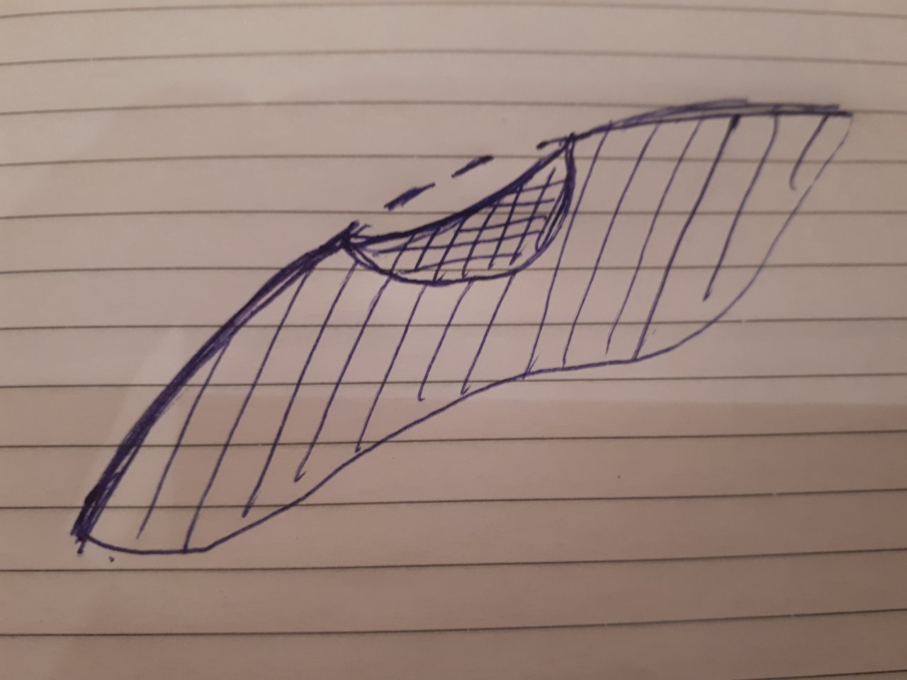

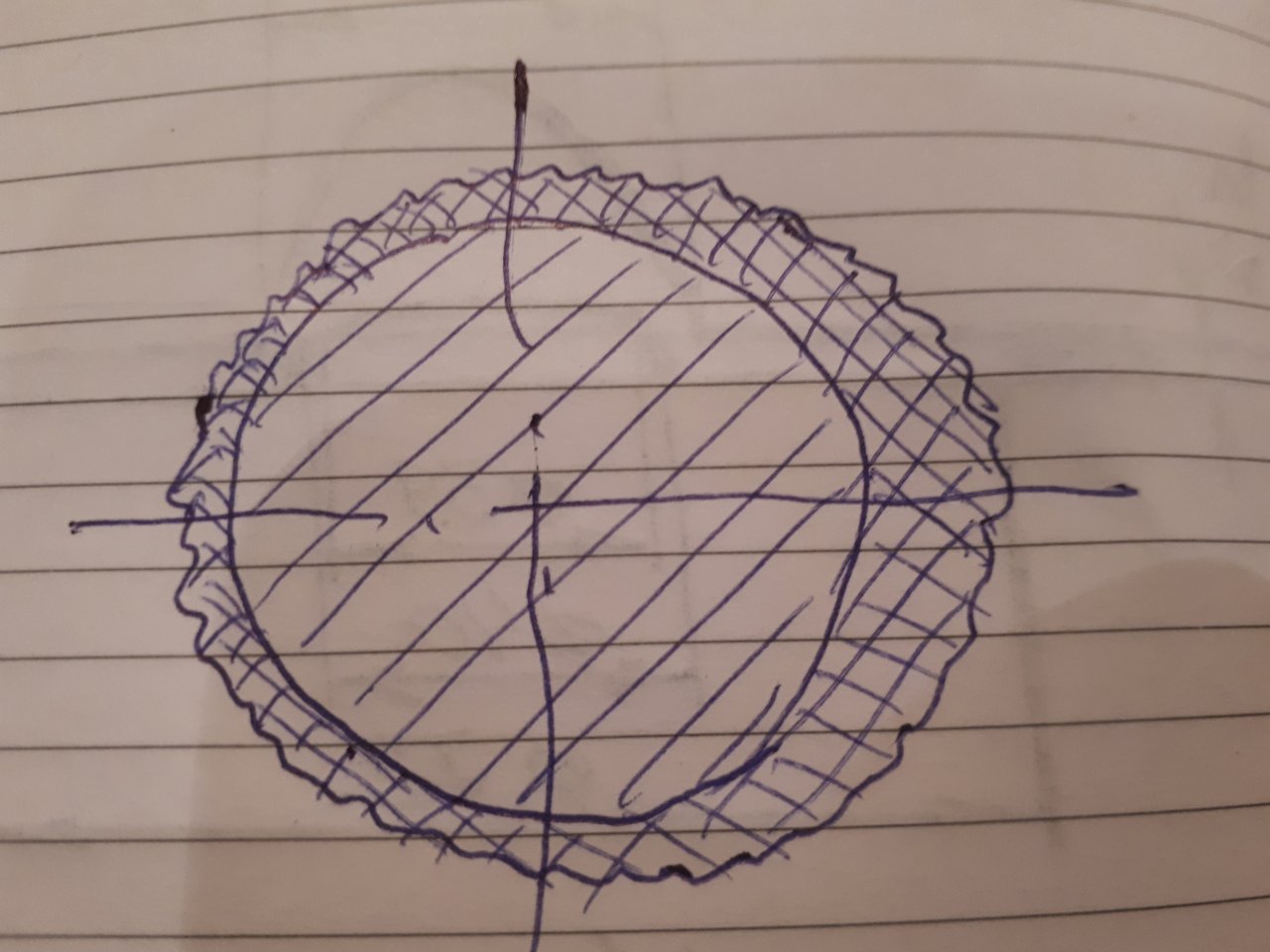

Зксцентричность при столь малой толщине покрытия не важна,сальник отработает и не такое...
По сравнению с макронеровностями заводского хвостовика окрашенная поверхность это просто стекло!

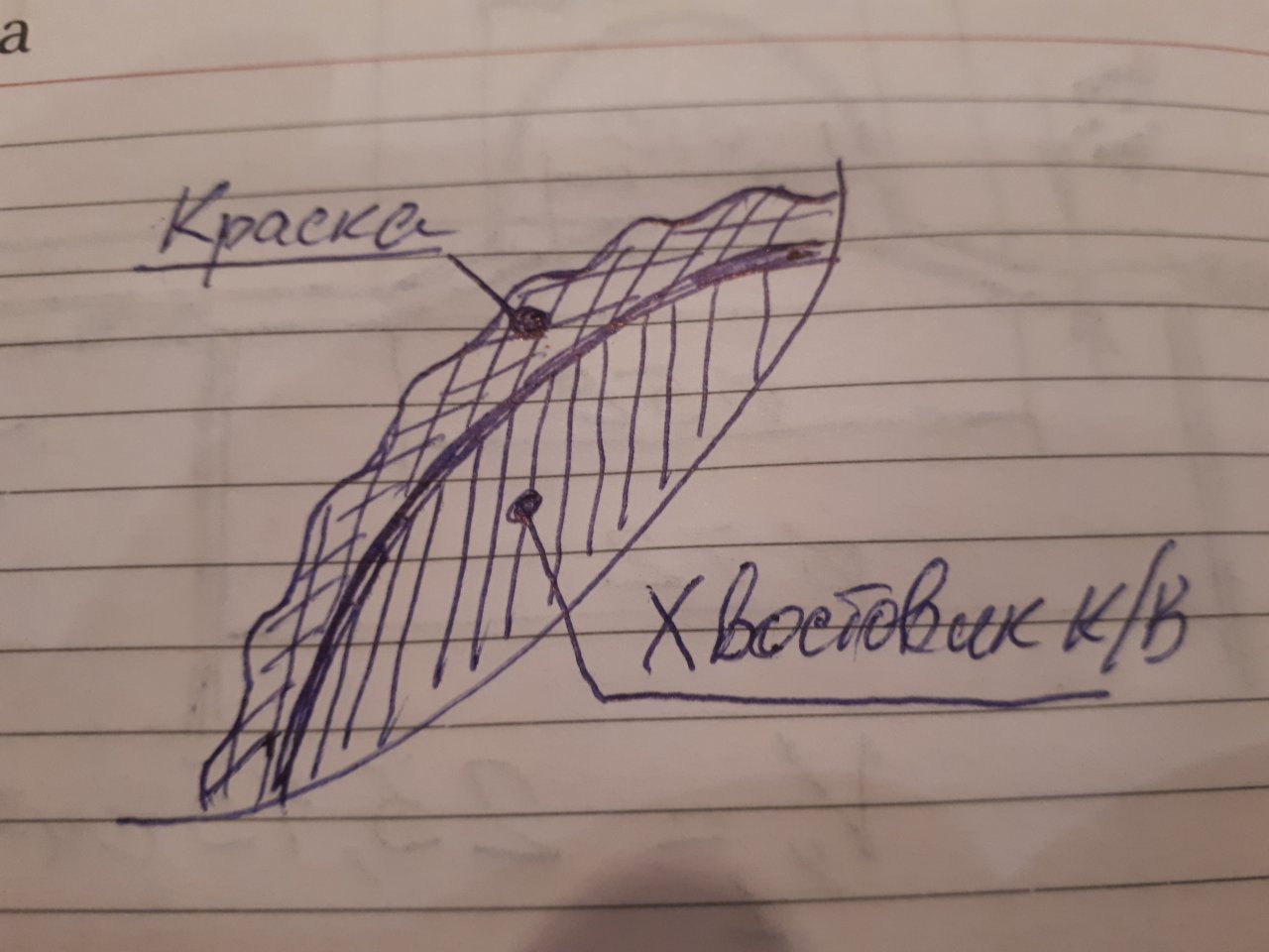

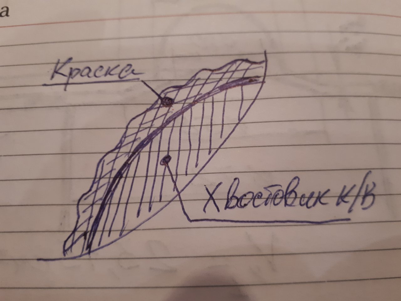

А вот здесь затыка. Износ тела хвостовика происходит как-раз по кромке сальника, из-за попадания в зону контакта всяческих мелких твердых частиц, песка из охлаждающей водички, частиц нагара, и прочей нечисти.
При покраске хвоста имеем:
  1. Вы увеличили диаметр вала на 0,5-0,8 мм, увеличив натяг кромки сальника, увеличили силу трения.
  2. Твердость покрытия низкая, идет его интенсивный износ. Вдобавок, частицы краски имеют некоторую абразивность, интенсивнее изнашивая кромку сальника.
  3. Заполнение краской рисок, каверн износа тоже условное, и в процессе работы происходит примерно так:
201839
Единственное, остается покрытой поверхность вала между кромками сальников. Сомнительный выигрыш.
В итоге, ушли от взлохмаченных сальников и износа вала по кромкам, и быстро пришли к тому-же.
Добавьте сюда 5000 оборотов и Вы получите сплошную щель.
Опять-же, добавьте сюда 5000 об/мин., опять-же сплошная щель.
Хвостовик шлифуется до 10-го класса чистоты поверхности, стекло завидует.
