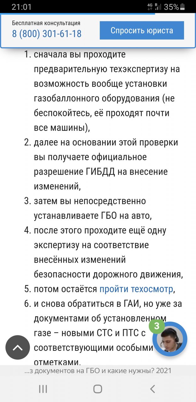

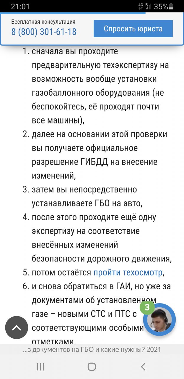

Так в чем проблема все это пройти, где загвоздка,?кто, что проблема? Стои дорого? Вот в нете вычитал
16 488
1 257
Так в чем проблема
Это не проблема, это "миссия не выполнима".
Пусть они себе в жопу засунут этот газ за такие бабки.
Его за 20 лет хрен окупишь.
Поэтому у нас уже 2/3 газовых заправок умерли.

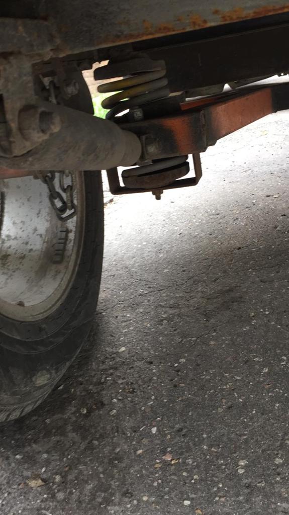

Андрей, благодарю, есть мне чему учиться.

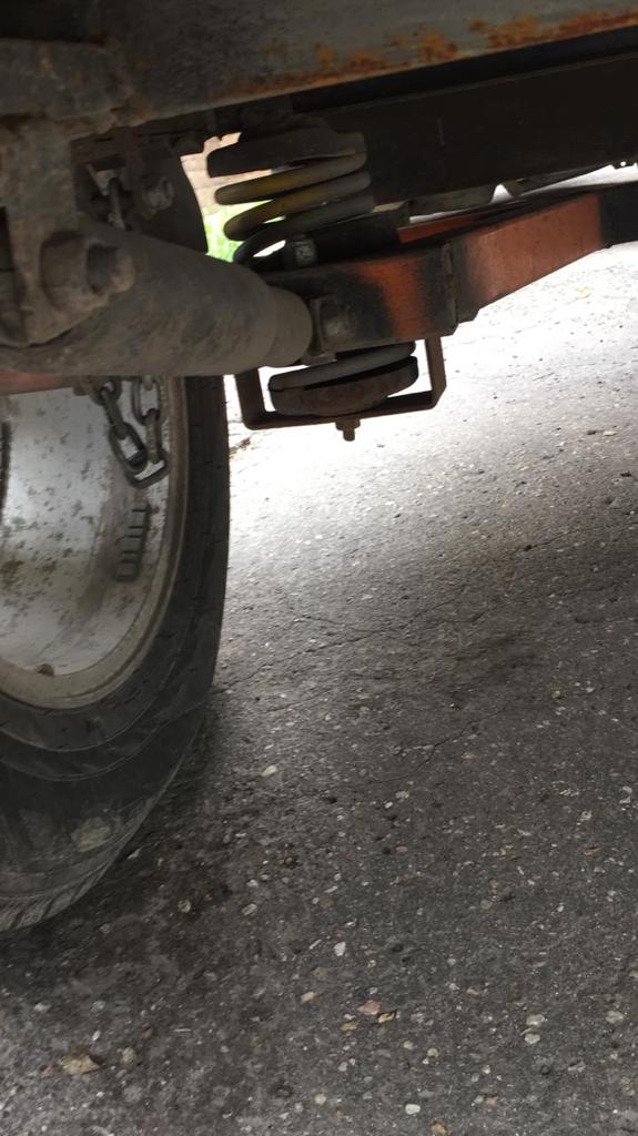

Ну вот как бы..... Если логически оправдывать конструкцию твоей рычажной подвески, то видится у неё из плюсов только один - это отсутствие балки.
Что бы почерпнуть из этого плюса мах. пользы, то вот тебе афигительное продолжение твоей затеи.
По мне, Дык это идеальное решение для лодок, квадриков, гидриков, мотиков, снежиков..... да тупо бетонный блок по трубам закатил и поскакал если надо.....
Вот в этом" свете" уже проглядывается коммерческая составляющая....

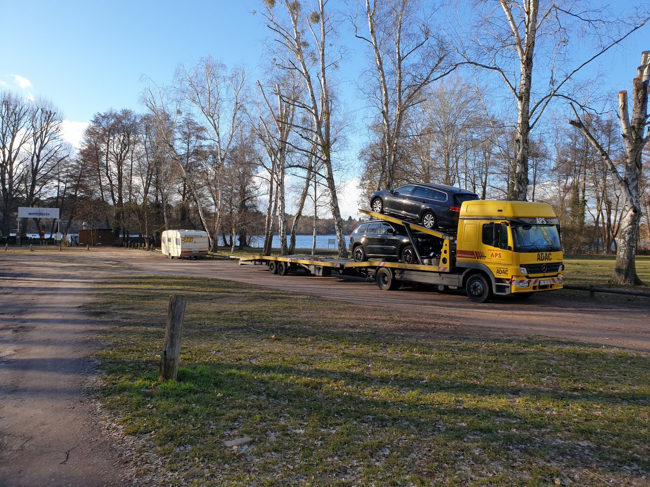

А вот для самосвала приблуда с сохранением балки....

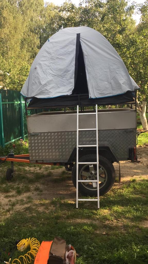

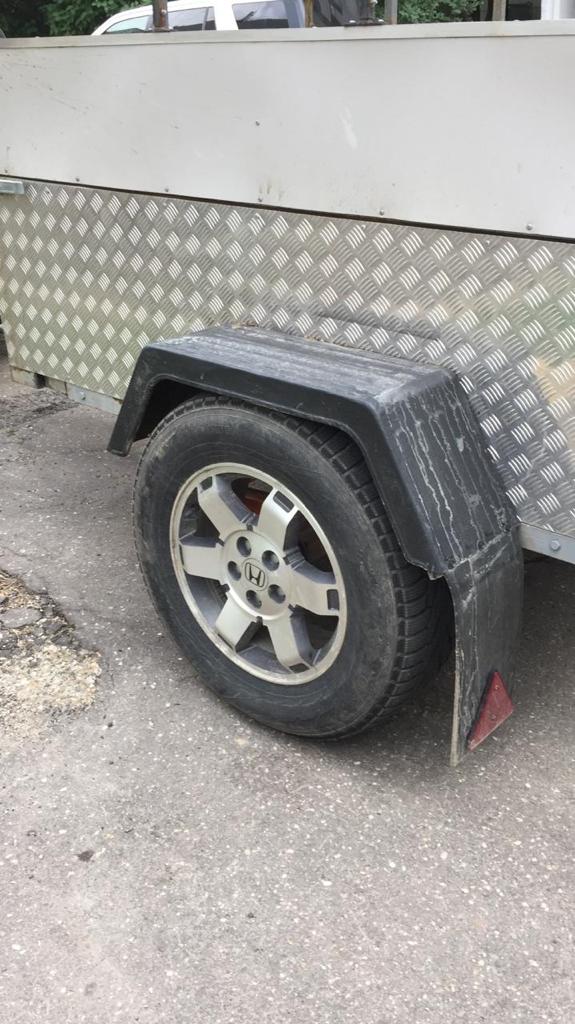

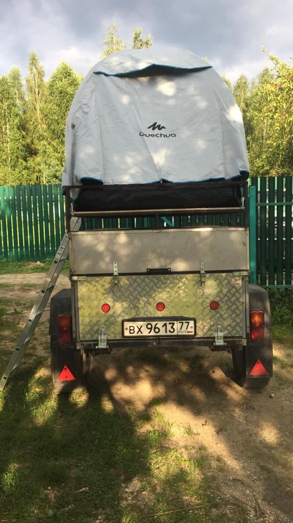

Прицепы техосмотр не проходят.
Цена великовата.
Если голова варит и руки (это видно) хорошие, может озадачится производством законных прицепов в целом?
Хорошая подвеска. У меня прицеп самодельный с такой подвеской с 1995 года ходит. Правильно (точно) на раме перед приваркой выставлять надо. И с пружиной и без, и с амортизатором и без. Амортизатор чем вертикальнее стоит тем лучше работает. Но надо что бы он сжимался полностью только при полном сжатии пружины, не ранее. Есть недостаток - требуется стабилизатор поперечной устойчивости - присутствует боковая раскачка - но можно ездить и без него - с учетом того, что прицеп может начать перекладываться с боку на бок и соответственно из стороны в сторону - поймать его из такого будет сложно. У меня стабилизатор не установлен, но хочется.
А Курганский и без балки самосвал!
Вот умеют иноверцы беречь себя, у нас всё через пуп! Молодцы. А у нас трапик на прицеп и сходу в прицеп!
8 541
3 283
Привыкли всё пердячим паром!
