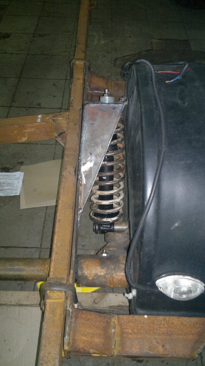

Если голова варит и руки (это видно) хорошие, может озадачится производством законных прицепов в целом?

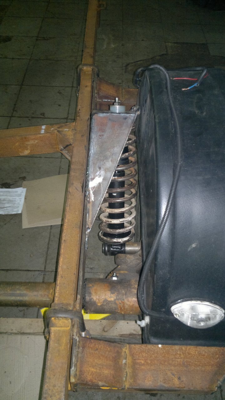

Хорошая подвеска. У меня прицеп самодельный с такой подвеской с 1995 года ходит. Правильно (точно) на раме перед приваркой выставлять надо. И с пружиной и без, и с амортизатором и без. Амортизатор чем вертикальнее стоит тем лучше работает. Но надо что бы он сжимался полностью только при полном сжатии пружины, не ранее. Есть недостаток - требуется стабилизатор поперечной устойчивости - присутствует боковая раскачка - но можно ездить и без него - с учетом того, что прицеп может начать перекладываться с боку на бок и соответственно из стороны в сторону - поймать его из такого будет сложно. У меня стабилизатор не установлен, но хочется.
Олег, сасибо за отзыв, про стабилизатор тоже думал, думаю штатный от какого лио автомобиля не подойдетЮ думаю делать на заказ, но это след этап.
4 198
Стабилизатор штука ответственная. Тяжело при кустарном производстве добиться нужных характеристик.
19.11.2020
15
Калининград
Обь-М
Сузуки DF 2.5
Самому лучше не изготавливать - пружинная сталь. Лучше не экспериментировать - заводские и то лопаются. Нормально от автомобиля подойдет. Выбирай от любого отечественного ТАЗа (ГАЗ, ВАЗ) и лепи к раме на задемпфированных стойках. Ну, а к рычагам как сам додумаешь.. . Лучше использовать готовые дешёвые автокомпоненты.
19.11.2020
15
Калининград
Обь-М
Сузуки DF 2.5
Амортизационная стойка для компоновки идея еще лучшая, но качающийся на смазываемых втулках рычаг не то (мне так кажется). К тому же поперечная балка присутствует. Совместить бы обе системы с учетом ремонтопригодности, надежности и компактности.. . Что бы дешево в производстве, надежно, с возможностью перестановки, легкого монтажа и опускания судна (качающуюся раму) до уровня земли, как на вышевыложенных видео.
Дык, рессоры с " ломанной," п" балкой все в себе совмещают.
В первых этих киношках есть такой.
С двойным опусканием пола лебедкой, мне кажется круче будет..... и туда рессоры встанут совсем не сложно.
19.11.2020
15
Калининград
Обь-М
Сузуки DF 2.5
По техническим требованиям и из практики использования, нельзя иметь клиренс прицепа меньше клиренса тягача. Дорожный просвет с "ломанной, "п" балкой?
С ходу не понимаю куда денется балка рессорной подвески при опускании платформы (пола)?
16 492
1 264
Просвет ровно такой же, как и с прямой балкой, на ходу!!!!! А когда прицеп опускается, балка ложится на землю своей" п" образностью.
Ляжет на землю.
Посмотри киношки, которые я выкладывал,........ на ютубе рядом с ними, есть и анимации схемы работы этих подвесок. Их много на самом деле......, я показал на свой вкус.

Спасибо! Посмотрел. Сама балка дополнительно работает как стабилизатор поперечной устойчивости. Места конечно занимает между землей и платформой.. . Жадность фраера губит - хочется, что бы совсем платформа на грунт ложилась. Да ладно, надо подумать над такой подвеской и рамой для перевозки лодки, спуска ее на воду и подъема.
16 492
1 264
Ну балка она и есть стабилизатор при рессор ной подвеске.
А городить торсион ( стабилизатор) на рычажную........ Ну это он золотой получится в штучном исполнении, а готовый с авто, со своими обводам и загибами........ да сожрёт он пол хода рычага и потеряется весь смысл длинноходной самоделки.
На счёт земли.....

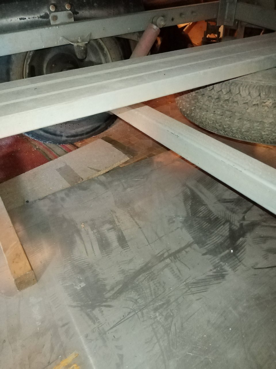

Ну она никогда не бывает ровной и 50мм (на моем прицепе такая квадратная балка стоит) ваще никакой погоды не сделает.

Ну она никогда не бывает ровной и 50мм (на моем прицепе такая квадратная балка стоит) ваще никакой погоды не сделает. Посмотреть вложение 201581
Основательный прицеп.
