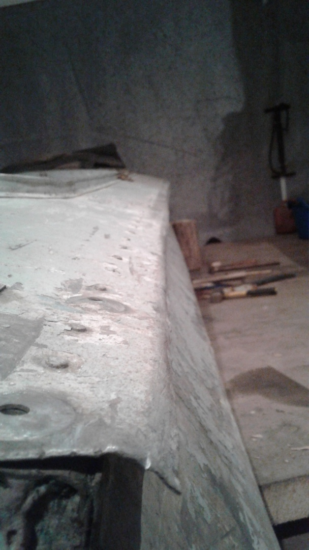

Начал ровнять края. За....бался. Потом ещё их надо чем то усилить. Листовой алюминий не предлагайте. Не такой уж я богач.
А других вариантов у тебя нет. :unknown: Для ремонта нужны будут алюминиевые профили, листы не просто алюминия, нужно будет дюраль Д16 и сплав АМГ-5 в зависимости от места куда будешь использовать. Черный металл нельзя применять на лодках. В Томске есть конторы, продают цветмет. Для рихтовки дюраль греют с хоз. мылом. Греть осторожно, на лодке все клёпаные швы пролжены тиоколовой лентой, не сожги.
